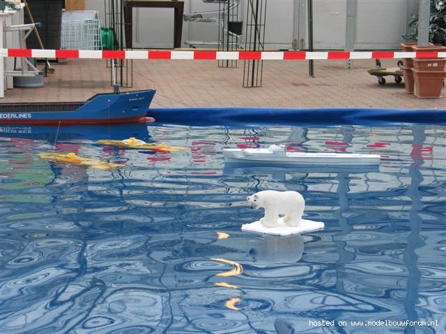

Vandaag mocht ik getuige zijn van de eeste proefvaart van Roel's S-100 in H2O-L. Oftewel water in vloeibare vorm (L=liquid) in een tuincentrum in Dronten.
De eerste tewaterlating, altijd een spannend moment
De eerste patrouille, vergezeld van twee Neptune onderzeeërs. De ijsbeer was verstandig en bleef op afstand ...

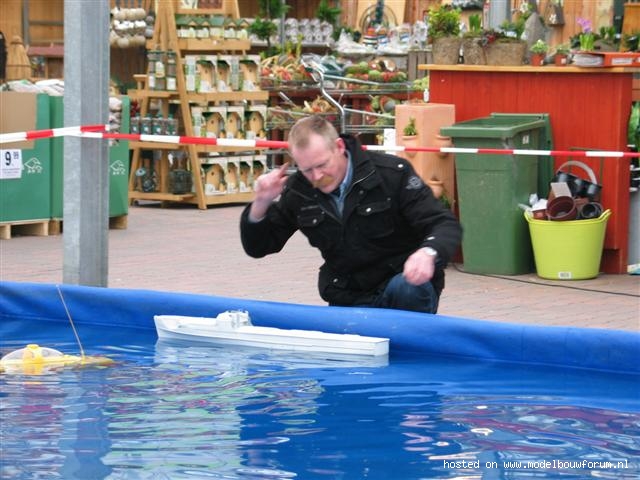

Het vaargedrag laat ik graag aan Roel over, die stond tenslotte aan de knuppels.
Hier de knuppel...;)

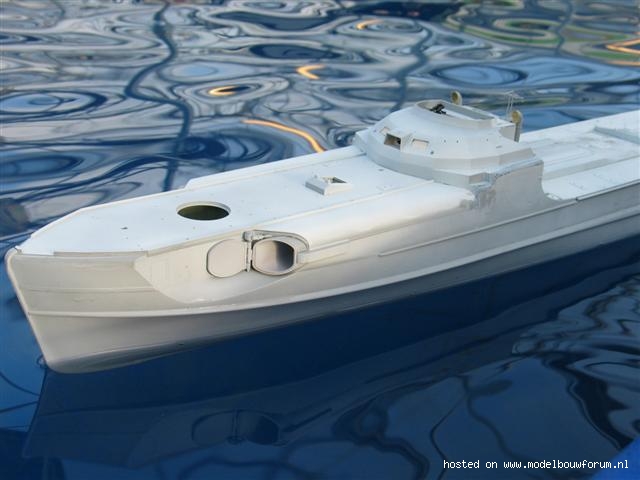

Ahum, what shall I say?
Met 2 x 25mm drieblads flutschroefjes onder de beide buitenste motoren kon ik het model slecht 1 seconde op vol gas laten draaien. Daarna moest de machinekamertelegraaf subiet in het standje "Voller Kracht nach hinten und schnell ein bisschen, sonst knallen wir gegen die seite des Fahrbeckens!!"
En op zo'n moment zit je even in de rats omdat die :snipersmile: :schrik: :onweer: vertraging op de achteruit zit en 7 x 9 meter vaarbak toch best klein is.
Kortom: alleen met de buitenste schroeven (en nog een maatje kleiner dan bedoeld) zit de snelheid er best in.
Héél even heb ik de middenmotor aangehad, op ongeveer 30% vermogen, maar dat was helemaal schrikken. Daarna heb ik snel die accu eruit gehaald, want een klap op die snelheid zou de boeg niet overleven.
Ondanks perfect werkende en afgestelde Effektruder heeft de S100 een draaicirkel als een Starfighter met Mach 2, zelfs op langzame snelheid.
Maar... Da's redelijk logisch als je bedenkt dat ik alleen de buitenste schroeven heb gebruikt. En die stuwen dus niet tegen het middenroer aan.
De Effektruder slaan maar een beetje uit, anders vinden de servo's het niet zo leuk.
Gewicht: zoals ze op de foto's is, liggen en 2 7,2 accupacks in. Eentje onder de Kalotte, eentje er achter. Qua gewicht is dat dus geen probleem denk ik.
De koppelingen van de buitenste motoren (stukjes siliconenslang) hebben zich uitstekend gehouden. De koppeling van de middenmotor vond de weerstand in het water duidelijk niet zo leuk en ging slippen toen ik het model even vasthield en de middenmotor op toeren liet komen. Daar moet ik dus wat anders voor verzinnen.
Water: een heleboel buiten en niets in de boot. Dit ondanks de uiterst onregelmatige golfslag die in zo'n rechthoekige bak er altijd is. (Zeker als Lex met zijn MTB even gaat "raggen en gummen")
Kortom: ik ben zeer tevreden. Nu nog een andere koppeling tussen middenmotor en -schroef, het model afbouwen en weatheren en een pietsje groter stukkie water.
Foto's: Ik kon niet varen en fotograferen tegelijk, dus jullie moeten het even met de foto's van Lex doen.
