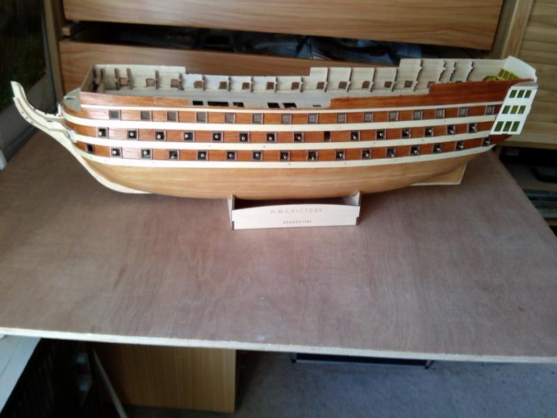

zo zag de boot er in juni uit.
ik vond hem niet mooi meer al een lange tyd .
hy was te donker Qua kleur , dus na zware verbouwing van 2 en halve maand.
zie hy er nu zo uit
full

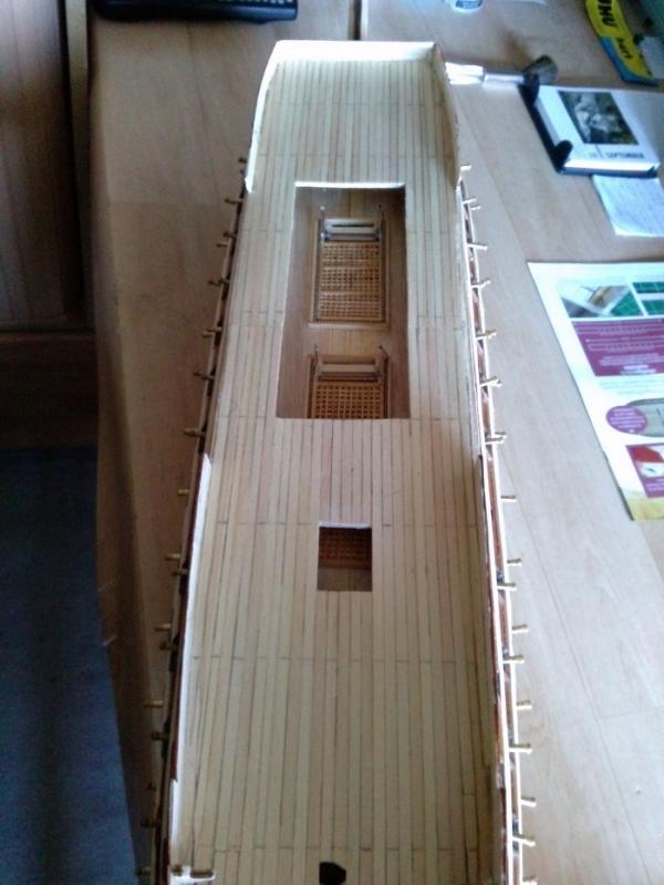

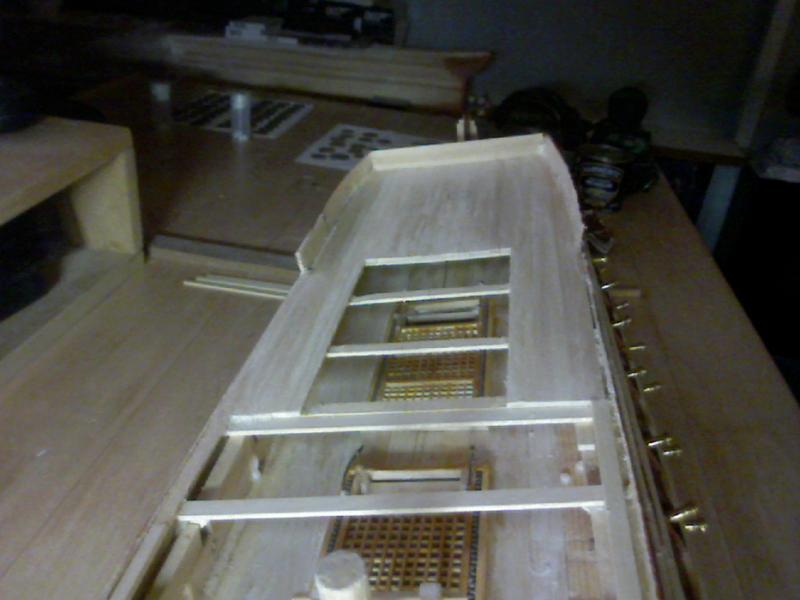

ik ben vandaag bezig geweest met het boven deck, en omdat het voor een groot deel zichtbaar blyft probeer ik het zo mooi mogelyk te maken en dat kost dus tyd.
het voor deck heb ik al het midden stuk en de omlijsting van de kuil.
nu nog de rest
ik heb de lat lyntjes op het dek getekend en daarna het deck blank gebeitst.
en ben nu bezig met de nagelbanken deel 57.
Ziet er netjes uit, maar je hebt de openingen voor de masten ook dicht geplankt. Word dat straks niet moeilijk om de juiste plaats voor de gaten te vinden?
bedankt pietsan.
de mast gaten die zyn gemerkt, niet op de foto te zien.
