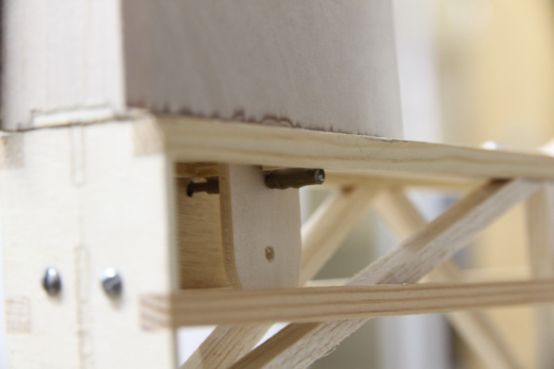

Die hoogteroeraansturing lijkt me "eng". Een stukje gfk plaat stomp op triplex gelijmd, heb er mijn twjfels bij. Wellicht 4 kleine gaatjes in het triplex boren en omwikkelen met garen oid? Zou de sterkte behoorlijk ten goede komen.

Gerben, goede tip. Ik ga wat kevlar of dyneema rond de hoogteroerhorn wikkelen.

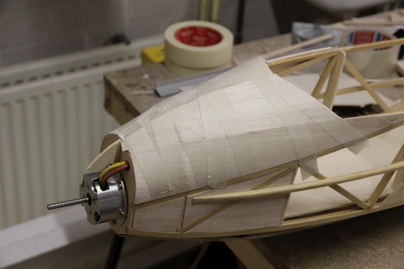

Alle beplanking voor op de romp is in ruwe vorm aangebracht.

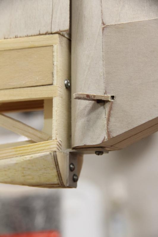

Het vastzetten van de flens aan het richtingroer heb ik als volgt opgelost:
full
Aan de buitenkant valt het stukje verenstaal enigszins in de beplanking. Tapeje erover en het komt niet meer los.

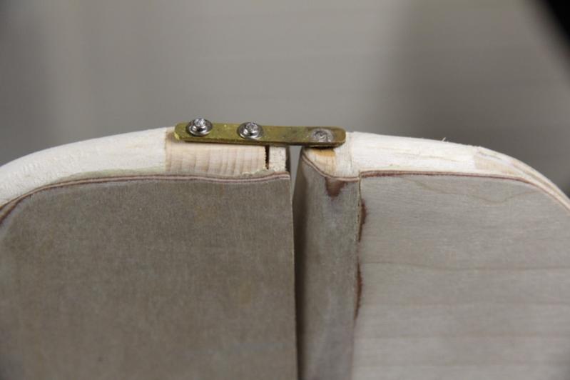

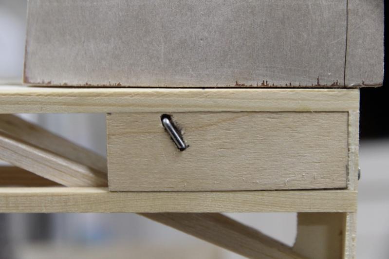

Bevestiging richtingroer:
full
full
Het roer loopt nog niet helemaal soepel, vraagt nog wat lichte nabewerking.

Daar zit het probleem niet. De voorzijde van het roer schuift in het midden nog heel licht tegen het kielvlak. Ook de uitstekende beplanking moet nog licht worden ingekort om iets grotere uitslagen mogelijk te maken.

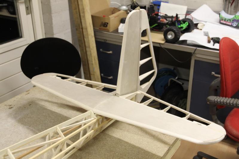

Testje van het principe van het hoogteroer trim systeem. Het lijkt prima te werken, alleen de hoogte van de roerhoorn op het trimvlak is erg groot.
Raymond,
Misschien begrijp ik de functie van dit stuurvlak verkeerd. Ik heb dit soort tabs wel eens gezien om te zorgen dat er minder kracht nodig is om te sturen, als een soort "booster" tabs. In dat geval werkte de tab echter precies andersom als in jouw filmpje?
Gerben
Gerben, je reactie is een logische. Bij veel motorvliegtuigen worden trim tabs inderdaad andersom toegepast. Nou ja, andersom is eigenlijk niet het juiste woord. Daar blijft de trim tab een gelijke stand tov de langsas houden, ook als het roer beweegt. De Schleicher zweefvliegtuigen uit het 'houten' tijdperk hadden echter allemaal dit soort trimvlakken. Deze vergroot eigenlijk de stuurkrachten wat. Dit is echt de manier waarop ze uitslaan. De exacte achtergrond van de keuze weet ik niet, ik weet wel uit de praktijk dat het prima werkt.
De manier om het trimvlak te verstellen was om de voorste aansluiting (zit bij mij onder het stabilo, in het echt zit deze aansluiting aan de romp vast) naar voren of naar achteren te verplaatsen. Zo wordt het trimvlak (over het hele uitslagbereik van het hoogteroer) wat naar boven of naar beneden verplaatst. Trimvlak naar boven = hoogteroer naar beneden (zie het als een extra roertje op het roer) = neus van het vliegtuig omlaag.
Je kon deze Schleicher vliegtuigen sturen met alleen de trim. Knuppel loslaten en beetje aan de trimhandel knoeien gaf een duidelijke respons op de neusstand. Ook hier de op het eerste gezicht wat vreemde reactie: trimvlak naar boven = neus naar beneden (omdat het trimvlak het hoogteroer naar beneden duwt).
