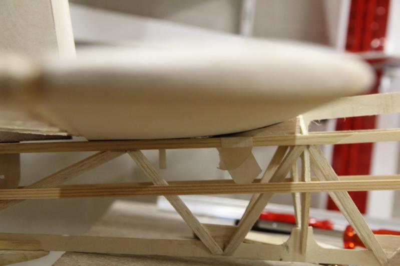

Voor het hoogteroer had ik mooie fairings gemaakt rond het kielvlak (heeft de echte ook), maar aan de onderkant levert dat een probleem op, het hoogteroer kan niet meer naar beneden uitslaan.
full
Daar zijn dus weer stukken uit de fairings gezaagd.

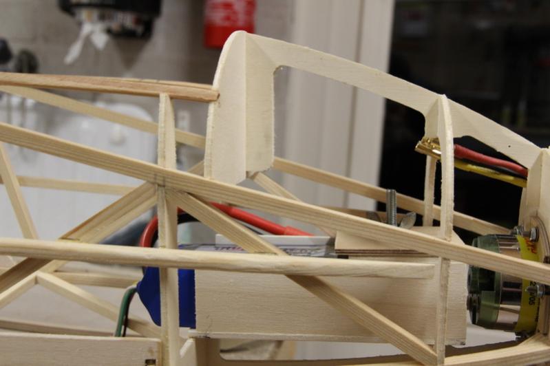

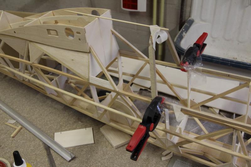

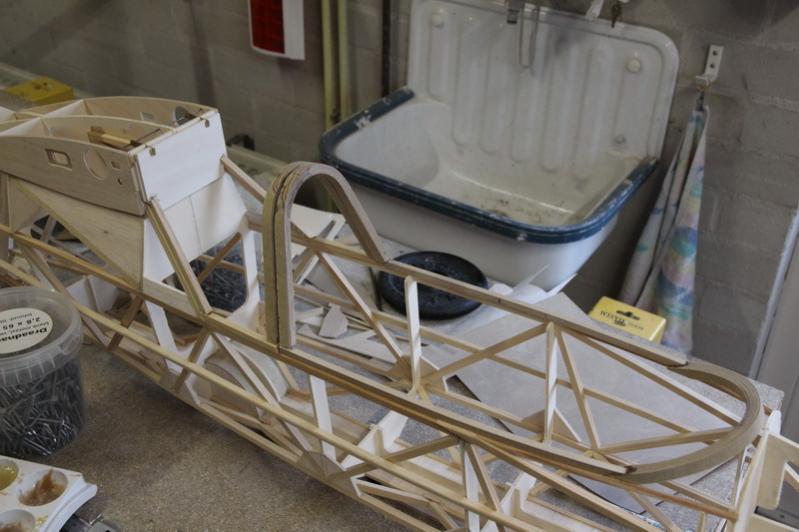

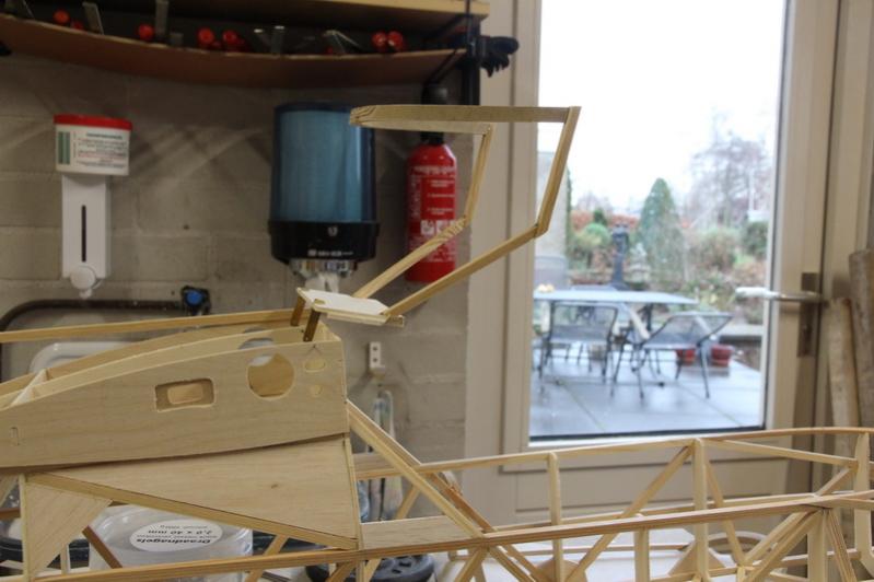

Maken kapconstructie:
full
full
De voorste kap opent later opzij, de achterkap opent naar boven. Beide helemaal schaal, prachtig. Hoe cool ziet dit eruit:

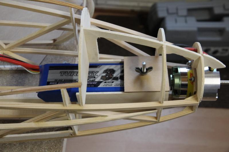

Ik heb een accuhouder geplaatst in de neus. Op de accuhouder zit een bout waar ik later plaatjes lood op kan plaatsen. Die zijn dan (met het nodige gepriegel) verwijderbaar voor het uittrimmen van het vliegtuig. Ik verwacht overigens geen enorme hoeveelheden lood nodig te gaan hebben met een zware motor en accu voorin.
De accu probeer ik later aan de bovenkant ook nog wel af te dekken zodat het knallende blauw niet zo zichtbaar is. Helaas steekt de accu een stuk de cockpit in. Op de oorspronkelijk geplande plaats (onder de vloer) was helaas niet genoeg plek. Ik denk dat de accu later gewoon met een elastiek oid wordt vastgezet.

Als je de accu camoufleert met plakplastic of verf (kleur naar keuze) dan hoef je 'm niet af te dekken.
Hoe kom je bij dat boutje voor ballast, als alles afgewerkt is?? Lijkt me vrijwel onmogelijk!
Hoe wordt de ronde bovenkant van de neus eigenlijk afgewerkt? Als ik me goed herinner is dat bij het origineel een of andere kunststof plaat...
Bart, ik denk dat je een beetje gefopt wordt door de hoek van waaruit de foto genomen is. Hier een ander perspectief:
full
Het zal gepriegel zijn om erbij te komen, niet geschikt om elke vlucht te veranderen, maar voor het vinden van het juiste zwaartepunt (en daarna er niet meer aankomen) moet het voldoen.

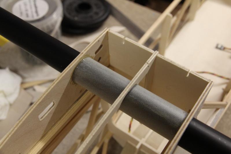

Het stuk glasbuis in de romp voor de vleugelverbinder is ingelijmd.
full
Als ik deze lijmverbindingen vergelijk met de eerste keren dat ik met epoxy liep te stoeien is het heel wat verbeterd. Het ziet er in ieder geval stukken beter uit. Ook houtlijmverbindingen maak ik tegenwoordig een stuk strakker. Even de houtlijm die tussen het hout uit geperst wordt verwijderen met een stokje of stukje papier doet wonderen, het scheelt veel lelijke lijmrupsen.

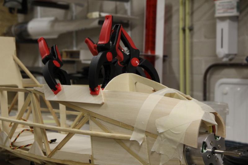

De voorzijde van de romp wordt beplankt. De kromming bij spant 1 is best groot, het balsa trekt dit maar net zonder te breken.

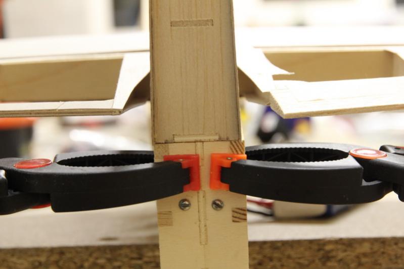

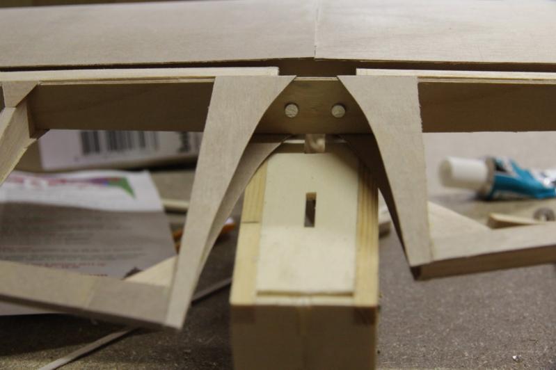

Ik heb wat gewerkt aan de bevestiging van het hoogteroer. Dit komt aan de voorzijde te liggen op 2 stukjes hout. Op de foto zijn ze nog provisorisch bevestigd met een stukje tape.
full
De aansluiting van het hoogteroer met de romp is niet 100% perfect, maar voor mij wel goed genoeg.
full
Het instelhoekverschil staat op ca 2,5 graad. Ik had 3 graden berekend met een vrij hoge ontwerp-CL, maar het lijkt me beter om bij langzaam vliegen iets up te moeten trimmen dan bij sneller vliegen wat down te moeten trimmen.

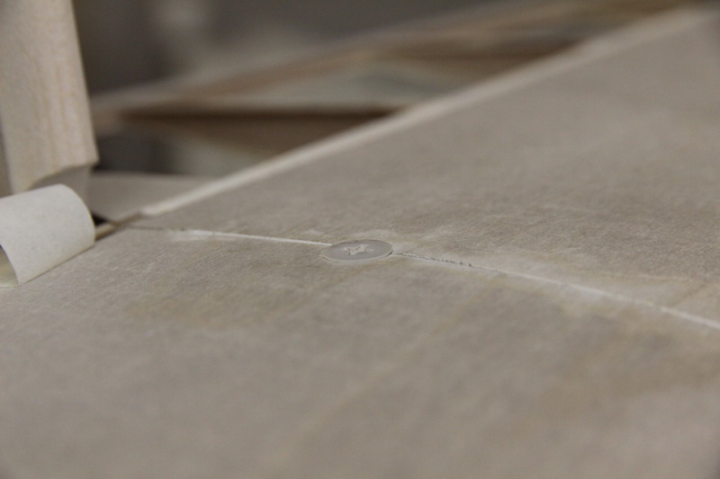

De schroef door het stabilo is mooi verzonken.

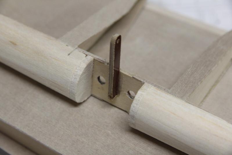

De roerhorn van het hoogteroer is ingelijmd met epoxy.

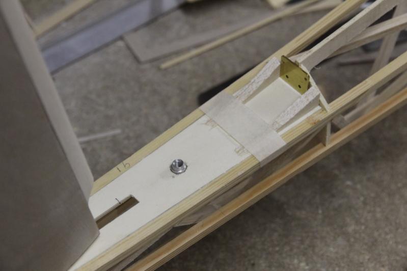

De achterste bevestigingsplaat van het kielvlak wordt met 2 schroefjes aan de romp bevestigd.
full
Toen dit gedaan was bleek bij het losmaken van het richtingroer dat de bevestigingsplaat nog helemaal niet is vastgelijmd in het kielvlak :oops:. Komt binnenkort.
