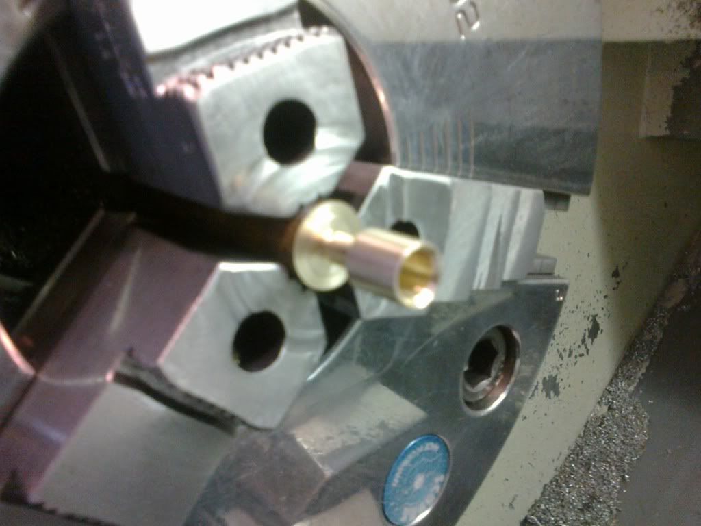

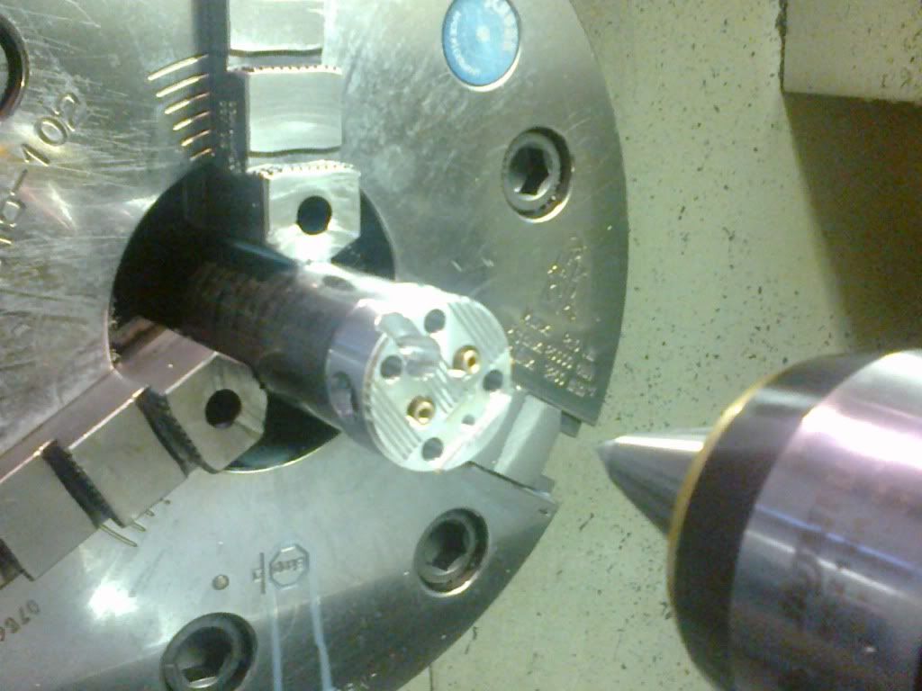

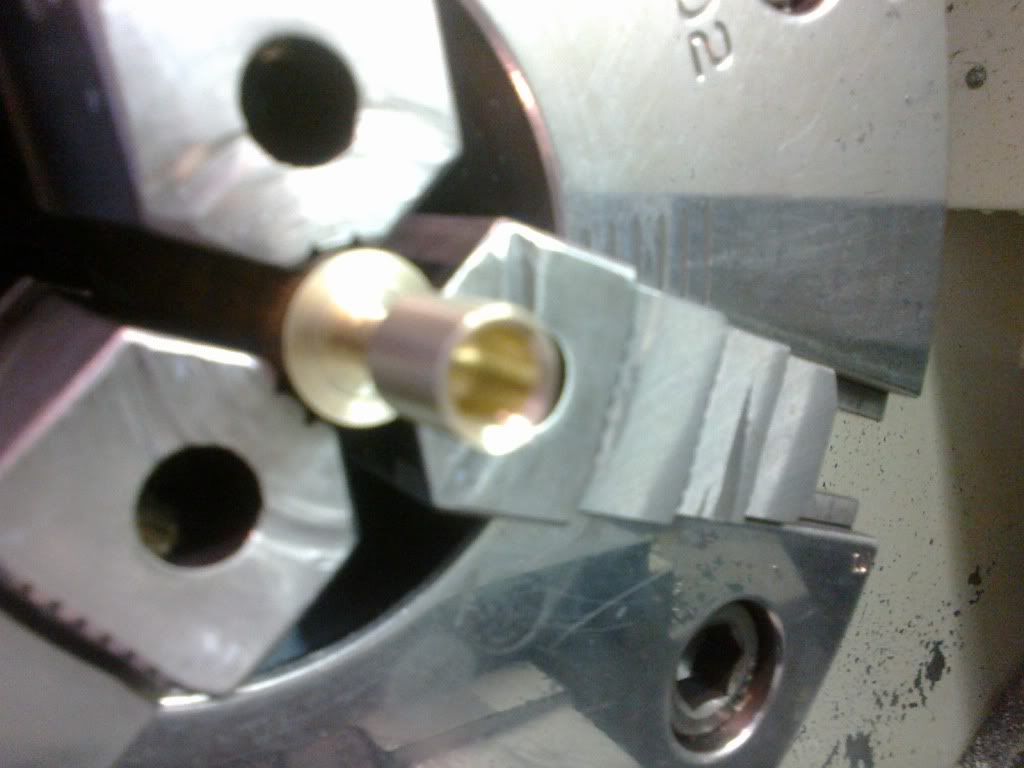

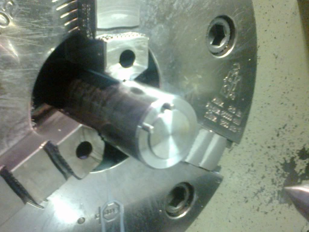

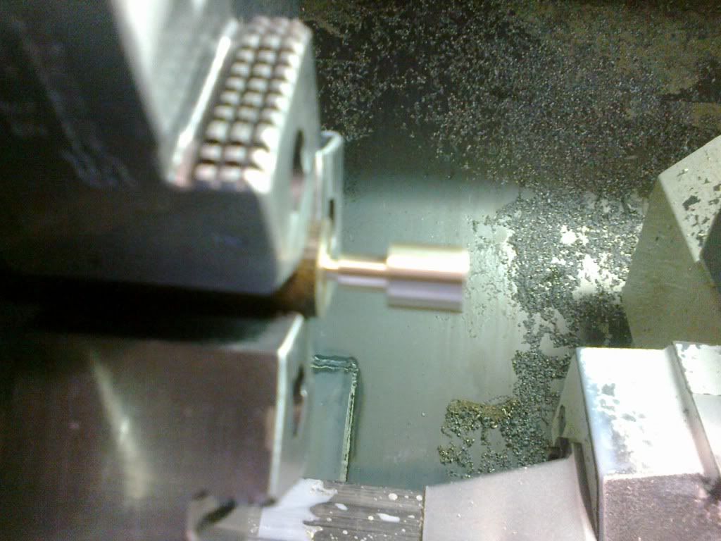

Bronzen geleidingsbussen gedraaid

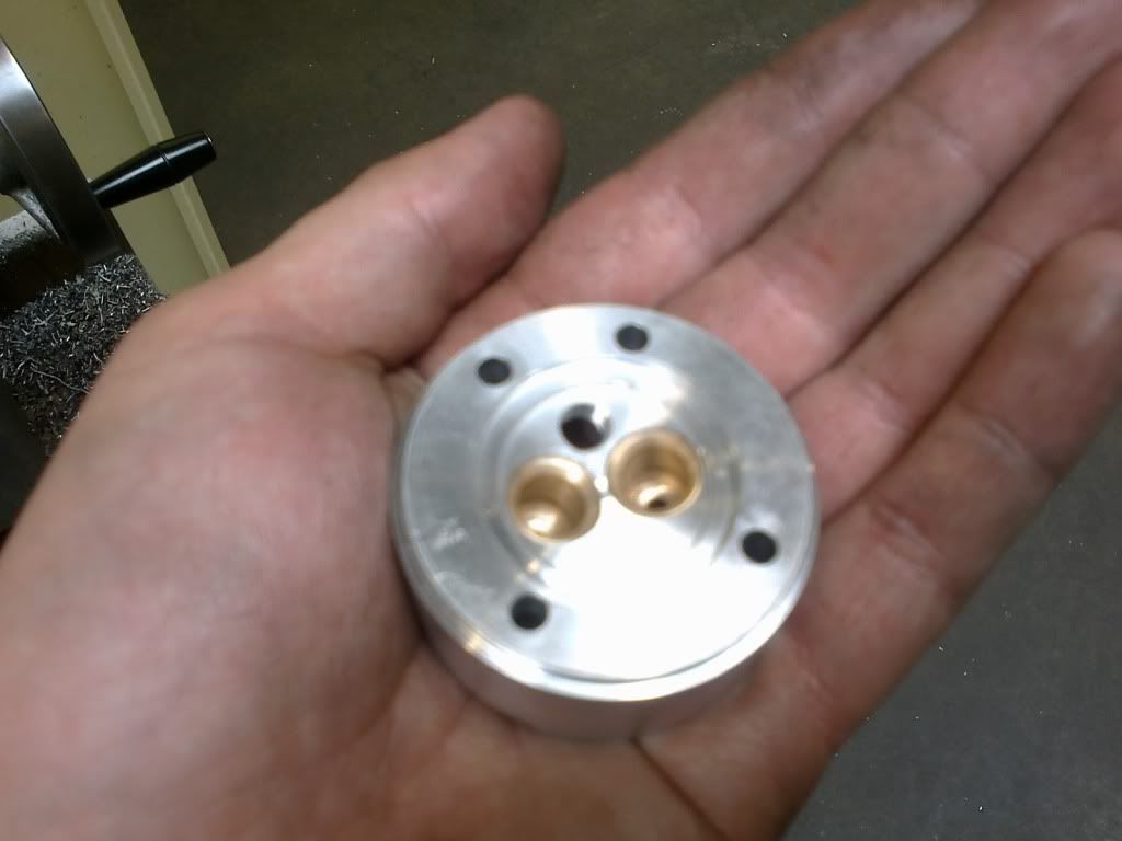

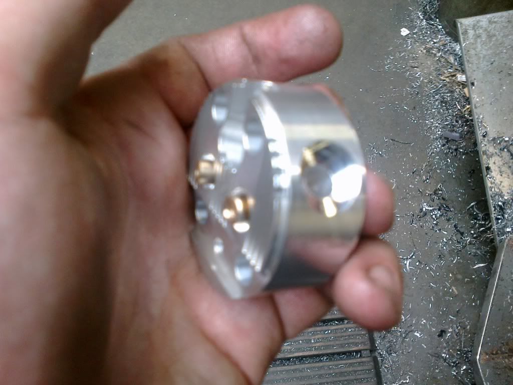

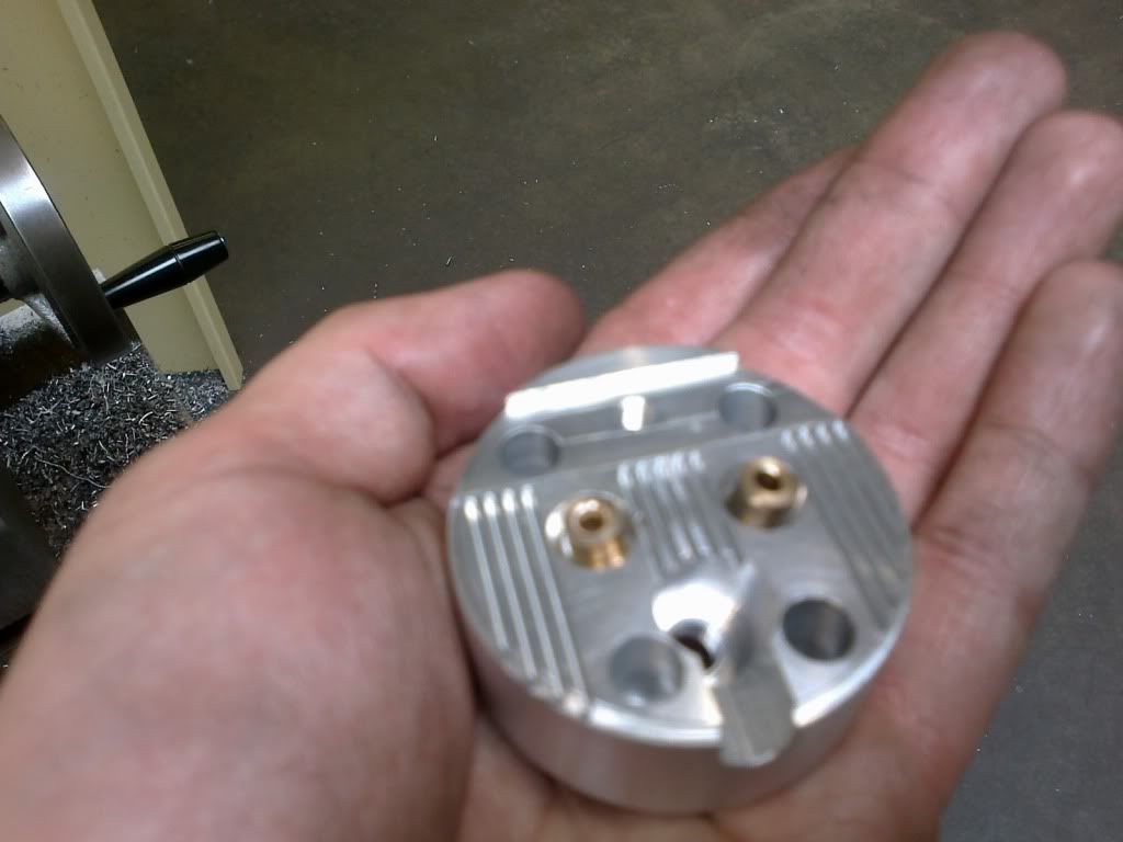

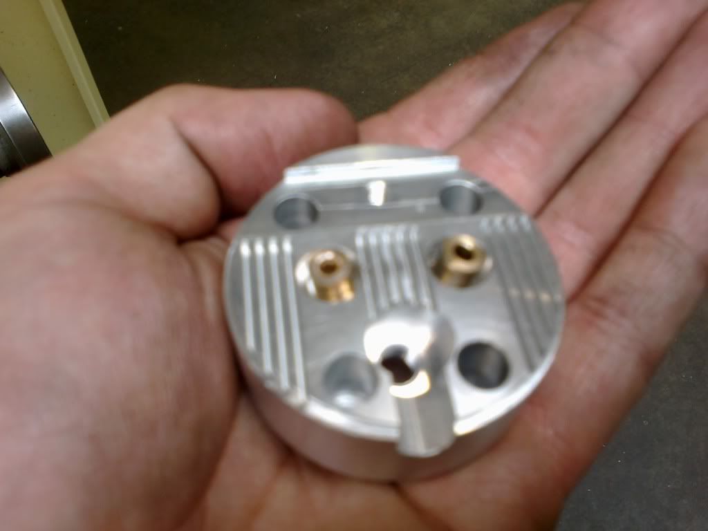

Bronzen busjes gemonteerd in de cilinderkop

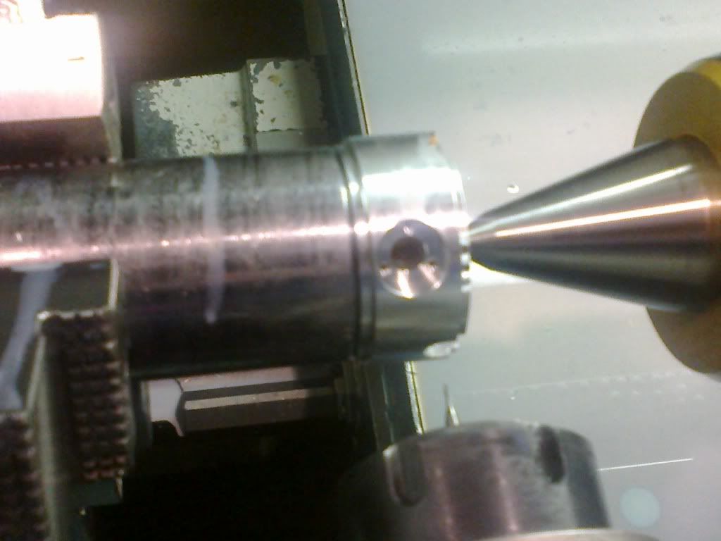

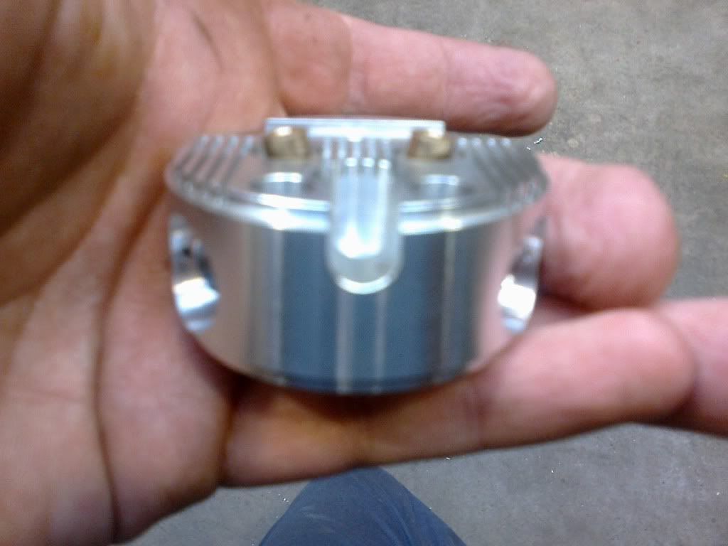

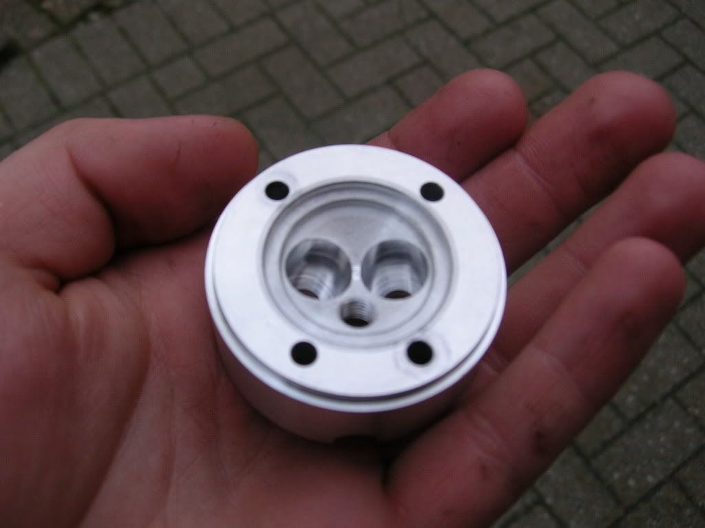

Met hulpstukje gaten boren/frezen voor in-en uitlaat

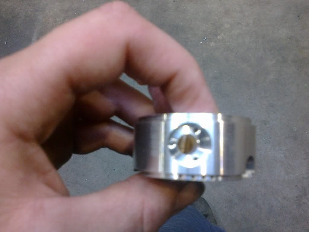

Gaten geboord,verzonken voor flensje welke met M2 boutjes zal worden vastgezet

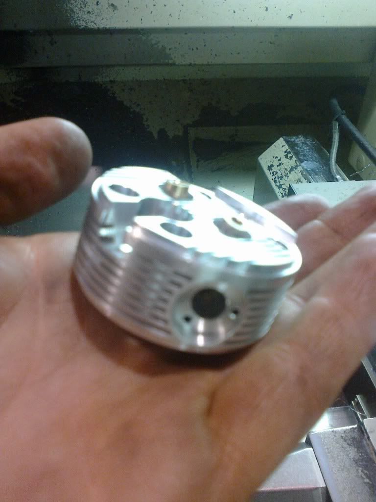

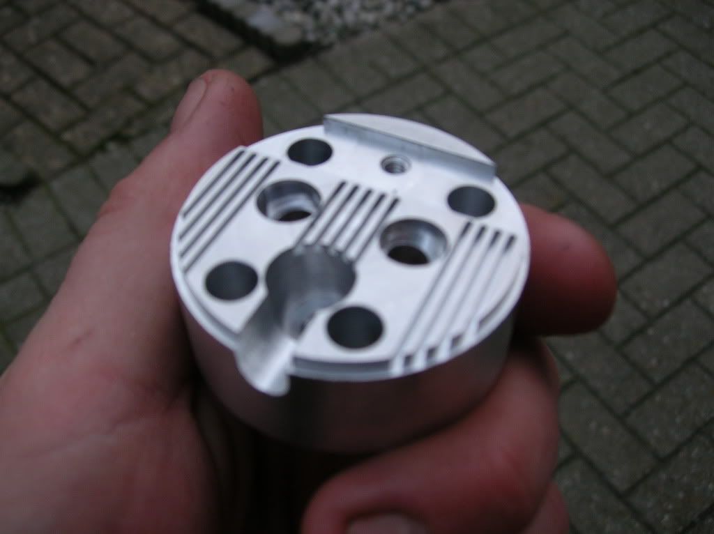

Ondertussen ook bij een paar cilinderkoppen de koelribben gefreesd
Morgen doe ik er weer aan verder en zullen in alle cilinderkoppen de koelribben zitten.Erna zal ik wss met de tuimelaars starten.

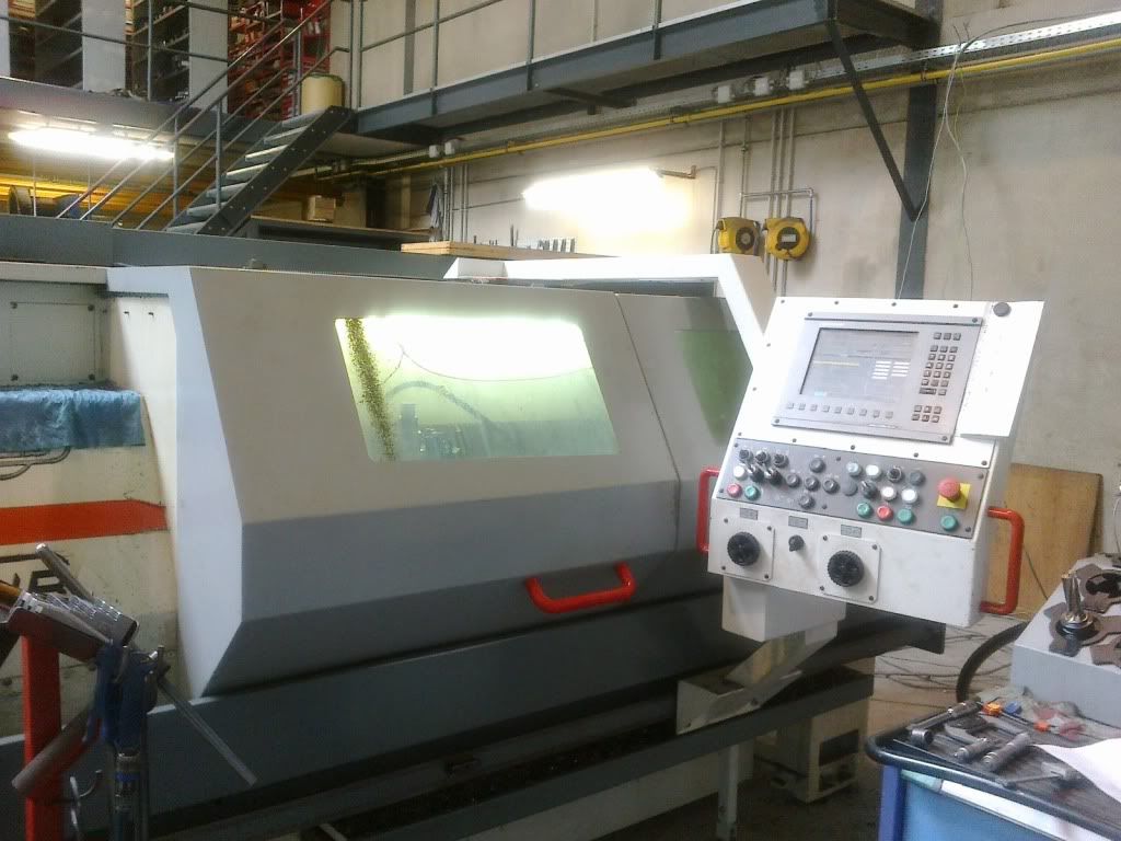

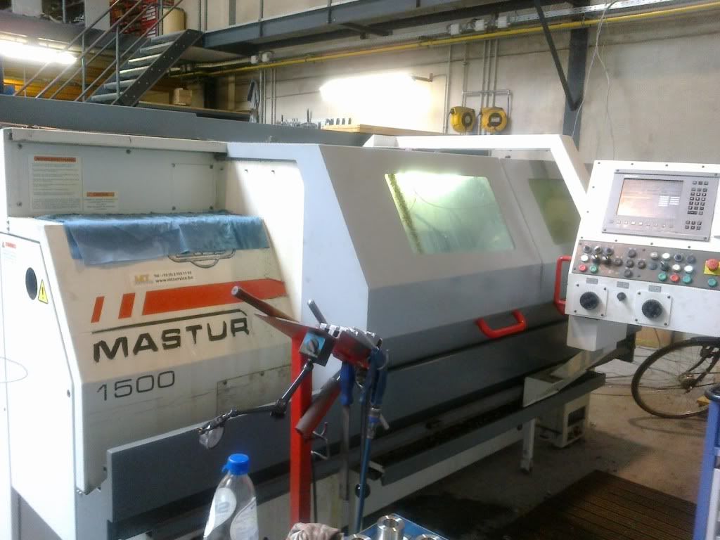

En een fototje van de draaibank

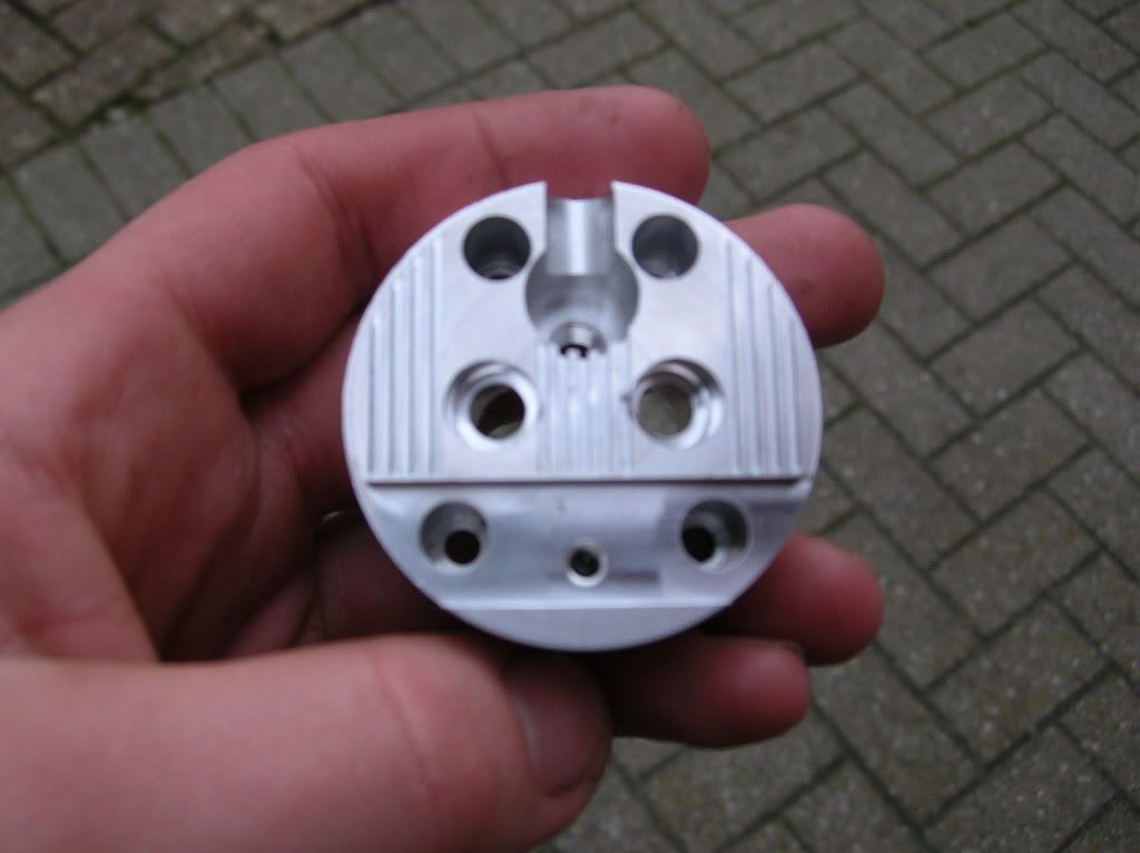

Vandaag al de cilinderkoppen afgewerkt,koelribben staan er allemaal in.Ook al een deel tuimelaars gefreesd.Foto's volgen nog.

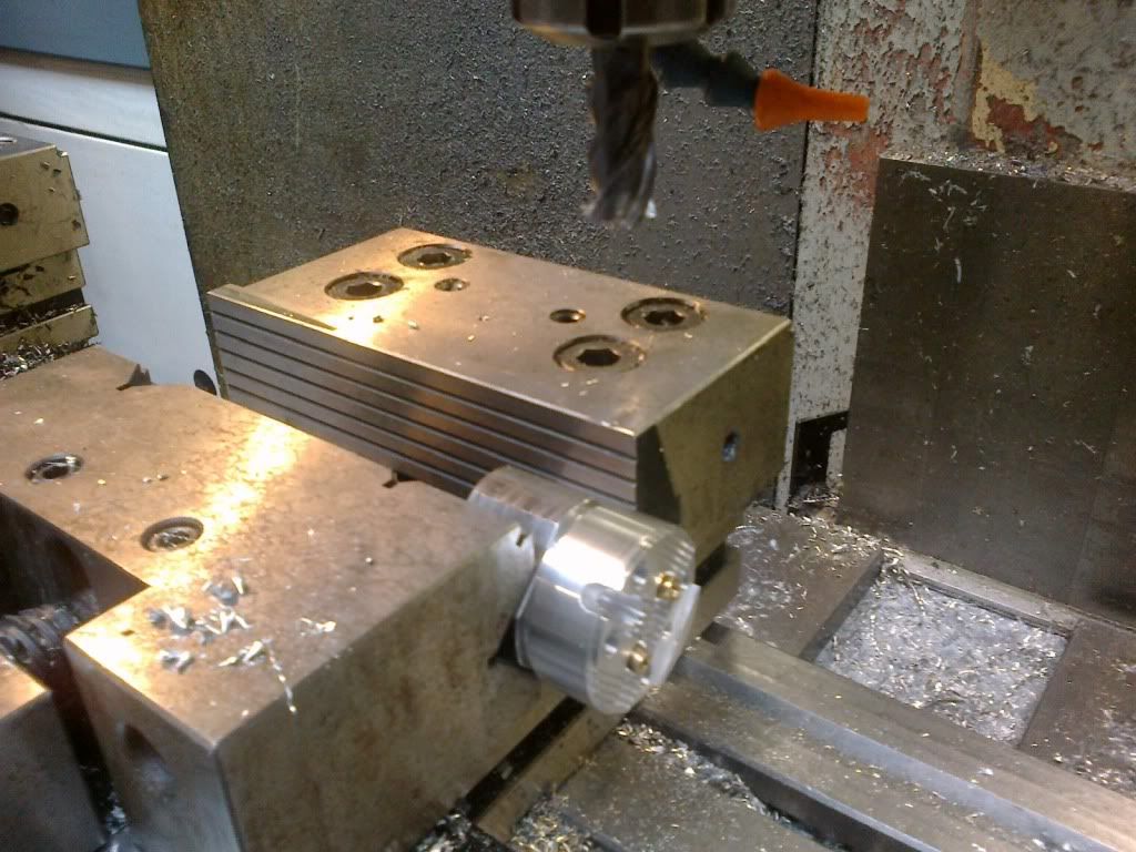

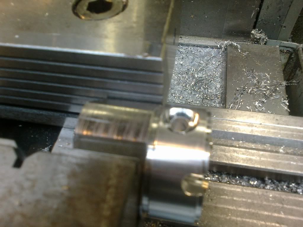

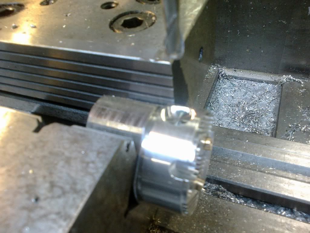

Opspanmal gemaakt voor de cilinderkoppen,met de 2 pennentjes is de positie juist en draait hij mee
Cilinderkop erop gezet

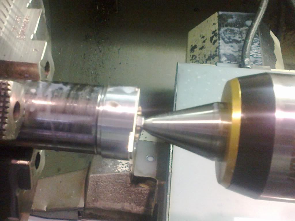

Aandrukken met de centerpunt
En daar is de frees

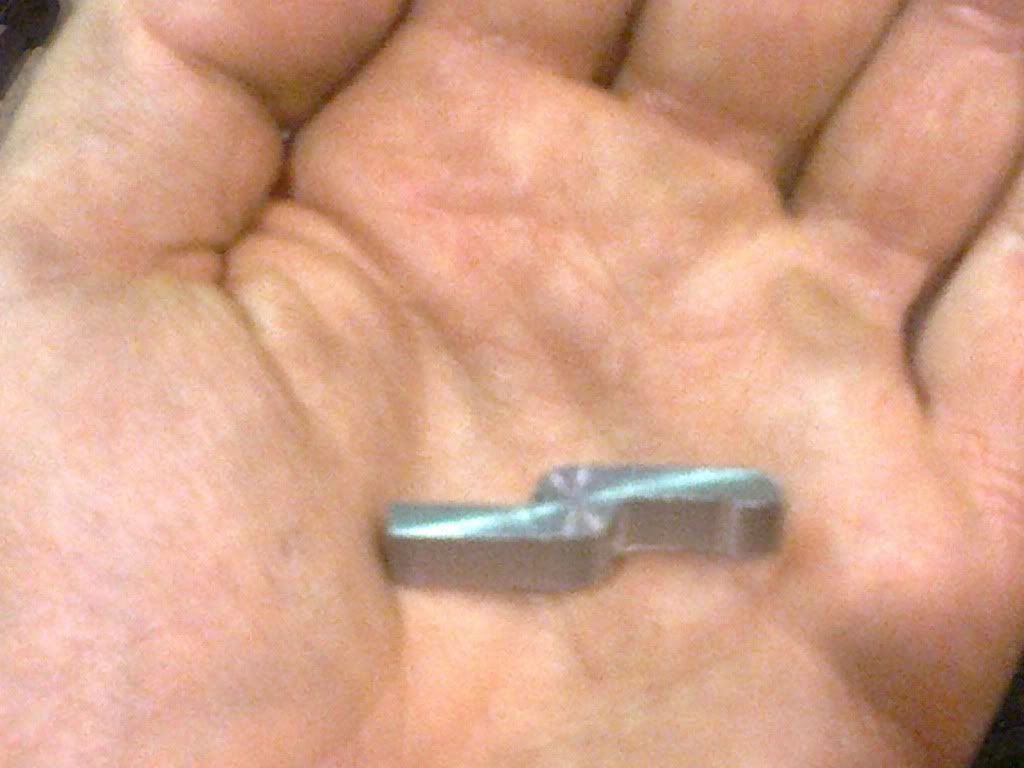

Omdat de freesbank bijna altijd in gebruik is,ga ik de tuimelaars deels op de draaibank doen

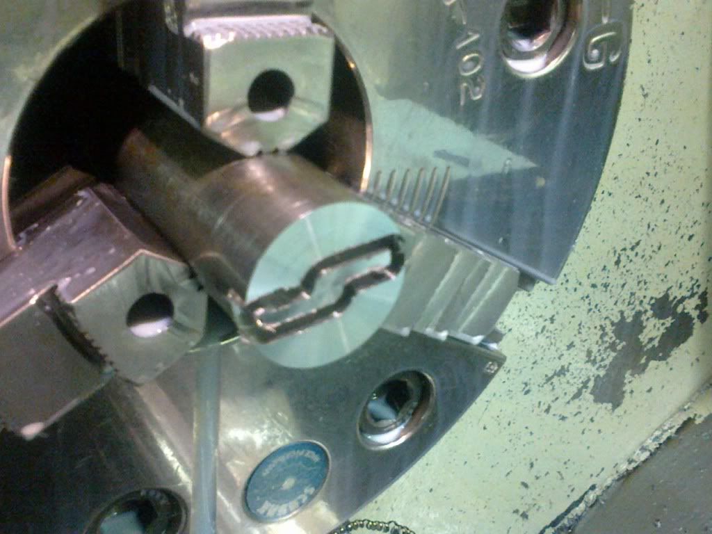

Vanuit ronde as 40 mm.Hier gevlakt
Contour gefreesd,eerst gebrut en daarna afgewerkt

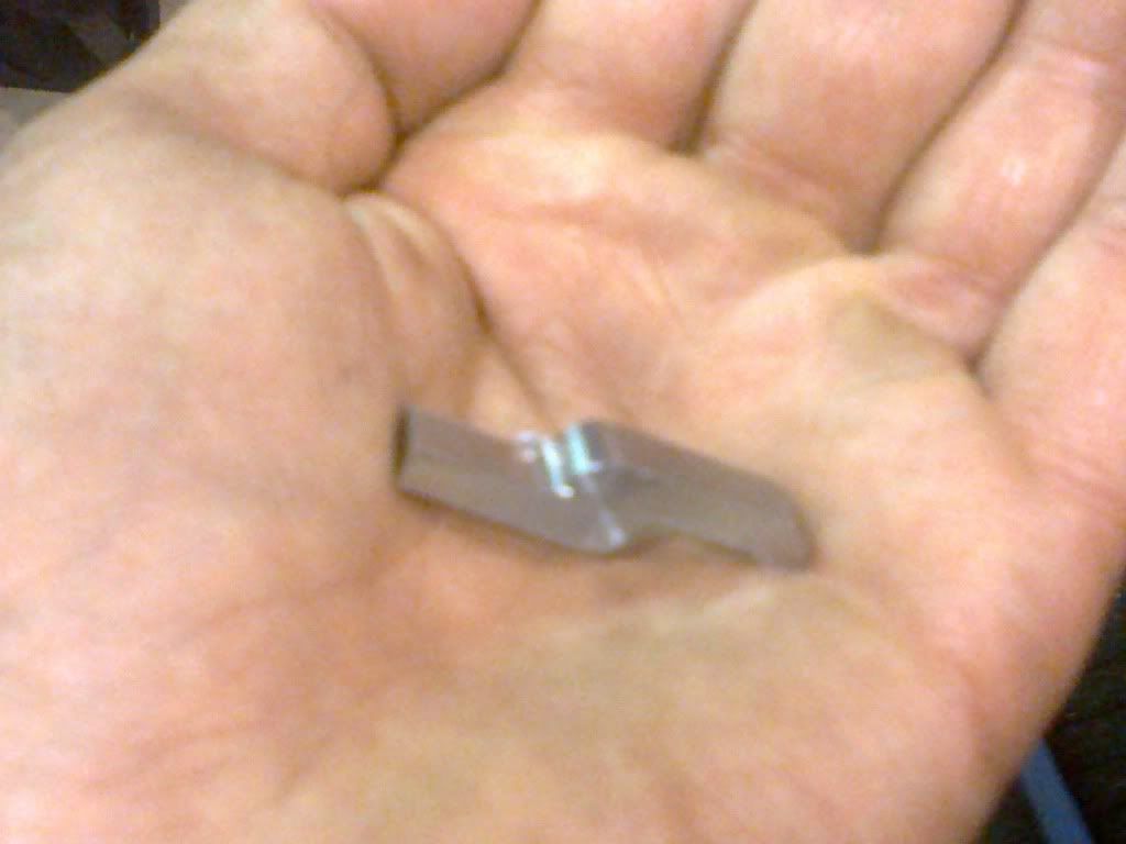

Dan afsteken
En dan blijft er dit van over

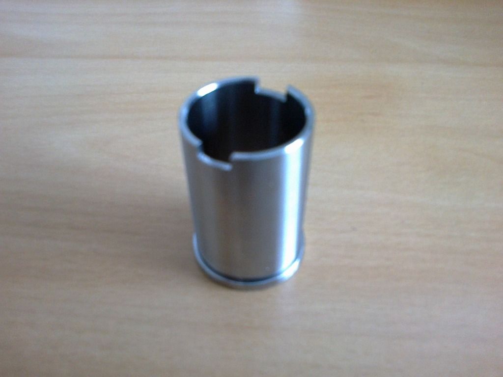

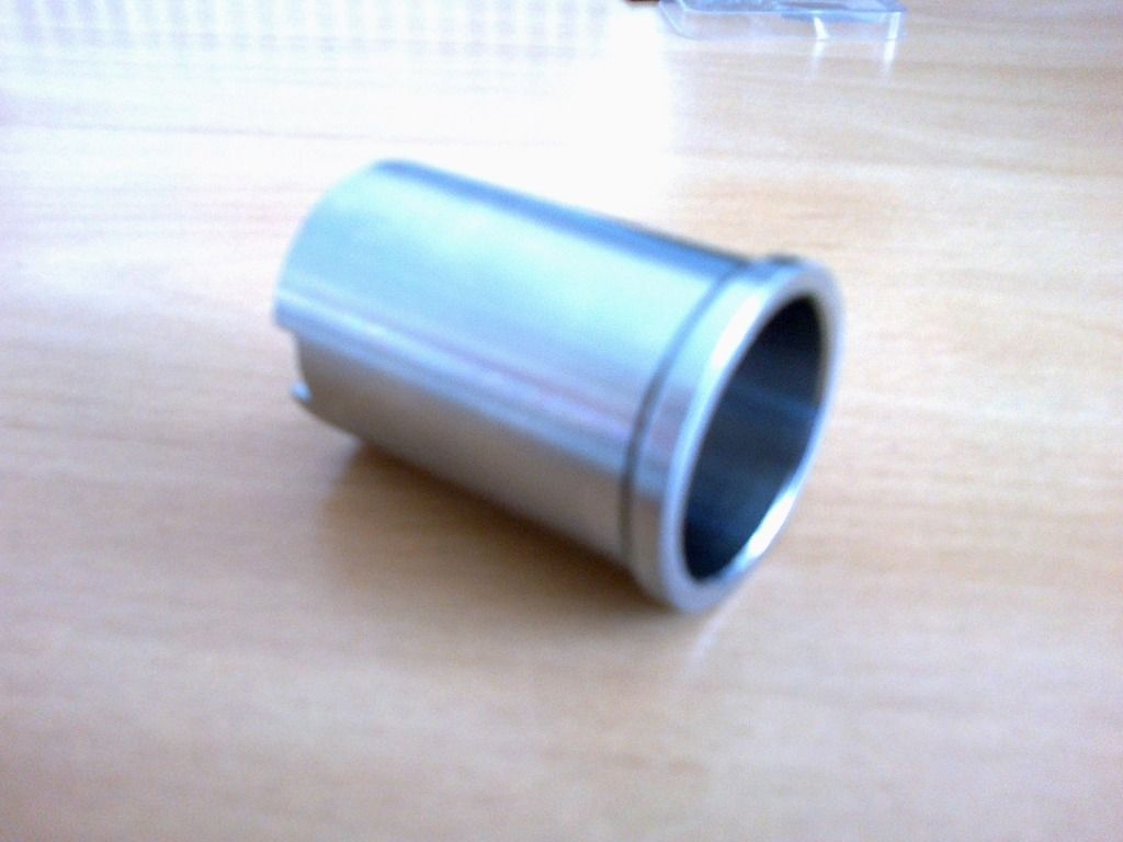

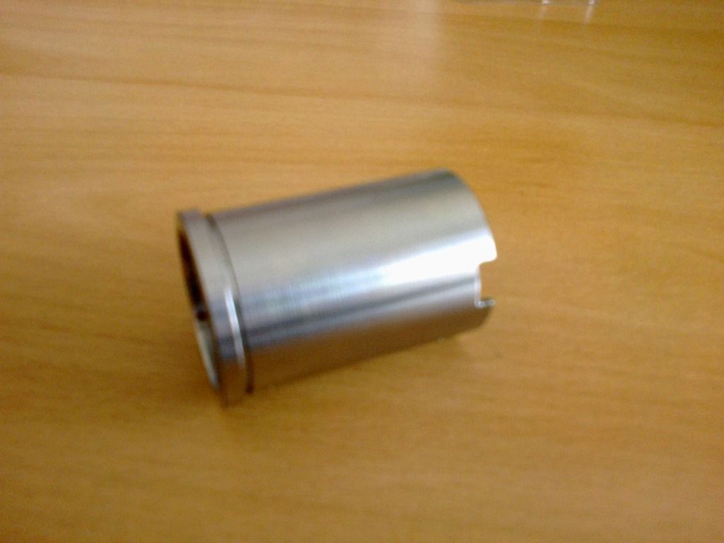

Zaterdagavond nog een keertje wat gedraaid.De bussen die in de cilinderhuizen zitten heb ik voorbewerkt.Deze moeten nu naar de harderij waarna ik ze kan finisere.Fotos' volgen nog.

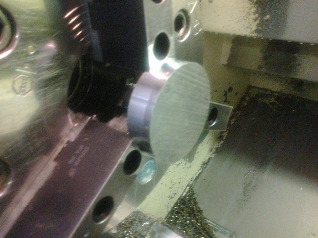

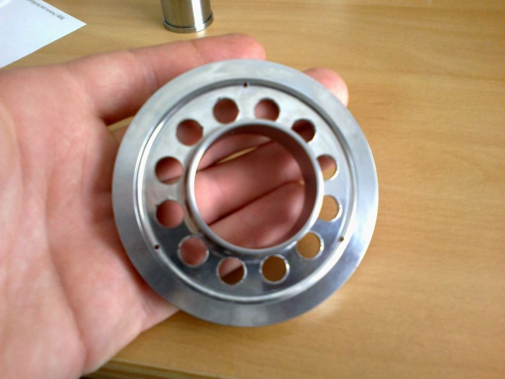

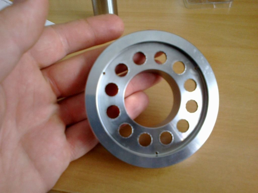

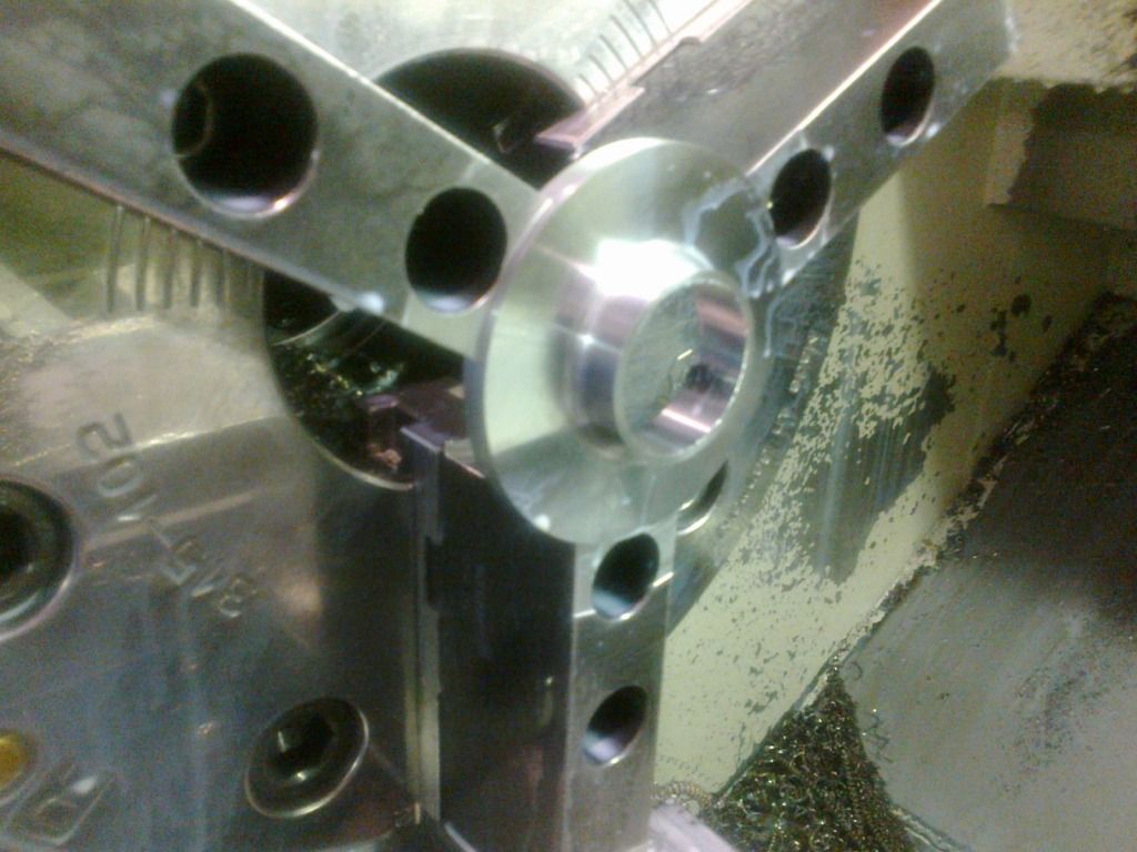

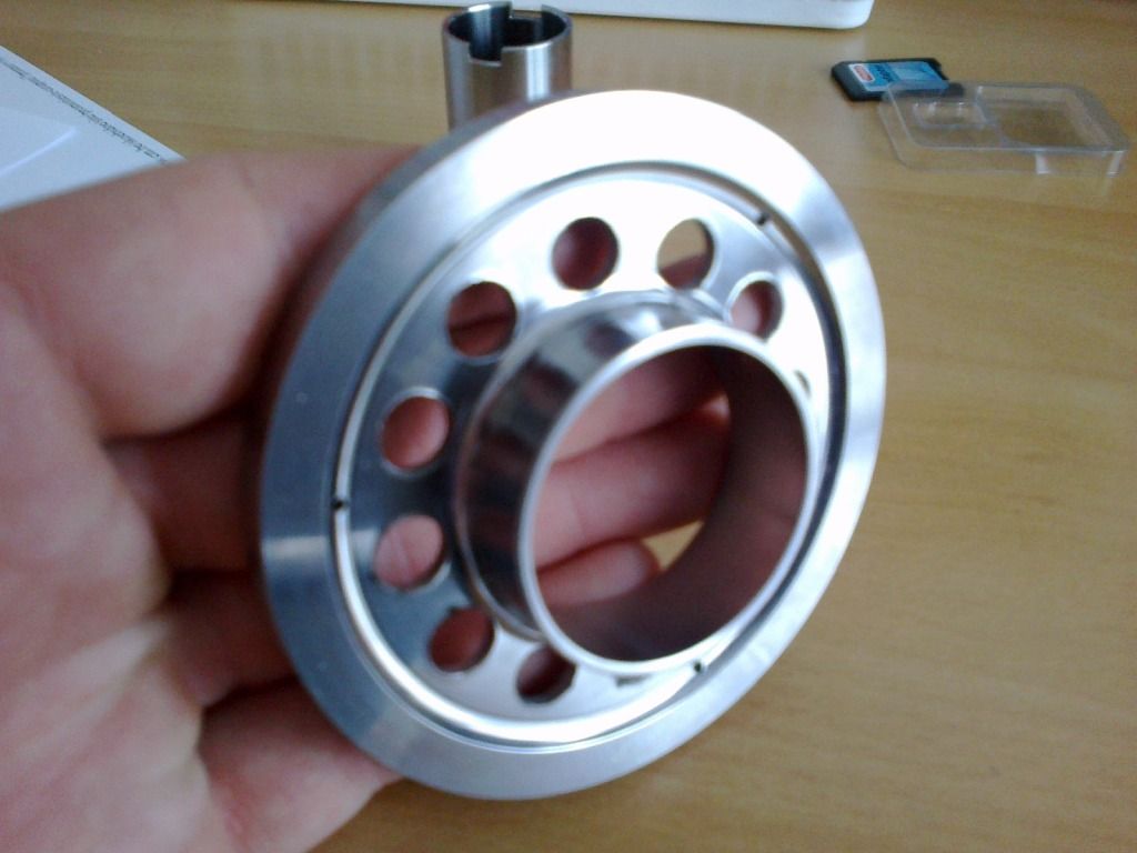

En gisteren terug wat begonnen met de bouw ervan,ben begonnen met de nokkenschijf

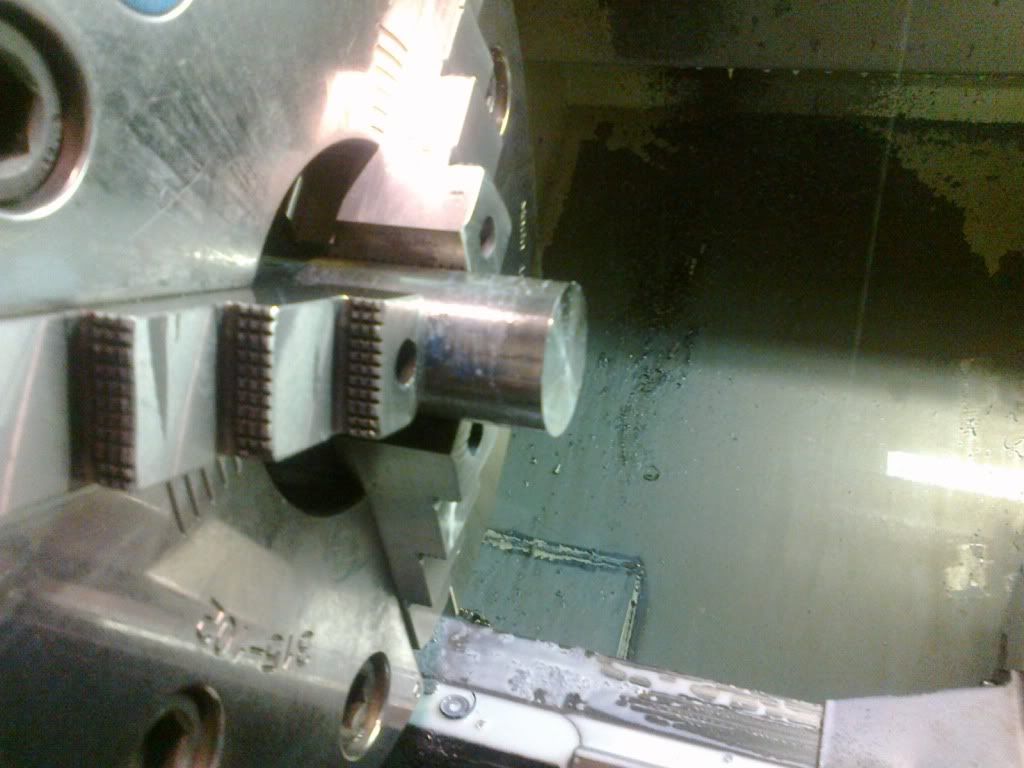

Ruw materiaal opgespannen
Gevlakt en geboord

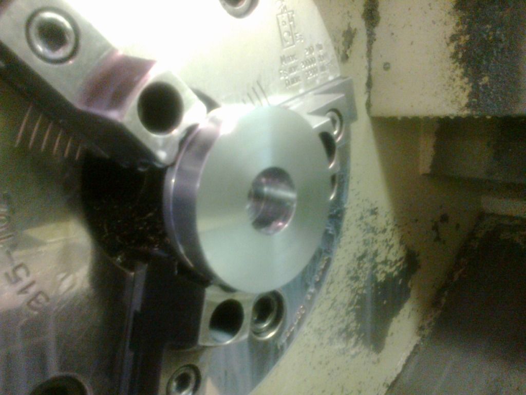

Gat uitgedaaid voor lager en kamer voor tandwiel

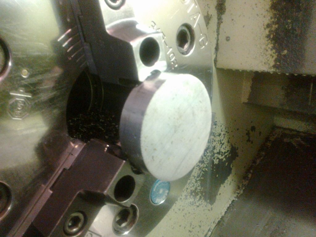

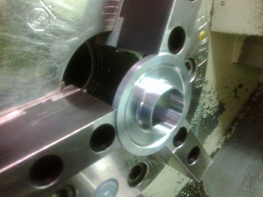

Stuk omgedraaid voor andere kant te bewerken

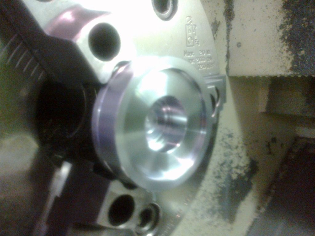

Afgedraaid
Kamer ingestoken

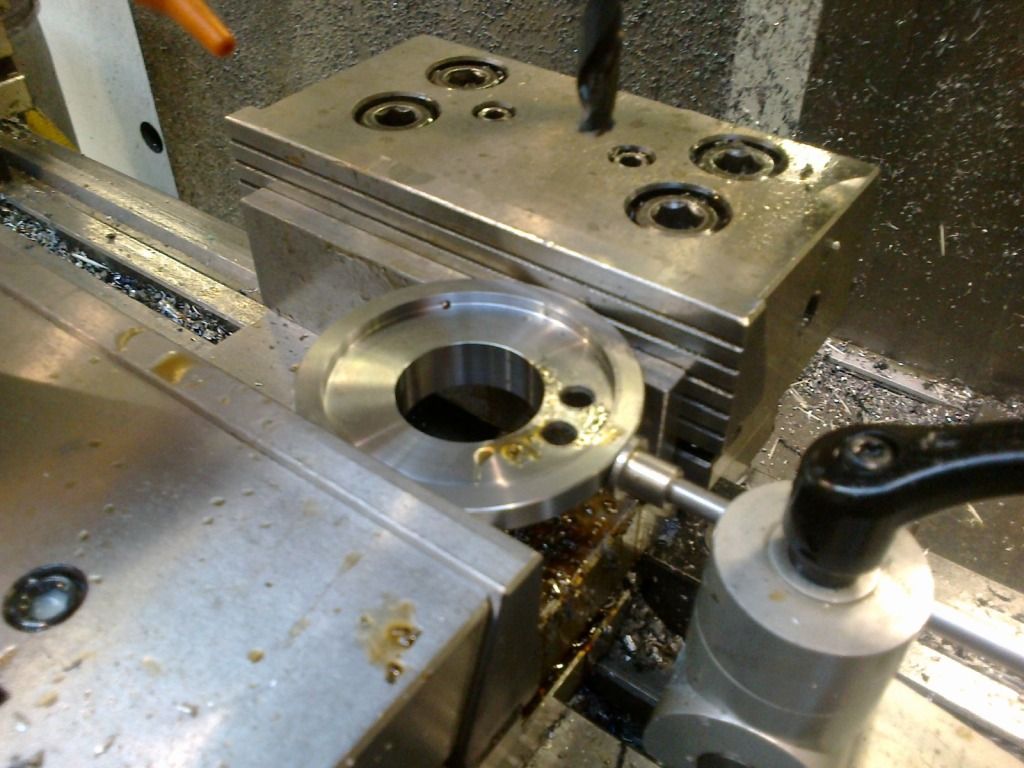

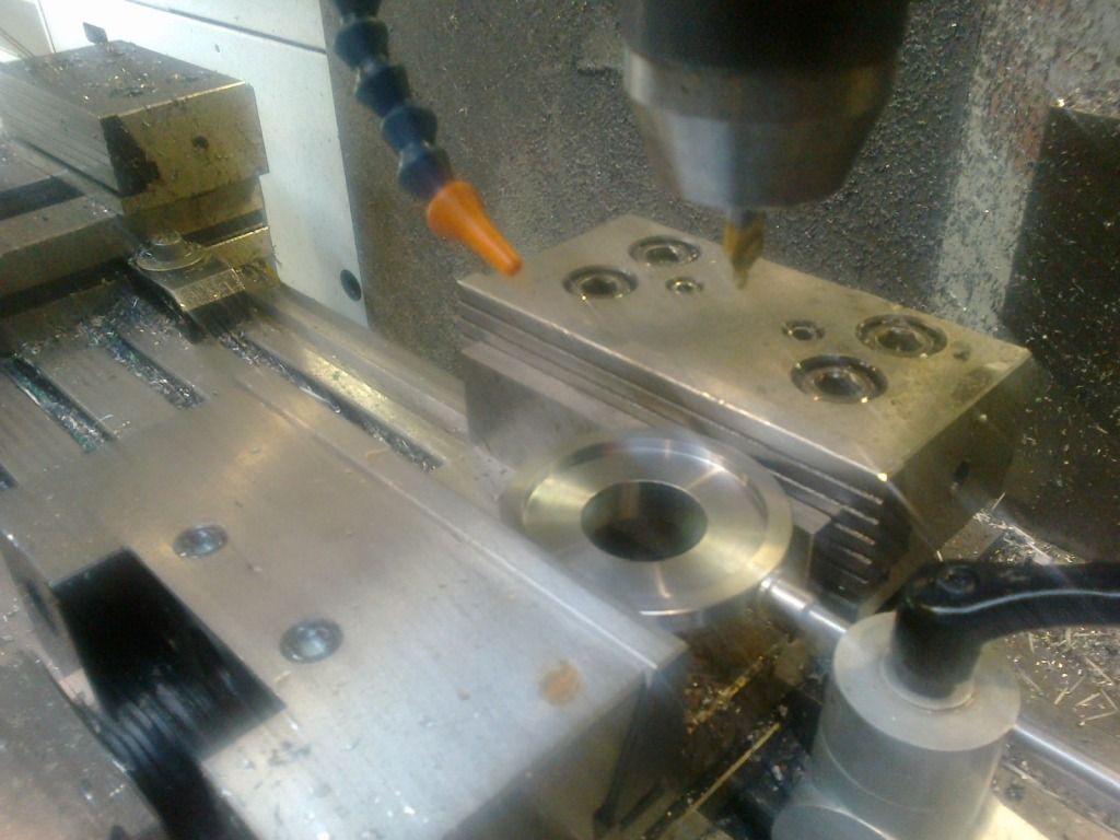

Opspanning in freesbank
Gaten boren
En zo is het tot nu toe,nu enkel rondom de contour frezen
Gaten dienen nog ontbraamd te worden
