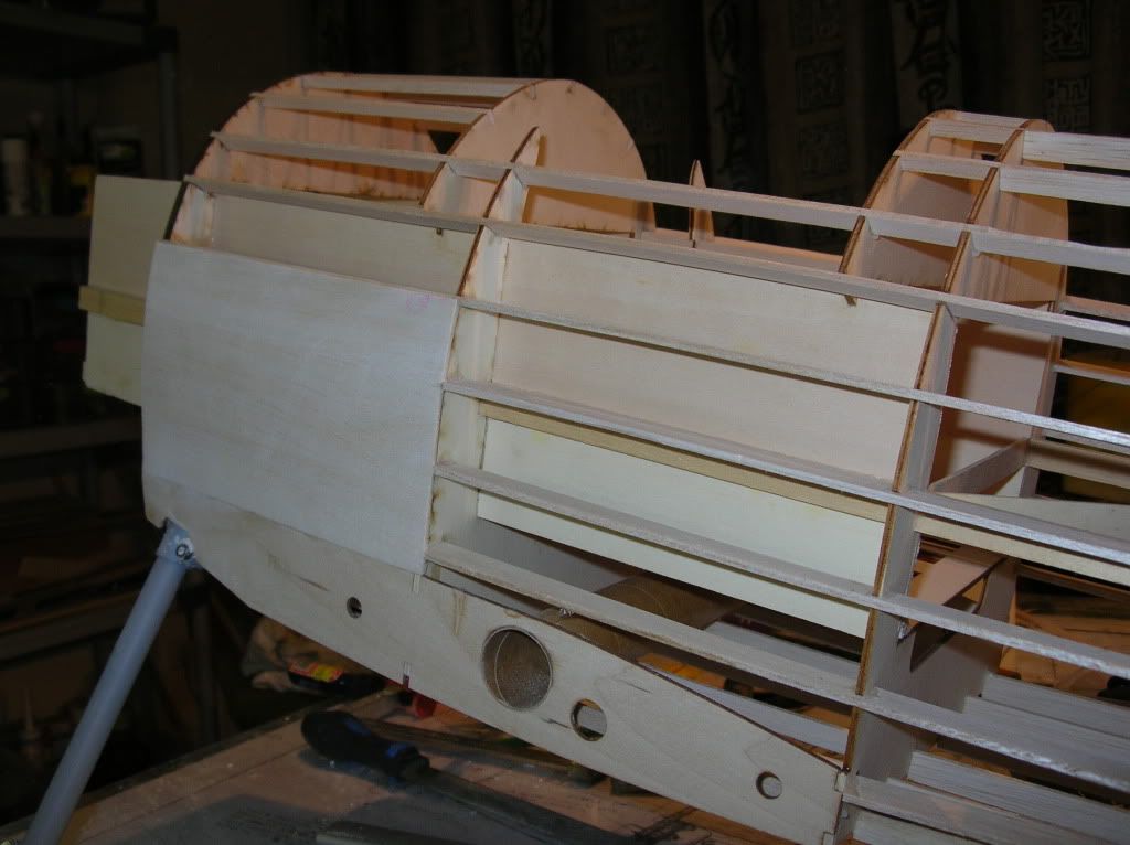

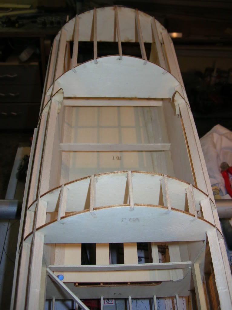

Gertje,

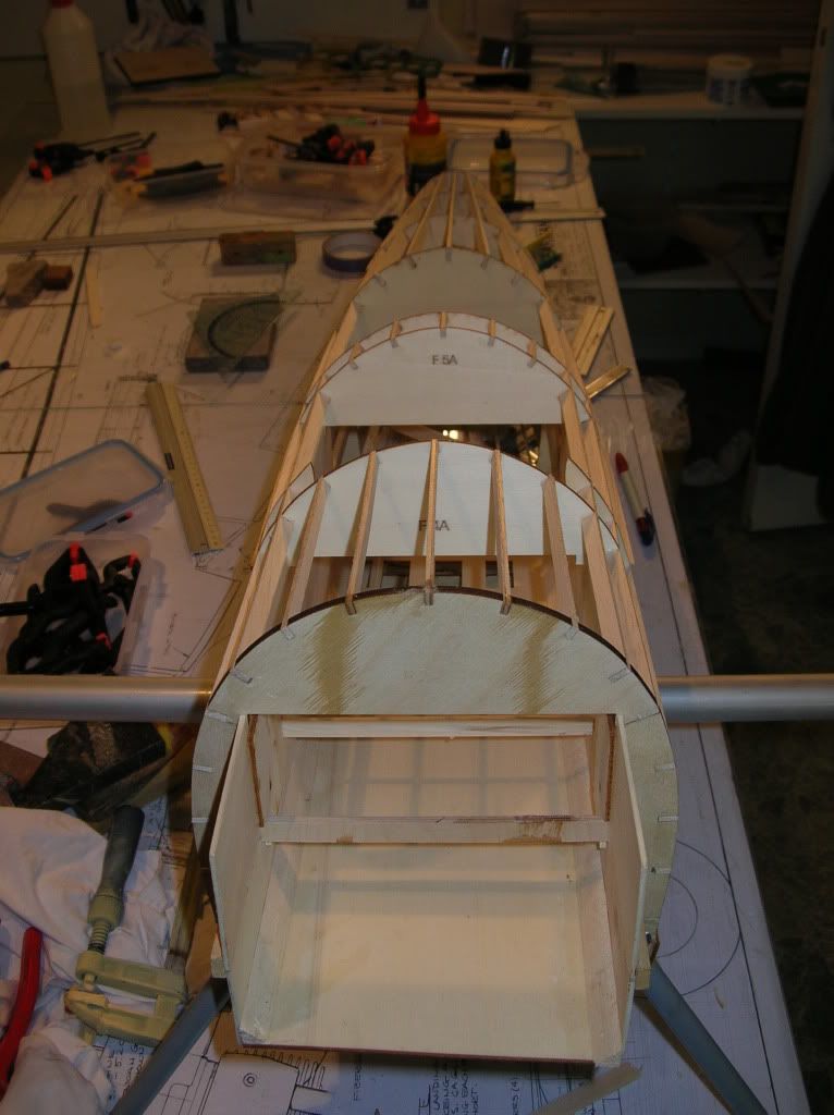

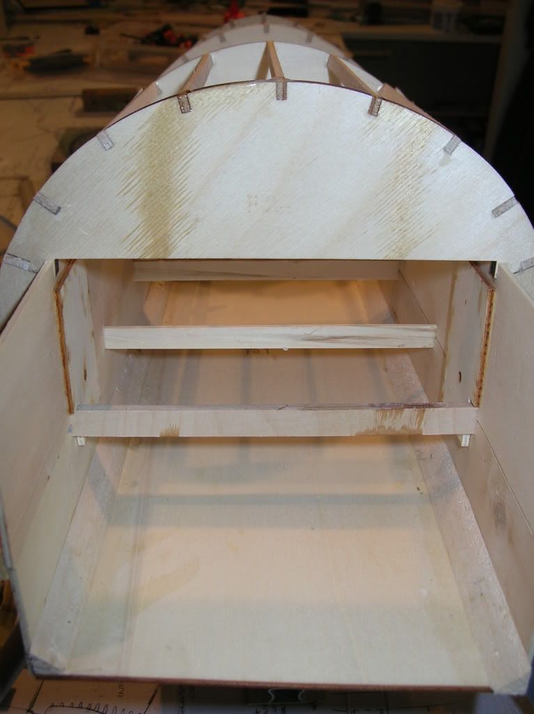

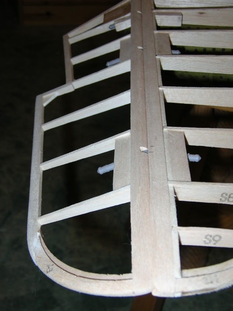

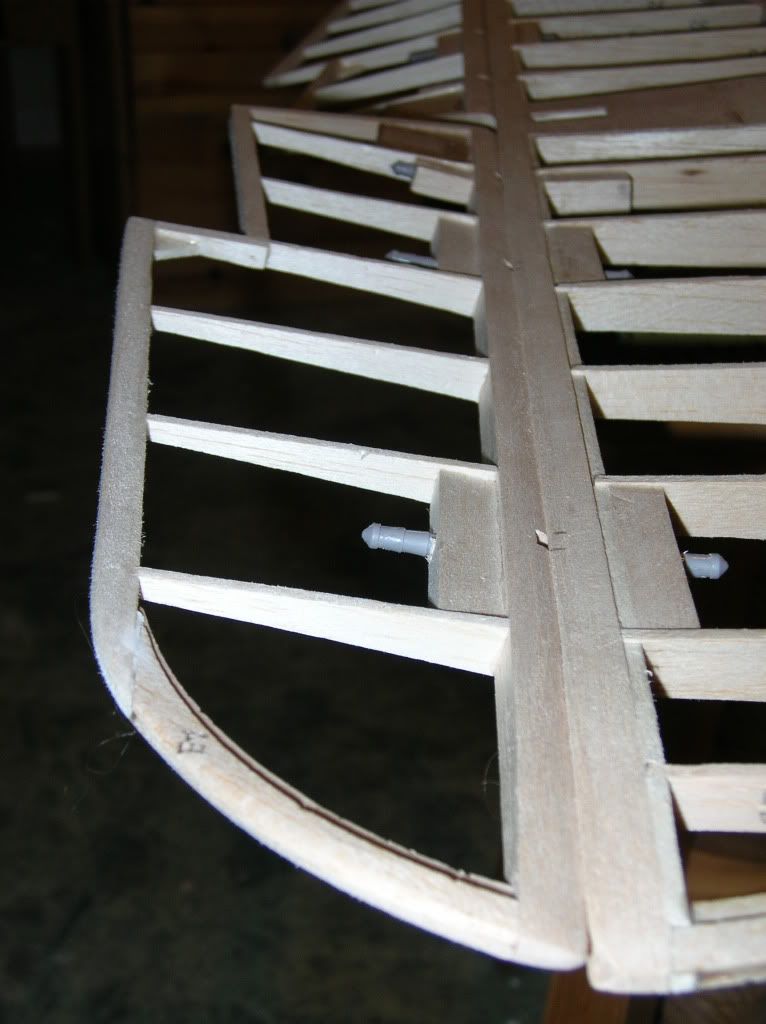

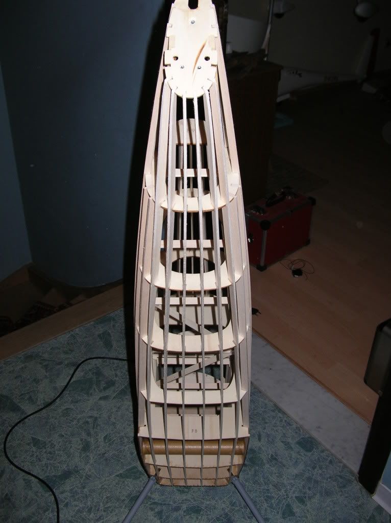

Ziet er goed uit, de spleet tussen de stabilizer en het hoogteroer is mooi klein, cq. niet aanwezig :-)
Ik had je eer-eergisteren een pm geschreven, misschien dat je die gemist hebt?
Danny

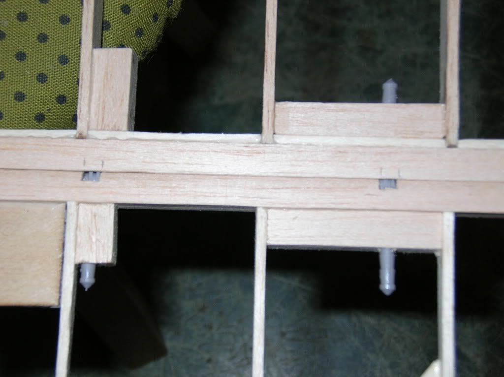

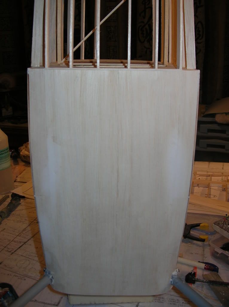

Gert,
Een tweetal vraagjes:

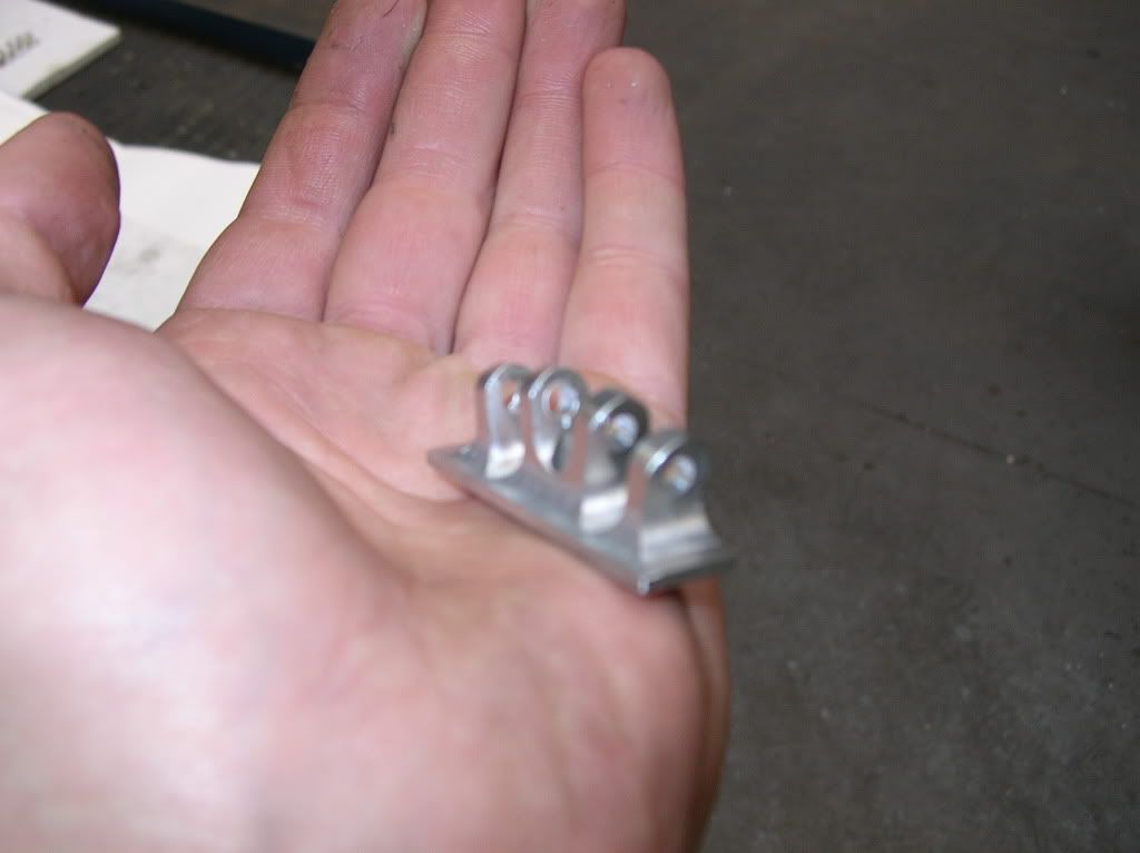

- kan je de penscharnieren uit elkaar schroeven? (zoals deze)
- waarom heb je de pennen laten doorschieten? Is het niet steviger om de pen volledig in het balsa vast te hebben?
Verder kan ik alleen met bewondering toekijken!
Succes,
Luc
@belgarath;normaal heb je berichtje terug gehad!
Nee,de penscharnieren zijn niet om uit elkaar te halen.Het kan wel maar is niet de bedoeling.De pennen zitten meer als vast genoeg hoor.Die komen er niet zomaar uit.
Je ziet de scharnierlijn nauwelijks omdat er met hol en bol is gewerkt.
Groeten,Gert

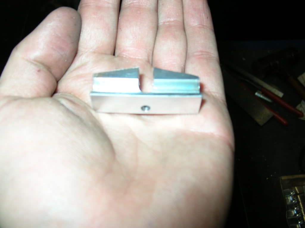

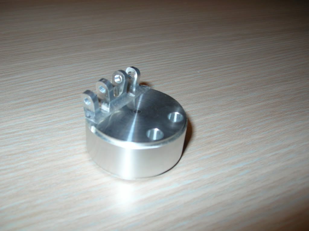

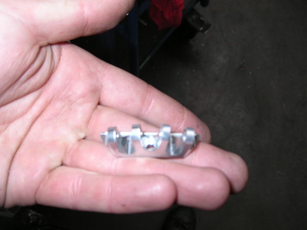

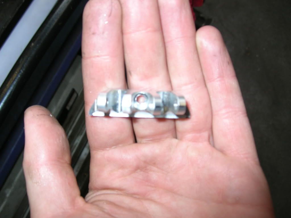

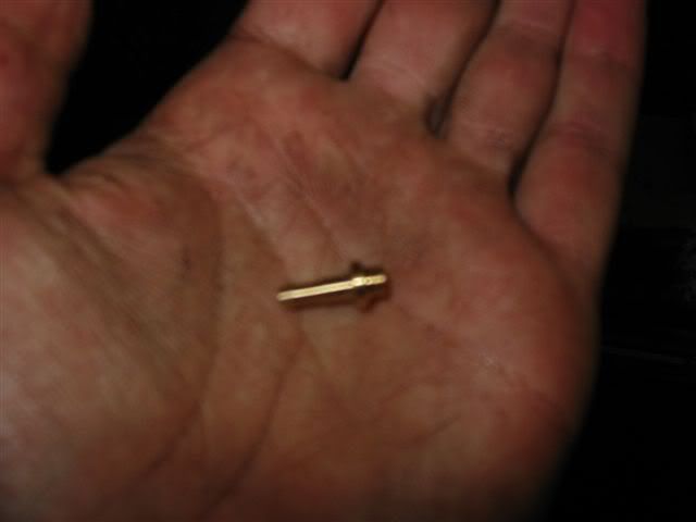

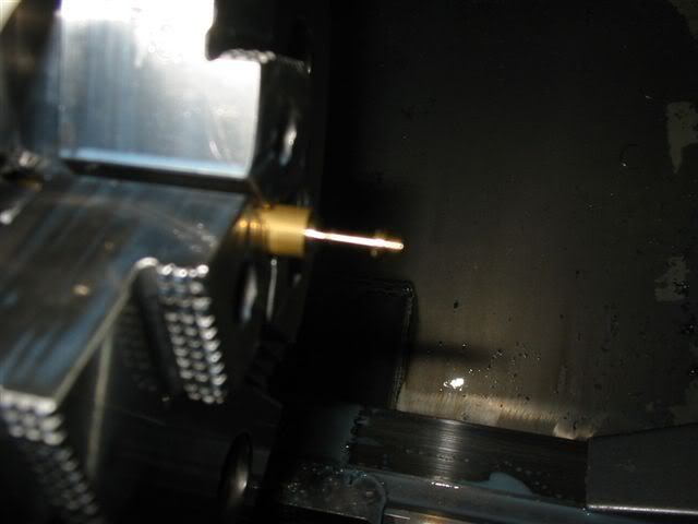

Messing nippeltje
Nippeltje gemonteerd

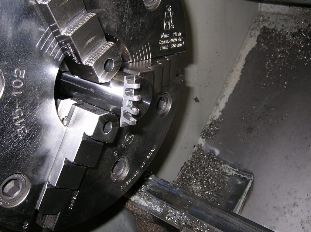

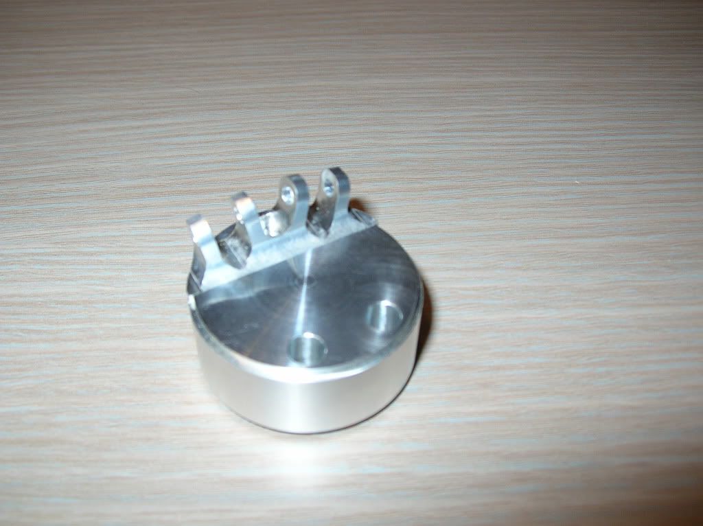

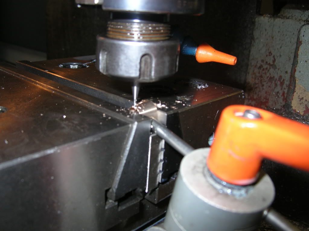

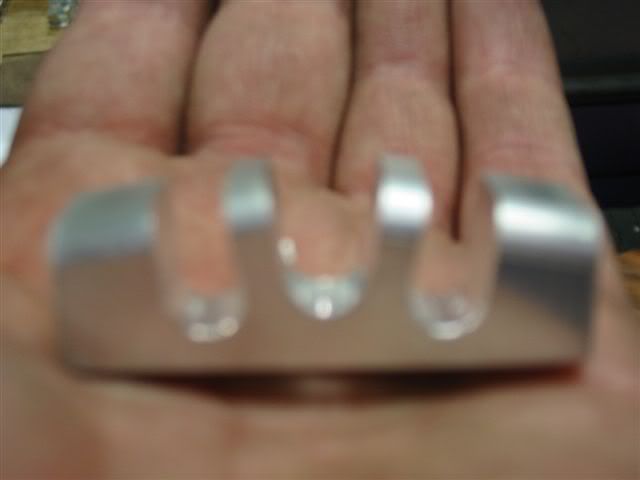

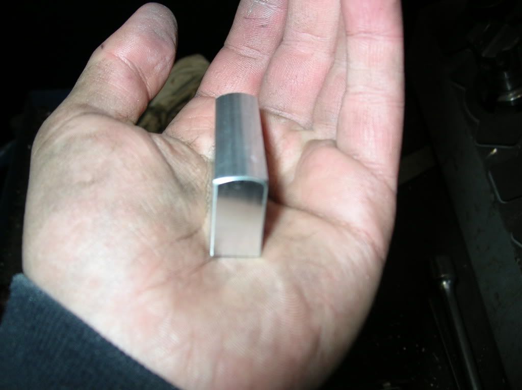

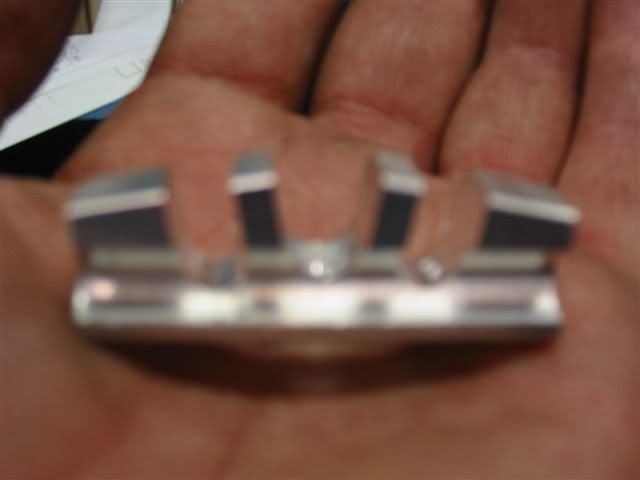

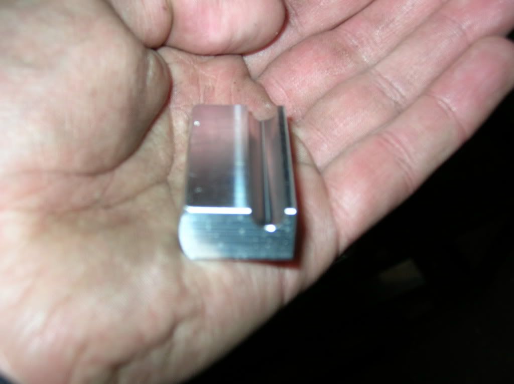

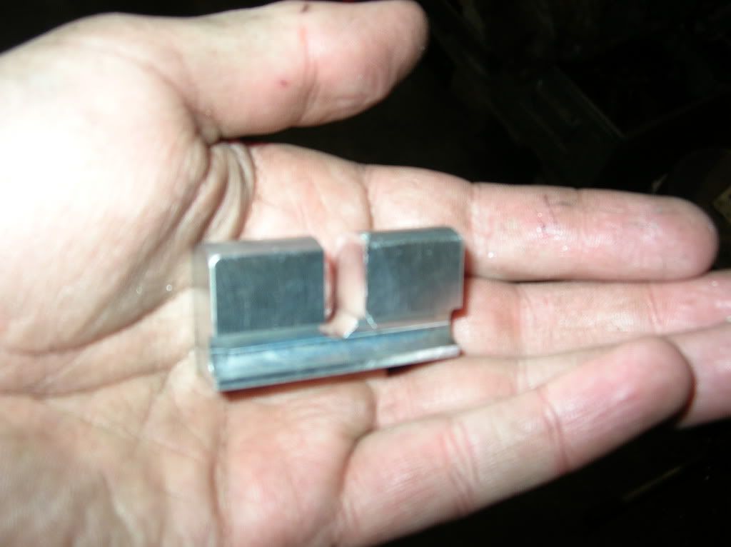

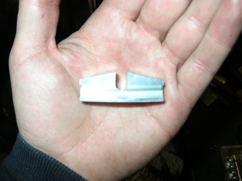

Blokje waar tuimelaars is komen op maat gefreesd

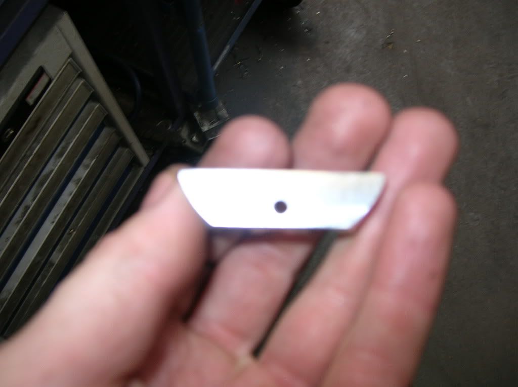

Ronde groef gefreesd

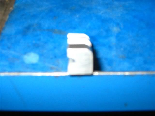

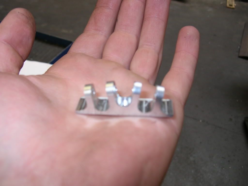

Middelste spatie
Verder gefreesd,gaten geboord

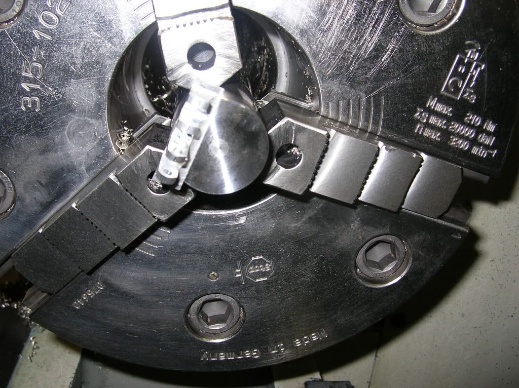

Hulpstuk gemaakt om om te draaien
En gedraaid

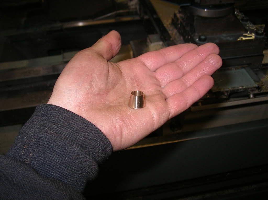

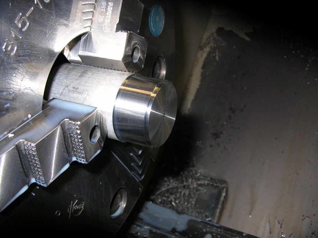

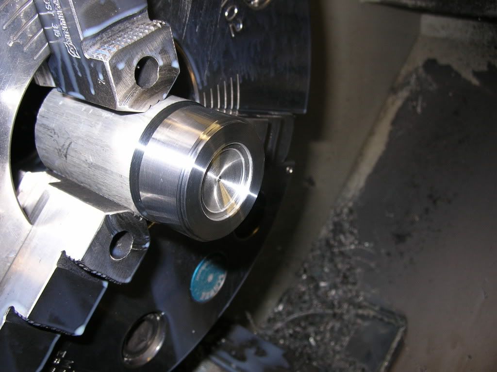

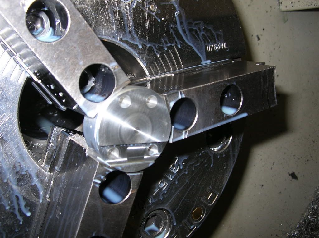

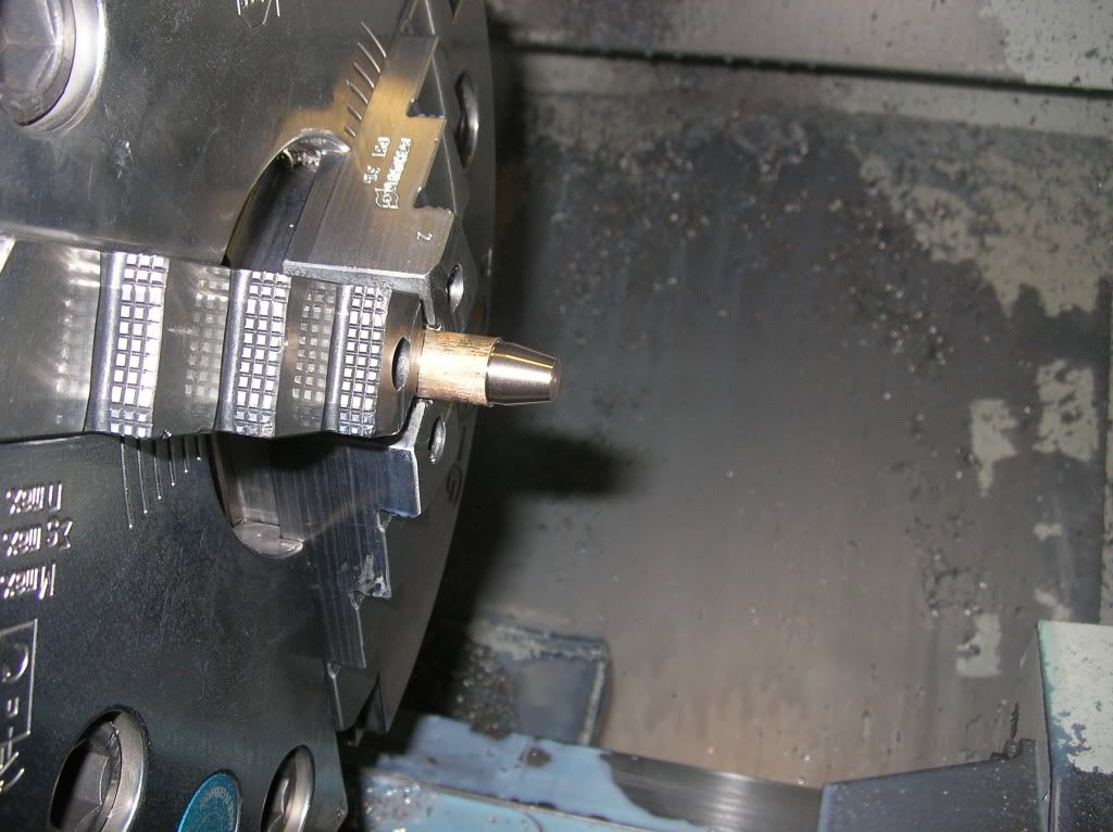

Bronzen klembus,buitenkant gedraaid
Gat geboord en uitgedraaid
Afgestoken
Groefje frezen,zodat busje kan klemmen

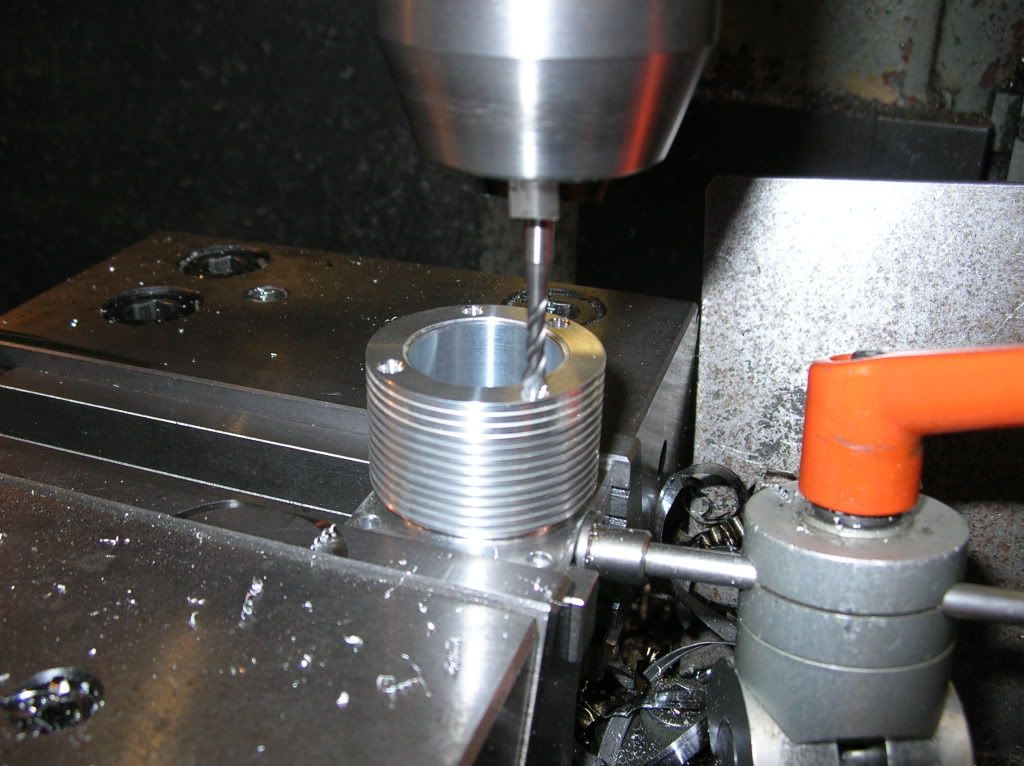

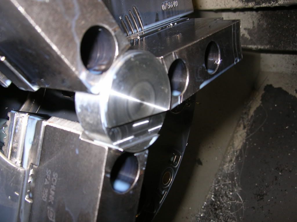

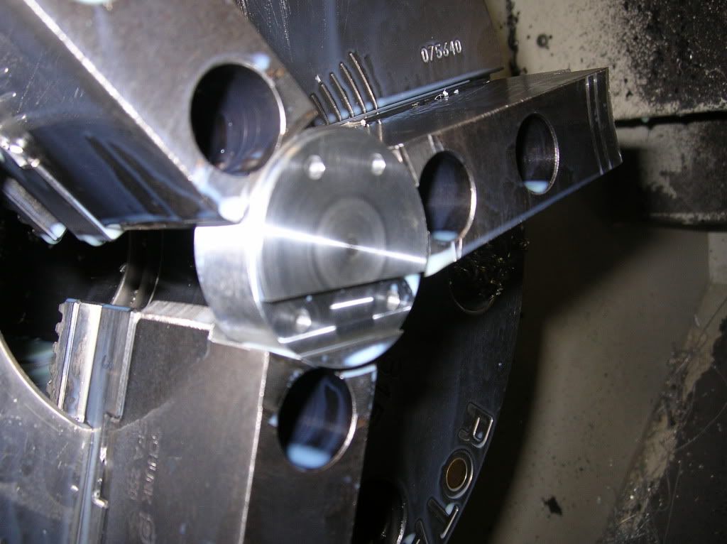

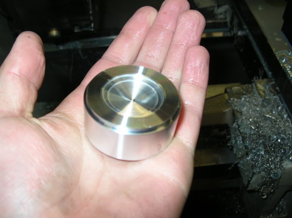

Vlakken en afdraaien van cilinderkop
Inwendig gedraaid en afgestoken

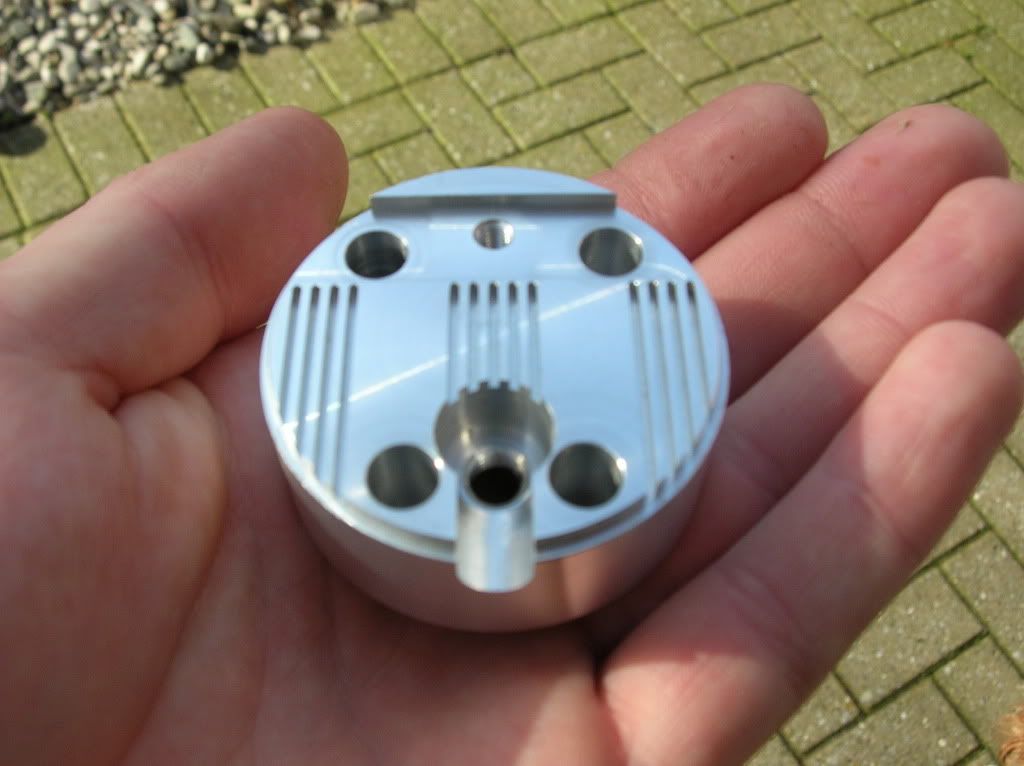

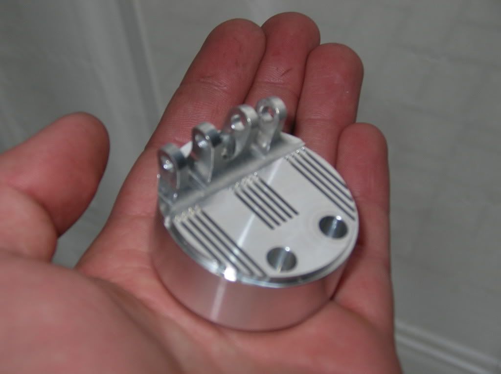

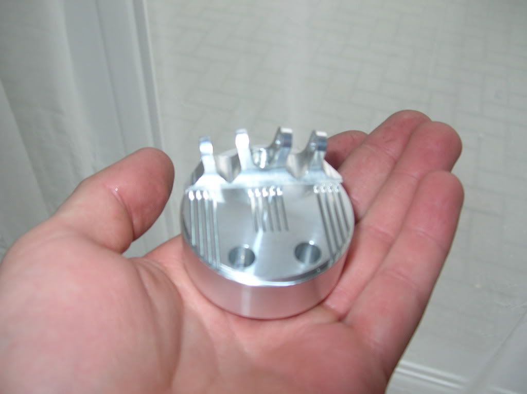

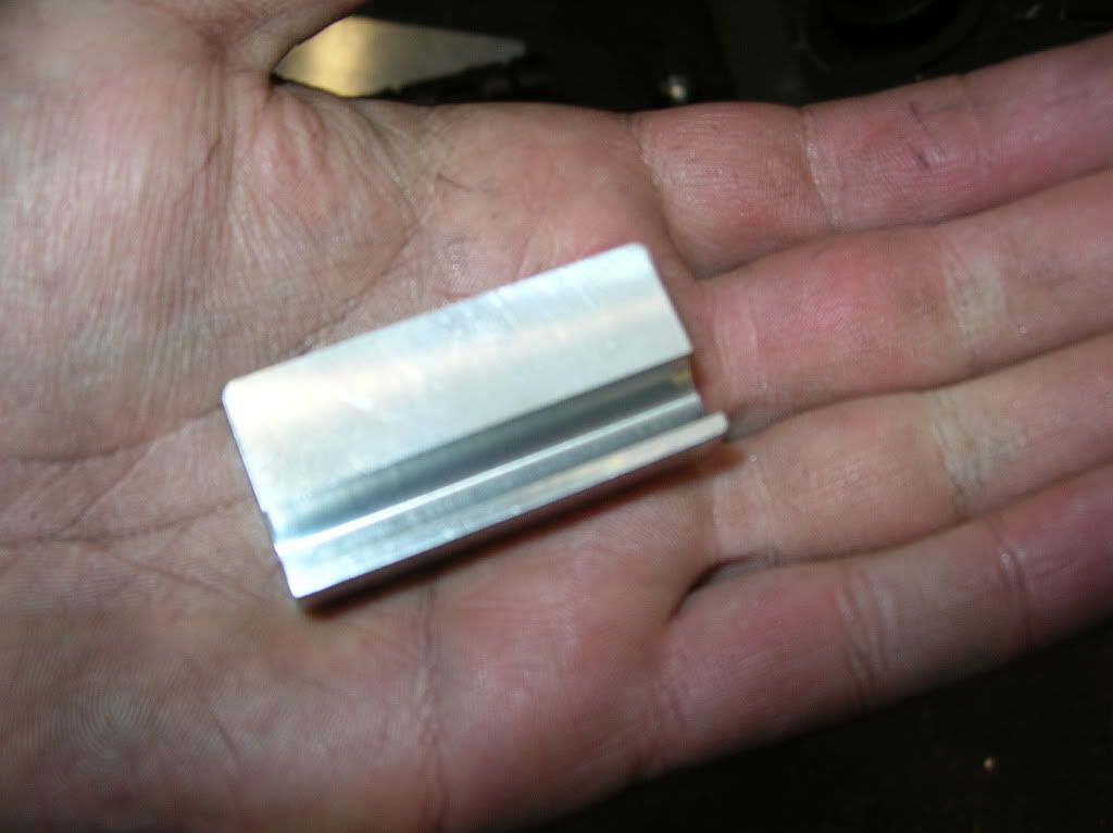

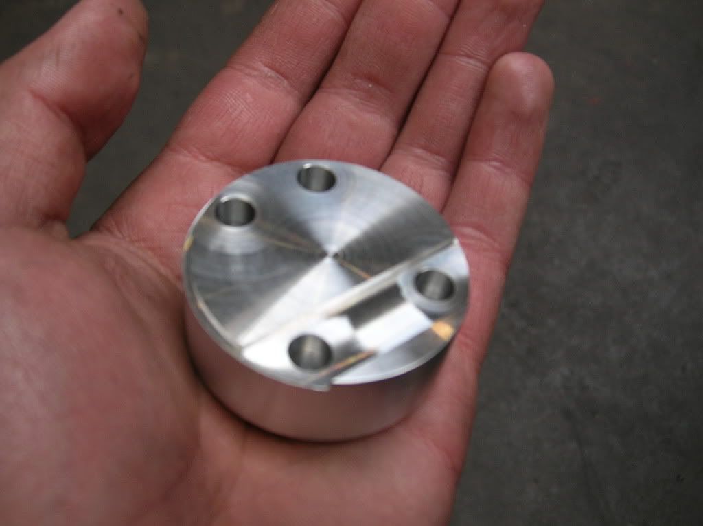

Groef gefreesd voor blokje van tuimelaars
Gaten diameter 4 voor bevestiging op cilinderhuis
Gaten uitgefreesd zodat er M4 met cilinderische kop in kan
Stand tot nu
En even blokje erop gezet,past perfect
