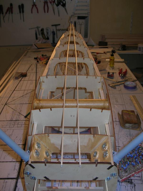

Boeing stearman Ziroli
Hoogteroer
full
full
full
full
Richtingsroer deels klaar
full

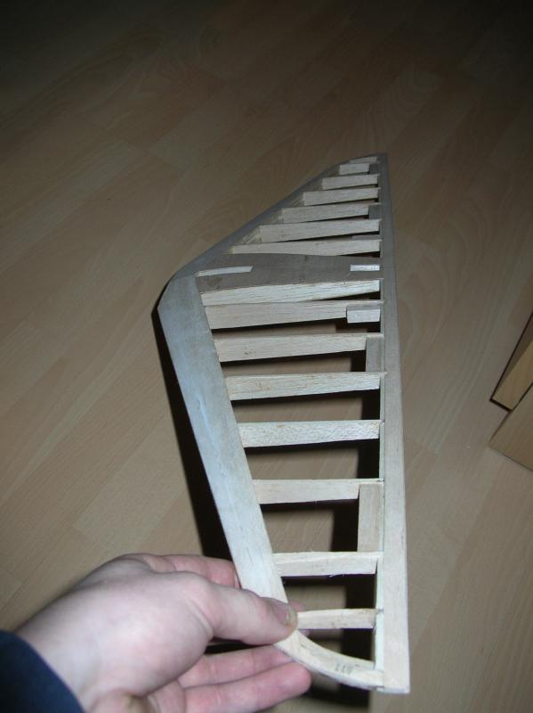

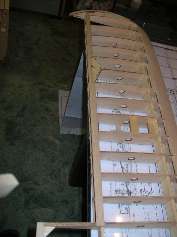

Linker boven-en onder vleugel
full
Linkerondervleugel
full
Linkerbovenvleugel
full

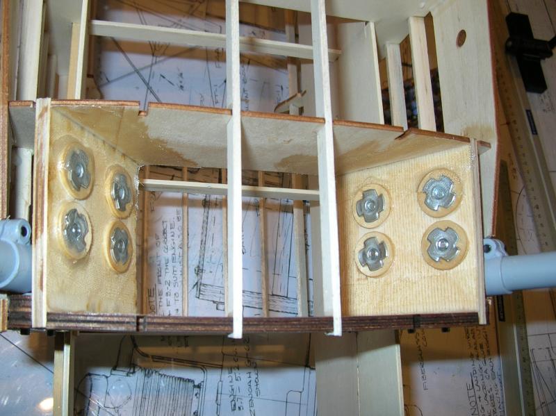

Voor servo-aileronbevestiging
full

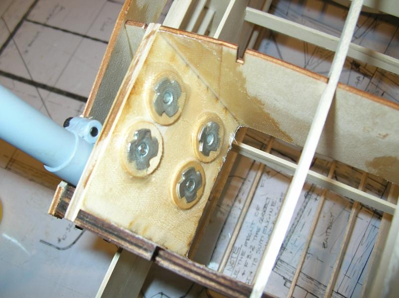

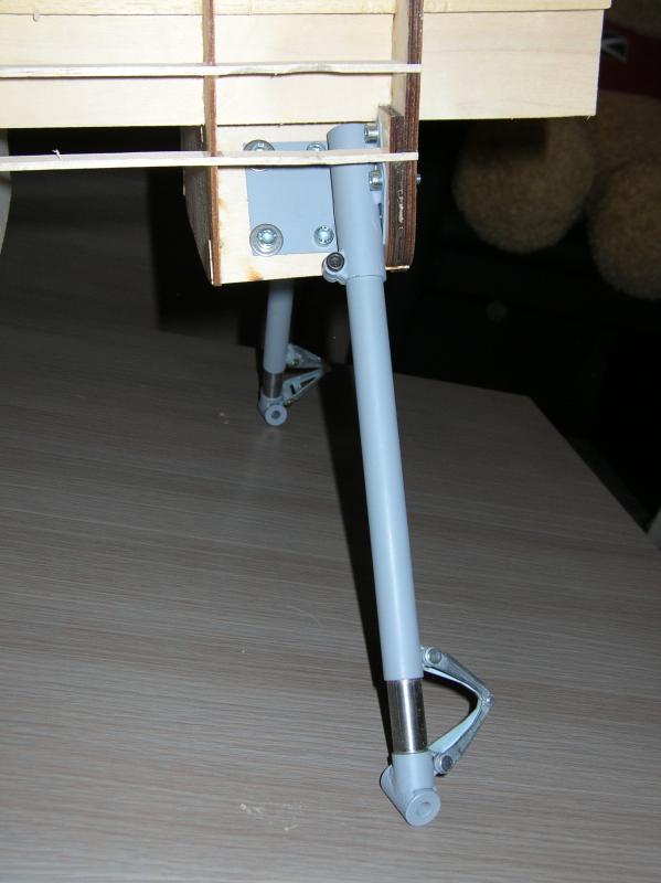

Robart landingsgestel
full
full
full

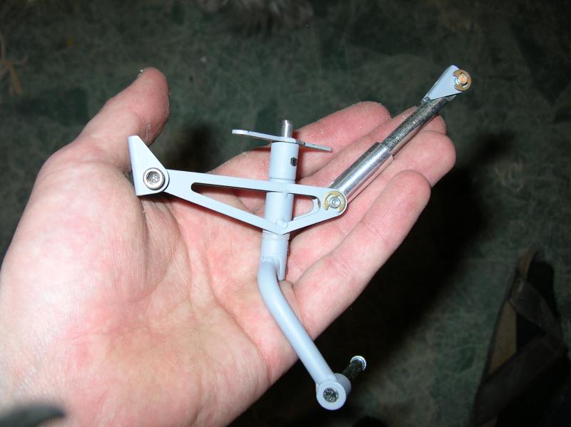

Staartwiel
full

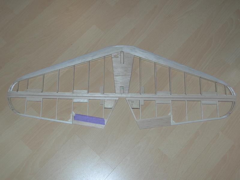

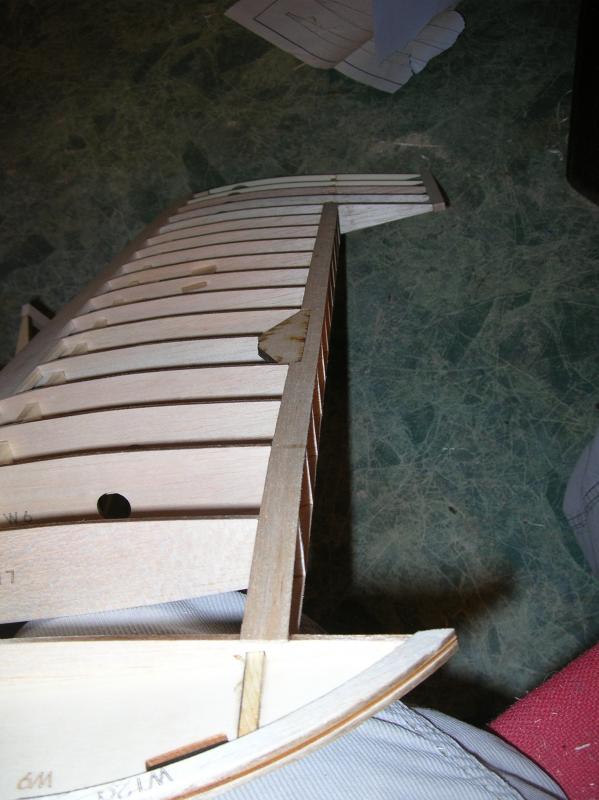

Ondervleugel
full
Aileron eruit gezaagd
full
Aileron
full

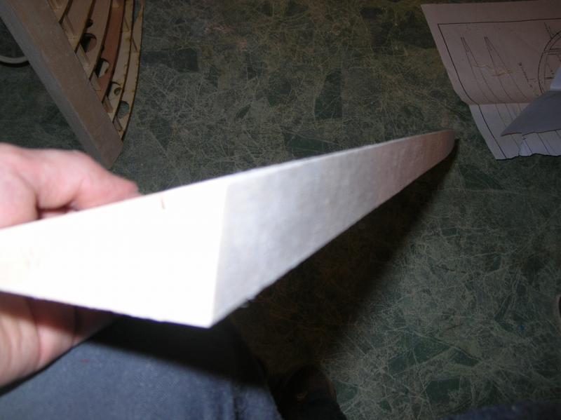

Gelijk geschuurd
full
full
Achterlijst in vorm geschuurd
full
Scharnierlijst aileron gelijk geschuurd
full

Staartwiel gemonteerd
full
Landingsgestel met glasmat verstevigd
full
full
