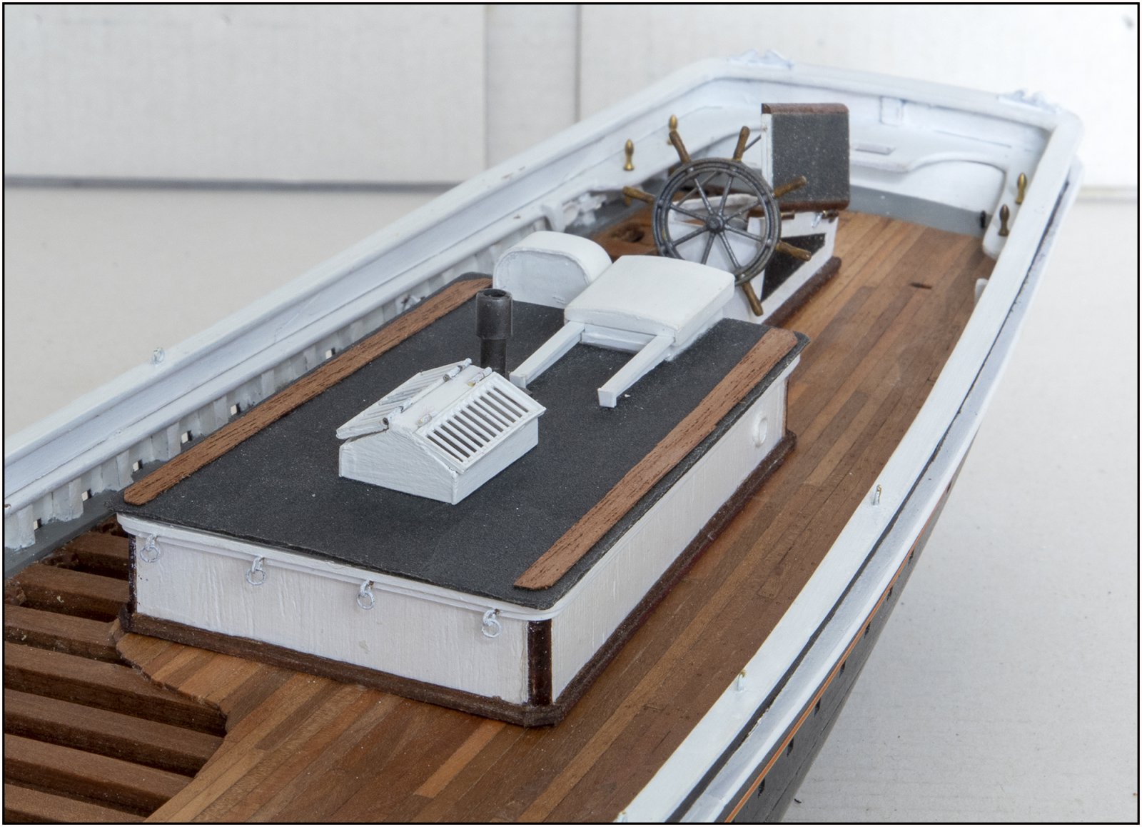

Zo ziet de 'dichte zijde' er nu uit:
4 ringen aan de voorzijde waar later nog minimaal 1 oliedrum mee vastgezet wordt.
De schoorsteen is de versie die YQ bij de kit levert. The Saga en Eisnor tonen dezelfde. MS toont een plat gelegde pijp, die ook op de eerder getoonde oude foto is te zien. Ik ben toch maar voor dit pijpje gegaan.
Aan weerszijde van het dek over de hele zijde een brede plank. Hier is MS weer duidelijk met de tekst: "A solid handrail optional, since not seen in all photos. Perhaps by Racing. Another option: wide board along entire edge, used for cutting bait while fishing." Ik maak mijn BN in visserij uitvoering, dus met de planken.

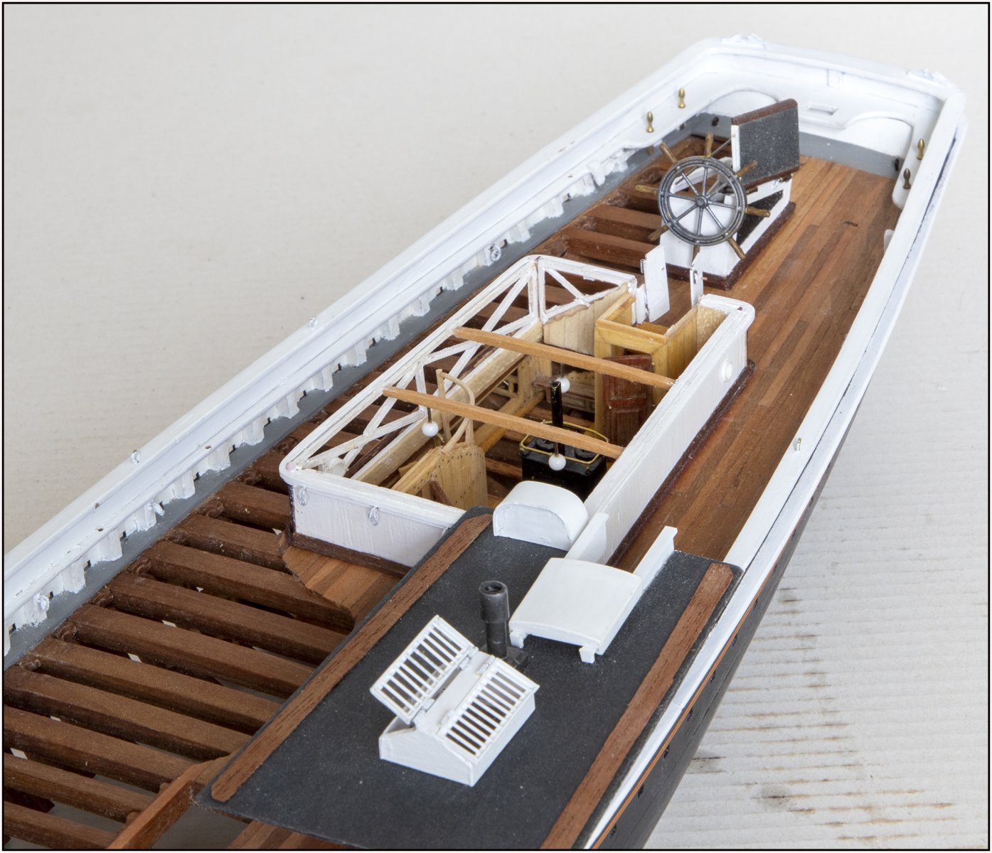

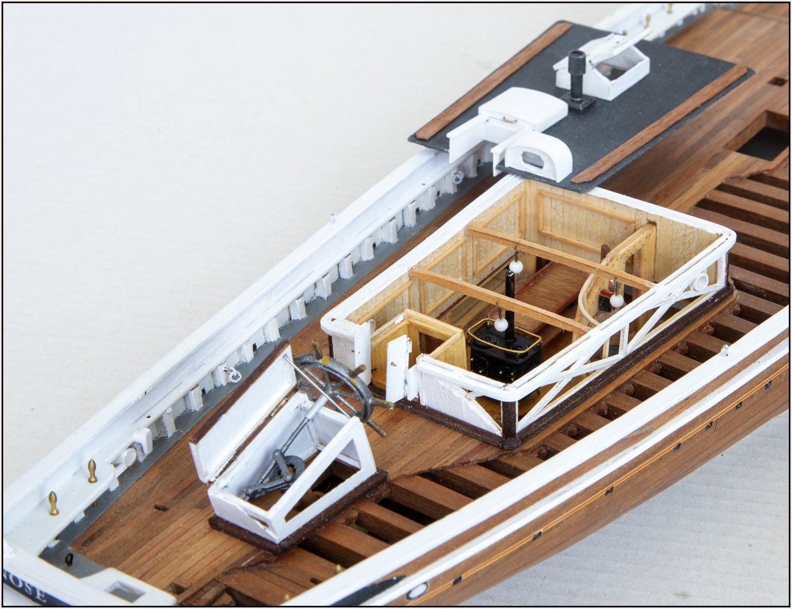

Om liefhebbers het interieur beter te laten zien, is het dak er af te halen:
Met het hier boven genoemde probleem: Een deel van de zijwanden waar de deuren aan vast zitten.
Ik had 2 opties:
1: de zijwanden op de wanden van het trapgat zetten, maar dan gingen de gelijders van het schuifluik zweven;
2: de zijwanden opdelen ter hoogte van het dak, maar dan zaten de deuren alleen met de onderste scharnieren vast.
Optie 2 is het uiteindelijk geworden. Waarom kiezen voor de makkelijkste weg ........ bij nader inzien had ik ze ook schuin van 'hoog achter' naar 'laag voor' kunnen snijden.
De blanke hout van de binnenzijde voorzien van lijnolie. Dit accentueerd de lijsten op de wanden weer iets.
In de sierlijst aan de bovenzijde zit aan de stuurboord en deels achterzijde een kier. Dat klopt. Daar is de beplanking aan de buitenzijde niet aangebracht en de sierlijst loopt om de 1/4 ronde hoekstijlen die aan de open ziide dus ook iets uitsteken.
Het zicht in de cabine vanaf de andere zijde:
Het interieur had ik al gemaakt. Alleen nog 3 licht bolletjes opgehangen.
Gr. Peter

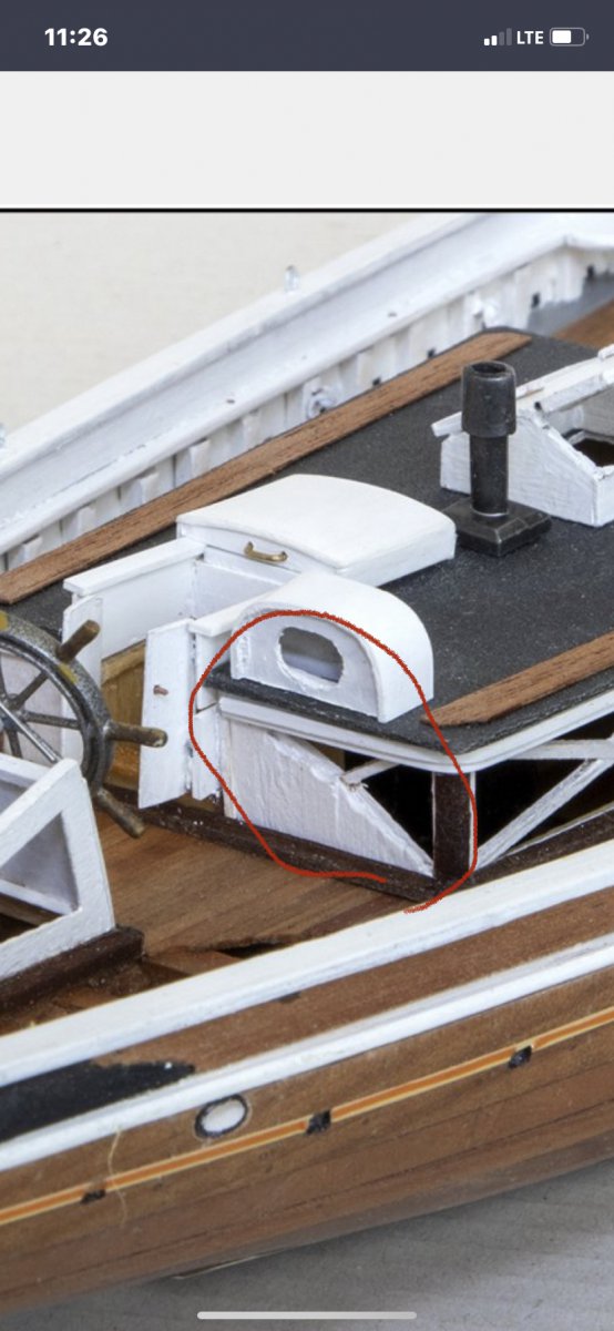

Mooi opgelost en gemaakt,
Maar persoonlijk zou ik het kopse hout wat je kan zien aan de opengewerkte kant niet schilderen en juist naturel laten, nu lijken in mijn ogen de opengewerkte kanten een beetje plomp, denk juist door dat randje naturel kleur dat het veel gedetailleerder en fijner overkomt, want je wilt toch een doorsnede laten zien ?!
maar dat is zo als ik het zou doen
voor de rest wordt het zeker een mooi model!!
Bekijk bijlage 504956
Hoi Boris. Ik ben het met je eens, wit toont forser dan blank hout. En dat geldt ook voor de spanten/frames van de wanden. Alleen had ik die in het begin al wit gemaakt. Heb nog wel overwogen om het nieuw te maken en blank te laten, maar dat was mij iets te veel werk.
Ik kan op een plekje proberen de witte inkt wat weg te krabben/vijlen.
Gr. Peter

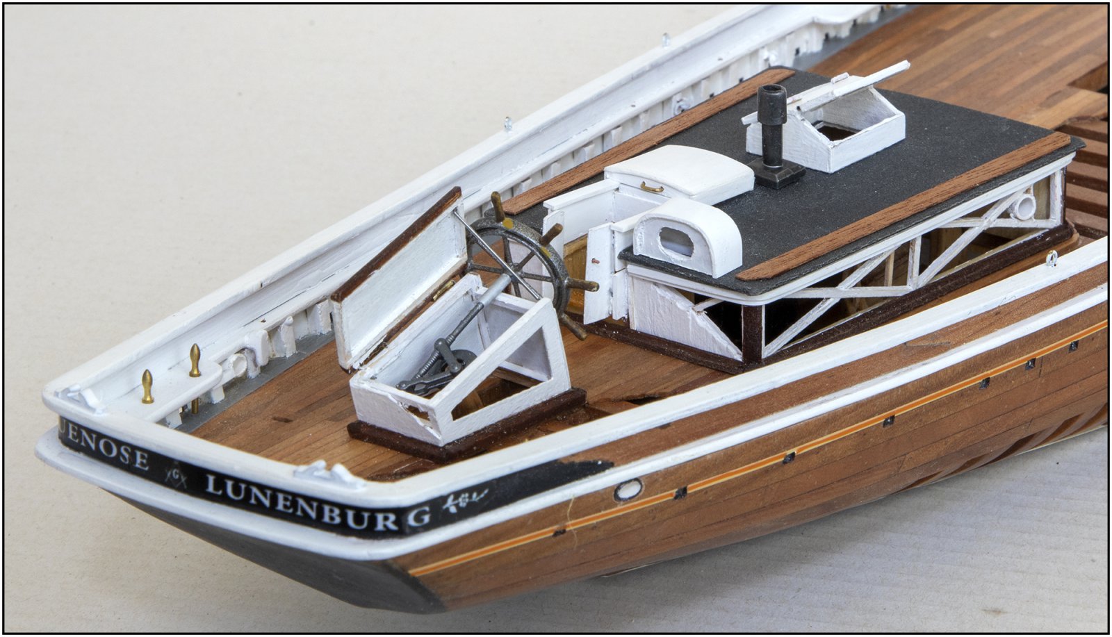

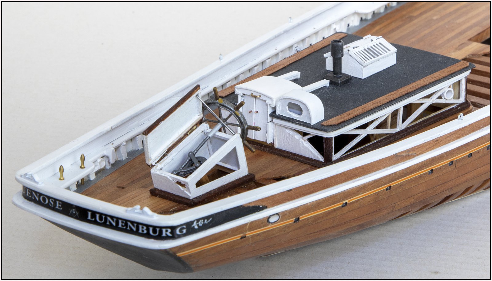

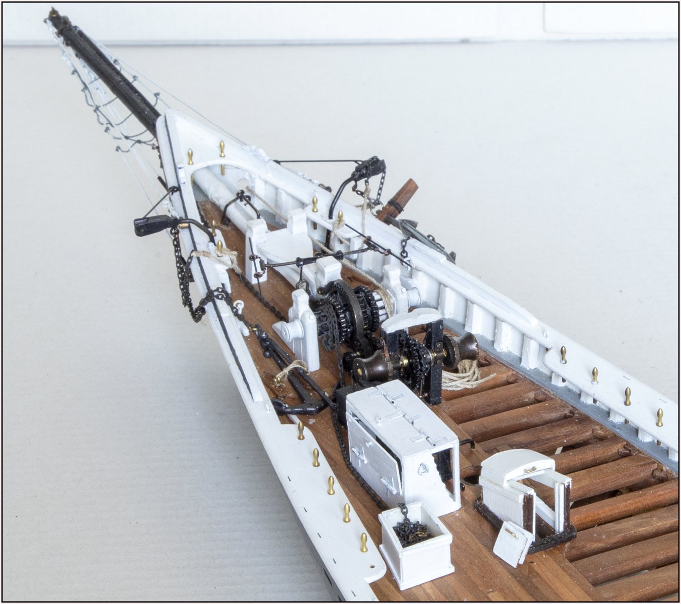

Ondanks de grootte, of misschien wel door de grootte, heeft deze kleine vriend toch nog voor de nodige hoofdberekens gezorgd. De toegang tot het vooronder:
Ik was begonnen met de beide zijwanden. Bleek ik ze in speigelbeeld te maken ....... :stout:
En ik wilde het schuifluik en de ingang panelen ook hier functioneel maken. Dan moesten die panelen wel tussen de geleiders van het schuifdak door kunnen. En de geleiders moesten ook ergens op steunen.
Afijn ....... het functioneert:
Dan ook nog maar een plaatje van de open zijde:
Als beide delen van de romp samengevoegd zijn, dan steekt het trappetje vanuit het vooronder, net boven de vloer op hoogte van de plint. Yep, ik moet steeds met het andere deel rekening houden.
(Nog meer stof ........ maar de grote schoonmaak is voor later. ;)
Gr. Peter
