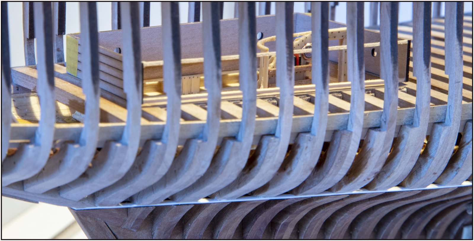

De rede waarom ik de cabin als losse module heb gemaakt:
Met de dekbalken en hoge spanten in de mal, kan je er echt niet goed bij.

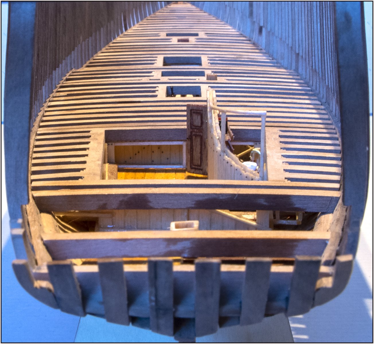

Met weer een indicatie hoe de buiten wand er rondom komt te staan:
Aan stuurboord zijde geen wand, maar hoe het open balkenframe doorzicht blijft houden op het interieur. En later de vermeldde binnenwand tot binnen de dekbalken.
Zo kijk je nu door de framebalken heen:
Straks worden die afgezaagd en kijk je over de rand van de romp en het half open dak naar binnen.

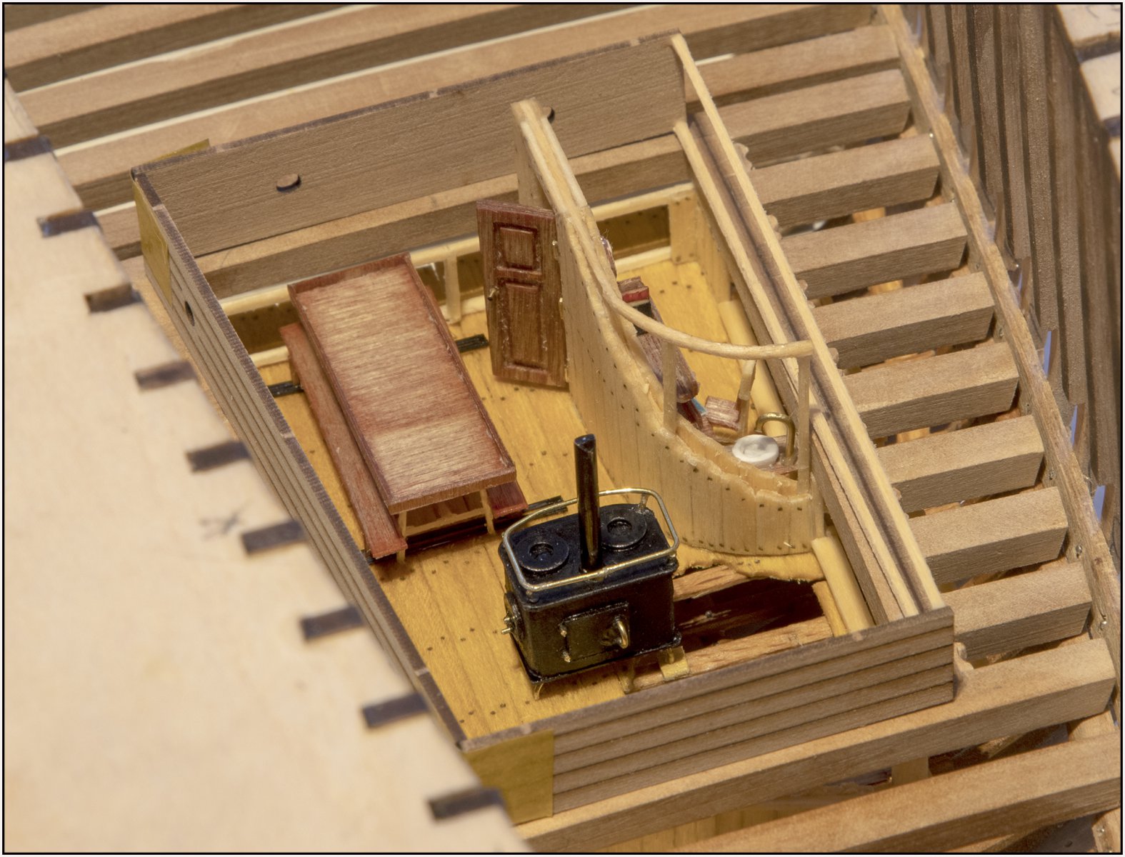

Werkend van voor naar achter was het tijd voor de 'blue-dime' kachel:
-aan de voorzijde 3 deurtjes voor de verschillende kook/bak ruimten;
-aan beide zijkanten een te draaien rooster voor de zuurstof toevoer;
-aan de achterzijde het stookluik.
Op zijn plaats:
De pijp hoogte kan ik nog aanpassen.
Vanaf de achterzijde met de wand op de dekbalken:
De positie op de vloer kan ik ook nog aanpassen.
