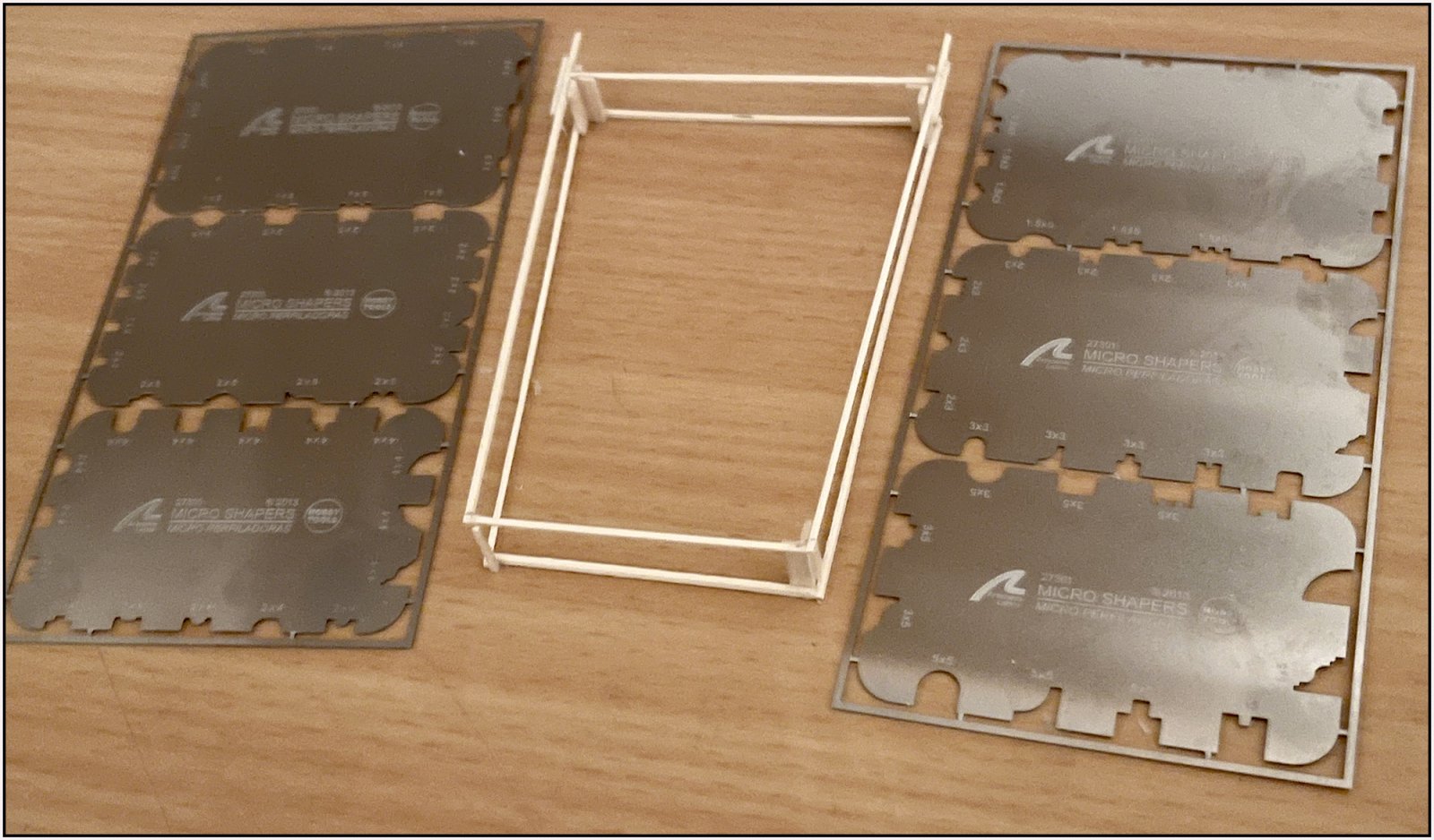

    De 2 sets Micro Shapers van AL arriveerden precies op tijd:
    Kan ik ze straks gelijk uitproberen met het lijstwerk op de wanden van de MainCabin.
    Een eerste aanzet gemaakt voor het frame onder de dekbalken waar de bunks in komen en de banken voor. Onder en boven nog dry-fit op elkaar.
    Gr. Peter

    Laat even weten of ze echt goed hun dienst doen. Ik vind dit wel een aanwinst voor de hobbykamer.

    Gelijk maar even voor je gedaan, Stephan. Bij de Cabin duurt het nog wel even voordat ik het nodig heb. ;)
    Op een ruw latje 1x3 Linde (met wat scheerlicht om te accentueren):
    Met de "1x3" met dubbele tand (zie pijl). Mooi scherp materiaal.
    Ik had het latje natuurlijk ook even mooi glad kunnen schuren ...... Het is wel van belang om goed naar de nerf te kijken.
    2e testje:
    Het is zacht hout. Met harder hout zal het denk ik nog scherper zijn.
    Gr. Peter

    Dat gaat goed:)

    Zo even uit de losse pols is het inderdaad niet verkeerd. Voor mij zelf boven verwachting.
    Met veel maten: van hout dikte 1 / 1,5 / 2 / 3 / 4 / 5 met breedte 2 / 3 / 4 / 5

    Als het maar goed hard staal is, en scherp genoeg. Mijn dank is groot.

    Dat is het zeker. Het kostte nog moeite om het blad uit het framepje te breken.

    Duur zijn ze ook niet. Waar had jij ze besteld?

    Albatros in België. Die had ze beiden op voorraad met ook een nette prijs.
