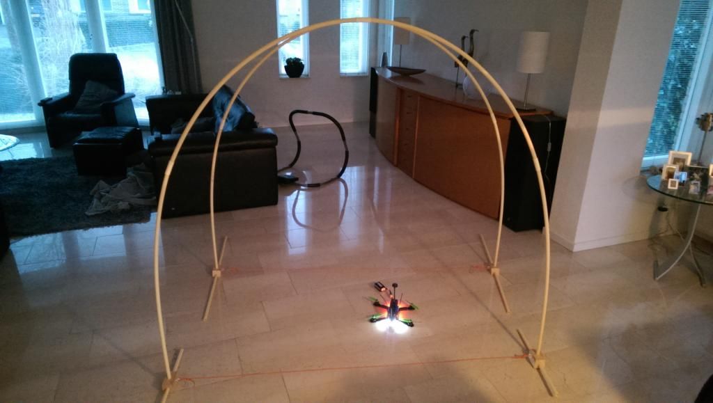

Zijn makkelijk te maken je Heb de volgende dingen nodig
*6m aan pvc buizen
*3koppel stukjes van pvc
*2 hout blokjes van ongeveer 10cm lang bij 5 cm breed en 8cm hoog
*2 meter touw
*2 haakjes
Op de foto zie je eigenlijk al hoe makkelijk het is om te maken .
Als je vragen hebt stel het gerust
