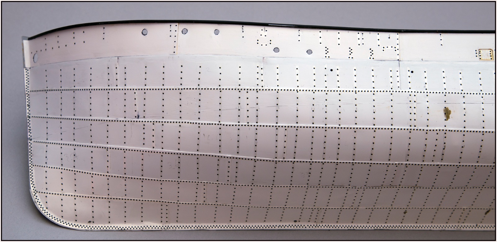

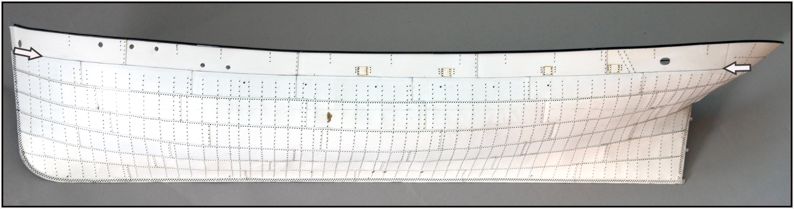

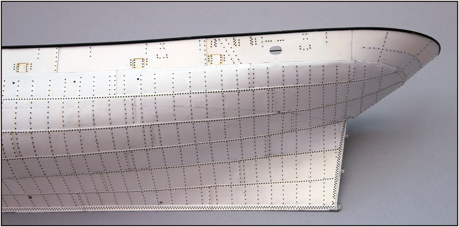

De romp voorzien van alle klinknageltjes:
De horizontale rij onder de verschansing platen die ik eerder had aangebracht heb ik weer weggeehaald. Voortschrijdend inzicht, zie later in de post.

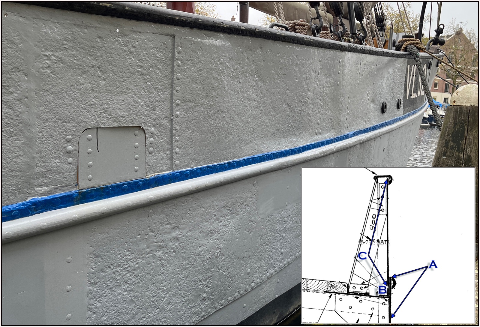

Want daar lopen 2 rijen:

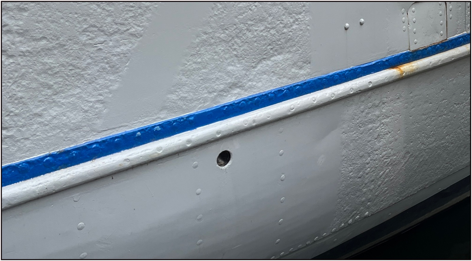

Als insert de tekening die ik eerder heb gepost. Daar zit het halfronde profiel op het uiteinde van de plaat (A) en de 2e rij met de verbinding naar de watergang er onder. Bij de Balder is dat net andersom aangebracht.
Blijkt maar weer dat die oude tekening een algemene tekening is die niet in alles opgaat voor de Balder.
De platen zelf hebben als verbinding een blauwe band met klinknagels
Daaronder de verbinding met het hoekijzer van de watergang die bestaat uit het halfrond profiel.

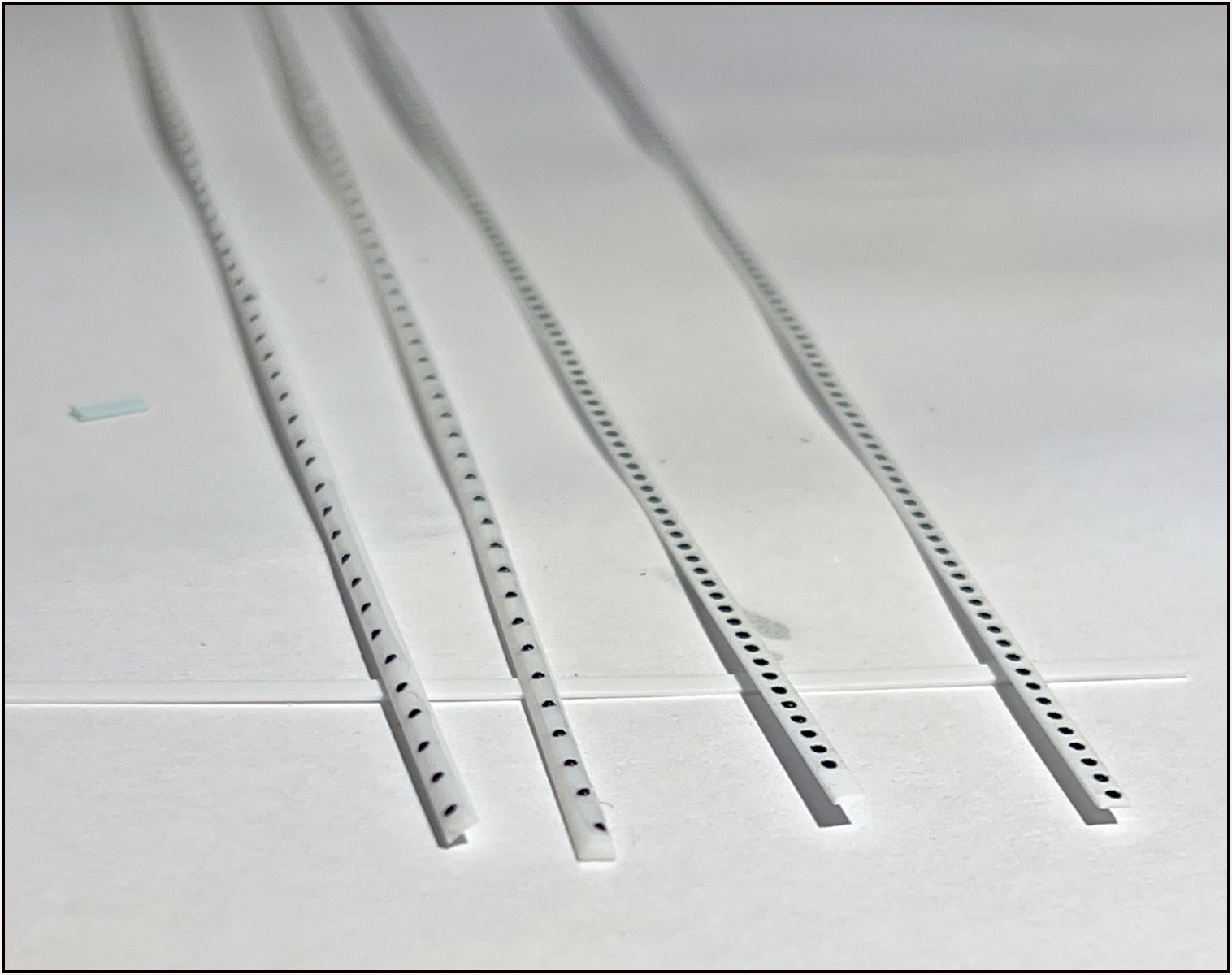

Als je 1 mm breed gesneden klinknagel decal-strips op een stuk halfrond Evergreen van 1,5 mm plak, dan is dat vragen om problemen. De hechting moet de ronding goed pakken, maar de kleefkracht is niet bestand tegen het verder bewerken. Het laat los ......
En de klinknagels horen er niet OP te liggen:
Hier is duidelijk te zien dat ze verzonken zijn aangebracht.

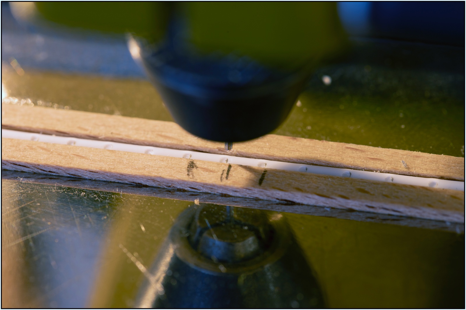

Daarom een mal gemaakt waar het profieltje in past:
Nu kan ik met de achterzijde van een boortje van 0,65 mm indrukken zetten om de 3 mm. Even wat oefenen om steeds een zelfde diepte te krijgen. Misschien ook nog het proefstukje aflakken om te kijken of er iets van te zien is.
We ploeteren voort ......

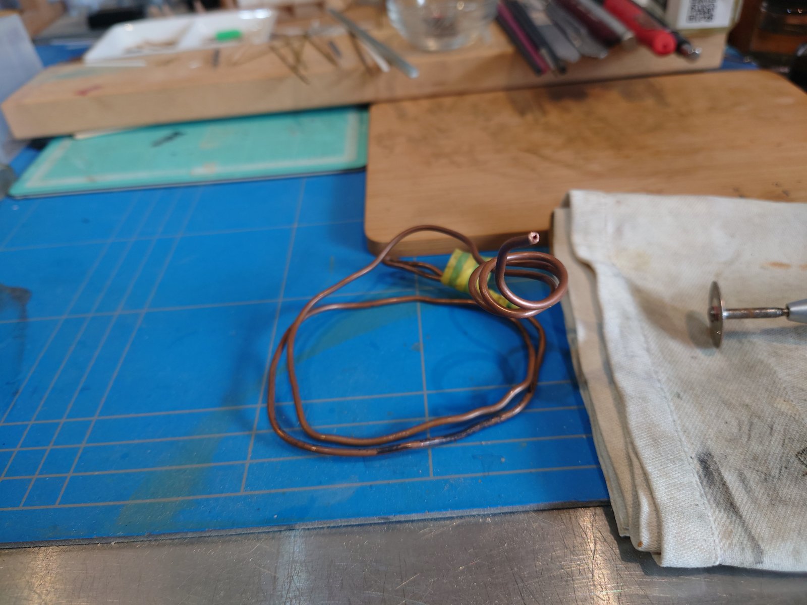

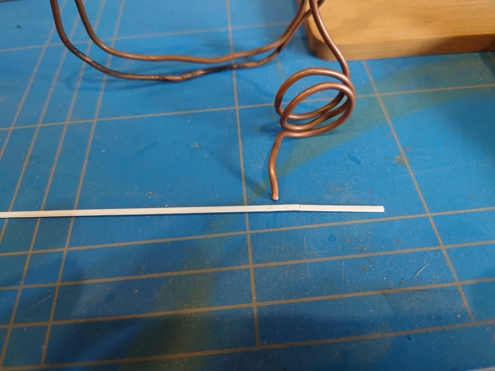

Ja dat klopt, je kan deze buisjes in diverse maten (diameter) vinden, worden vaak in koelsystemen toegepast, zijn te vinden van koper, messing en roestvast staal.
Even een ruw testje gedaan,
(Mischien een oude injectie naald, die je kunt om slijpen naar een stempel, om je nagels mee te simuleren, Bedenk ik mij tijdens dit schrijven)
Bekijk bijlage 622618Bekijk bijlage 622619
Aa ….. op die manier. Ik hou het maar op mijn ‘afgevlakte kop die in de uitsparing valt’. Heb de strip net op de romp geplakt.
