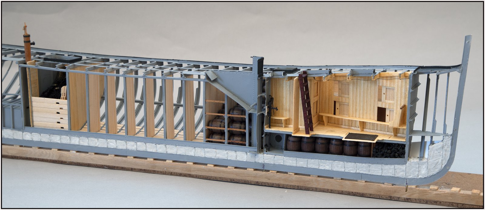

BALDER, Vlaardingse Haring Logger uit 1912, schaal 1:50 vanaf tekeningen

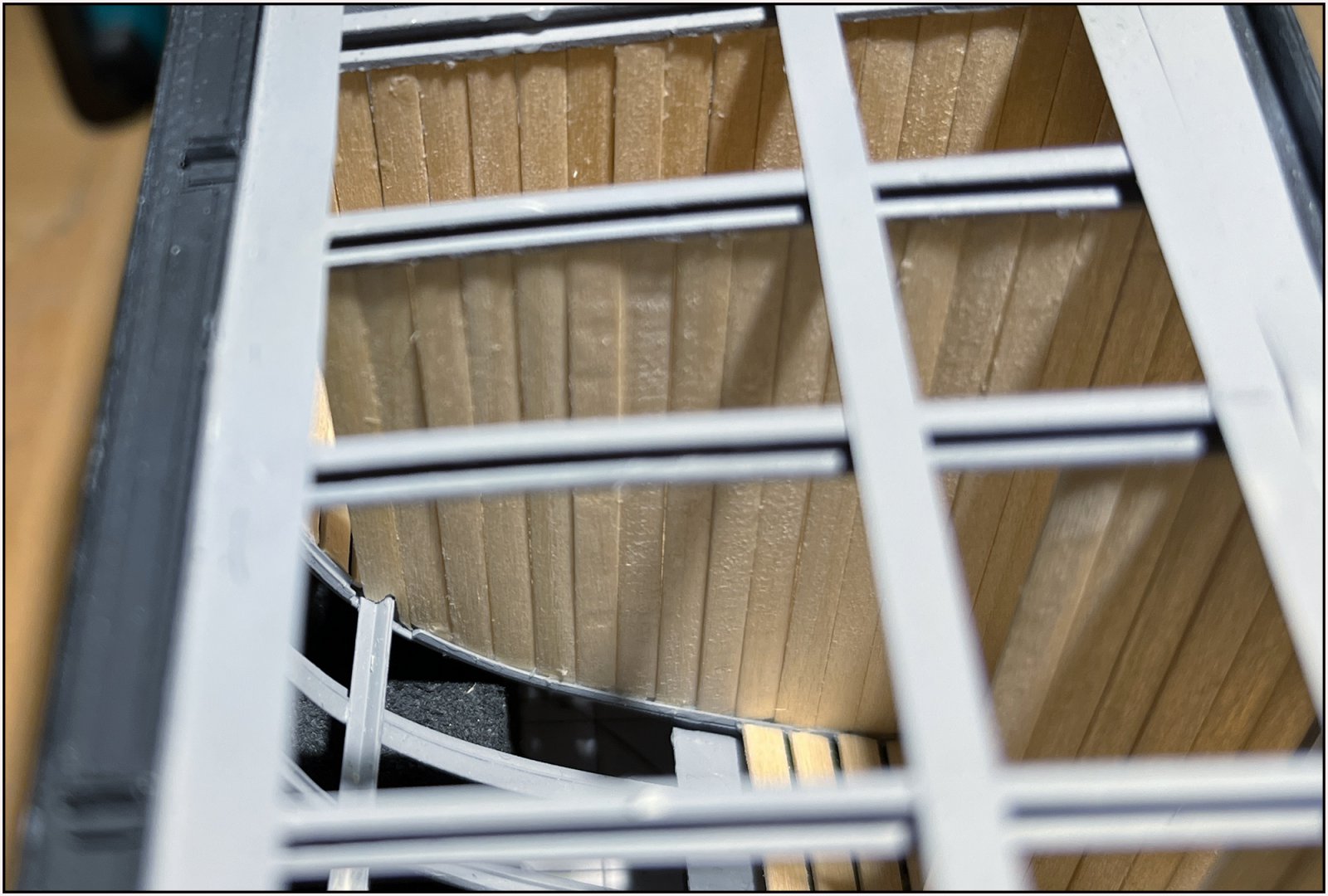

    Het zijn pas 2 planken per ruim maar het geeft gelijk een heel ander zicht:
    Na een uurtje werken moet ik de ogen even rust geven. Je werkt met de pincetten tussen de spanten door met het model op de zijkant waarbij je ogen steeds moeten focussen. Met elke pas gemaakte plank weer als mal voor de volgende die er ook minimaal 2x in en uit gaat voor de juiste passing. Om hem daarna pas op zijn plek te lijmen.

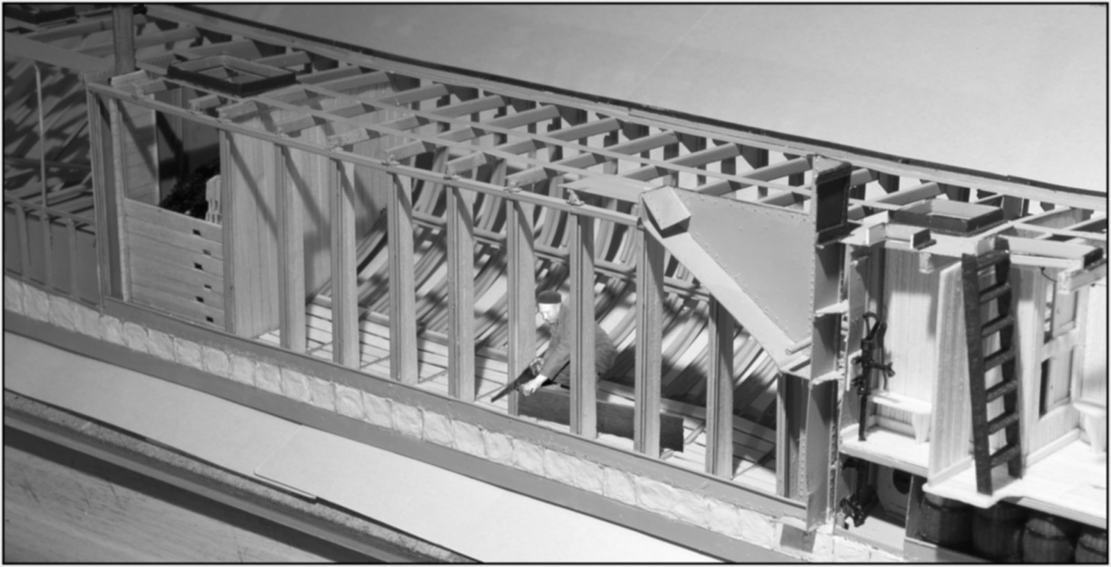

    Op het SoS verwachtte een volger dat hij elk moment de timmerman met een nieuwe plank in het ruim zou zien ........ :)
    Had ik nog een oude foto .....;)
    Niks geen AI ........

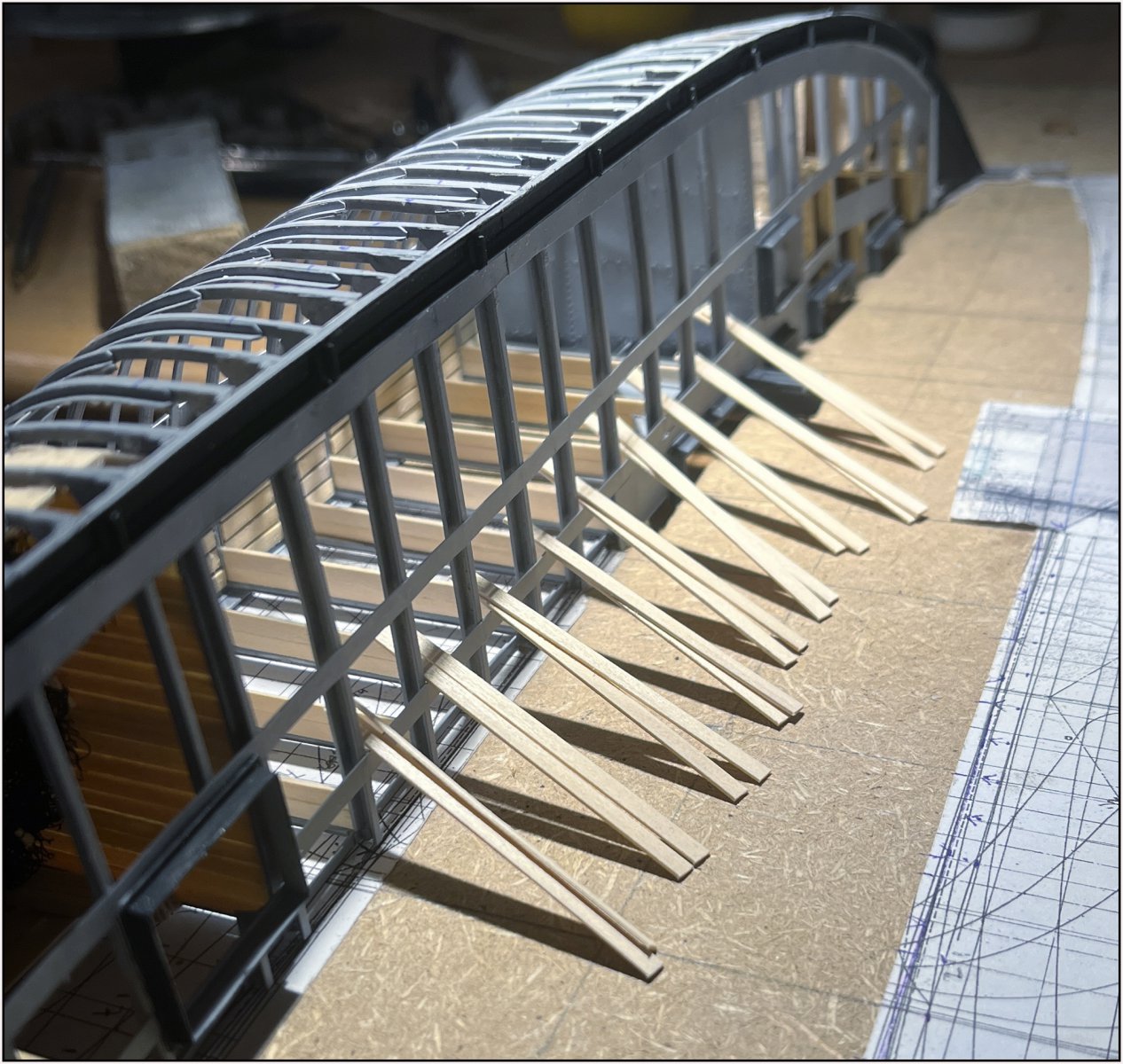

    Die timmerman werkt lekker door. Weer 18 planken op maat om in te schuiven:
    Het bakboord deel op z'n kant. Weet ik zeker dat alles recht en vlak blijft. Van bovenaf worden de planken ingebracht. De voet steek ik eerst in de U-profiuel in de bodem, daarna kantel ik de kop in het U-Profiel onder de dekbalk.
    Gr. Peter

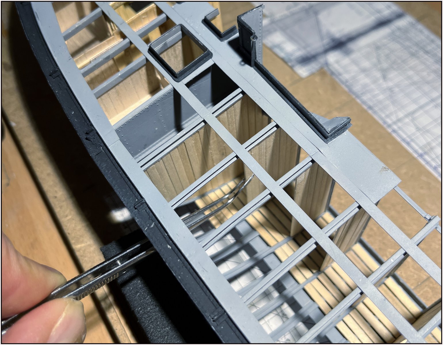

    Een kleine update m.b.t. mijn beoogde werkwijze voor het zetten van de wandjes. Om jullie een beeld te geven hoe mijn plannig steeds een beetje wijzigt.
    Mijn plan was om na het zetten van een wandje daarna de plankjes van de vloer te leggen. Om ruimte te houden om tussen de spanten te werken. Toch iets aangepast ......
    Als voorbeeld even de huidige situatie op deze foto.
    Na wandje 9 was het loze ruim 10 aan de beurt voor de vloer plankjes. Phoe ........ dat was van boven af haast geen doen. Gelukkig is straks dat ruim haast niet meer te zien.
    Na wandje 9 leg ik nu de vloerplankjes tussen 8 en 9. Dat geeft geen problemen met het zetten van wandje 8. Want ik werk rechts van het spant waar dat wandje 8 op komt te staan. De witte pijl geeft dat aan.
    Dat lukt met de pincet want juist de spantjes na het wandje hebben een keerspant tot bij de kim. Dat geeft net wat extra ruimte.
    Ga ik weer door met de 20 plankjes per wandje ....
