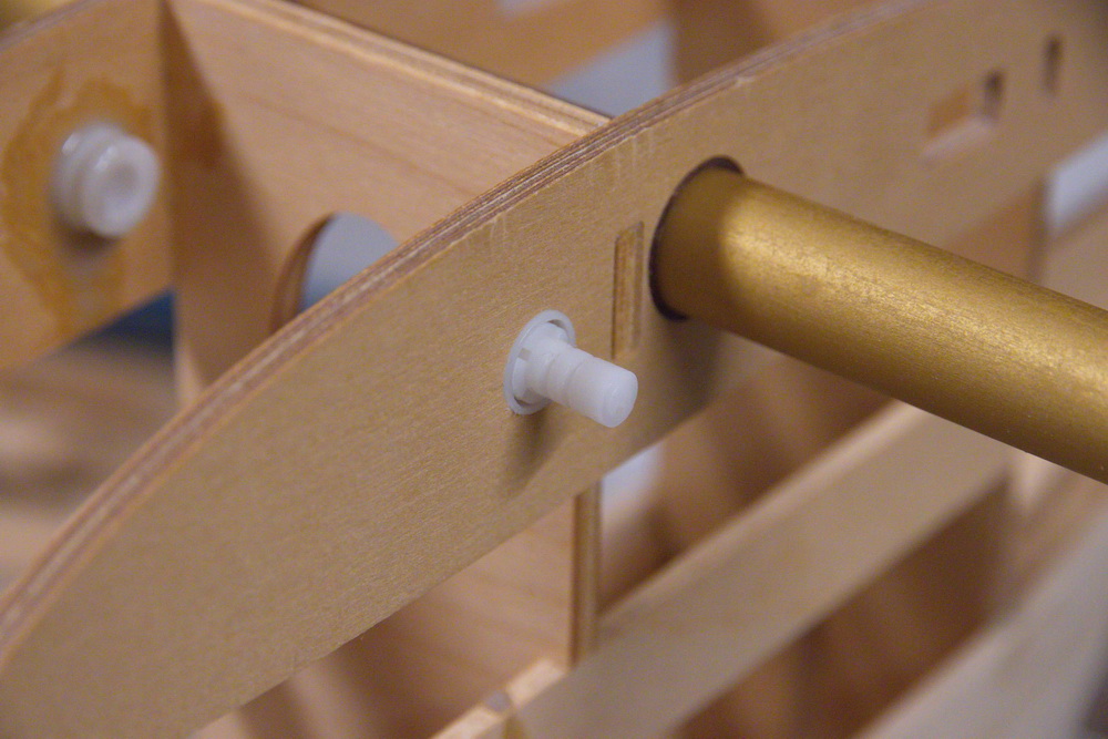

De onderdelen van de Multiplex vleugelhouders moesten aan de rompzijde nog ingelijmd worden. Ik heb UHU Endfest gebruikt, dikker gemaakt met glasvezel snippers. Je kan de lijm nog zo mooi aanbrengen, maar het zakt altijd wat uit.
Ik zet stukjes 1mm dik hout tussen de vleugel en romp zodat daar een hele kleine spleet ontstaat. Ik heb het idee dat je de vleugel zonder die spleet nauwelijks goed gelockt krijgt omdat je de vleugel niet even 'voorbij' het lockpunt kunt duwen. Ook bij het loshalen is het prettig als je een dunne spleet hebt om een wig tussen te kunnen duwen om de vleugel los van de romp te duwen.

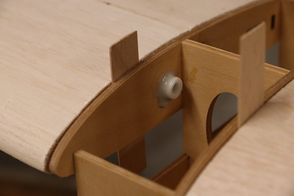

Bij het loshalen had ik een flinke tegenvaller. De lockpen uit de linker vleugel bleef in de romprib hangen en is dus losgekomen uit de vleugel wortelrib. Had ik die dan niet gelijmd? Als ik met een lichtje in het gat schijn lijk ik wel lijm te zien. Het heeft dus simpelweg niet goed gehouden. Vreemd, de inkervingen in de pen zouden voor goede houvast van de lijm moeten zorgen.
De pen even teruglijmen gaat niet meer aangezien de vleugel helemaal gesloten is. Ik kan niet mooi epoxy aan de binnenzijde van de wortelrib aanbrengen zonder de beplanking te slopen.
Even denken hoe ik dit op ga lossen. Zal wel een andere vorm van vergrendeling worden.....

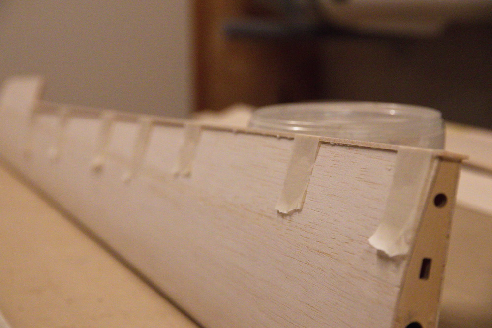

De rolroeren zijn losgesneden uit de buitenste vleugelpanelen, beetje balsa maakt het open stuk weer dicht.

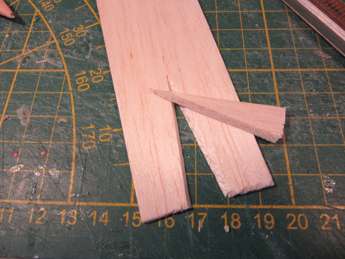

Misschien een idee om een smal V vormig stuk uit de onderindekking te snijden, b.v tot de volgende rib. Als je het mes ook scheef houd kan je het stukje indekking er weer in lijmen zonder verzwakking en zonder het risico dat het naar binnen schuift met
vast lijmen Je moet het ook nog van de wortelrib lossnijden.
Dat vind ik best een aardig idee Vincent, daar ga ik serieus naar kijken.

Deze methode werkt prima. Heb ik meermaals gedaan bij reparaties.

Op zich is daar over nagedacht, in de pennen zitten sleuven waar de lijm goed houvast heeft.

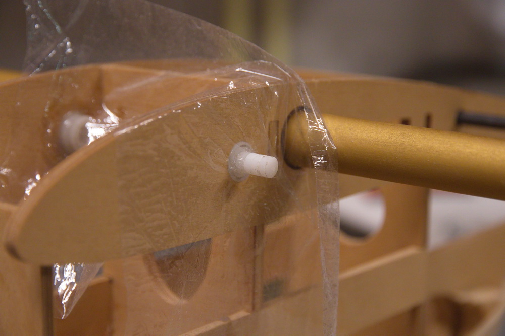

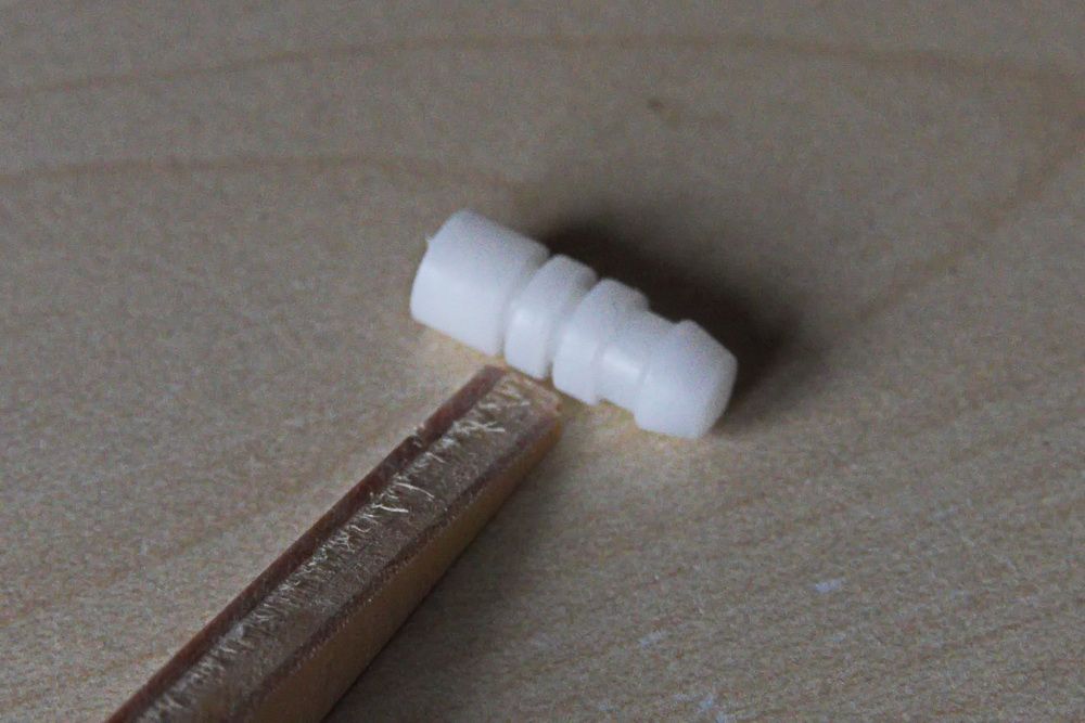

Ik wilde dit laten zien met een fotootje. Wat blijkt, die foto brengt meteen het probleem aan het licht.
Boven de pen met een dubbele sleuf erin, daar loopt normaal de epoxy lekker in (beetje flinke fillet maken) en dat houdt de pen goed tegen. Maar het hout eronder is een niet gebruikte wortelrib. Die rib is zo dik dat hij tot de tweede sleuf komt, mogelijk zelfs net er voorbij. Ja, dan heeft heel die sleuf geen zin natuurlijk :hammer:. Je kunt de pen niet minder ver uit de rib laten steken, want dan steekt de pen niet ver genoeg in de 'houder' in de romp. Het plastic had ik wat gevijld, maar dat blijkt inderdaad niet genoeg om de pen goed vast te houden.
Dat ik dit met het lijmen van die pennen niet gezien heb......

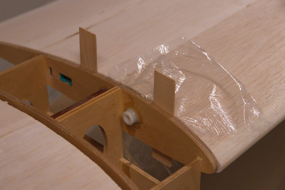

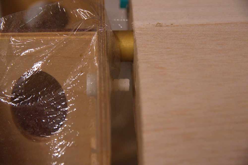

Stukje keukenfolie over de pen en gewoon monteren. Mits je met keukenfolie de boel nog weer uit elkaar getrokken krijgt (controleren!) heb je dan zeker geen onbedoelde verlijming.
Als er lijm in de groeven van de pen had gezeten, had die toch ook nooit los gekomen? ook al komt de groef niet buiten de rib.
Ik zou niet vertrouwen op keukenfolie om de pen bij terug lijmen, vet lijkt mij een betere optie, en folie tussen de ribben.
  • Like
Reactions: jve

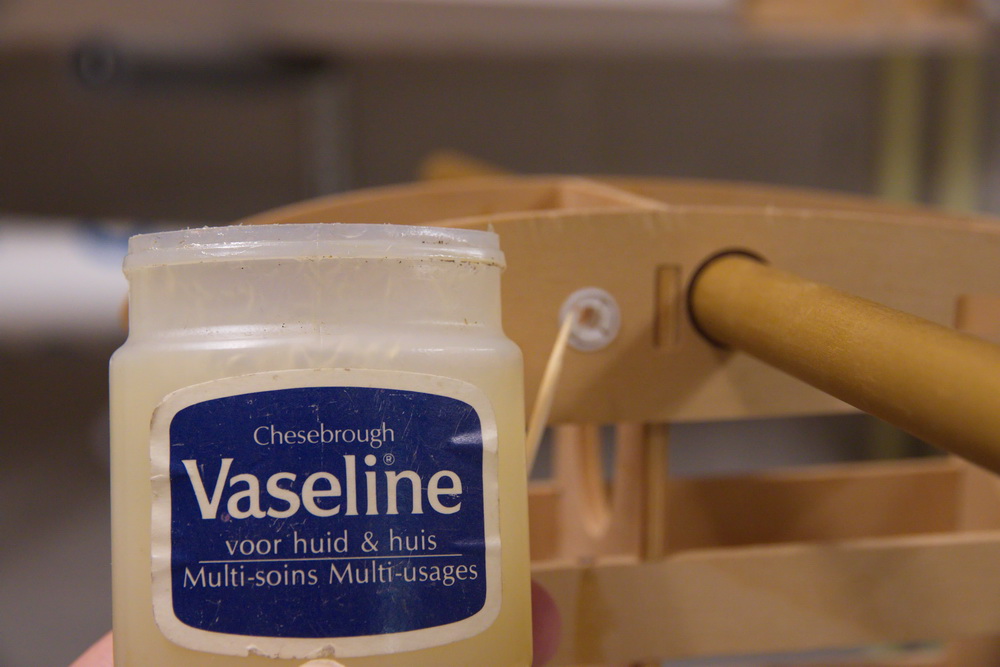

Vaseline en keukenfolie sluiten elkaar niet uit, dus ik pak het dubbel-veilig aan.
Beetje vaseline op de bus.
Folie om de pen.
In de pen heb ik nog een extra gleuf gemaakt met de ijzerzaag. Beetje epoxy in de gleuven, epoxy in het gat in de vleugel en vooral ook wat epoxy aan de binnenkant van de wortelrib proberen te vegen door de sateprikker met epoxy langs de rand naar buiten te trekken.
En dan de boel in elkaar schuiven.
Kacheltje erbij om de temperatuur in de garage boven de 'normale' 14 graden te krijgen (een beetje warmer vindt de epoxy wel lekker).
En dan mag het een nachtje uitharden.
als die keukenfolie uitsteekt tot buiten de pen (dus ook een stuk over de rib) dan kun je volgens mij nooit de twee helften verlijmen.
Als de folie scheurt dan gebeurt dat tussen de twee pen-delen in. Maarrr, vaseline werkt vast ook. Wel opletten dat je de te verlijmen
delen schoon en vetvrij houdt.
[edit]never mind, ik zie net dat fotor al beide methode's samen heeft toegepast ;-)[/edit]
