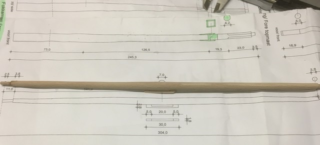

Tussen alle zaterdag beslommeringen door toch weer eens wat kunnen bouwen, nou ja bouwen het betreft hier het verder draaien van de diverse raas.

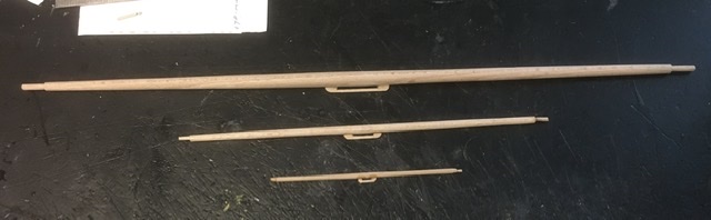

Uiteindelijk begin je er toch meer handigheid in te krijgen dus als eerste de bovenblinde ra gemaakt:
Wel geteld maar liefst 80 mm lang.....
Aansluitend door met de fokke ra:
En na een tijdje had ik er zo een stuk of vijf op mijn werkblad liggen:
Twee voor de blinde en drie voor de fokke mast.

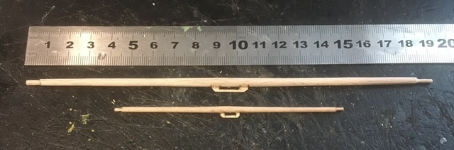

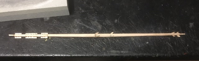

Vandaag weer drie raas gemaakt, deze voor de grote mast:
En de bezaanroede:

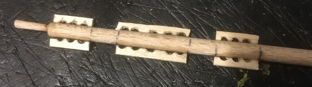

deze is voorzien van 8 klampen en aan de top wat klampen met gaatjes voor het touwwerk:
Na droging van de lijm zijn ze smaller geschuurd, gevijld maar daar heb ik geen foto van.
Inmiddels alles weer gebeitst en hangt te drogen.
Morgen de laatste twee raas maken, waarna ik moeders lief ga aankijken, ho ho voor de zeiltjes hee...;);)

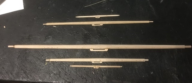

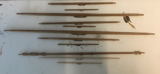

Vandaag de laatste 2 raas afgewerkt:
En allemaal op een rijtje ziet dat er zo uit:
van boven naar beneden zijn dat achtereenvolgens:
- De blinde ra en bovenblinde ra
- De fokke ra, fokkemarszeil ra en de fokkebramzeil ra
- De grote ra, grootmarszeil ra en grootbramzeil ra
- De bezaanroede, bagijns ra en kruiszeil ra, deze laatste twee zijn inmiddels geschilderd

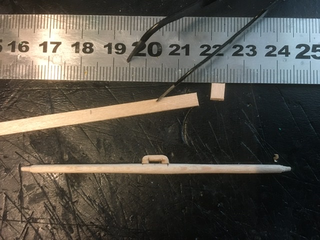

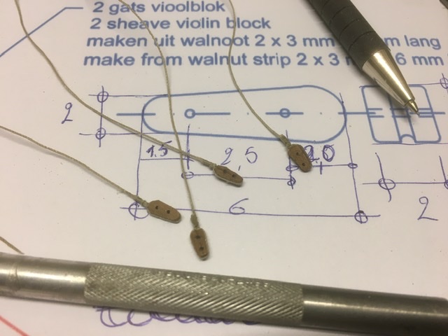

Volgens de nieuwste tekening van *Hans* Moeten er op de toppen van de fokke- en grote ra zelf gefabriceerde vioolblokken komen dus deze als dagvulling maar “even” gemaakt uit een noten latje van 2*3mm:
Deze zijn 6mm lang en rondom voorzien met een gleufje wat ik er met een driehoek vijltje in gemaakt heb.
Gelijk maar het touwwerk eromheen geknoopt en geborgd met een bindseltje.

Een vioolblok kan je makkelijk maken door 2 stukjes rondhout van verschillende diameter tegen elkaar te plakken. Natuurlijk de plakkant vlak schuren. Dan zaag je er plakjes van. Ik zag dit bij een Russische site van modelbouwers.

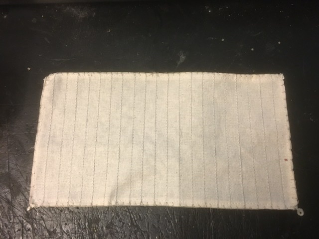

Tjonge, ben ik al weken bezig met da huishoudelijk werk, op tijd koffie etc. etc. en wat denk je....... nu ben ik zover dat die zeilen genaaid kunnen worden moet mijn directrice net nu gaan werken :confused::confused:
Dus maar een oplossing in deze nadat ik gisteravond een spoedcursus met het machientje gehad heb zelf maar aan de gang met de zeiltjes.

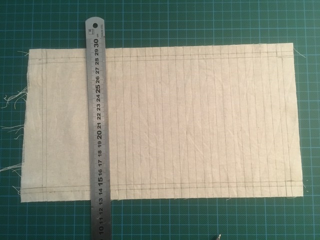

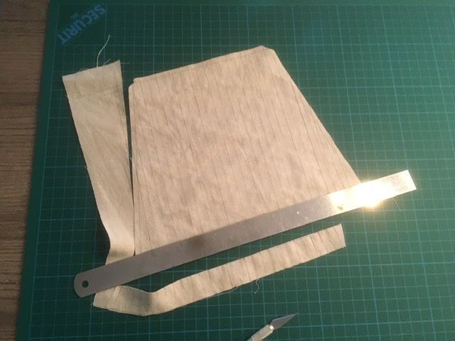

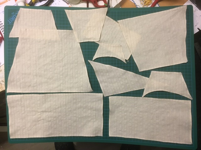

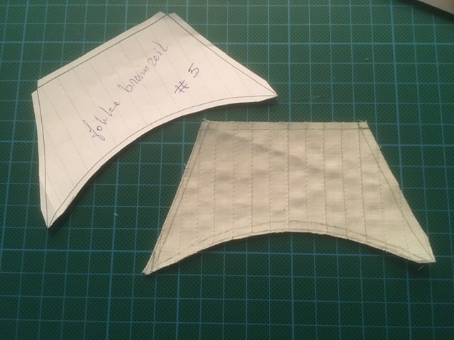

Als eerste aftekenen en de lijntjes erop tekenen:
Nu werden de verticale banen erop genaaid waarna de zeilen op maat gesneden werden:
Nu het zoompje er nog in en klaar is Kee.... of in dit geval Koos..
En Op het eind van de middag had ik ze alle tien klaar:
Dat viel nog niet zo tegen, kreeg zelfs de complimenten van mijn vrouwtje, en 10 kapotte spijkerbroeken maar dat vond ik toch wel te gek gaan worden...:p:D

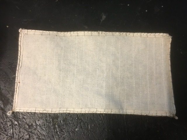

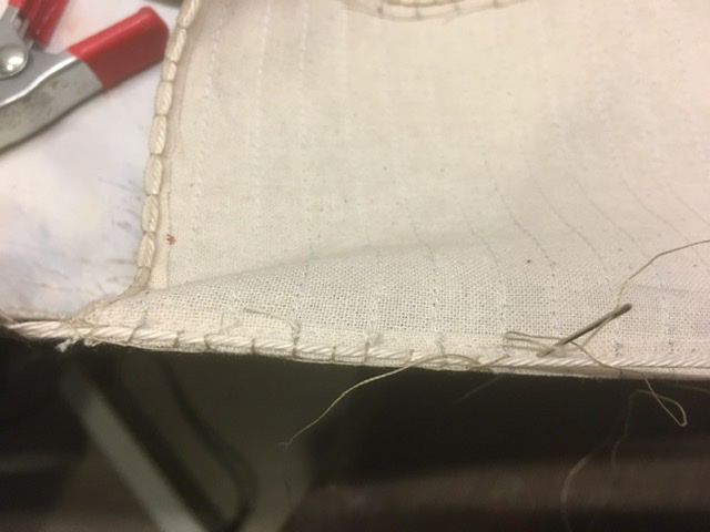

Aan het eind van de middag het lijkentouw rond de blinde genaaid met de festonsteek:

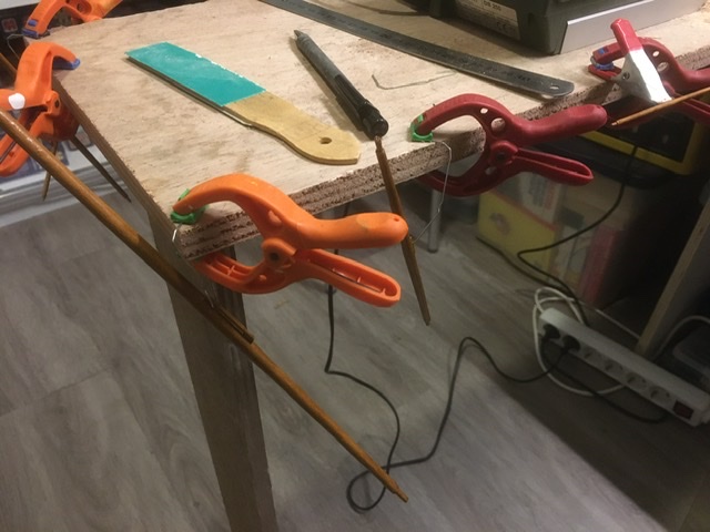

Het zeil en lijk span ik met wat lijmklemmentjes aan de rand van mijn werkblad, dan is het goed om te doen.
En na een klein uurtje zat het lijk rondom aan het zeil, incl de schoothoorns aan de beide onderhoeken.
Hier de achterkant met de zoompjes, had nog wel wat proeven gedaan om de zoom erop te lijmen maar dit was toch naar mijn idee eenvoudiger.
Zo die is klaar om aan de blinde ra gemaakt te worden maar ja, das weer iets voor mijn volgende up- date.
