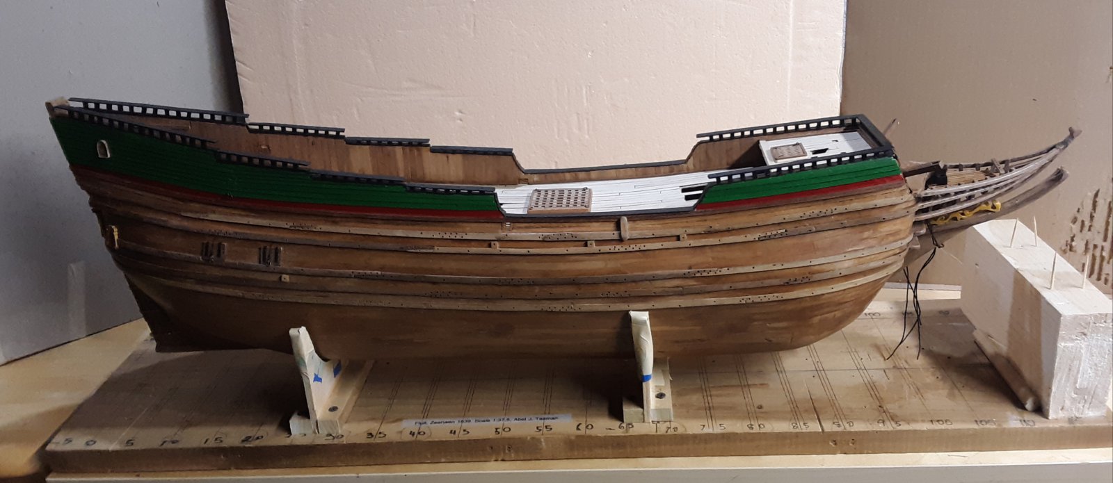

Zeehaen - 1:37.5 - From Dutch Explorer Abel J. Tasman
Bedankt voor de likes, suggesties en het commentaar.
Zo ziet de Zeehaen er tot nu uit.

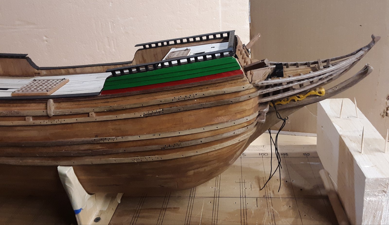

Reilings gemaakt van 4x4x4mm blokjes en een latje erboven op allemaal van walnoten en daarna zwart geverfd met acryl verf, 'Mars Black'. Deze verf is niet glimmend.
Reilingen voor.

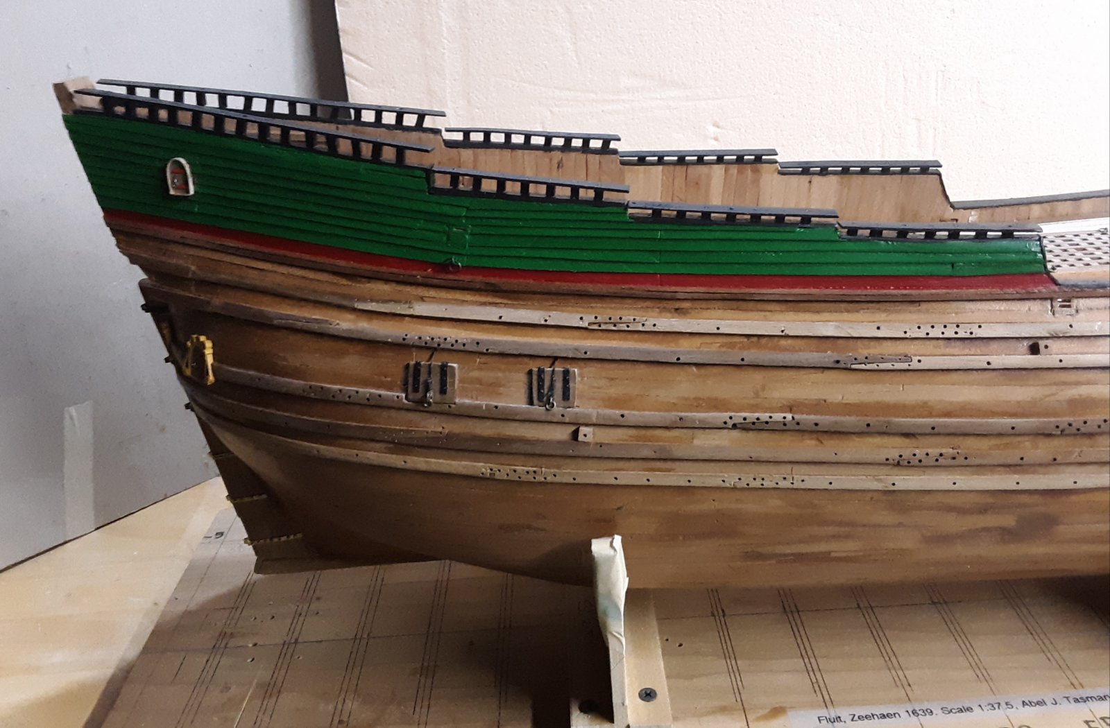

Beide ankerkranen zijn vast gelijmed in het voorstukje. Het geheel is nog los.

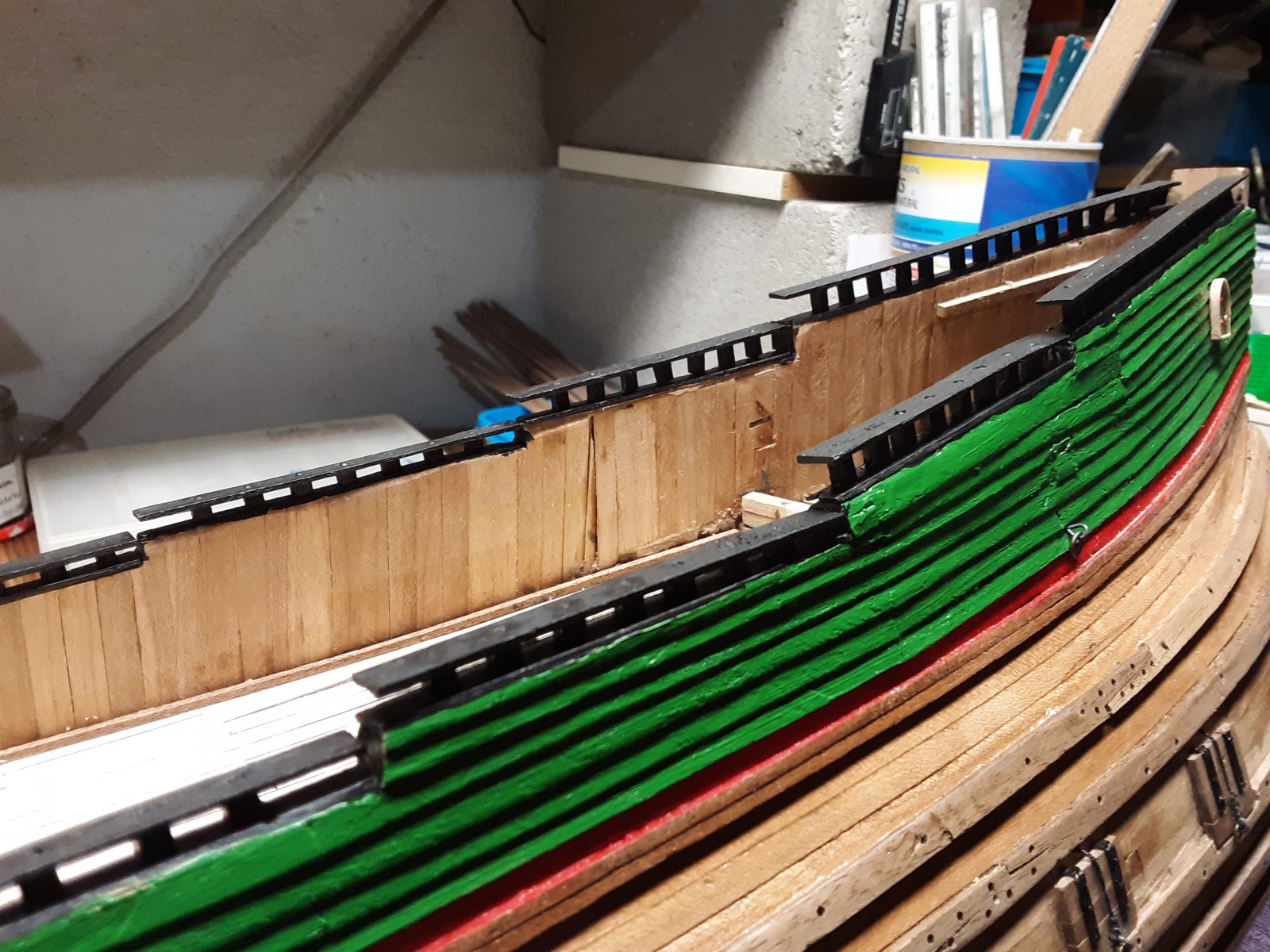

Reilingen zijkant.

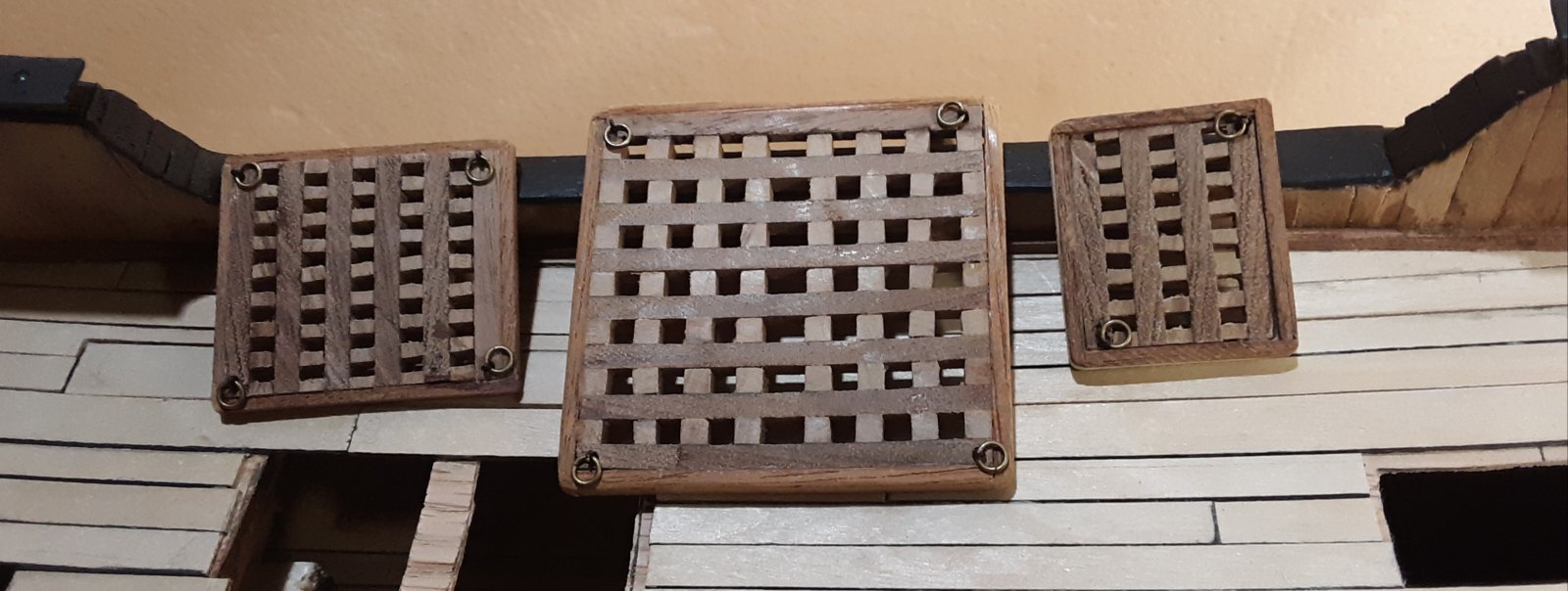

Drie lattenroosters van walnoot met ringetjes.

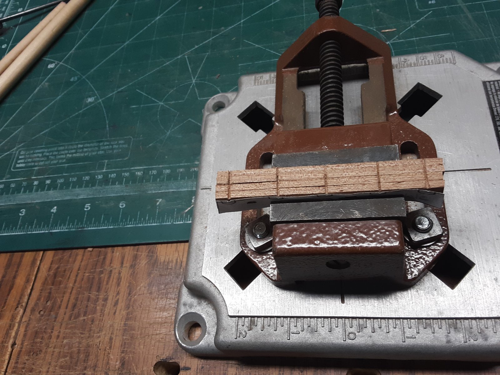

Bezig met de rusten.
