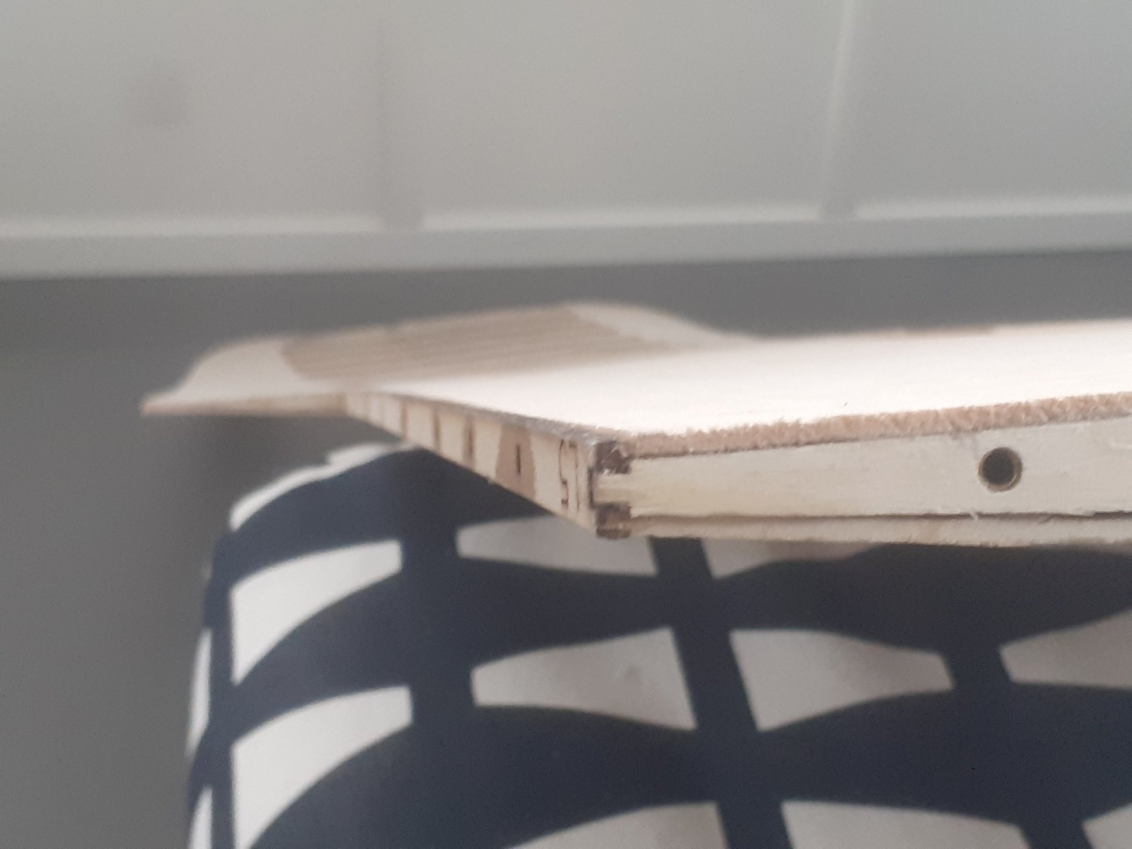

Hieronder zie je de ruimte waar een hoogteroer in moet komen, verderop (in de onscherpte) de achterlijst van de rest van de vleugel. Deze bestaat uit boven- en onder indekking van 2 mm balsa, achter de punt van de ribben over 2 cm samengelijmd.
Dit moet natuurlijk nog geschuurd worden, en ik vraag me af: ik kan het neutraal schuren (boven en onder evenveel) maar ik kan er ook wat meer S-profiel in schuren (punt omhoog) of wat meer klassiek profiel (punt omlaag).
Uit de tekening kan ik niks opmaken. Het gebruikte profiel heeft een heel lichte S-slag. Natuurlijk kan ik uiteindelijk met de hoogteroeren ook nog een S-slag instellen.
Hoe zal ik dit schuren? Er moet zeker 2 mm af...
Ja daar neig ik ook al naar... enige twijfel: een ingeschuurde S-slag is voor eeuwig, en er is geen manual die er iets over zegt. De elevons iets omhoog daar kan je mee experimenteren, ook on-the-fly...
Ik zou zeggen dat je de bovenzijde vlak houdt en de onderzijde mogelijk heel licht gebogen. Daarmee kom je goed in de richting van het origineel. Je stuuruitslag doet de rest.

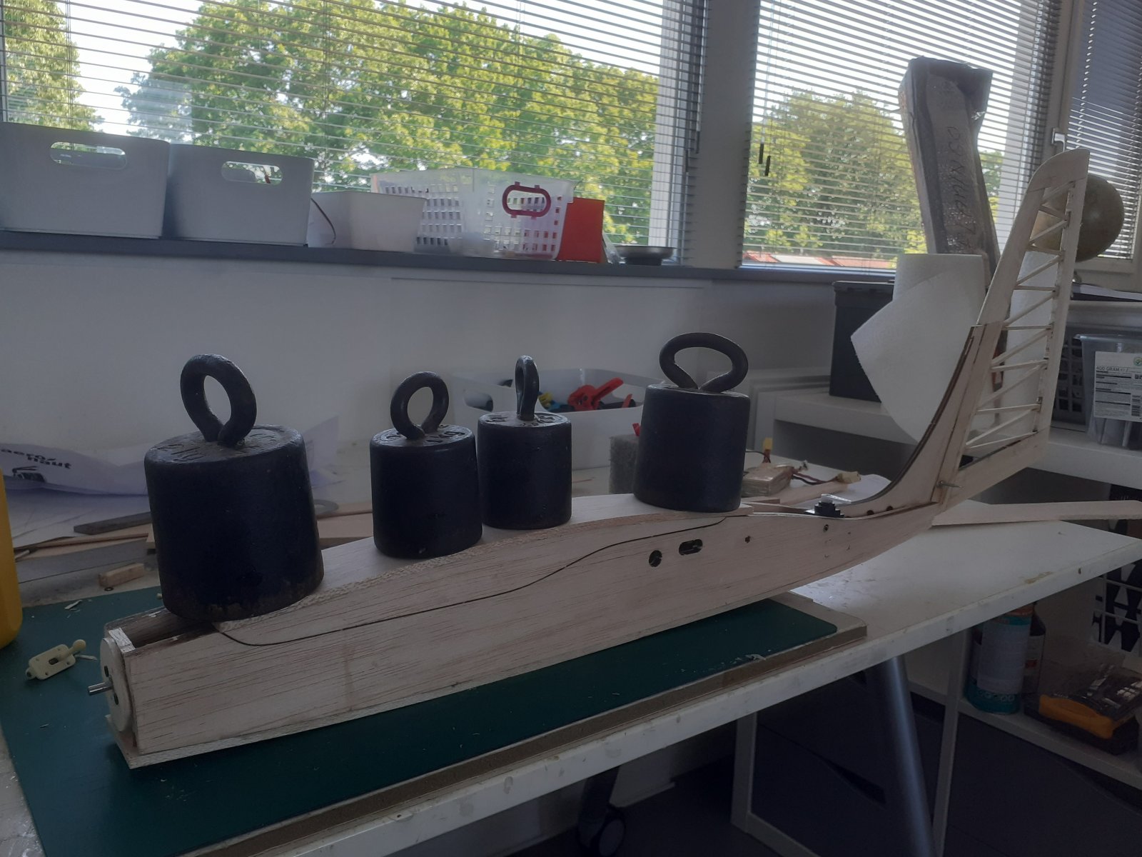

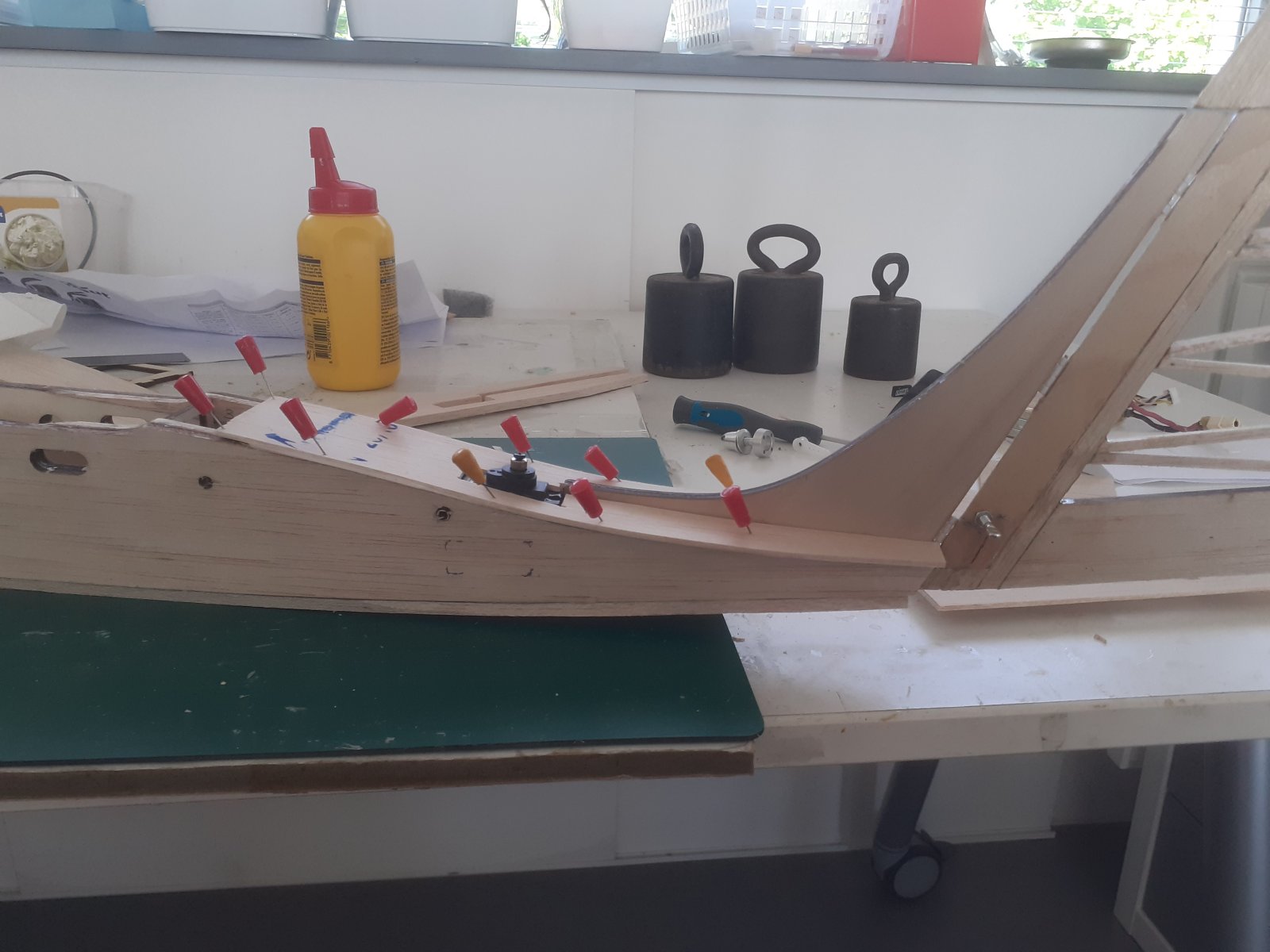

Vleugels Windfreak zijn inmiddels vrijwel klaar voor bespanning. Rompje krijgt vorm. Ik moest een truc verzinnen om het motorschot op de (ingekorte) romp te lijmen...
Er komt ook nog een stukje glas overheen hoor. Maar omdat mijn kit voor een motorloze versie is moest er een stukje af en dan mis je de normale pasnokjes.

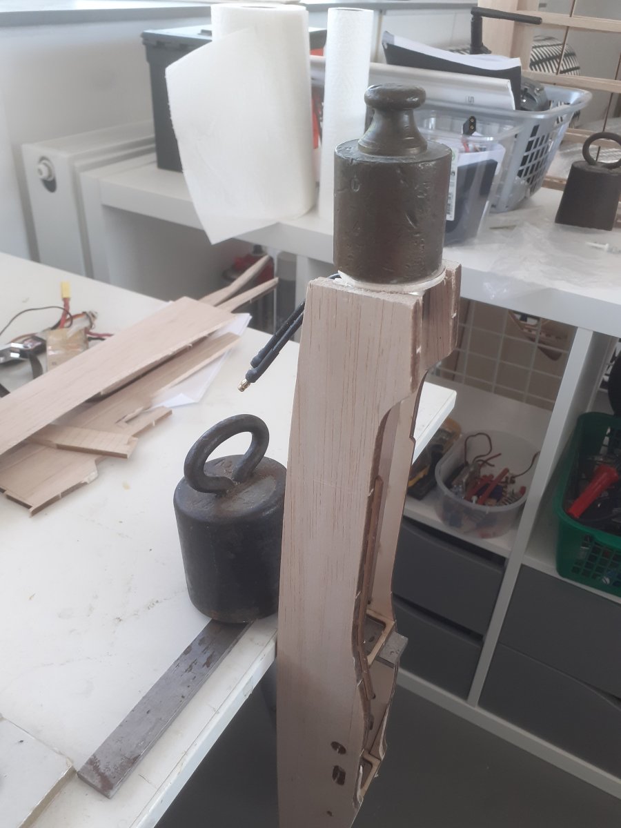

Rompje indekking is 5mm balsa. Daar zit een heel lichte welving in maar dat is niet te buigen (dwars op de nerf). Dan maar drie lagen 2mm op dit lastige stukje...
Het stuk dat op het kapje moet heeft in water liggen weken, onder spanning, en dat lukt wél, met hulp van wat gewicht...

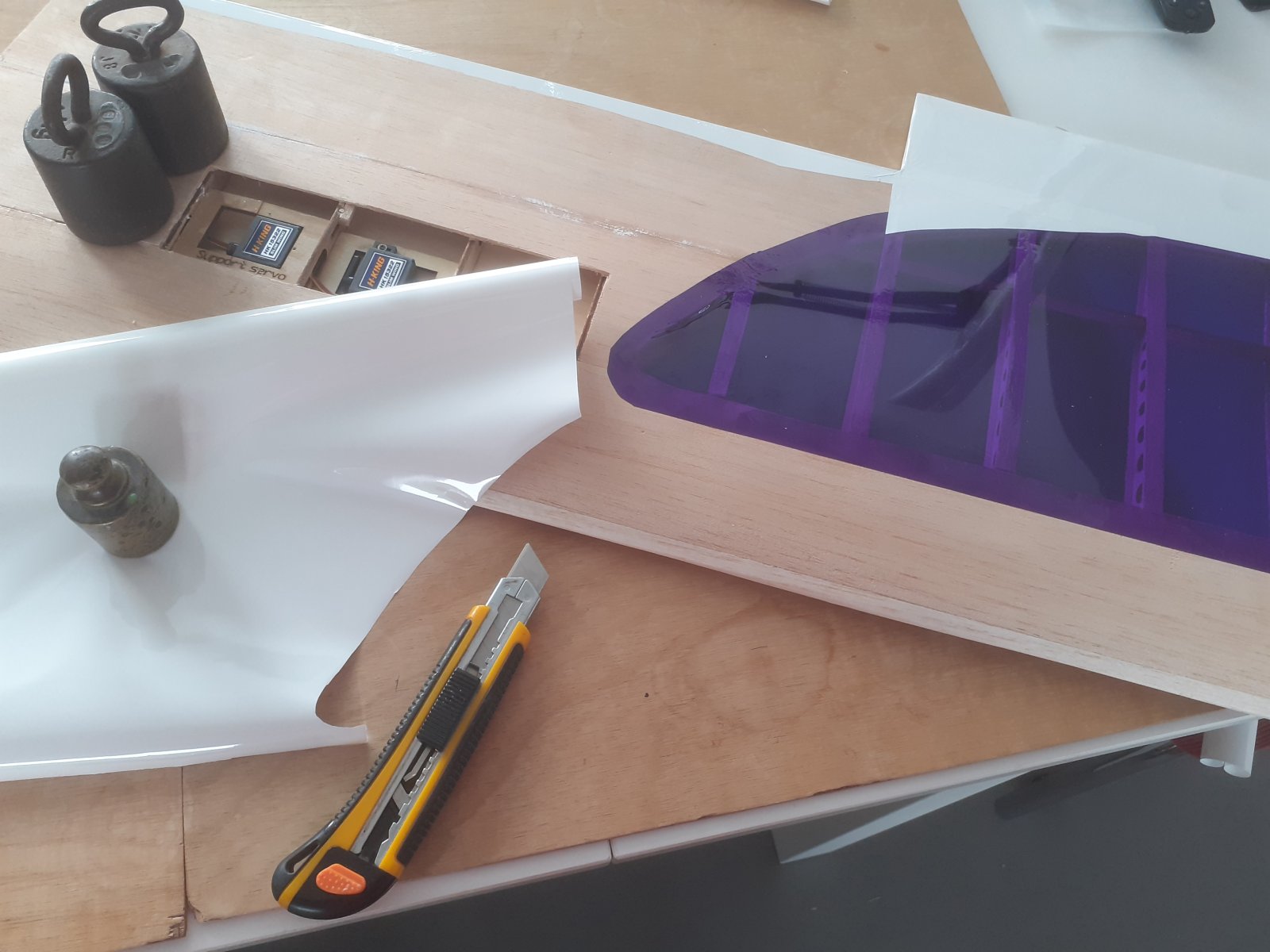

Ben al een paar dagen bezig met bespannen, moeizaam, af en toe heen en weer geslingerd tussen iets helemaal opnieuw doen of toch 'n beetje zuinig zijn op mijn folie, om uiteindelijk niet nieuw folie bij te hoeven kopen. Gelukkig zie ik geen verschil tussen Oracover en Hongkongcover wit (waar ik nog wat van had liggen, ik probeer geen Chinees spul meer te kopen).
Hoe doen jullie dat, als je de lijnen van de beplanking wil volgen met de bespanning? Is de tweede keer dat ik dit doe en ik vind het lastig, al een aantal keren twee linkerdelen of zo uitgeknipt...
Ik kan je geen advies geven met foliebekleding. Kan het zelf niet goed.

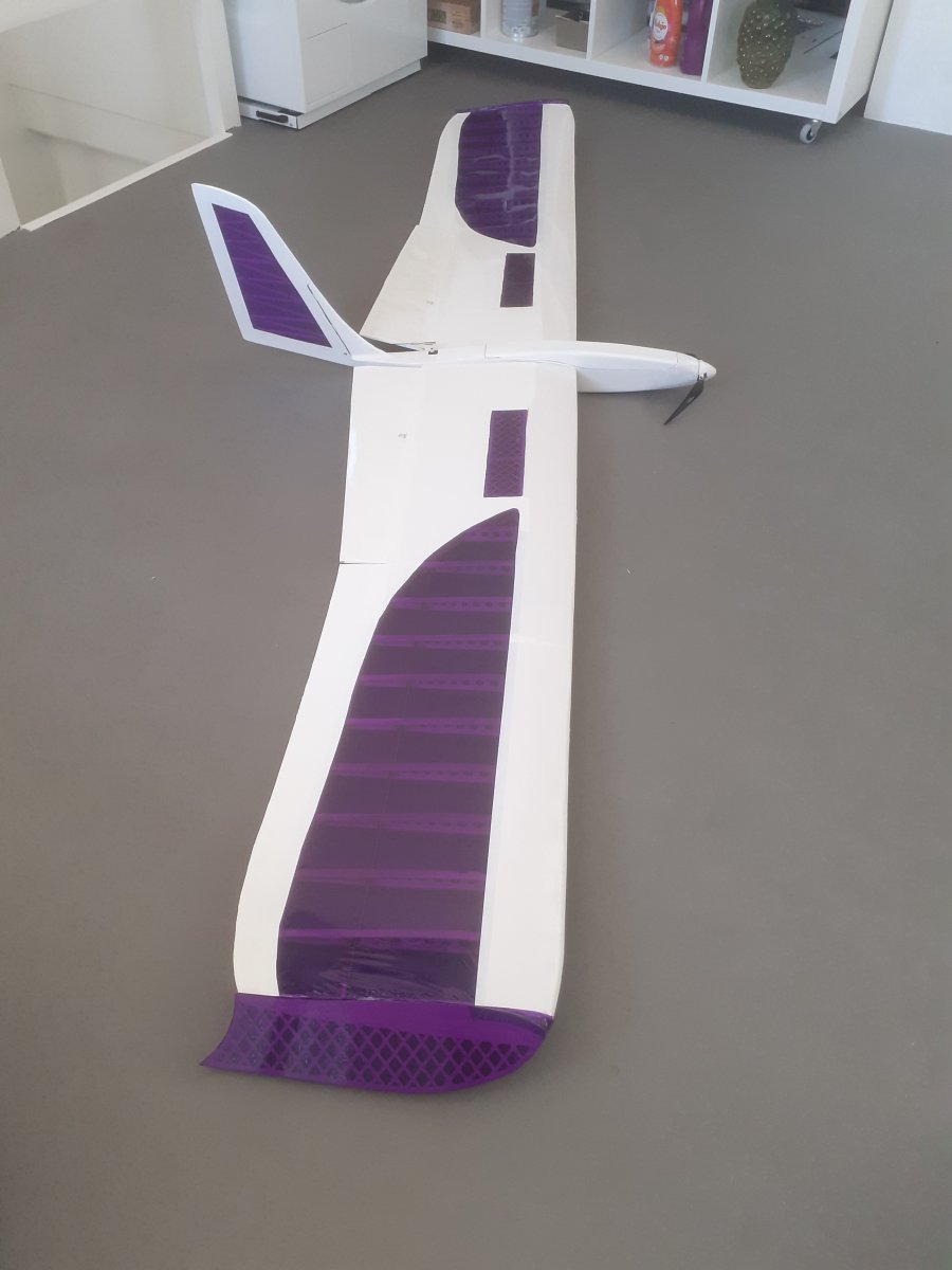

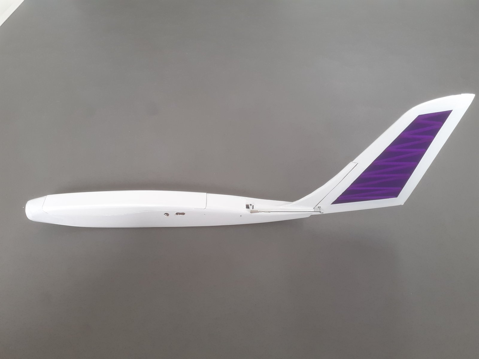

Rompje is klaar en in de folie. Het blijft een indrukwekkend richtingsroer...
Dat richtingsroer heeft drie degelijke plastic scharnieren, het is de enige asymmetrische besturing dus zonder rudder gaat het alleen nog rechtuit. Ik heb de constructie van het staande deel van het rudder ook wat versterkt t.o.v. de tekening.
Was ook al een tijdje van plan op betere scharniertape over te gaan, vond bij de Gamma Tesa PP Strong. Deze heb ik gebruikt bij de spoilers (ik gebruik dat woord doorgaans liever dan remkleppen, omdat remmen niet functioneel is; de overtreksnelheid zou dan immers lager worden. Maar ik ben ook altijd beducht dat de term spoiler niet ieders ding is.) De hoogteroeren (geen elevons op dit model) scharnieren op de folie, dat werkt doorgaans goed. Ik heb dus 3 verschillende scharniersoorten op dit toestel.

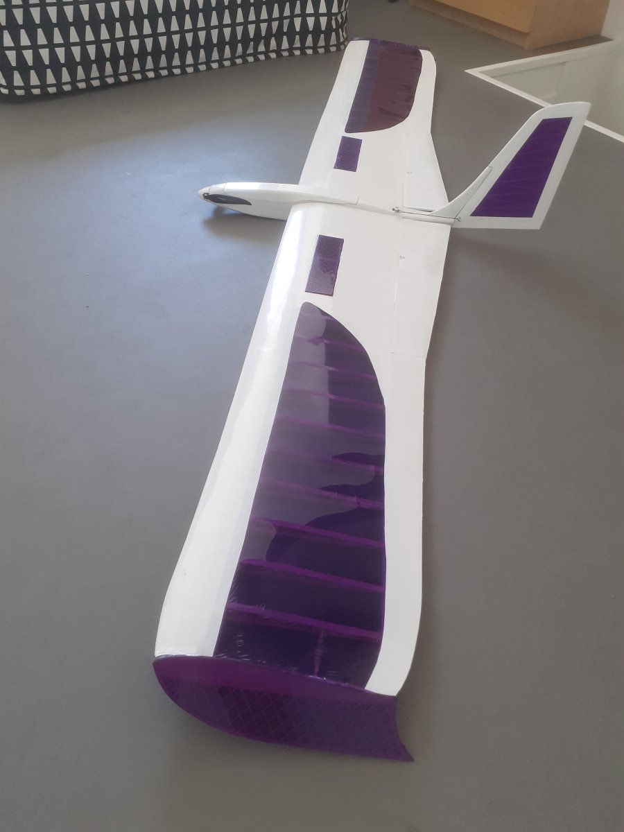

Toestel ziet er wel tof uit, ik hou wel van zo'n brede vleugel, dat vind ik imposant als het vliegt...
Mijn zolder is nog net groot genoeg om het hele gedoe niet naar de tuin te hoeven verplaatsen om deze foto te maken.

Prachtig!
Krijgt door de vleugelvorm en jouw mooie folie layout iets modern roofvogelachtigs. Vind ik heel mooi.
Complimenten uit Leeuwarden
