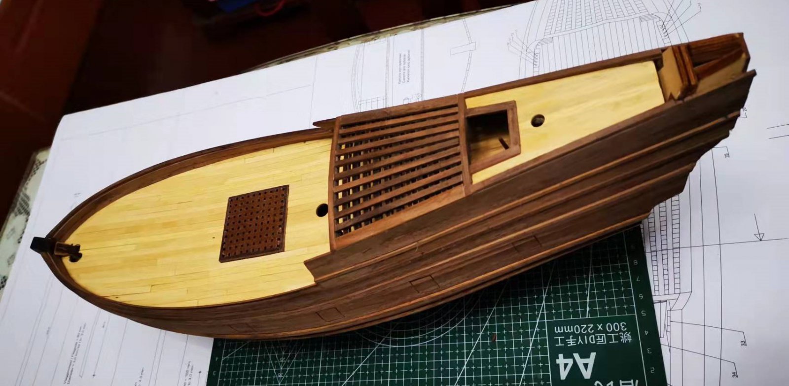

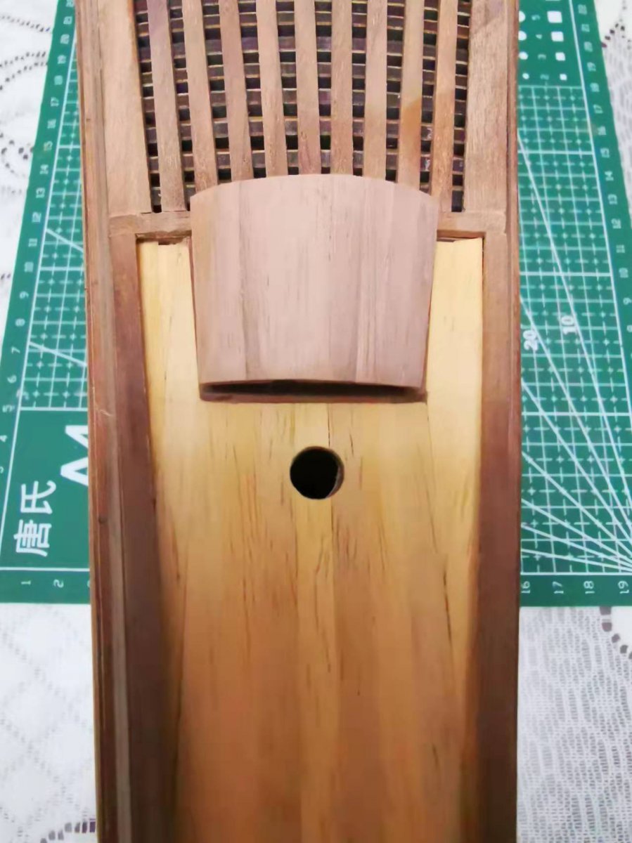

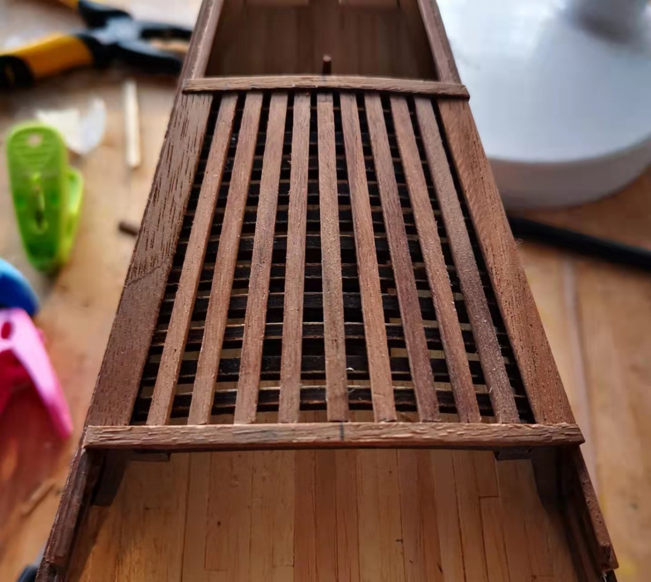

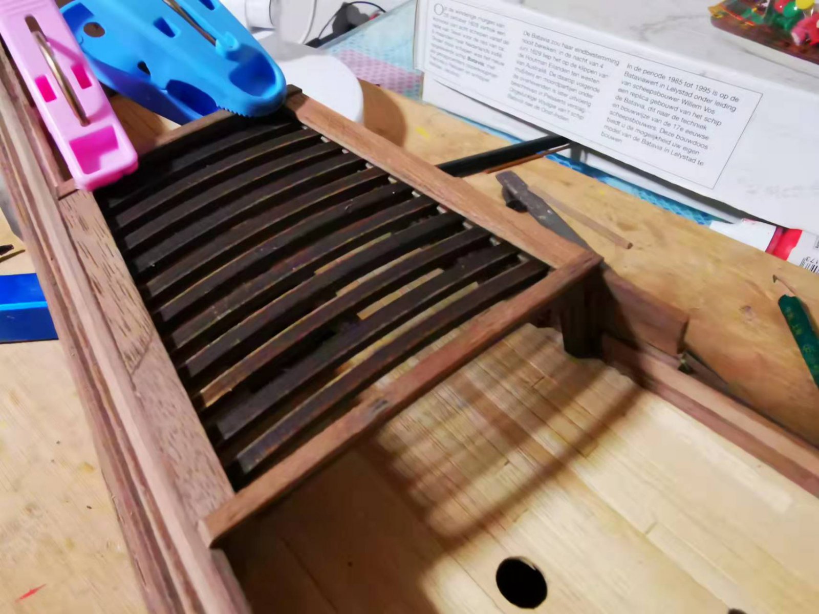

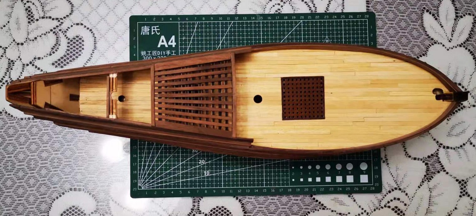

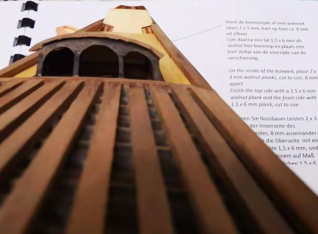

De omlijsting van de overkapping is geplaast. Hier heb ik gekies vir de voorgeskrewe 2mm x 3mm notenlatten dwarsscheeps en de 1.5mm x 6mm noten latten langsscheeps.
Daarna is de negen daklatjes van 2mm x 3mm aangebring en toe ziet zij zo daaruit ...

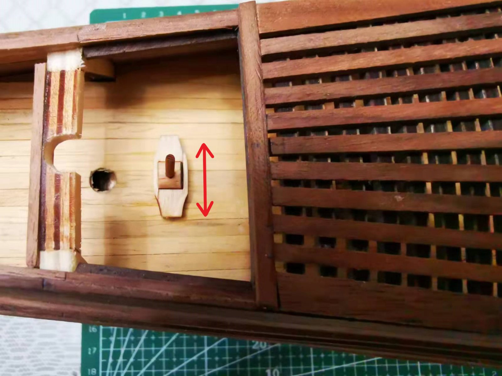

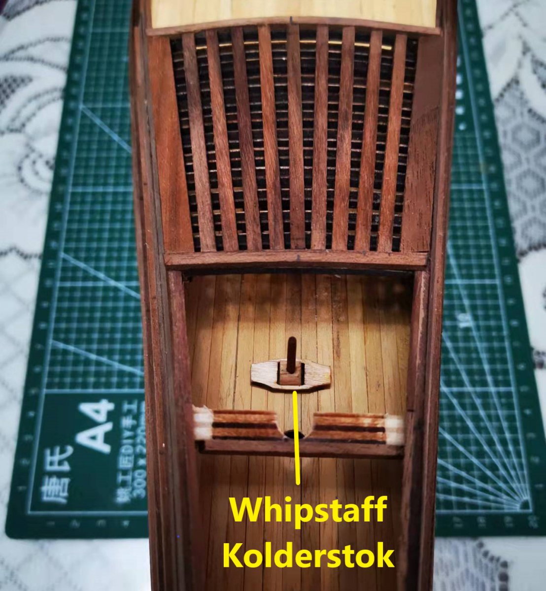

En toe volg mij groot verleentheid. Heinrich verduidelijk ewe mooi op SOS wat een kolderstok is en plaast toe deze plaatje:
Zoals ik mik koldestok aanmekaar geflans heb, kan deze Willem Barentsz net FORWARD of REVERSE:hammer::hammer::hammer:
Dit heb ook niet lank geneem voor ik dit gehoor heb :stout::stout:
Maarre ... de foutje is blitsvinnig reggesteld. :)

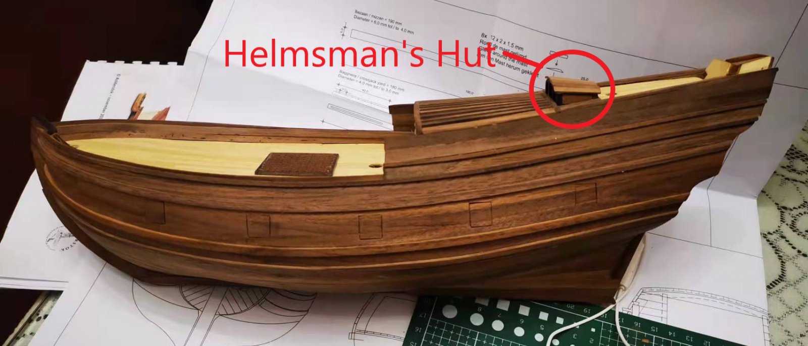

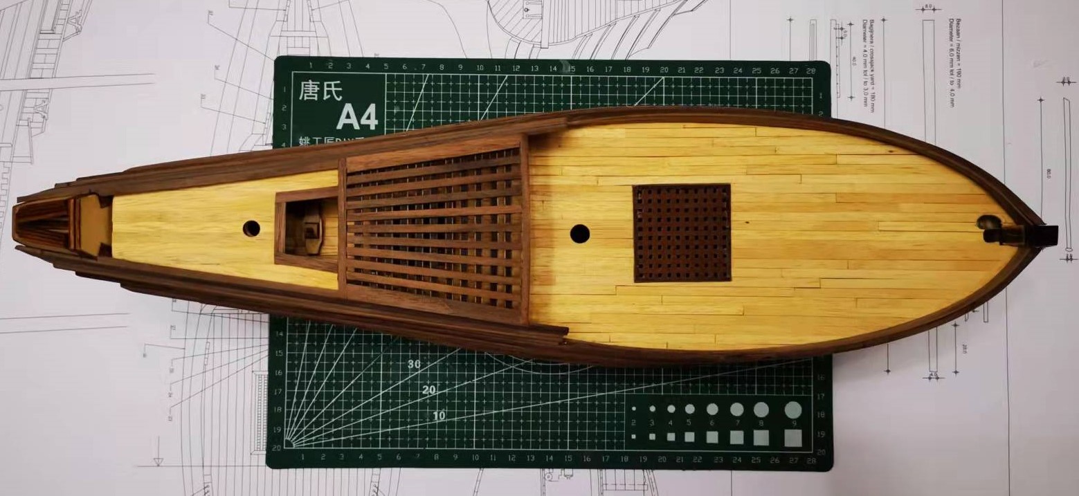

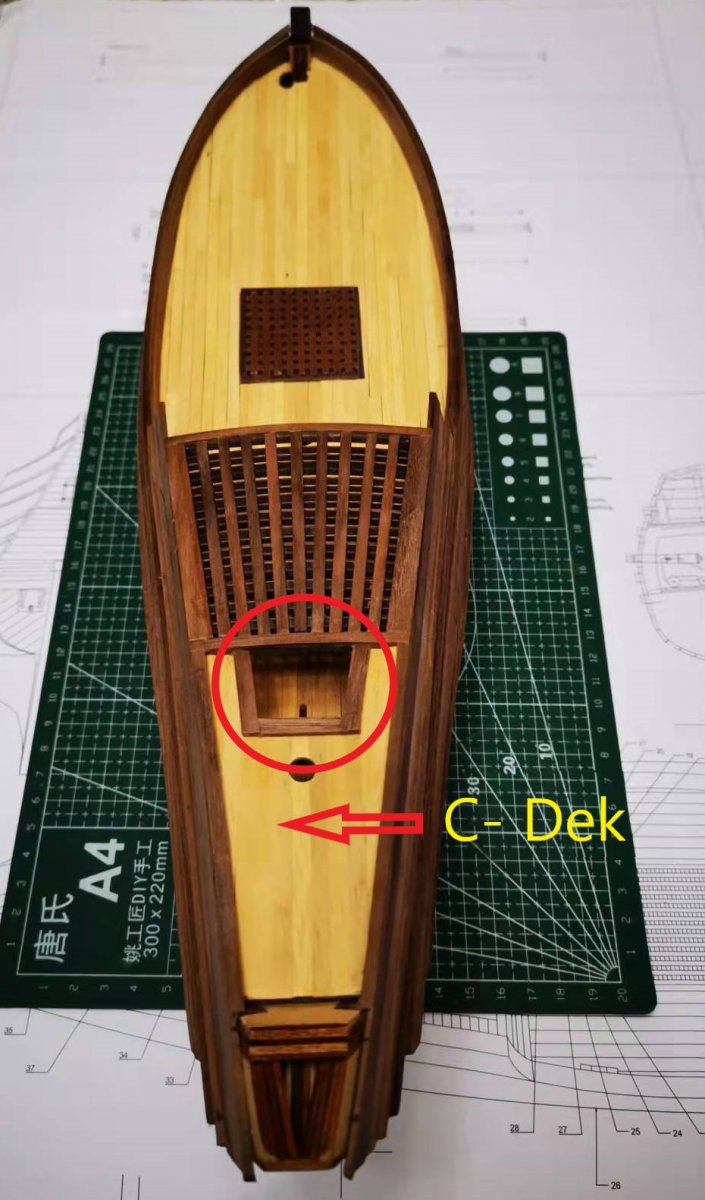

Met noch net een paar dagen voordat ik weer mij werk hervat, bouw ik voort. De C-dekje is geplaast.
Weer eens heb ik @pietsan Piet se methode gevolgd en ook een raampje van 1.5mm x 4mm notenhout om de dekgat gelijmd - eerstens omdat dit mooier en meer afgerond lijk en tweedens om een goede fondasie vir de stuurplecht te gee.
Enkele plaatjes:

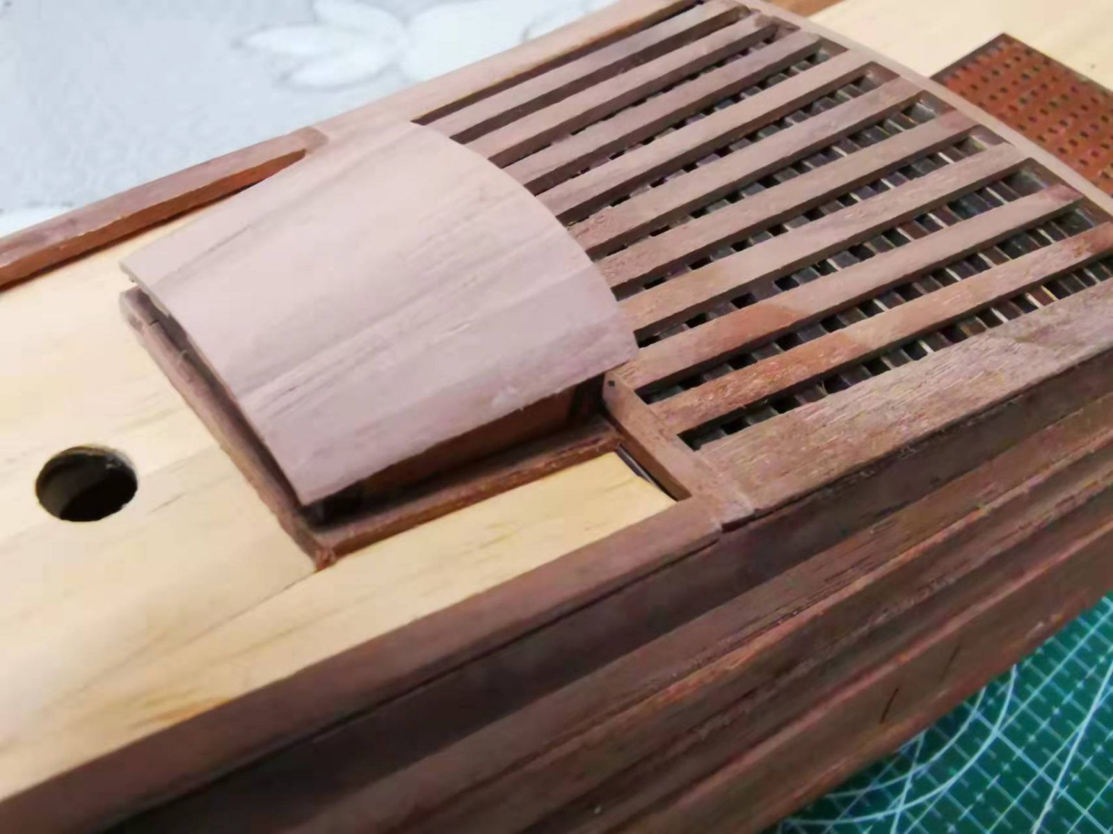

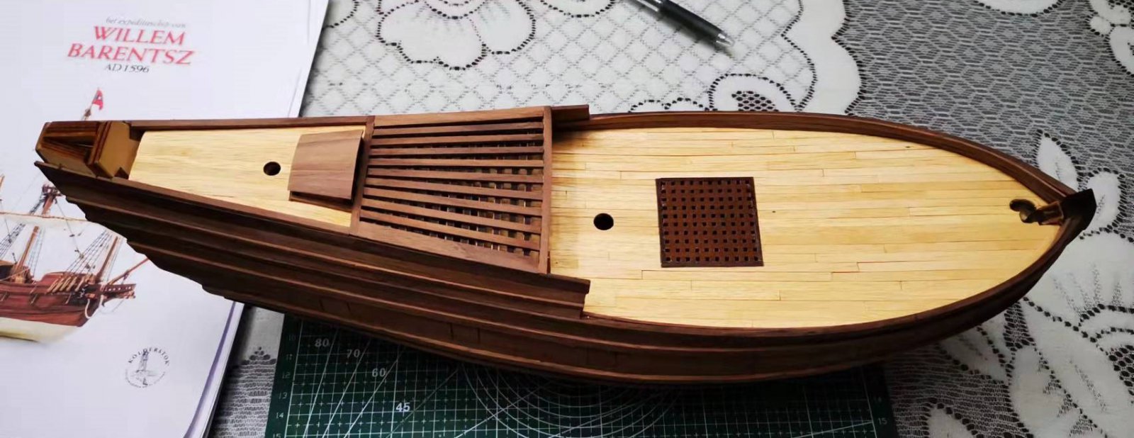

Daarna was dit de beurt van de beurt van de stuurhuisje. De voor en agterkante is eers geplaast waarna de zijwande uit 1.5mm x 6mm notenhout op maat gemaakt en vasgelijmd is. De dakje is beplankt met 1mm x 4mm notenhout.
