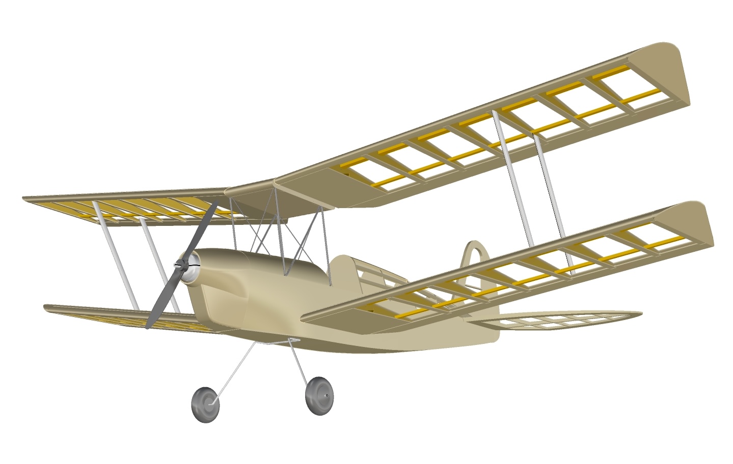

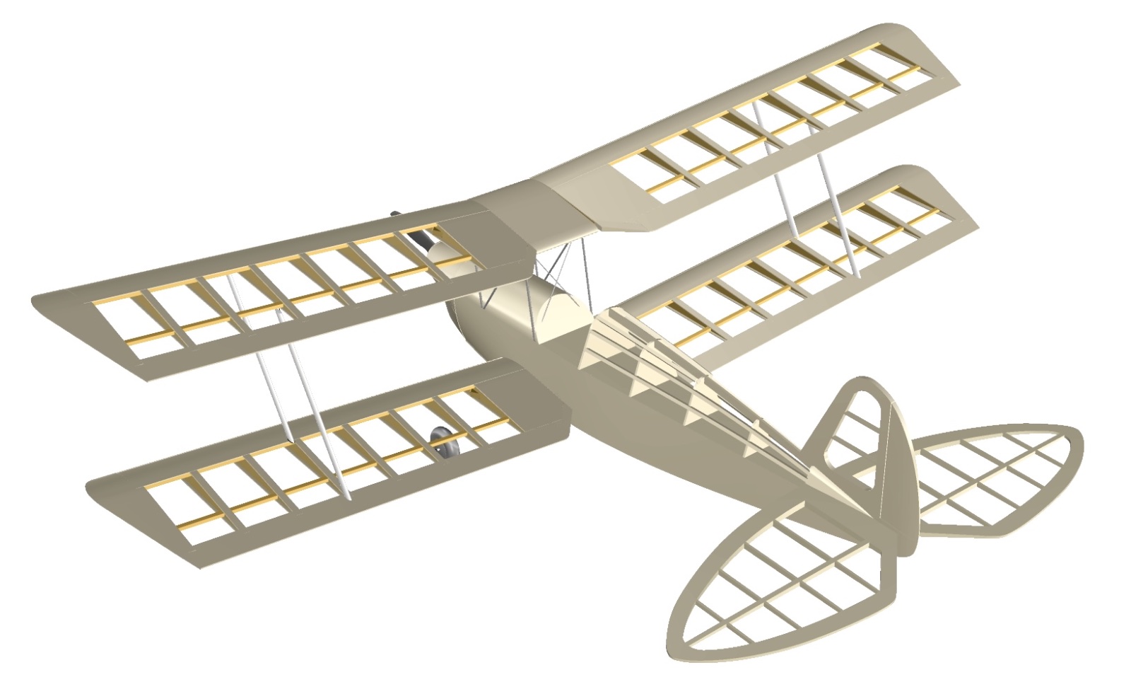

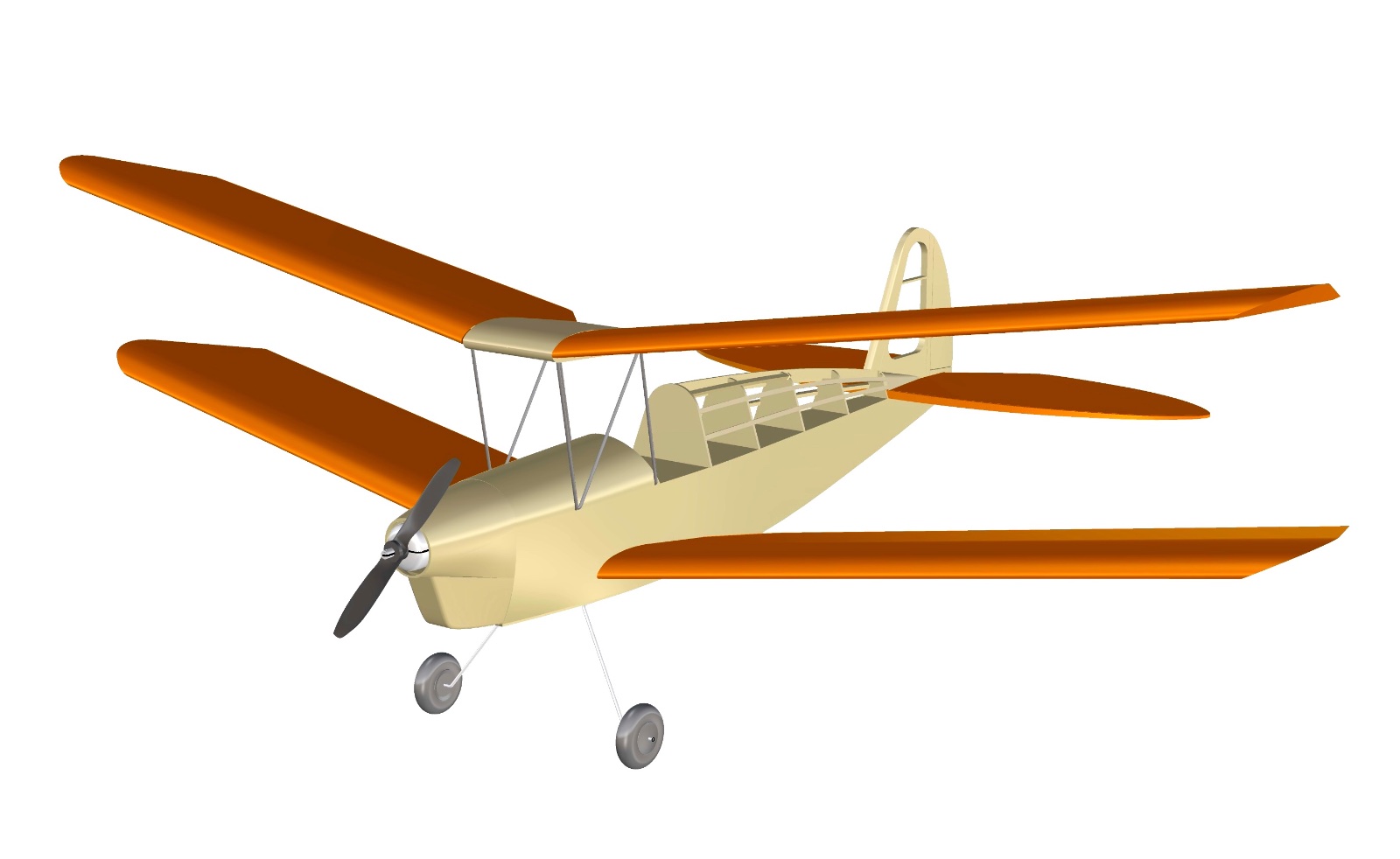

Mijn versie 2.0 van de Topsiel:
Met dank aan Ralf Muskens voor het ter beschikking stellen van de originele (verkleinde versie van de) tekening van Arthur Leeuwangh.
Romp is redelijke uitgewerkt, vleugels en stabilo zijn mockups. Details zoals de wingstruts en het kruisverband van de cabane missen nog. Het model is bedoeld voor RC-assist met gas en richtingroer, vandaar het handhaven van de originele V-stelling. Voor mijn gevoel is het erg veel, en de tekening bood maar weinig informatie daarover......
Misschien de V-stelling controleren? Ik maak uit de tekening op dat die 2x 9 graden is, dus 18 graden totaal tussen links en rechts.
Mijn aanname is dat boven- en ondervleugel gelijke V-stelling hebben, klopt dat?
