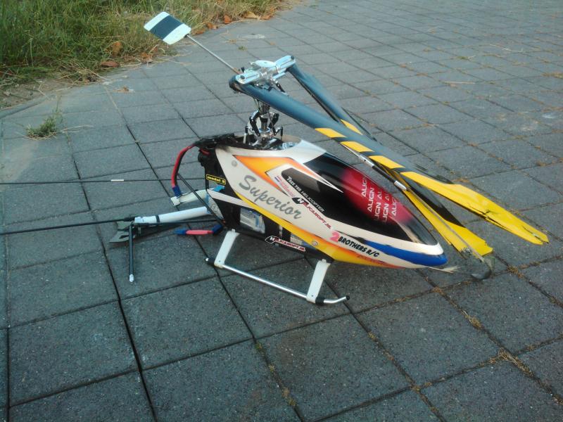

:cool:vandaag met mijn pa even naar ons vlieg weiland.
Met 3 helies, en met 2 gecrashed.
Dat kan nooit de bedoeling zijn.
Eerst de blade 300x.
Mijn vader vliegt heeeel erg weinig, maar hoveren gaat keurig.
Toen ik zei vlieg eens wat opzij voorzichtig en draai de staart ging het fout
Heli helde iets om en pof daar lag ie.
Main gear gestript, main shaft , feathering shaft. Bladen niet.
Die is inmiddels weer hersteld.
Toen wilde hij niet met zijn 450 nog proberen dus vloog ik daar een pack mee
Nieuwe HK 450 AR7200BX erop en vliegt prima.
Echter vlieg ik alleen met mijn eigen helies normaal gesproken.
Trex 600 E Pro en mijn Logo 700
Dus na een paar achtjes gevlogen en stall turns wilde ik
een achtje vliegen inverted maar tijdens de flip hup motor uit
en daar lag die dan.
Ik praatte achteruit, maar hij zei start nr 3 maar op, ik ga hem wel halen.
Dus me even lekker uitgeleefd met de logo 700.
Toen we terugliepen schoot me ineens binnen wat de oorzaak
zou kunnen zijn.
Ik vlieg met de Trex 600 en de Logo 700 in normal met een vlakke curve en in idle 1 ook.
Die staat er niet in voor de 450 dus gewoon in normal inverted gedaan.
Dat gaat met mijn beide helies wel maar nu zette ik zelf dus de motor uit.
Ben blij dat ik erachter ben wat de oorzaak is.
Denk ook niet dat ik de eerste ben haha die zoiets is overkomen.
Schade 450 is minimaal. mainblades en een ball linkje
Kortom weer wijzer geworden
Ach, je bent er iig achter ;-)
En altijd ff hoogte pakken als je met een vreemde heli inverted gaat.
Dan kun je doorflippen, start de motor weer, kun je hem redden

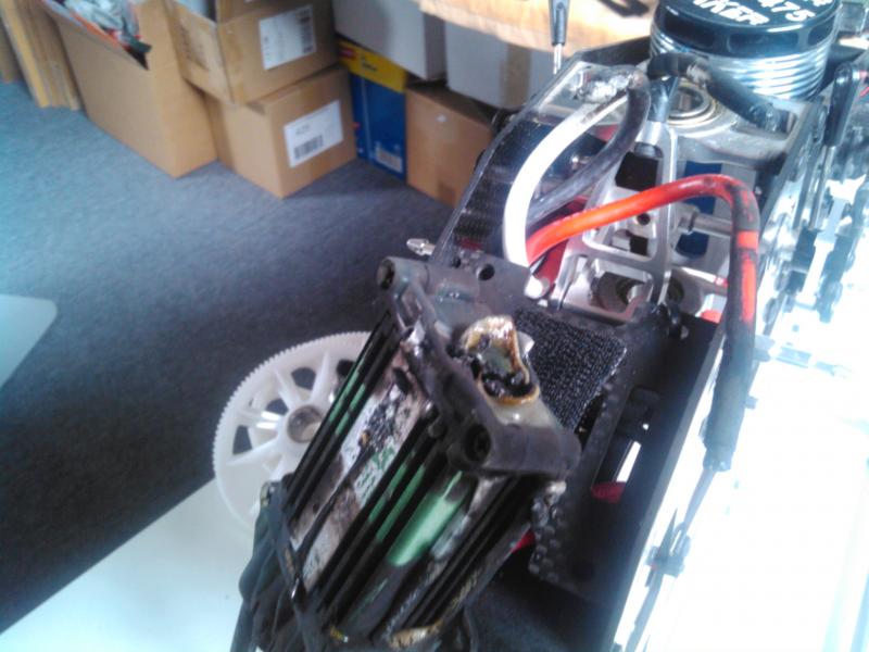

Mijn F3C.... weet alleen niet zeker of het een stuurfout was of dat de regelaar de geest gegeven heeft onderweg.
Hij is stuk :(:
full
full
Dat is zuur John! Kan je nog enigszins terug bedenken wat er fout is gegaan? Dat is een flinke schade als ik het zo zie. Crashes, ik haat ze.... maar helaas zijn ze wel "part of the game".....
