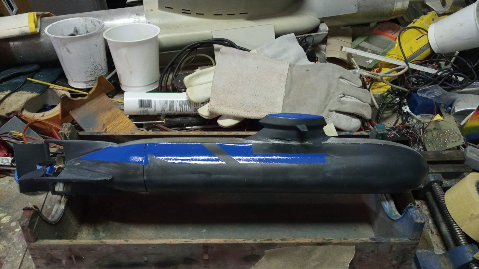

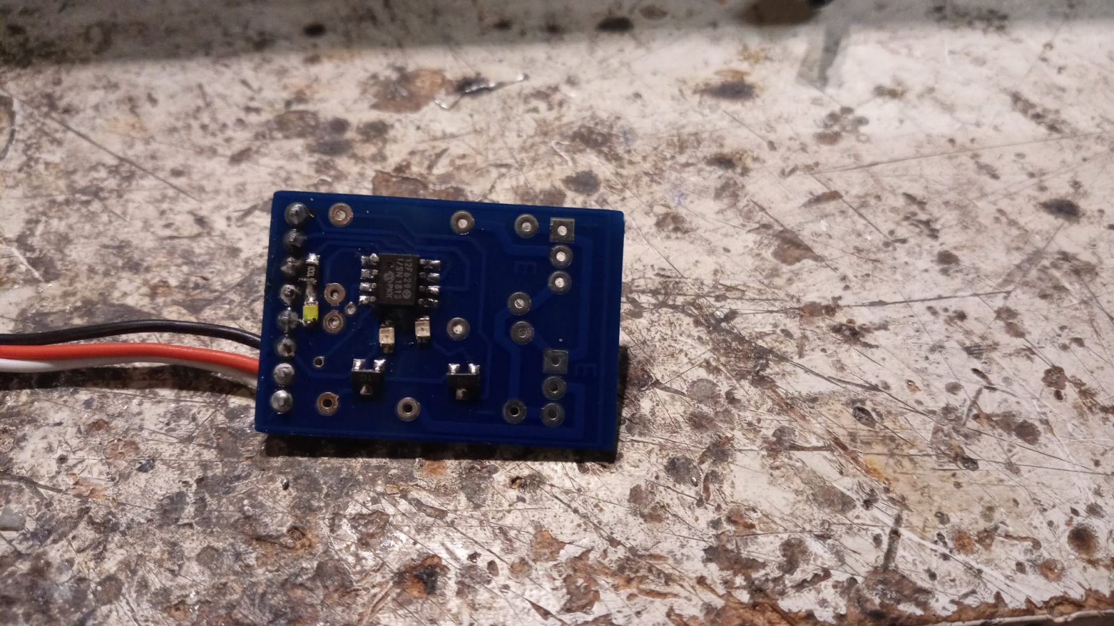

wat te doen met een stukje pmma
zo eentje reeds bestukt.hier komt nog een extra print op voor de blauwe flits lampen op die politie boot.
ik doe deze appart omdat deze blauwe met een kleine weerstand op 5 volt werken en dus echt flitsen
zou ik het in de hoofd processor mee integreren dan zou als hij op een commando wacht het wel eens kunnen dat de timing niet meer perfect is en dus de twee blauwe komen te overleiden
gr raf

printje gemaakt voor eddy zijn politie boot .
en ja ik weet het bij het uitschakelen bleven de blauwe nog branden maar dat zag ik maar pas op het filmpje en is nadien aangepast in het programma

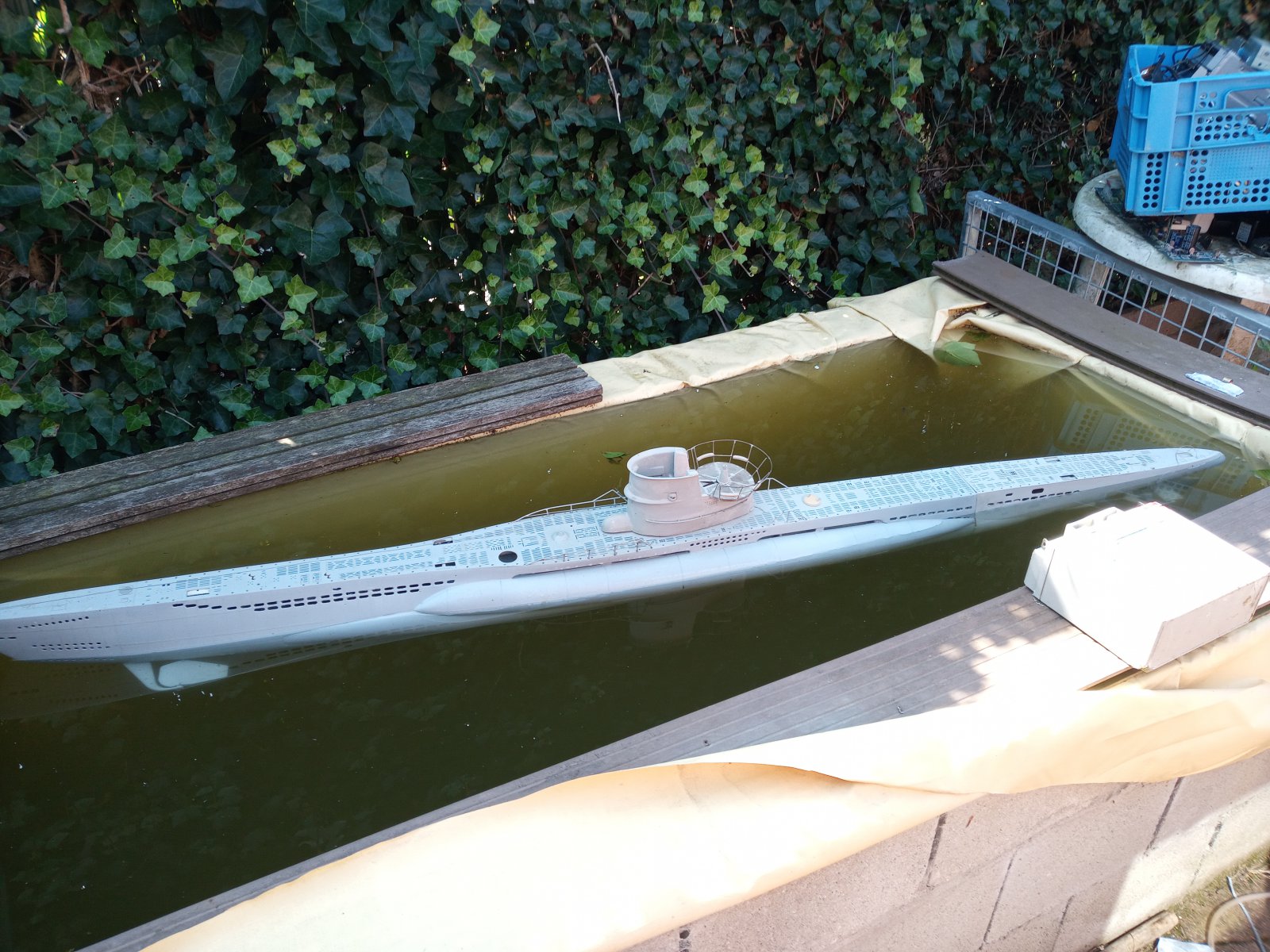

zo de 215 wat meer kleur gegeven
door het donker grijs was de boot redelijk slecht te zien onder water
hopelijk met dat licht grijs en blauw beter zichtbaar
gr raf
