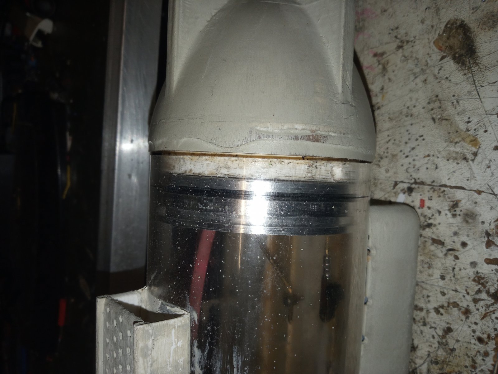

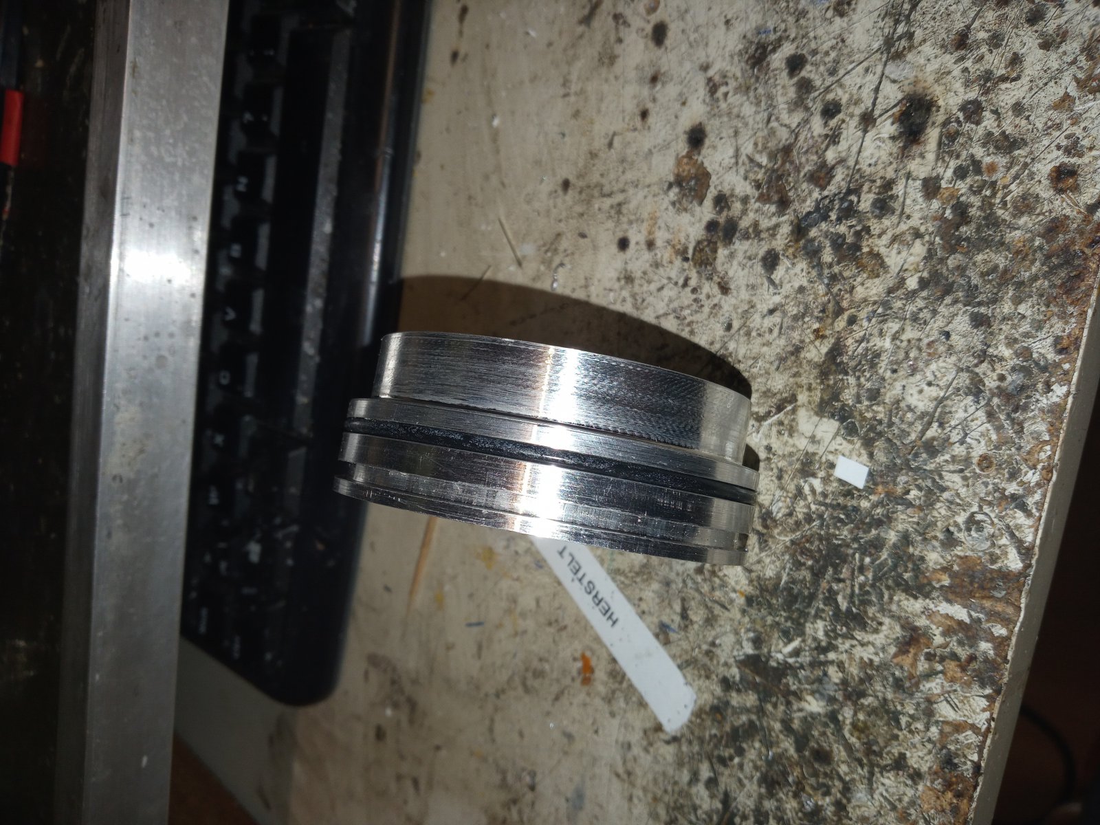

alu stuk gemaakt en dat is nu aan het afkoelen
het moet dus perfect in de achterkant passen en vooraan een sluiting met 3 mm O ring
dan morgen verder draaien en frezen
en hopelijk past alles zoals gedacht
alleen ik ga heel de boot terug moeten uit trimmen door het meer gewicht van de alu sluiting
gr raf

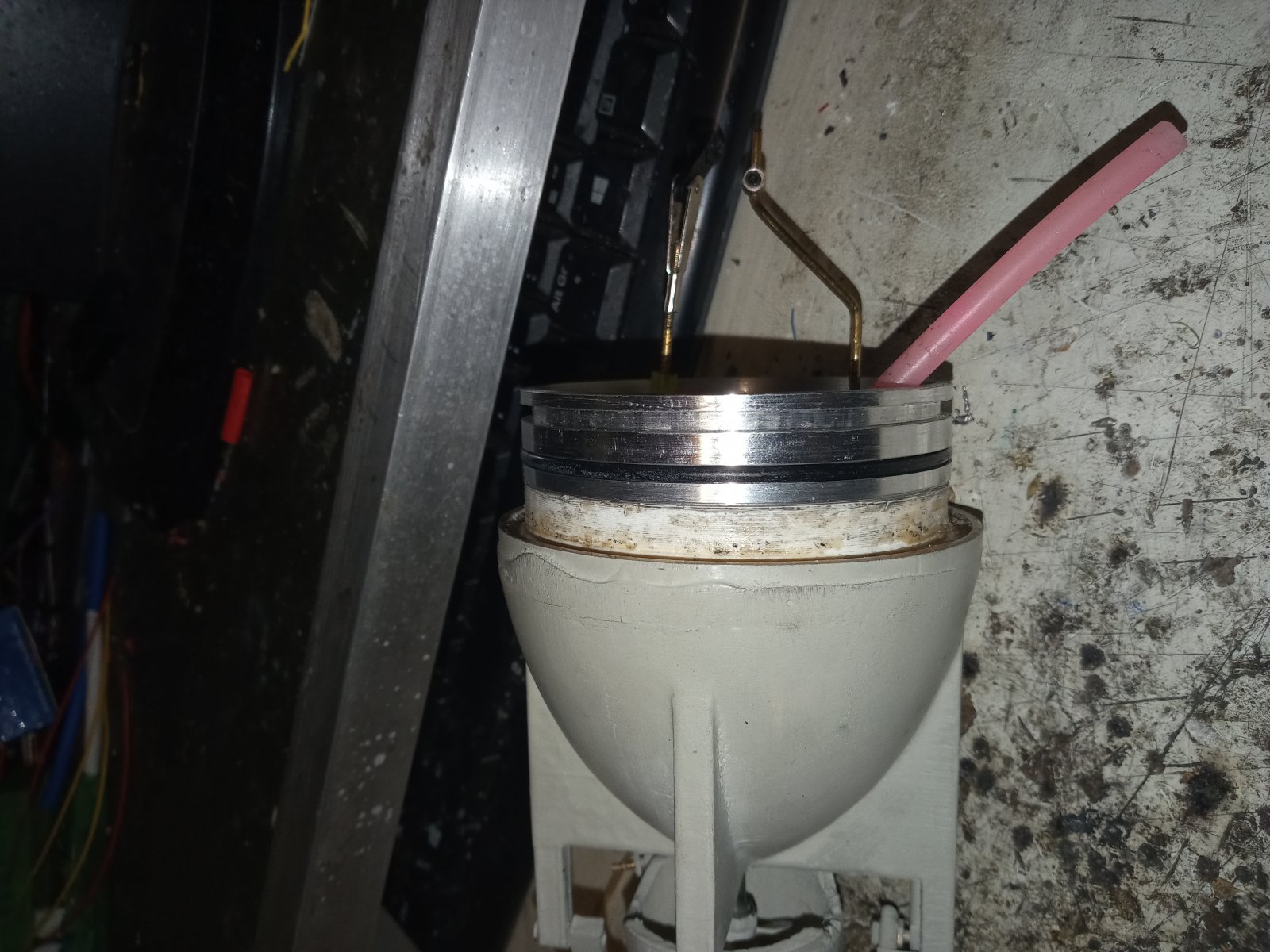

zo de sluiting is klaar .nu nog wegen want het gewicht van de alu moet ik aan lood weg gaan halen
dan alles vast lijmen en testen of ik er ook nog alles in weg krijg want deze boot is niet erg groot

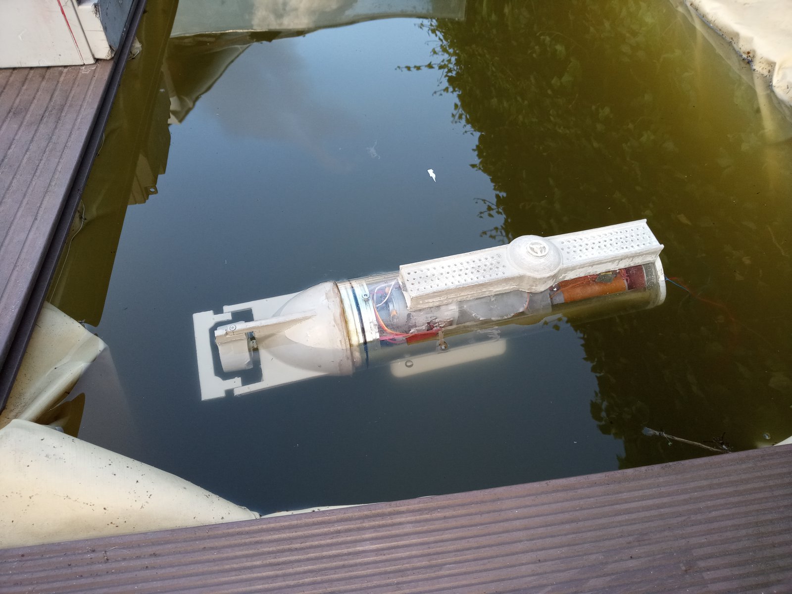

vandaag de pmma in het water gehad en het ziet er goed uit wat de gewicht verdeling betreft .
ik kan nog steeds 4 cellen (2s2p)vooraan in het accu vak leggen
achteraan moet een paar gram lood uit de voeten gehaald worden
maar in de pla zijn een paar lekken ontstaan die ik nu aan het dichten ben door de romp op onder druk te zetten
zo dringt de lijm beter in de zeer kleine gaatjes
dus zoals het er nu voorstaat is mijn bevinding met zelfs 100% infil dat pla niet geschikt is voor een duikboot romp waar druk op komt
dit met het vervormen van de duikroeren verleden jaar van de 215 XL
ik zie wel een toekomst dat ik de pla geprinte delen als plug zou gaan gebruiken na het plamuren en schuren
maar de delen zelf als drukvaste romp nee raad ik dus niet aan
gr raf

gisteren de pmma in het water gehad na de ombouw
hij ging met zijn kont omlaag hangen door de nieuwe sluiting
dit was dus wel te verwachten maar het was echt wel veel
dan vandaag de poten er teurg vanafgehaald en nu nieuwe aan het printen
ze moeten iets meer naar voor terug gemonteerd worden en er moet maar de helft van het lood terug er in
de anet a 8+ is nu nieuwe aan het printen en dat gaat een uurtje of 2 duren
dan kunnen ze van lood voorzien worden en er terug onder gezet worden.

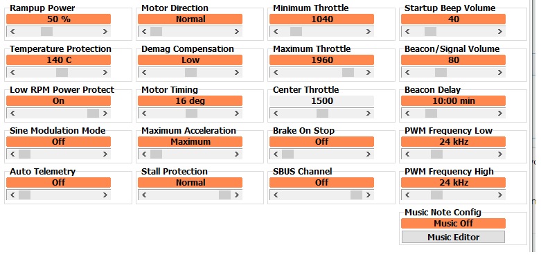

20 borsteloze regelaars van 35 amp (die programmeer ik wel nog naar behoefte via de laptop)

zo de pmma heeft vandaag in het water gelegen
en het ziet er goed uit .hij ligt nog een beetje naar 1 kant maar er moet nog een snelheids regelaar bij voor de verlichting te sturen
die nog in de bol vooraan en in de toren komt te zitten .
en dan ligt de boot mooi recht.
dus gewicht van de leds en dergelijke moest ik nog er bij tellen en ook de pogo stekkers niet vergeten want die wegen ook nog wel wat
als dat allemaal gemonteerd is morgen dan kan begonnen worden met de eerste duikproeven en dan hopelijk klaar voor in het zilvermeer
binnen 14 dagen
gr raf

hier het programma waar de instellingen voor de 215 XL op staan

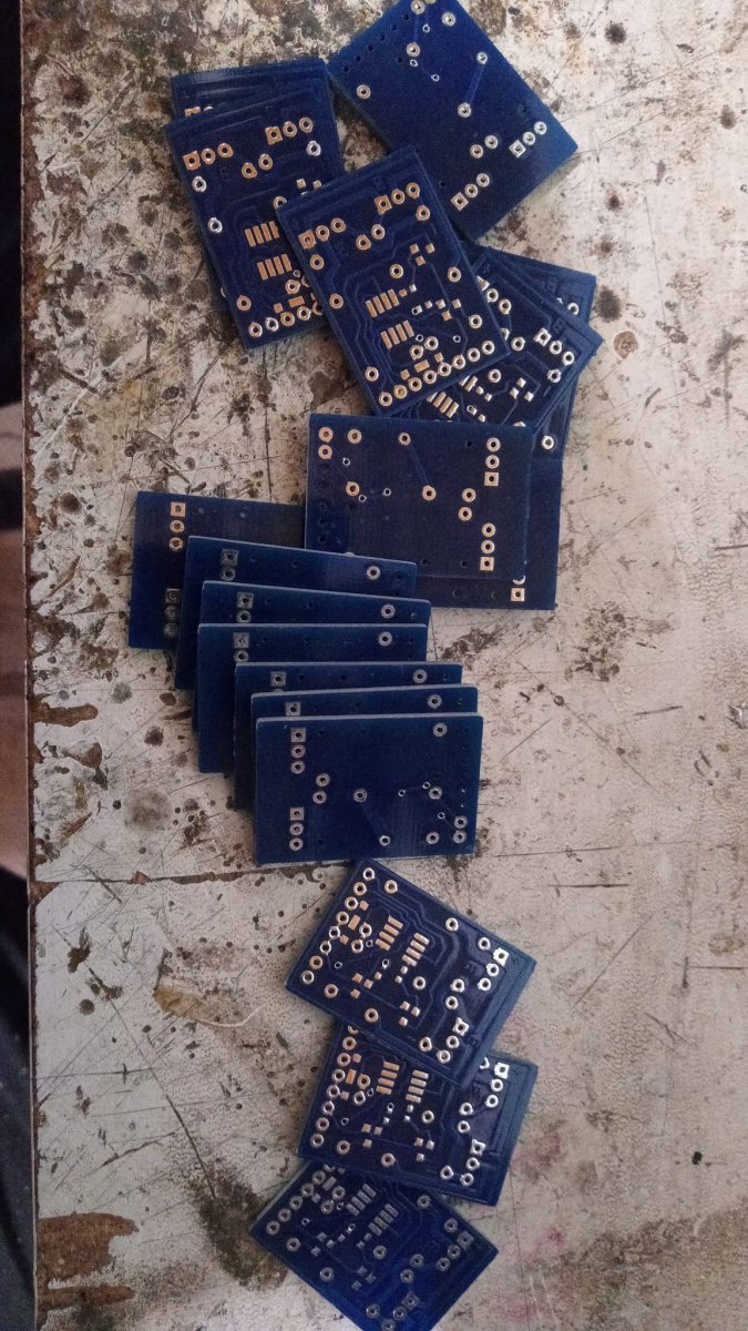

zo de nieuwe printjes zijn binnen gekomen
dus er kan weer gesoldeerd worden naar harte lust.
naar gelang het programma kan dit dus gebruikt worden voor verschillende doel einden
er zitten 2 transistoren op die elk 1 amp kunnen trekken
standaard is de print voor een duiktank sturing en komen er twee relais op .
maar daar de processor daarna nog 2 uitgangen over heeft kan daar nog vanalles mee gedaan worden
nu solderen en een verlichtings print maken voor eddy
