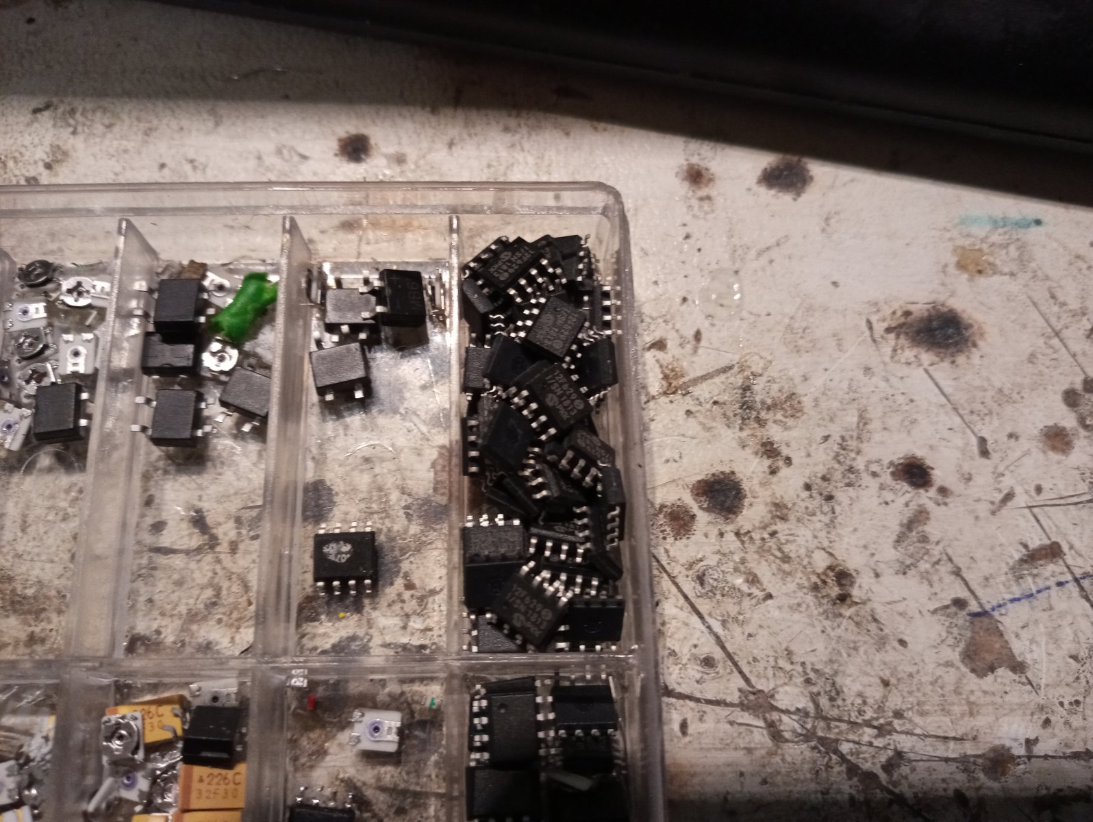

vandaag ook het materiaal voor de snelheids regelaars 2S 7A binnen gekomen als ook de processoren voor de sturing van de verlichting en dergelijke
dus vandaag elektronica programmeren en bouwen
doosje weer lekker bijgevuld

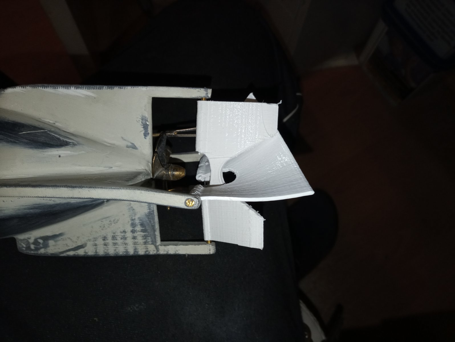

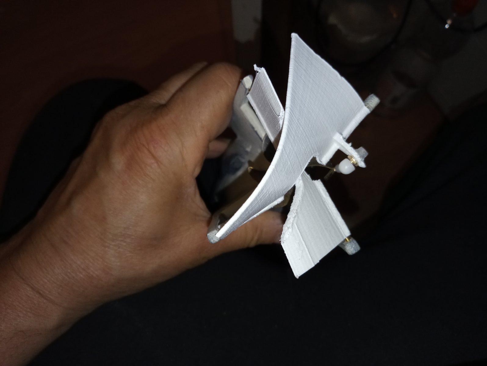

zo dit is het resultaat van een boot na het varen in de auto laten staan
dus dat beloofd voor 3D geprinte boten als die in de zon staan
en deze roeren waren nog wit dus zwart gaat nog meer vervormen
ze waren wel heel dun geprint dat kan er ook nog mee te maken hebben
de nieuwe worden reeds geprint dat is er dan weer makkelijk aan
Dan is het erg warm in de auto geweest, minimaal 50 graden.
Dat wordt een extra waarschuwing...niet alleen je kinderen of hond in de auto laten met zonnig weer ook geen pla 3d geprinte voorwerpen.
Voor onderdelen die tegen warmte moeten kunnen print ik ze in ABS of Petg. Mijn eertse home made prusa i3 was in eerste instantie voorzien van pla onderdelen, gelukkig had ik daar al nieuwe onderdelen in ABS geprint mee geprint toen de pla delen faalden omdat de printer om kast was en de binnen temperatuur door het op 95 graden verwarmde bed rond de 70 graden zat.

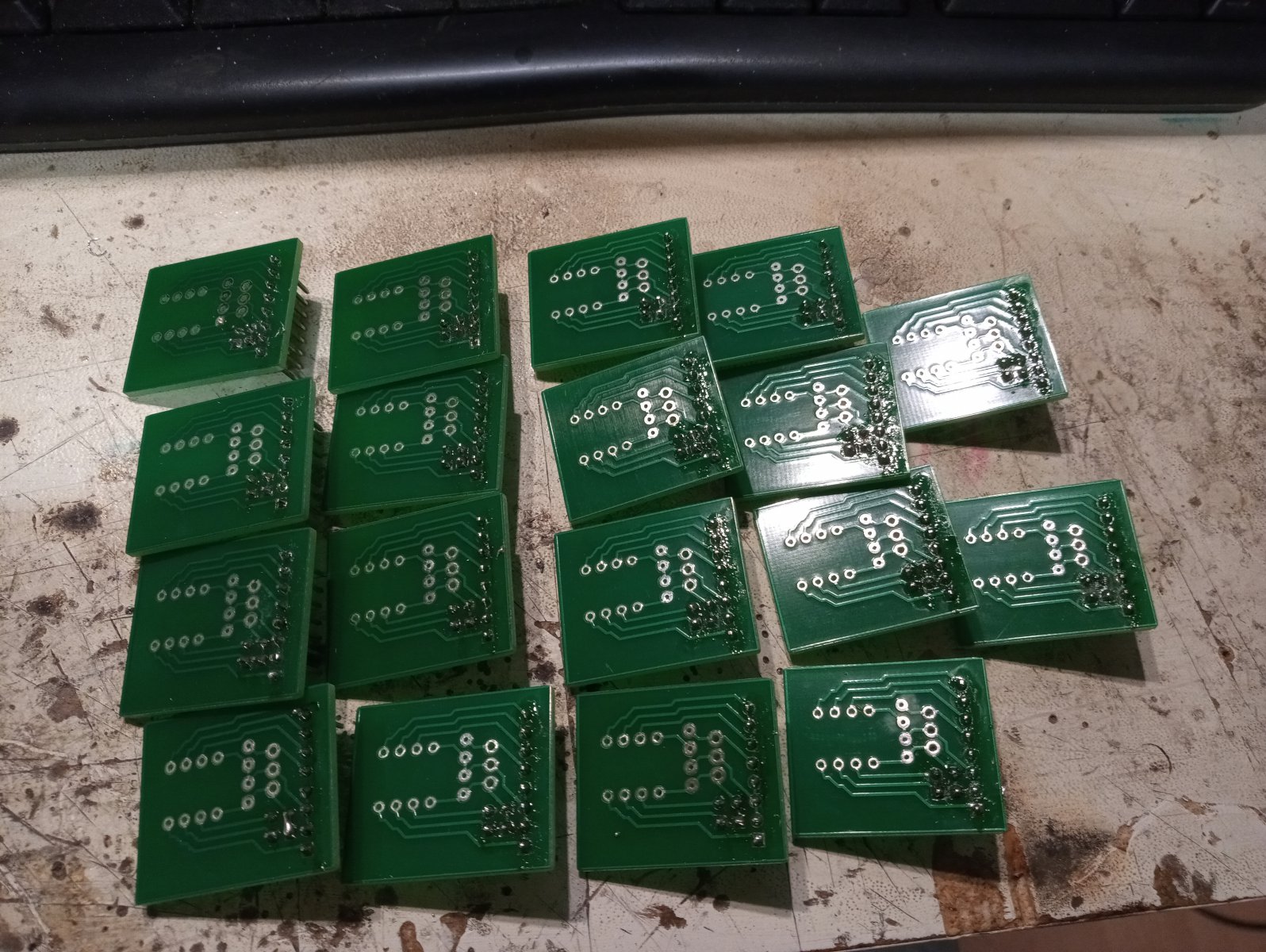

vandaag soldeer werken aan printjes
je kunt er 2 regelaars op aan sluiten
1 ingang dsc om alles te sturen
dan 1 uitgang voor de duiktank stuur print
een ingang voor de lipo controle
en je hebt nog 1 uitgang over voor de verlichting
rechtstreekse voeding van uit de accu tot 18 volt

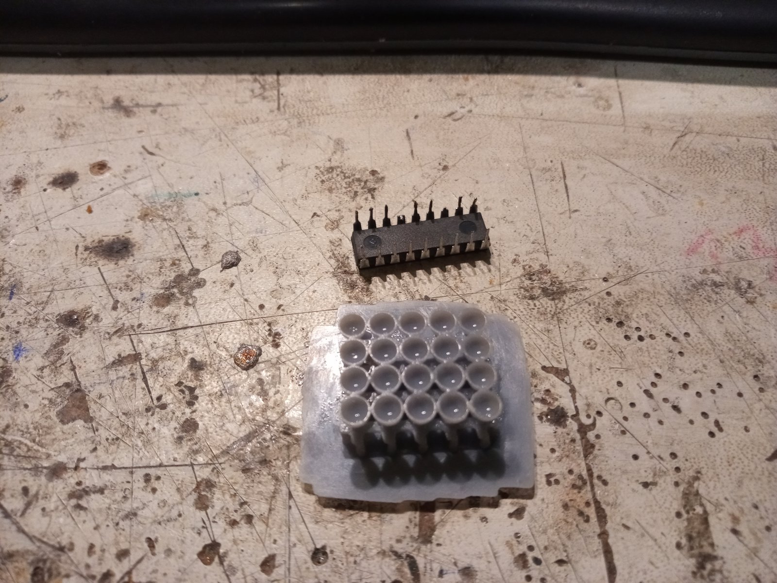

eerste geslaagde printjes
en hier komen dus ledjes in te zitten dus iik zal mijn bril met lensjes maar weer eens uit de kast halen

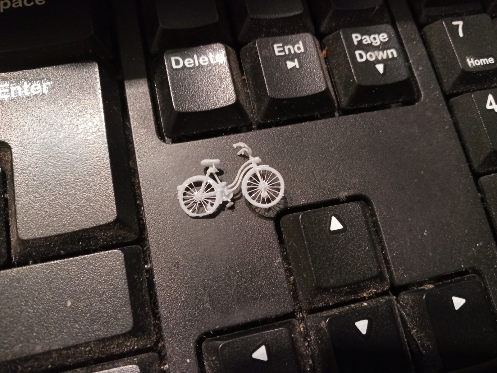

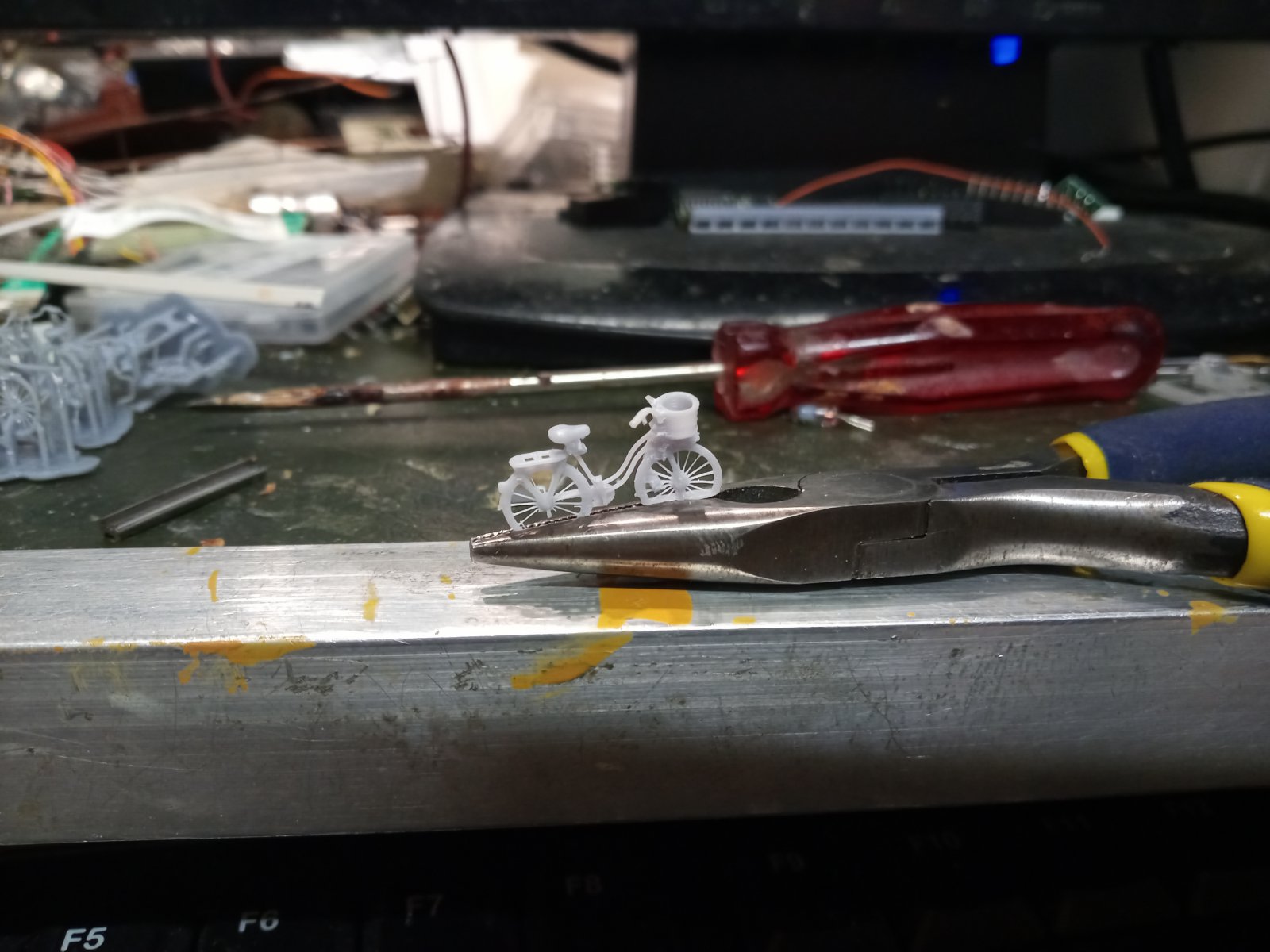

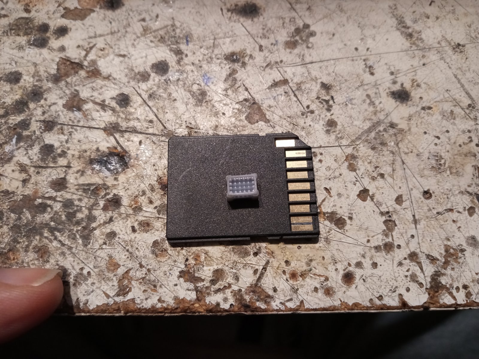

nieuwe printers aan het uit testen en zo klein kan deze printen
sterk nee niet echt want dit is dus allemaal heel dun
ik print nu op 0,010 mm
het fietsje zijn zadel moet er nog op maar dat was op dat ogenblik juist uit de pincet gesprongen en vind dat maar weer eens terug

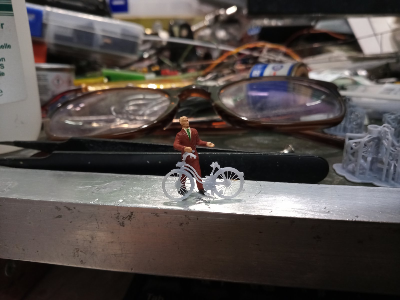

Als je daarvoor je bril zoekt, die ligt achter het pincet .. :D :D
Idioot fijn, wat er tegenwoordig uit zo'n printer komt rollen!
hier bier kratten van 7 mm en er zitten ook nog 24 flesjes in die zelfs aan de zijkant zicht baar zijn .
het is nu zo dat de verf reeds te dik aan het worden is en er details verloren gaan .
