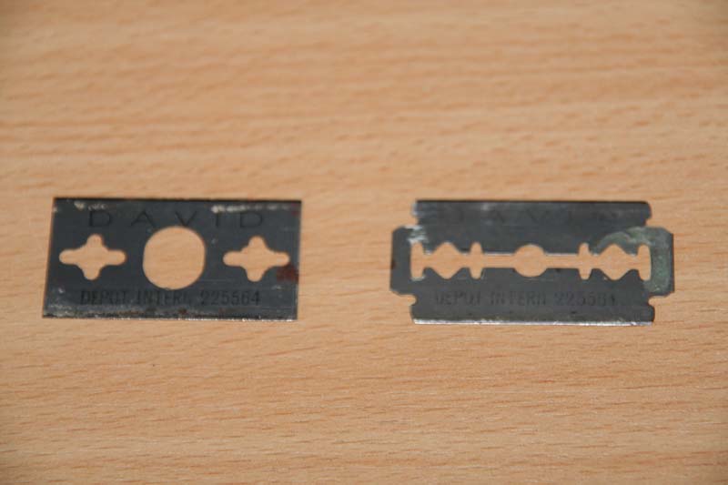

Dit is het originele mesje:
full
Het formaat is gelijk aan dat van een ouderwets veiligheidsscheermesje, maar het is iets dikker.
Heel erg bedankt voor het aanbod, maar deze mesjes passen niet in het kleine David schaafje.

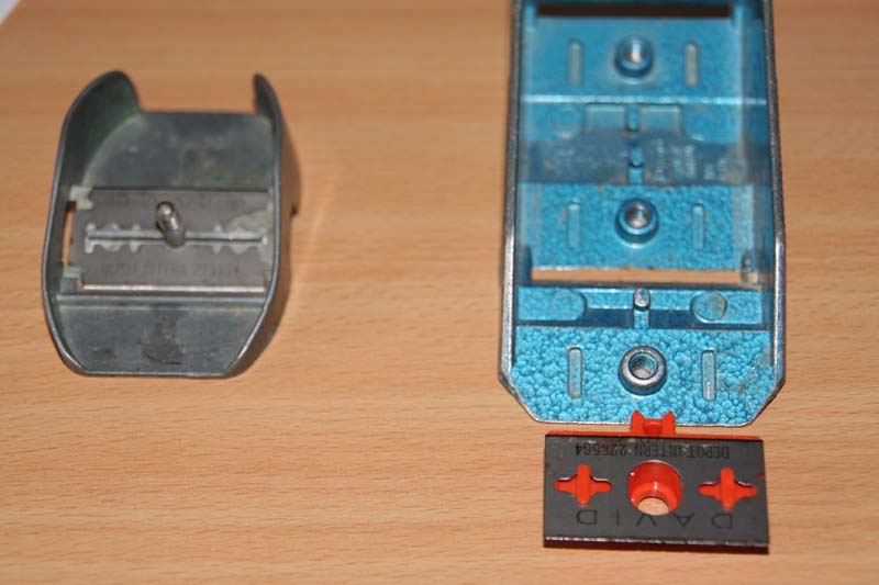

Op de (verschillende) David mesjes staat inderdaad hetzelfde nummer. Maar uitwisselbaar zijn ze niet!
full
Het verschil zit niet alleen in de afmetingen, maar vooral in de wijze waarop de mesjes in de schaaf worden geplaatst. Bij de kleine schaaf ligt het mesje op een ril in de schaaf. Daarvoor is de sleuf in het mesje nodig.
Bij de grote schaaf wordt het mesje in twee nokjes op de aandrukplaat gelegd. Daarvoor zitten er in het mesje e twee ronde gaten.

Bij nader inzien moet ik vroeger het schaafje eens voor de "vierkante" mesjes gemodificeerd hebben door de doorlopende nok links en rechts van de bout plaatselijk weg te halen.
