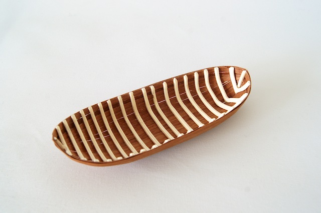

Ondertussen ben ik begonnen met de sloep. Het gene wat bij de kit geleverd is valt mij een beetje tegen. Ik denk dat ik er wel iets moois van kan maken, maar ik vind het gewoon niet leuk.
Ik heb daarom besloten om zelf een sloep te gaan bouwen. Bij de tekeningen van de boeken van heer hoving zit een spanten plan van een sloep. Maar onder het motto waarom makkelijk doen als het ook moeilijk kan, ga ik mijn eigen spanten plan maken. Ik wil me al een tijdje gaan verdiepen in het programma Delfship, en een beetje doorkrijgen hoe het werkt. Ik heb nooit met een tekenprogramma gewerkt, dus het is een uitdaging :lol:
