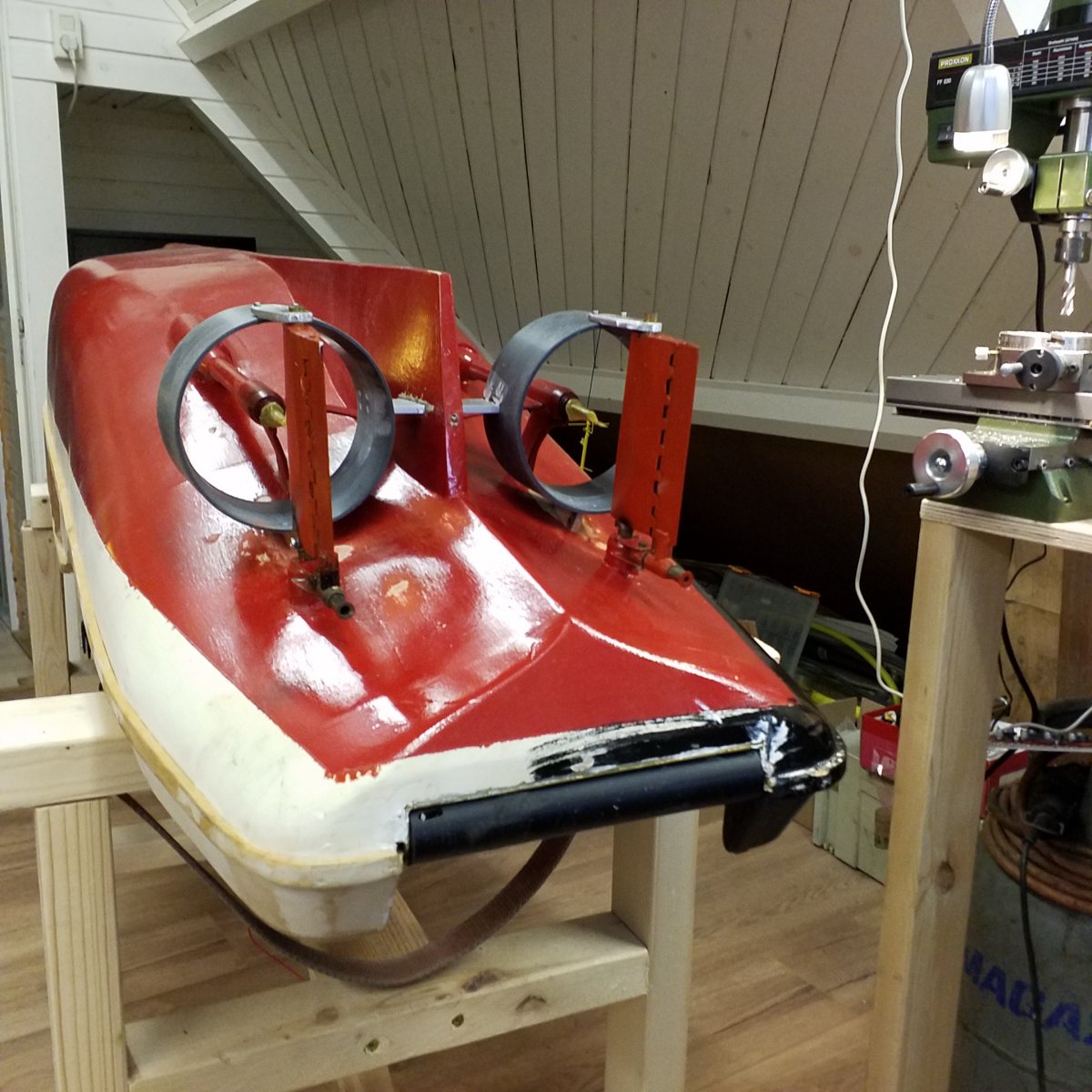

Na alle consternatie weer in elkaar gezet, wel met nieuwe allu strip want er zat een foutje in.
Nu de opvulling nog tussen straalbuis en onderzijde schip.
De twee boutjes die er nu zitten zijn voor de juiste afstelling, en dat alles op zn plaats blijft zitten.

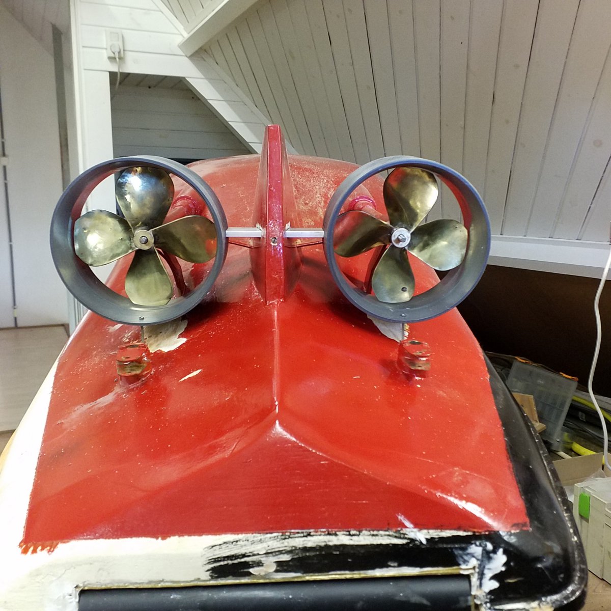

Toch nog wat tijd kunnen vinden voor de hobby.
Straalbuizen zitten op hun plaats, teven de roeren en roerhakken gemaakt.
Nu nog het gedeelte met epoxi vol gieten waar de verbindings stang door loopt van de straalbuizen.
P
P9
Grt peter.
Als ik morgen nog ff tijd heb de pvs straalbuizen en roer hakken in de primer spuiten.
Grt peter
