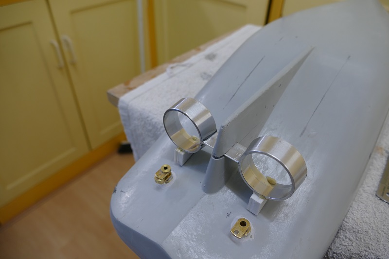

Door het mooie weer ben ik weer druk in de tuin bezig met een afdak aan de schuur, dus nu alleen s'avonds voor de hobby.
Willum heeft voor mij 2 pvc straal buizen voor me gemaakt (daar voor heel veel dank) omdat ik zulke grote pijpen niet in mijn draaibank kan hebben.
Dus alu 5mm dik strip genomen pas maken en gaatjes en schroefdraad tappen. Passen passen meten en nog eens meten.
Maar toch gelukt, nu de pijpen nog goed afstellen zodat de schroeven vrij draaien. Er zit iets meer dan 1mm ruimte tussen schroef en wand dus strak pas. Als alles vast staat de kiel vol gooien met epoxi, anders word het een onderzee sleper.
Grt peter

Peter, Als ik het goed zie dan zitten je straalbuizen achterstevoren. Het stuk waar de binnenkant is afgerond hoort aan de voorkant. Weet het, ben een zeur en hopelijk kun je ze omdraaien. Gr. Klaas.
Klaas @ de afgeronde kant zit aan de voorzijde.
Bas, dat dacht ik niet !
Grt peter.
Verdomme, heb ik ze verkeerd om gemaakt.
Sorry Peter.
Ik maak ze snel nieuw.

Inderdaad, een straalbuis is als een trompet. Grote opening en kleine uitlaat.

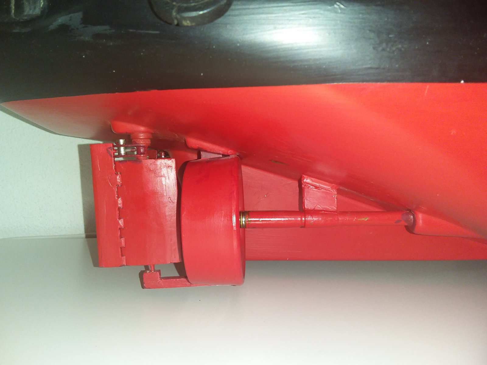

Idd, nu ik kijk bij sjoert bij de smit nederland staan de schuintens aan de buitenkant idd verkeerd om.
Maar goed dat ik ze nog niet verlijmd had!
En dank willum dat je het opnieuw doet, daar ben ik dan wel weer blij mee.
Grt peter

De schroef past mooi.
Heb je veel werk aan gehad Peter?
De binnenmaat was niet helemaal corect, dus iets van de schroeven afgedraait, is idd veel pas en meet werk.
Maar zie dat de fout niet bij jou light, maar bij de modelschop waar ik de tekening van geleend had.
Die maken ze daar dus verkeerd om.
Grt peter.
Rechts in, links uit Willum! Hoop dat ik bijtijds ben! Gr. Klaas.
Klaas @
Zo zaten ze!
Maar als ik naar sjoert zijn foto kijk is het andersom.
Nu snap ik het niet meer :eek:
Grt peter,
Peter, zoals op je laatste foto zitten ze goed.
Voorschip zijde heeft de grootste diameter.
Zowel voor als achter zijde kunnen afgerond zijn, heeft met de waterstroom stroomlijn en beperken/voorkomen van cavitatie te maken.
Rustig aan, goed kijken, komt alles goed.
Groet,
Mathieu
Op jouw foto met de rode romp en grijze buizen zitten ze goed. Daar waar je er van voren in kijkt.
Op de foto, die je eerder plaatste en waar je er van achteren in kijkt lijkt het of ze verkeerd zitten. Is gezichtsbedrog dus. Sorry voor mijn reactie daarop.
Gr. Klaas.
Je hebt me flink laten schrikken klaas en willum ook :confused:
Maar ok, opgelost is het :thumbsup:
Grt peter.
