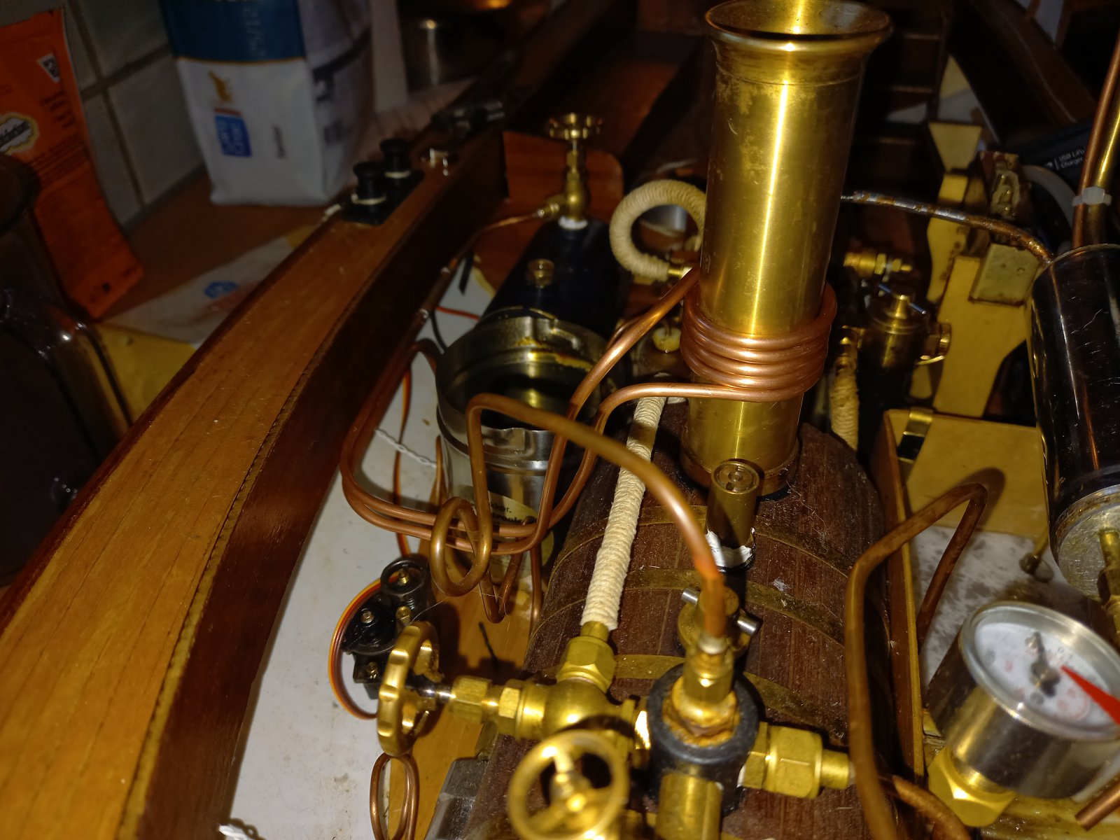

Ik heb even zitten denken om snel wat materiaal te gaan halen en te proberen een betere verdamper te fabrieken. Had een heel mooi plannetje met een cylindervormige verdamper die in de wand van de schoorsteen gebouwd zou moeten worden, maar dan moet er ook een sleuf in die schoorsteen gefreest worden...
Erg tijdrovend, en ik heb maar één dag, want morgen weer de nachtdienst in... Hmmm....
Ergo: hoewel vast héél mooi, hoewel vast fantastisch werkend, nu maar even nog niet.
Alternatief: de huidige verdamper hangt boven de uitlaat van de verbrandingsgassen. Dat reageert erg snel, maar wind zou de boel wel eens ernstig kunnen beïnvloeden.
Een spiraal STRAK om de uitlaatpijp, werkt niet via warme verbrandingsgassen, maar via metallisch contact, en Messing en Koper doen dat vrij goed.
Zou ook moeten werken, maar wel een beetje trager helaas. Dus wat voorzichtiger opstarten OF wat beter voorwarmen, maar zou wel qua manier van warmteaanbod (niet te agressief, niet te hoge temperaturen) moeten passen, en veel minder door wind beïnvloed moeten worden.
Dus gezwind dat stuk koper weer rechtgetrokken en opnieuw in vorm gebogen.
Dat levert dit resultaat op:
Ziet er toch wat netter uit (ook) en is naar mijn mening wat veiliger.
Uiteraard is net uitgerekend nu mijn gas op, dus zo maar even halen, maar er zit 35 gram gas in de tank, voldoende voor een testrun.
Dus dat gaan we zometeen doen.
Halve ochtend zitten kutten omdat ik het gas niet aan het stromen kreeg...
Blijkt de nozzle verstopt te zitten, en op een gegeven moment schoot hij even door (gelijk vloeibaar gas in de vuurhaard, gelukkig brandde er op dat moment niks) en sloeg ook weer gelijk dicht. Hmmmm...
Het gas is schoon, dat weer ik zeker, en ik zit ook lang niet aan temperaturen waarbij het gas gaat ontleden o.i.d.
Ik vermoed dat het hars is uit de soldeertin waarmee ik de gasleidingen gesoldeerd heb.
Nozzle in de ultrasoon (een speciaaltje, eigenlijk bedoeld voor gehoorapparaten, zéér krachtig voor in kleine hoekjes, gaatjes en nauwe passages)...
Je hoort straks meer...
Laatste testrit en dan hou ik er over op...
Dit werkt gewoon en is in de praktijk nauwelijks lastiger dan voorheen, al is het WEL makkelijker om hele domme fouten te maken...
Hier de gehele start-up vanaf "koude boot" tot volledig operationeel.
In de 3 a 4 minuten dat de camera gepauseerd was, was er niks meer te doen dan toekijken hoe alles vlekkeloos deed wat het doen moest: branden...

Blijkbaar helpt het echt als je twee weken lang ergens lang en diep over na kunt denken. Gisteren in de loop van de ochtend begonnen, en vandaag al dit resultaat...
Mooi, Bert! Petje af.
