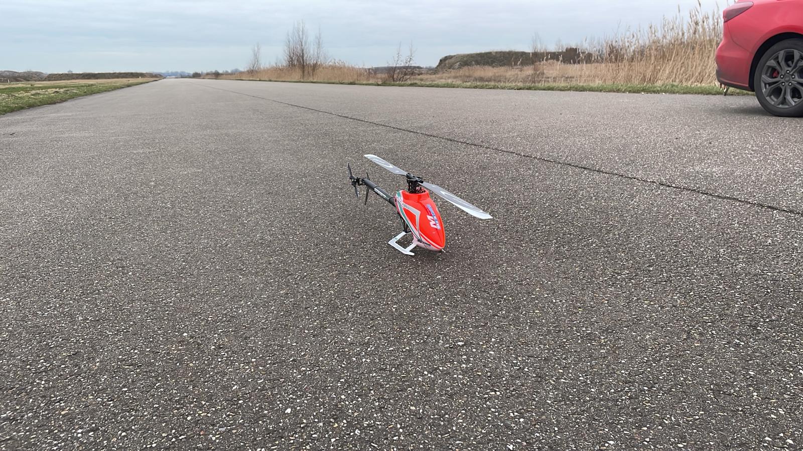

Mooie uitleg! Bedankt Bert. Ik denk dat ik hier toch maar even niet alleen aan ga beginnen ;). Hoe zou je dat trouwens kunnen doen met een fbl die geíntegreerd zit met je ontvanger? Alle gains, I, P op nul zetten, zodat de regelloop uit staat van main rotor en tail? Ik vlieg met Vbar mini i.c.m. vbar control.
Daarnaast nog mooi nieuws van de m4 max. Vandaag de maiden gedaan en hij vliegt super! Dit is een enorme verbetering vergeleken bij de 450. De stilte is ook echt indrukwekkend. Op 1600 rpm vliegt die mooi rustig en hoor je hem vrijwel niet. Op 2700 rpm is die heerlijk agressief. Moet alleen alle settings in de vbar nog optimaliseren.
Ik zou zelf (althands zo heb ik het gedaan) de kop wel non-estab maken, maar op de staart (zeker bij een kleine heli) gewoon wel de gyro er op laten staan.
Als je tergelijkertijd druk word met een nieuwe manier van de swash bedienen, en ook de staart gyro er af haald.... dan word je druk.
De huidige helies zijn niet of nauwelijks te vliegen zonder staart gyro. Ik ben begonnen met een Graupner 212 twinjet zonder gyro.
Dat was wel te doen door de lage rotorsnelheid
staartgyro heb ik wel altijd erop gelaten..
heb ik gewoon echt geen zin in :D
Qua geintegreerde ontvanger, ik zou niet zomaar die gains omlaag schroeven
omlaag wil niet zeggen dat de boel uit staat
en het testen of hij uit staat is dan eigenlijk gevaarlijker dan het werkelijke non estab vliegen
een estab met rare instelling kan extreem onvoorspelbaar vliegen..
Ff kijken of er een knop is ergens of een instelling waarmee de boel uit kan
dan weet je zeker dat heet programma van dat ding niet opeens roet in het eten gooit
veiligste optie is om er ff een andere ontvanger in te hangen

Inderdaad beter om niet beide tegelijk te doen. Een knop om de estab uit te schakelen is er niet. Ik zal wel even kijken of er nog wat te vinden is op het web. Ik weet bijvoorbeeld dat als je bij de tail de I-gain op 0 zet dat je in rate mode vliegt. Zo is er vast nog wel meer uit te schakelen.

Edit1: Ik bedenk me ineens dat Mikado kort geleden een Neo receiver heeft uitgebracht zonder gyro's. Dus daar kan het zoiezo mee lijkt mij. Maar ik ga niet speciaal voor die 450 zo'n ding bestellen ;)
Edit2: Hier geven ze een antwoord op een fly bar heli dat je de Neo daarvoor kunt gebruiken door de gain op 0 te zetten: https://www.vstabi.info/forum/read.php?42,141455
Kun je dat hetzelfde beschouwen als je de fly bar ook weghaalt?
Hij zegt inderdaad dat met de gains op 0 je in feite een staartgyro over houd, dus dat zou moeten werken
Hij mag gewoon niet corrigeren
ik heb al vaker met een vliegtuig gevlogen waar een stabilisatie in zit, gek genoeg voel je dat erg vlot
bij die toestellen kreeg je het ook nooit helemaal uit
