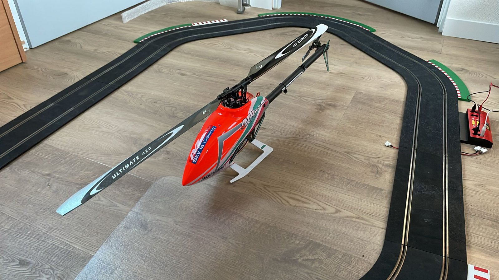

Grappig. Ik zelf heb net voor de jaarwisseling mezelf nog een cadeautje gegeven en als vervanger voor die 450 een Omphobby m4 Max gekocht. Juist vanwege de overstap naar 6S en vanwege de weg slaande staart. Gelukkig wist ik toen nog niet dat er een oplossing voor was :worship:. Aangezien ik alleen heli vlieg gebruik ik per heli vaste accu's. Zat eerst te twijfelen voor de normale m4 maar deze is net effe iets groter. Ben heel benieuwd hoe die vliegt:
Ps. Het was vakantie dus mijn zoontjes waren met hun hobby bezig. :D

Mooi ding die M4!
denk wel dat de M4 weer beter vliegt dan de normale 450..
groter vliegt in de regel eigenlijk altijd beter
al is de stabilisatie tegenwoordig wel belangrijker voor het vlieggedrag dan de werkelijke heli
