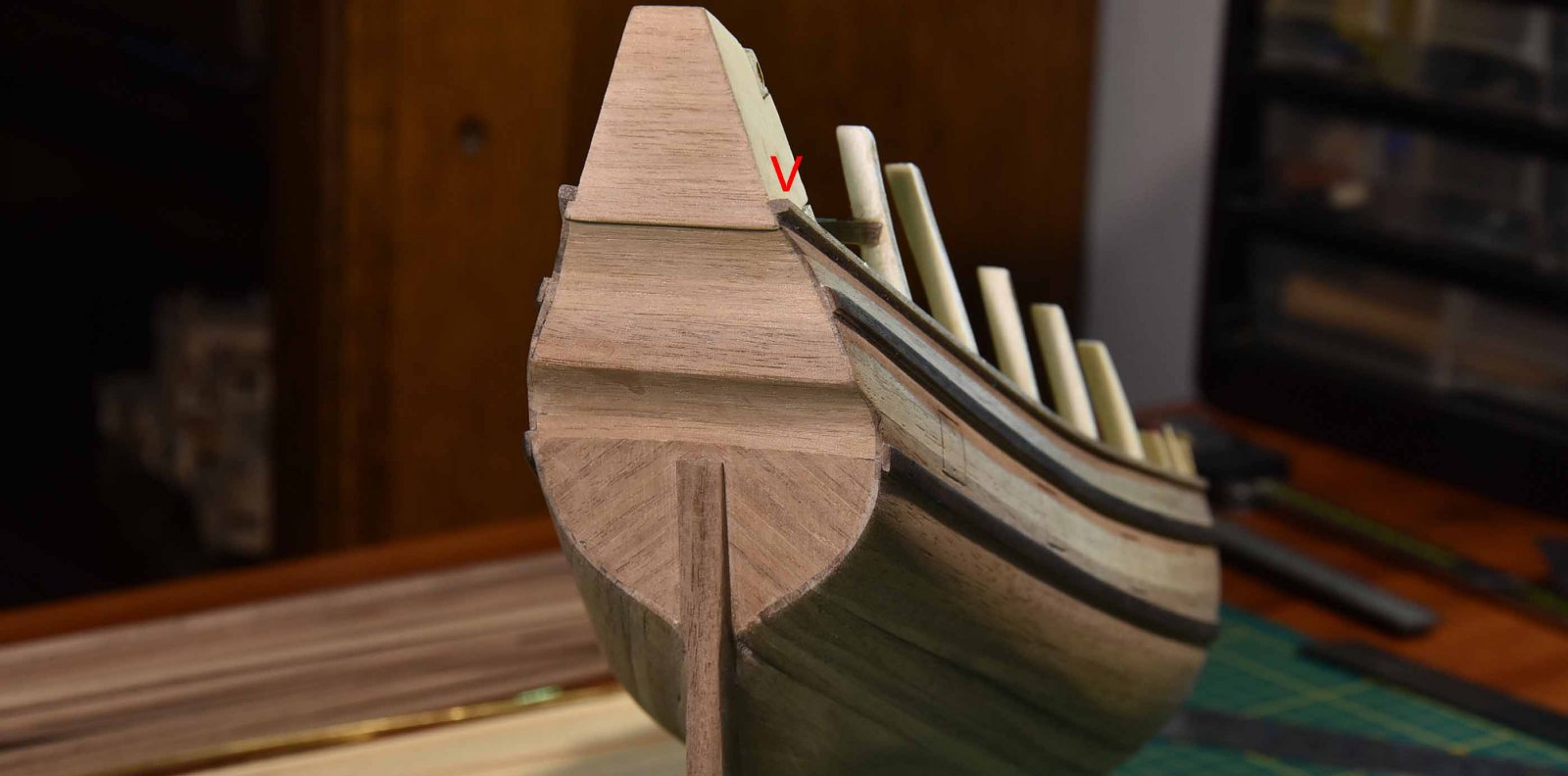

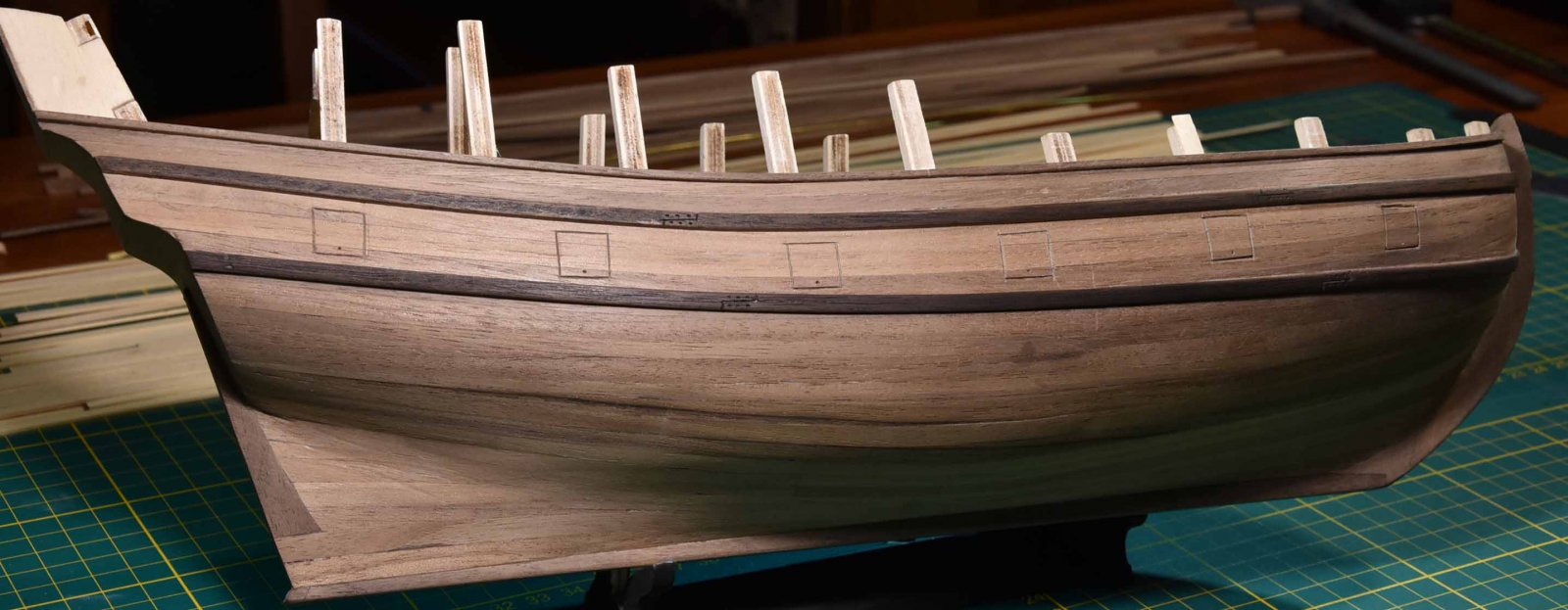

Vandaag de 2x3 mm lat aan stuurboord op het model gelijmd,
Het achterste stukje is evenals aan de bakboord kant aan de buitenkant ietsie breder als de rest, dat komt door de opbouw aldaar en mocht dat nodig zijn voor het zicht dan schuur ik dat nog een tikkie bij. Maar dat komt later wel want daardoor zal de lat van boven af ook iets smaller worden, dus dat bepaal ik als de romp helemaal gereed is.

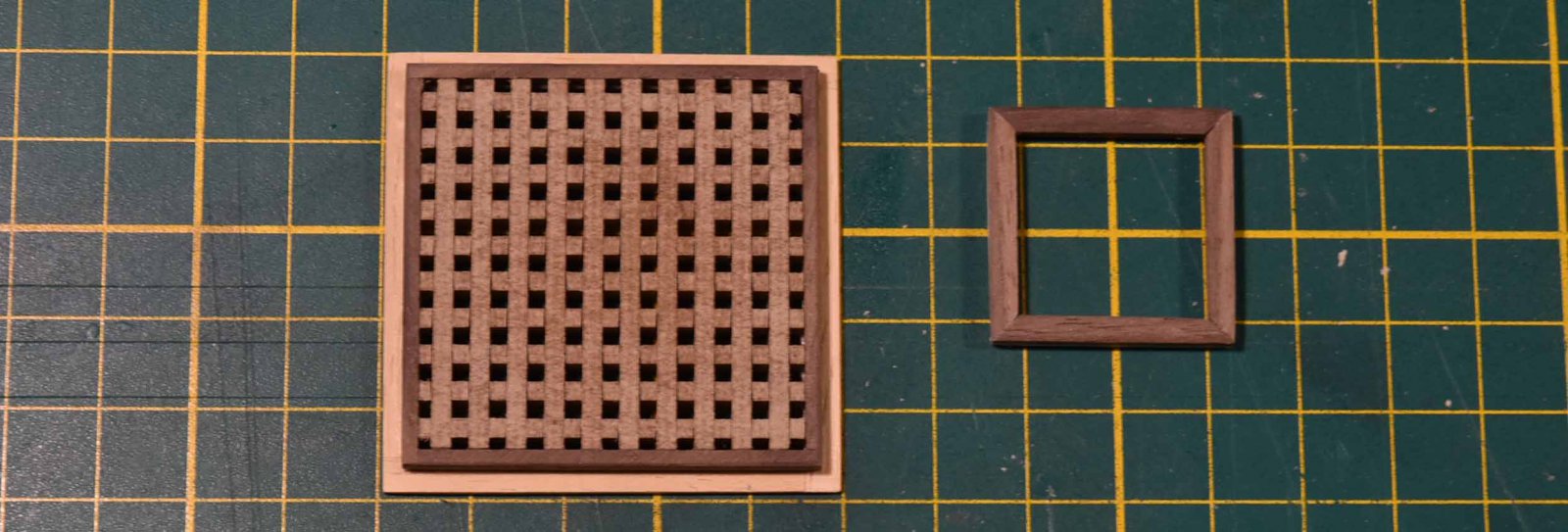

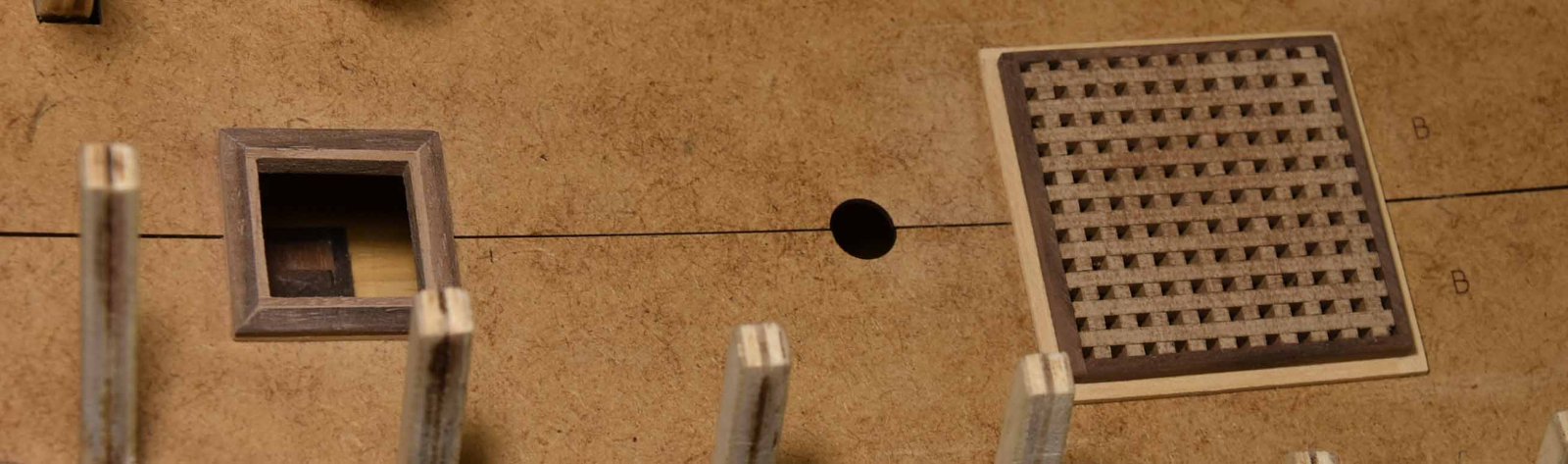

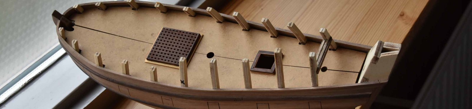

Vandaag de bouwuurtjes besteed aan het rooster en luikje op het B-dek.

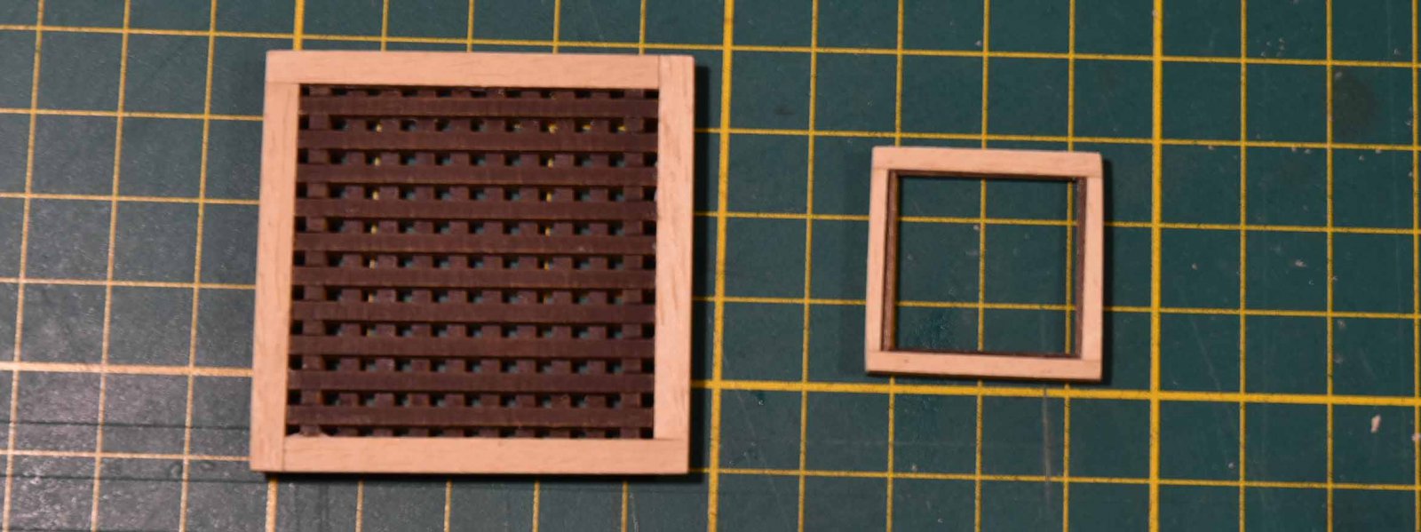

Het rooster is gemaakt van de bijgeleverde gelazerde onderdeeltjes, wat ik na montage gelijk en glad heb geschuurd en daarna een lat van 2x3 mm rond het rooster gelijmd. het luikje is gemaakt van een lat van 3x2 mm in verstek gezaagd en verlijmd,

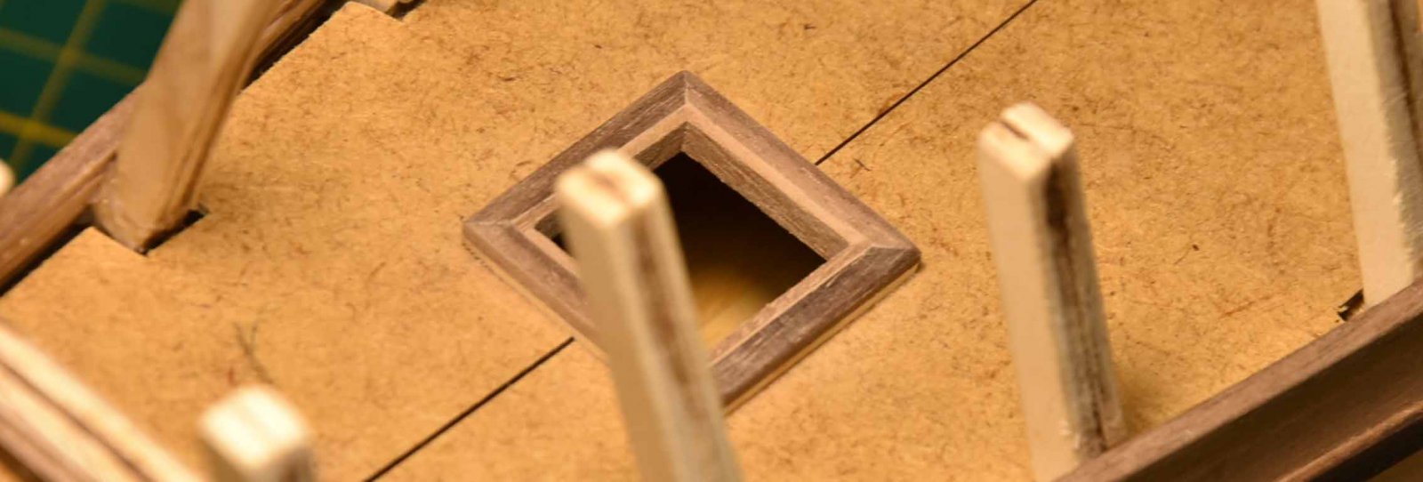

Aan de onderkant heb ik een strook gelijmd van een lat voor de beplanking, zodat de beplanking mooi aansluit tegen rooster en luikje en beide items niet te diep liggen, te zien aan de onderkant,
Daarna rooster en luik op het dek gelijmd,
Aan de binnenkant van het luikje heb ik een sponning gemaakt van 1x4 mm noten om de 'lelijke' rand die daar zichtbaar was te verdoezelen,
Tenslotte alles in de D-oil gezet en een foto voor de juiste kleur gemaakt bij daglicht,
Volgende stap is het wegbreken van de 1e vijf spantkopjes en het dek beplanken....
