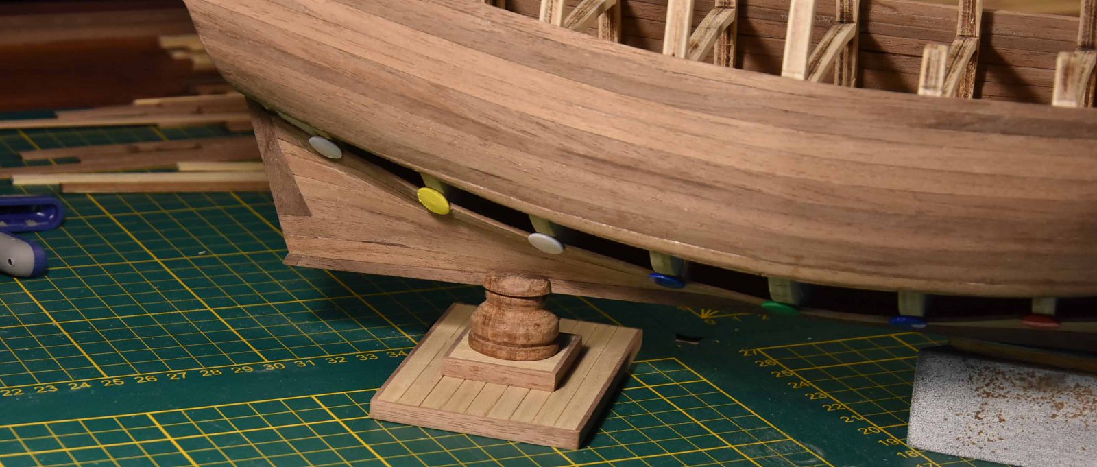

Het 1e deel van de standaard die uit twee delen bestaat is gereed,

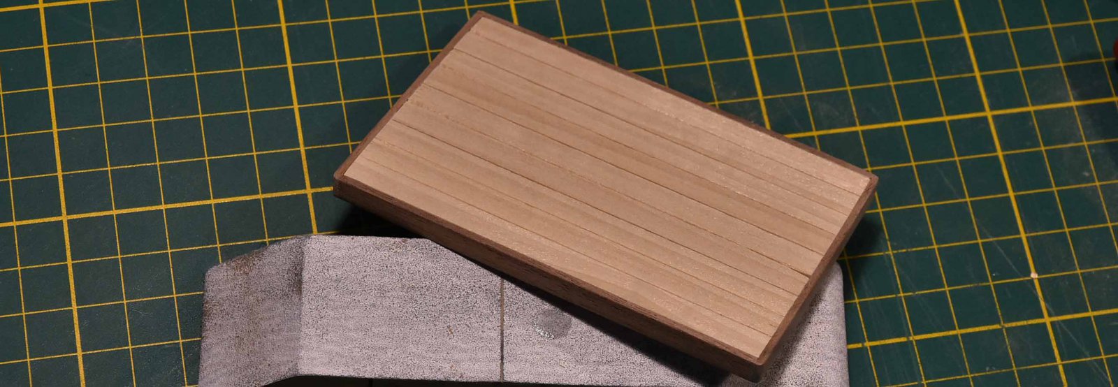

Eerst heb ik één van de mdf plaatjes beplankt met de linden latten van 1 x 6 mm aan beide kanten. Beide kanten omdat het beplanken van één kant kan resulteren in krom trekken van het plaatje. Na het beplanken is alle mooi haaks geschuurd,

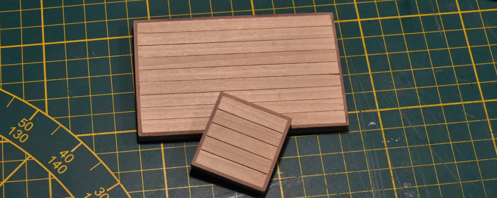

Daarna een kader van de noten latten gemaakt,

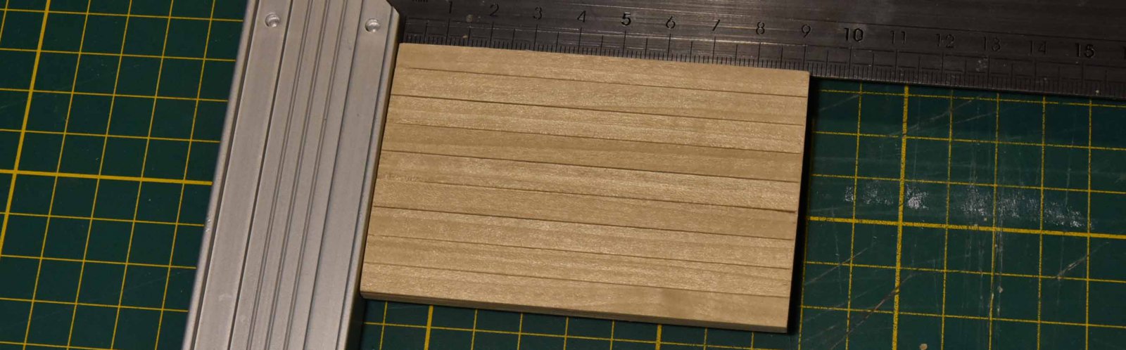

Vervolgens het triplex plaatje met de linden latten aan één kant beplankt, hier is één kant voldoende omdat dit plaatje op de grote word gelijmd en ook een noten houten kader gemaakt,

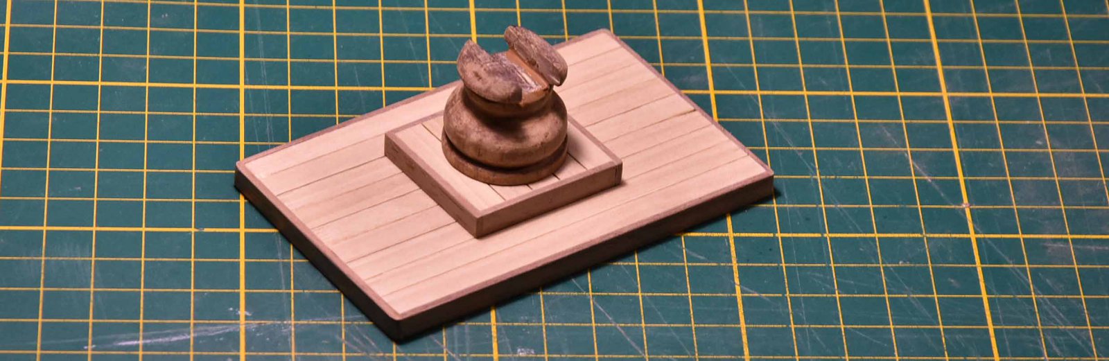

Daarna het kleine plaatje op de grote gelijmd centraal en vervolgens de houder voor de kiel op het kleine plaatje gelijmd, waarmee de standaard gereed is,
Uiteraard moet het geheel nog kleur krijgen met beits, maar dat doe ik pas als de romp gereed is, zodat het er een beetje bij gaat passen. Deze is voor de achterkant en nu moet ik er dus nog één maken die er precies hetzelfde uit komt te zien voor de voorkant.

Trouwens netjes die standaard. Heb je bewust de groef tegengesteld laten lopen van grote en kleine plankje? Ik zou gelijklopend rustiger hebben gevonden denk ik.
Nu je het noemt Hans, dat is niet met opzet gedaan, niet bij nagedacht dus:rolleyes:. Het plaatsen van het kleine plaatje heeft te maken met de afmeting, die in de breedte richting ten opzichte van het model een halve cm meer is, waardoor het aantal verlijmde latten precies uitkwam. Dus het plaatje andersom plaatsen zou dan weer niet goed uitkomen met de maten.
