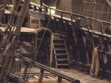

de laatste dagen geen echte zichtbare zaken gedaan, maar de afwerking van het voorste dek (luizenplecht??) gaat gestaag vooruit. (ik ben nog niet zo goed in de officiële benamingen van alle dekken )
Inderdaad de luizenplecht Jan
Wel een erg lastig stukje van de Wasa waar je mee bezig bent.
Veel succes met de verdere afwerking
