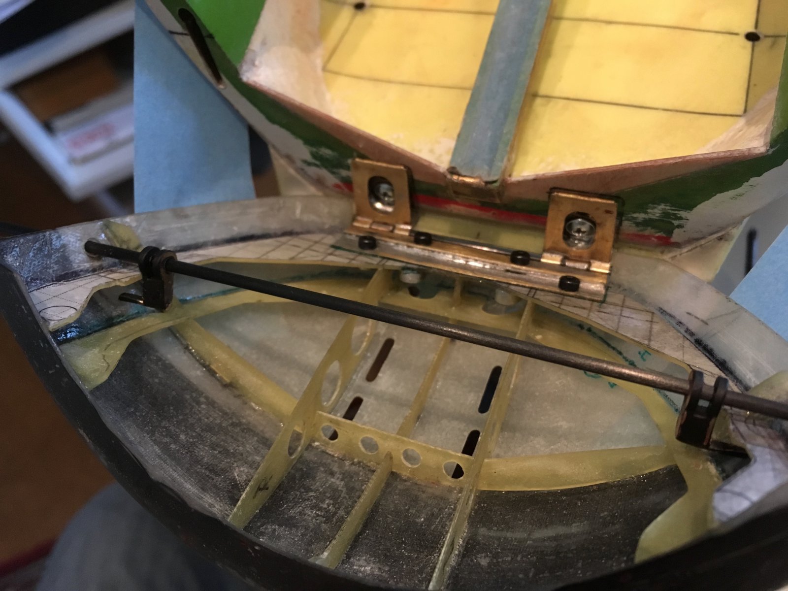

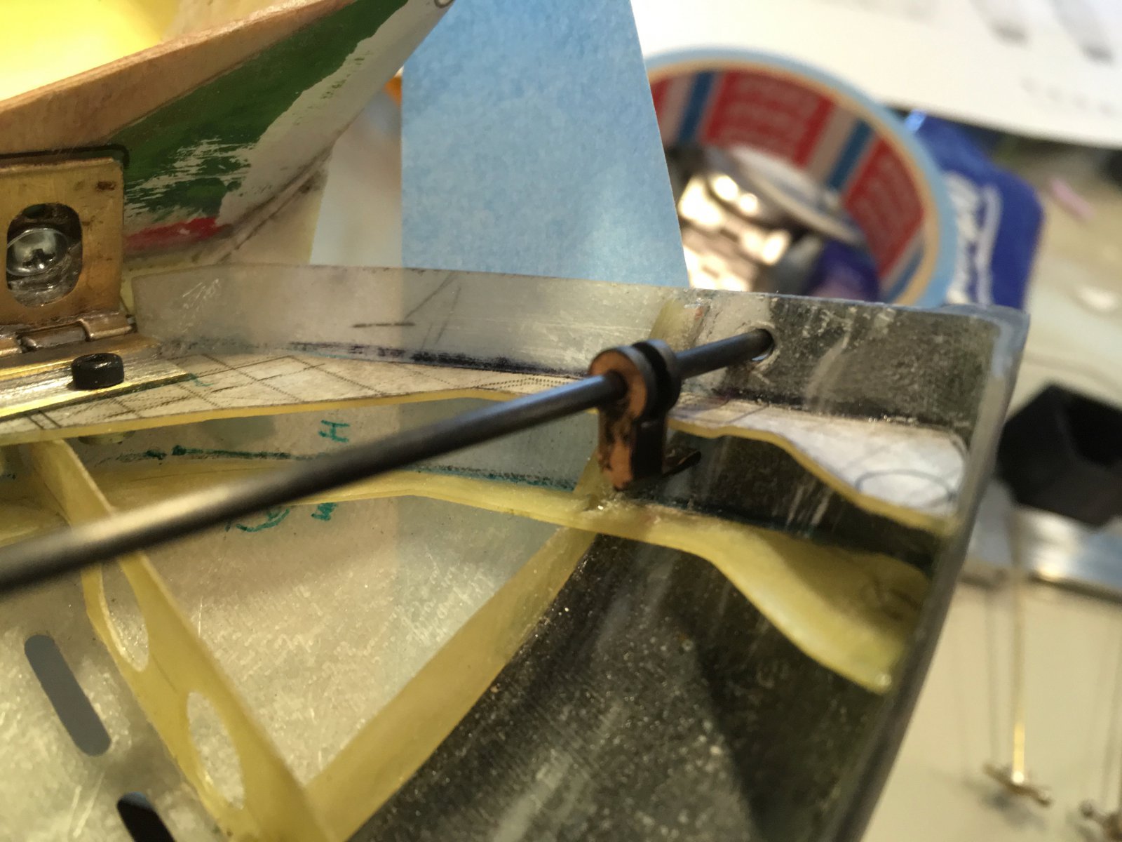

Eerst eens onderzoeken of deze koperen brillenscharniertjes iets gaan opleveren.
Opgeboord en gelost van sloopmontuur... Te mooi om eigenlijk niet te benutten.
Opgeboord naar Ø 2 mm... en een koolstof stangetje er door... daarom is het zo zwart...
En gaat er 1 oogje nog van af geslepen worden...
Gr Bas

Is dit een soort rekstok Bas, om de Heckklappe aan dicht te trekken? Of dient deze ook voor één van de rollen waarover Tedje naar binnen komt? Gr. Klaas.
Haha... nee... Bullbar voor plattelandswatermatrozen...:D
't is slechts testopstelling om de scharnieren uitgelijnd te krijgen
en te markeren waar ik met het freesje moet wezen...
En kan er een gemolesteerde kwiklink aan gehangen worden, lip van
een autorelais... brillenmozenscharnieren bij de vleet... een mini BBQ...

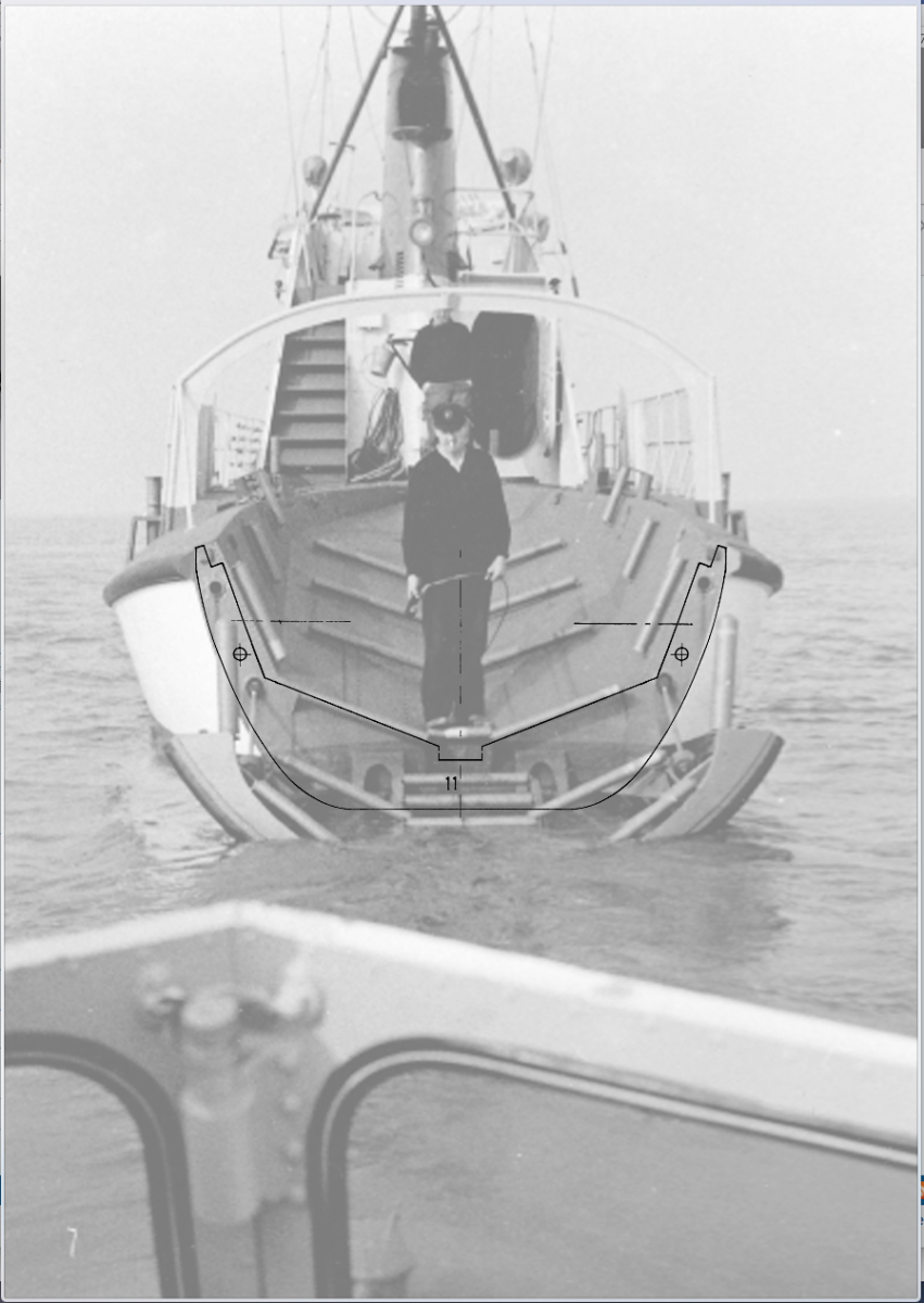

Voor de verhoudingen van de foto het Graupnerspant (kit 1963) gebruikt.
De positie van de scharnierdelen aan het schip heb ik de standen min of meer overgenomen.
Het O vormige spant van het scharnier is uniek Ruhr Stahl. De Heuss had gewoon
open butresses om de pin te ondersteunen...
Probleem van de romp van dit model is, dat het een beetje krom is, beetje scheef gebouwd.
Krom getrokken, of een kromme matrijs in 1962.
Het is dus woekeren met een vorm van symmetrie.

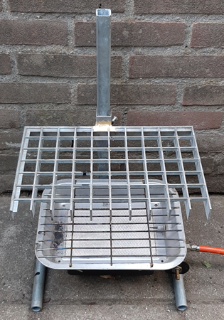

Dit is een zeer simpel voorbeeld hoe je een grotere hardsoldering kunt voorverwarmen.
De warmtestraler kost ongeveer 25 euro. Deze koste natuurlijk nix.
De rest (het gestel) is luxe.
Ik ben een hergebruiker.
Veel modelbouwplezier,
Willum

Neem aan dat dit een specialisten griller is? Acetyleen zuurstof gevoed zaakje?
Nee, nee...
Goedkoop propaan uit een fles.
Net als het pintje, ook nog even uit een fles.
Straks weer uit het vat.
Zuurstof is nu voor andere dingen.
Willum
Willum, Is dat gegalvaniseerd of verzinkt roosterwerk? Lijkt me niet zo gezond om daarop te gaan barbeknoeien. Of is het bestemd om grotere soldeerklussen van onderwarmte te voorzien? Weet het Bas, is een stukje vervuiling, maar moet toch even reageren. Die brilscharnieren hebben aan het eind te weinig grip zeker en wortelen slecht in die bilspieren. Met epoxyplaat heb je meer houvast. Wordt het betere KEKVO-werk. Succes ermee! Gr. Klaas.
Vervuiling, ja, nee, sorry, uh?
Sorry.
Antwoord:
Dit is een gegalvaniseerd rooster.
Ik heb ze ook blank.
BBQ alleen op dit rooster in alu schaaltjes.
Is inderdaad om voor te verwarmen.
Warmte is met de gasknop op de straler regelbaar
maar ook door de verstelbare hoogte.
Om de spiesen te kunnen grillen is er nog een klemset gepland op de achterkolom.
Niet echt voor de grotere werkstukken.
Voor grotere werkstukken heb ik al vele jaren een echt grote brander met rooster.
Die is gebruikt voor flensen, spruitstukken, cilinderkoppen en zo verder.
Je zou er een stoomketel op kunnen solderen.
Nu heb ik vanmiddag stoomketels in aanbouw gezien maar die werden koud gelast.

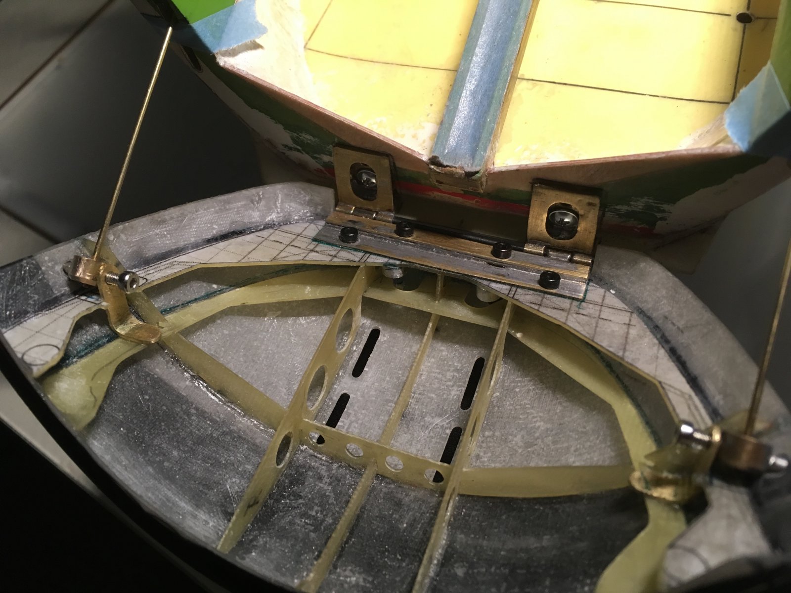

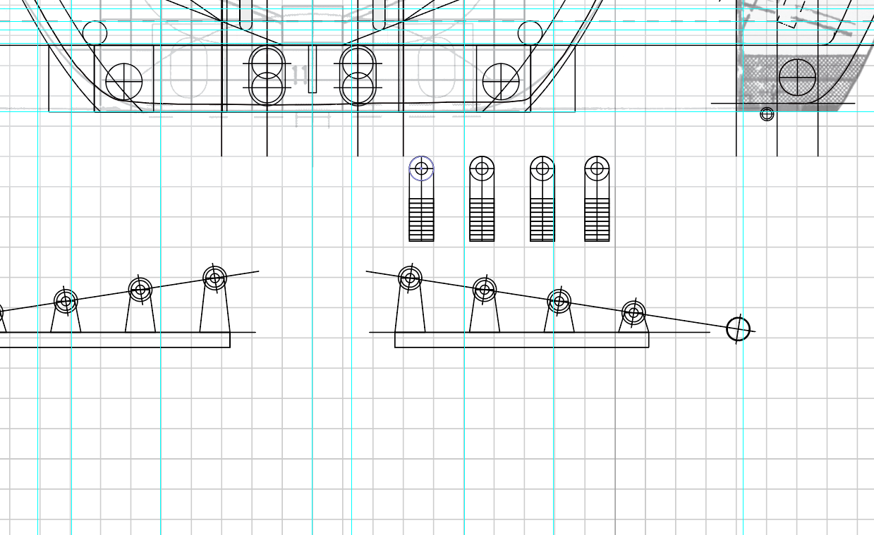

Messing, messing brillenscharniertjes...
Tekeningetjes... knippen, plakken, zagen!
Met passtreepjes voor het inkorten... de rollerbaantjes moeten ook nog...
maar die weer uit epoxyplaat... die moet star en stug blijven...
Droomscharnieren bestaan alleen in je dromen.. voor het hoofdscharnier van de klep werd het ook al niets... haha...
En na uren van gepiel, goed mikken bij het omzetten op micromaat...
iets wat lijkt te werken... zit met secondenlijm, 't kan ook zo weer gelost worden.
Afwerking/uitstraling? Bagger en lijkt nergens op!... Dus ik maak een nieuwe set...
Wat moet, dat moet...
Dit past en sluit mooi aan op de doorvoer in het spant van de romp... het werkt... maar...
Gr Bas
