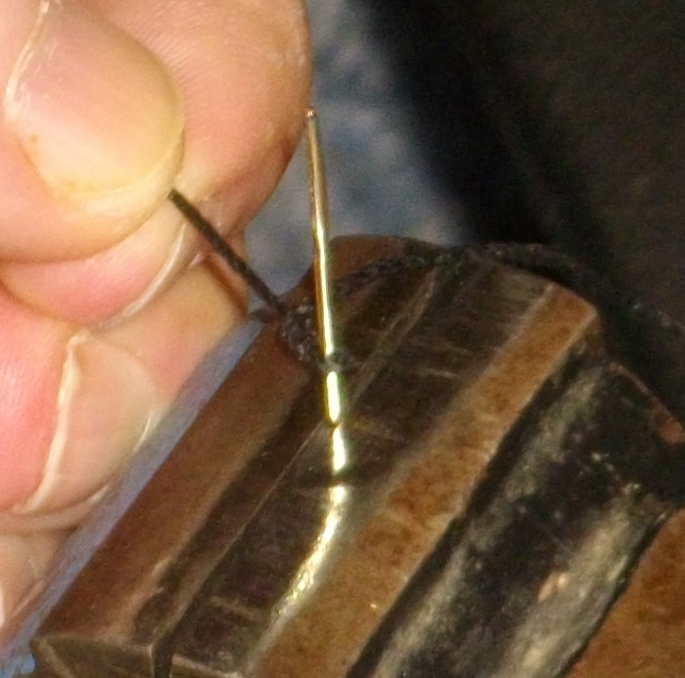

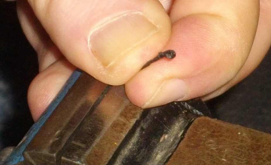

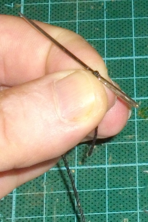

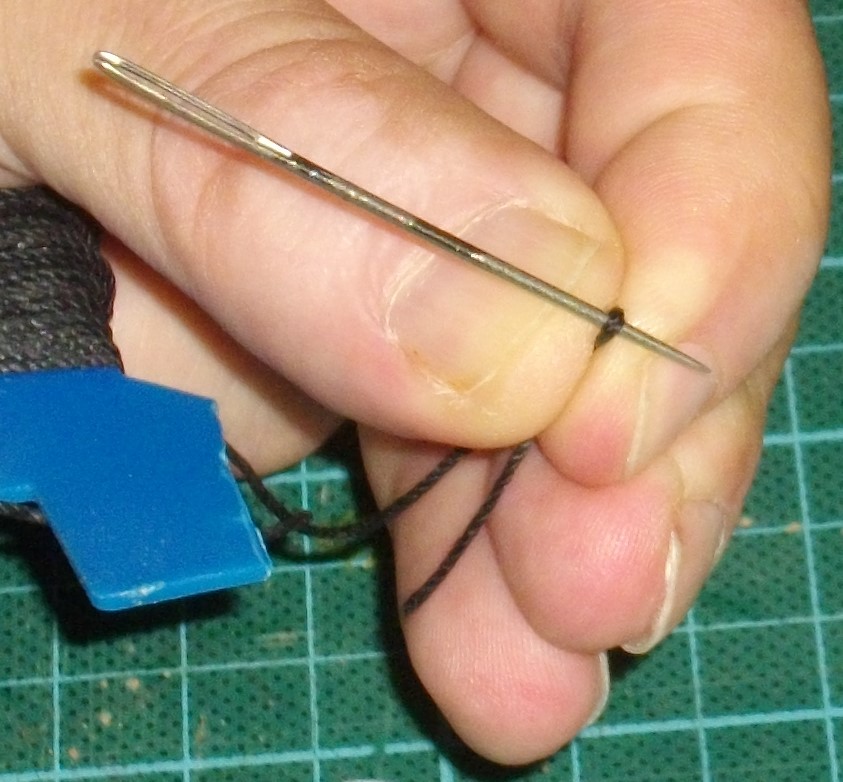

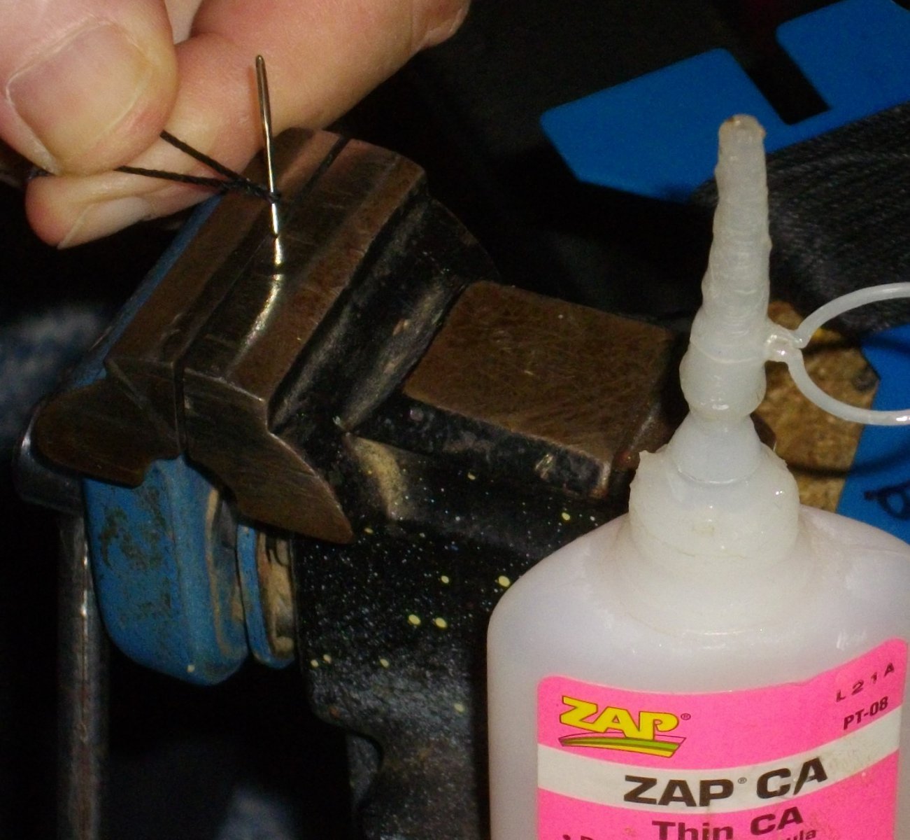

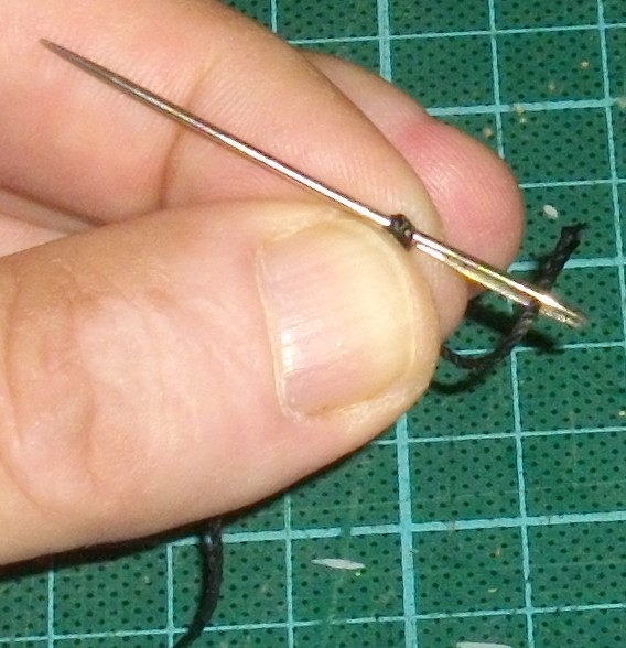

Op speciaal verzoek: Oogsplits in dun touw.
Wanneer het wegens de geringe dikte van het touw niet mogelijk is om een "echte" oogsplits te maken, kan je het op onderstaande manier proberen.
Je neemt het touw dubbel tussen duim en wijsvinger, en met een naald maak je de lus tot een neep.
Steek een scherpe naald net onder de neep door het touw, eerst door het korte eind, dan door het lange. Hoe dichter onder de plooi hoe beter, maar niet door de plooi zelf, de naald moet er helemaal door voor je hem terug door het lange eind steekt. Schuif de naald door tot net voor het oog.
Steek het korte eind door het oog, niet te ver, zodat hij helemaal door de neep kan getrokken worden.
Als in het oog van de splits een ring, haak of iets anders moet komen, dan schuif je dit over het korte eind VOOR je dit door het oog van de naald voert.
Duw voorzichtig met je nagel het lange eind over het oog.
Moest er niets in het oog, leg de ontstane lus dan over een naald of ander voorwerp met de diameter van het gewenste oog in de splits.
Trek nu aan het korte eind tot de lus zich volledig sluit. Plaats dus altijd iets in het oog, anders trek je het korte eind gewoon door de splits, en kan je herbeginnen.
Trek nu aan het lange eind, en behoud een weinig spanning op het korte eind en breng een weinig vloeibare CA-lijm aan.
Nadat de CA-lijm uitgehard is, verwijder je zo nodig de naald en snij je het korte eind zo kort mogelijk langs het lange eind af, "et voilà" klaar is de oogsplits. Niet van een echte te onderscheiden (vanop een halve meter of meer :) )
PS: ik heb deze techniek eigenlijk ook maar ergens op 't internet gevonden :)

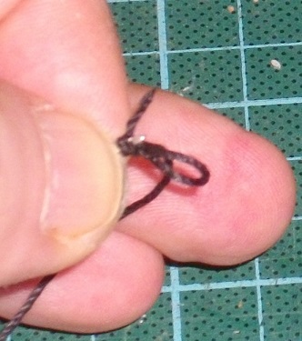

zou je er een schema tekening van kunnen maken? in enkele stappen? het lijkt me wel bruikbaar maar je fotos kan ik niet volgen.
ik snap de foto's ook niet, het verhaal is ook erg onduidelijk.
Misschien de originele link posten waar je het gevonden hebt.
Officieel maak je een ooglus zo:
en dat lukt ook met garen van 0,3 mm. Is wel een gepriegel maar het gaat. Gewoon een paar keer proberen tot je de draai hebt.

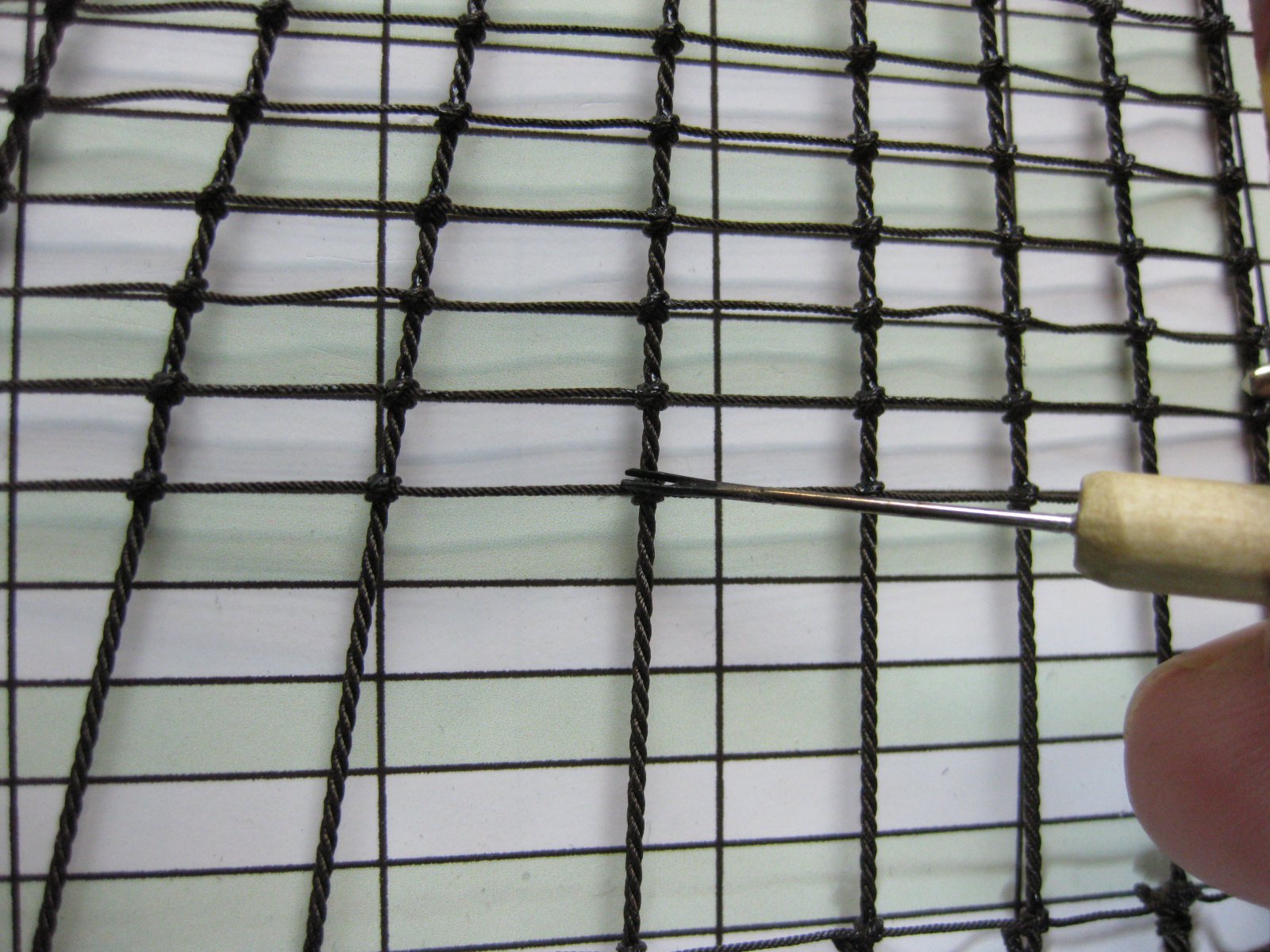

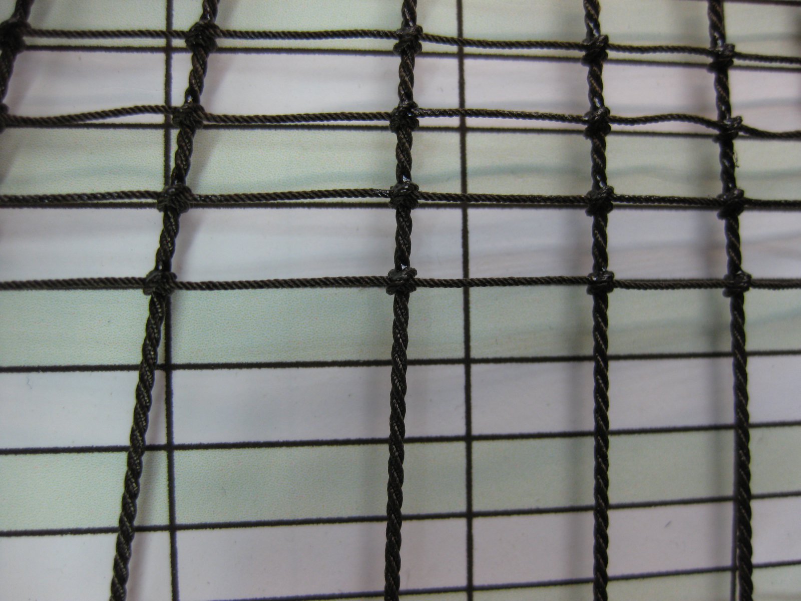

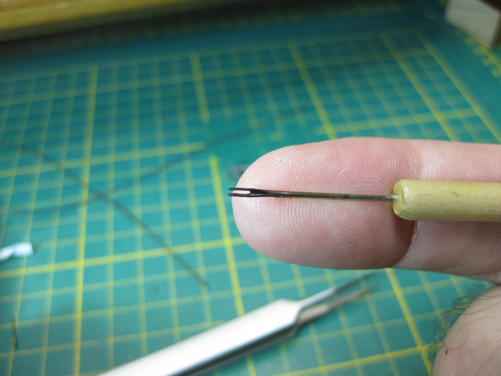

Weeflijntjes secuur verlijmen en tevens voor het overige touwwerk heb ik een fijn hulpstukje gemaakt om de lijm te kunnen aanbrengen.
Ik gebruik de goedkoopste seconde lijm die ik kan vinden (Action) die dun is en goed uitvloeit.
Echter om het tubetje bij het touw houden kan funest zijn. Daarvoor heb ik een naainaald aangepast en deze in een handvatje gezet.
Je hebt nu een soort minuscule vork waardoor de lijm zich door de capillaire werking tussen zuigt.
Zo kan je heel nauwkeurig doseren.

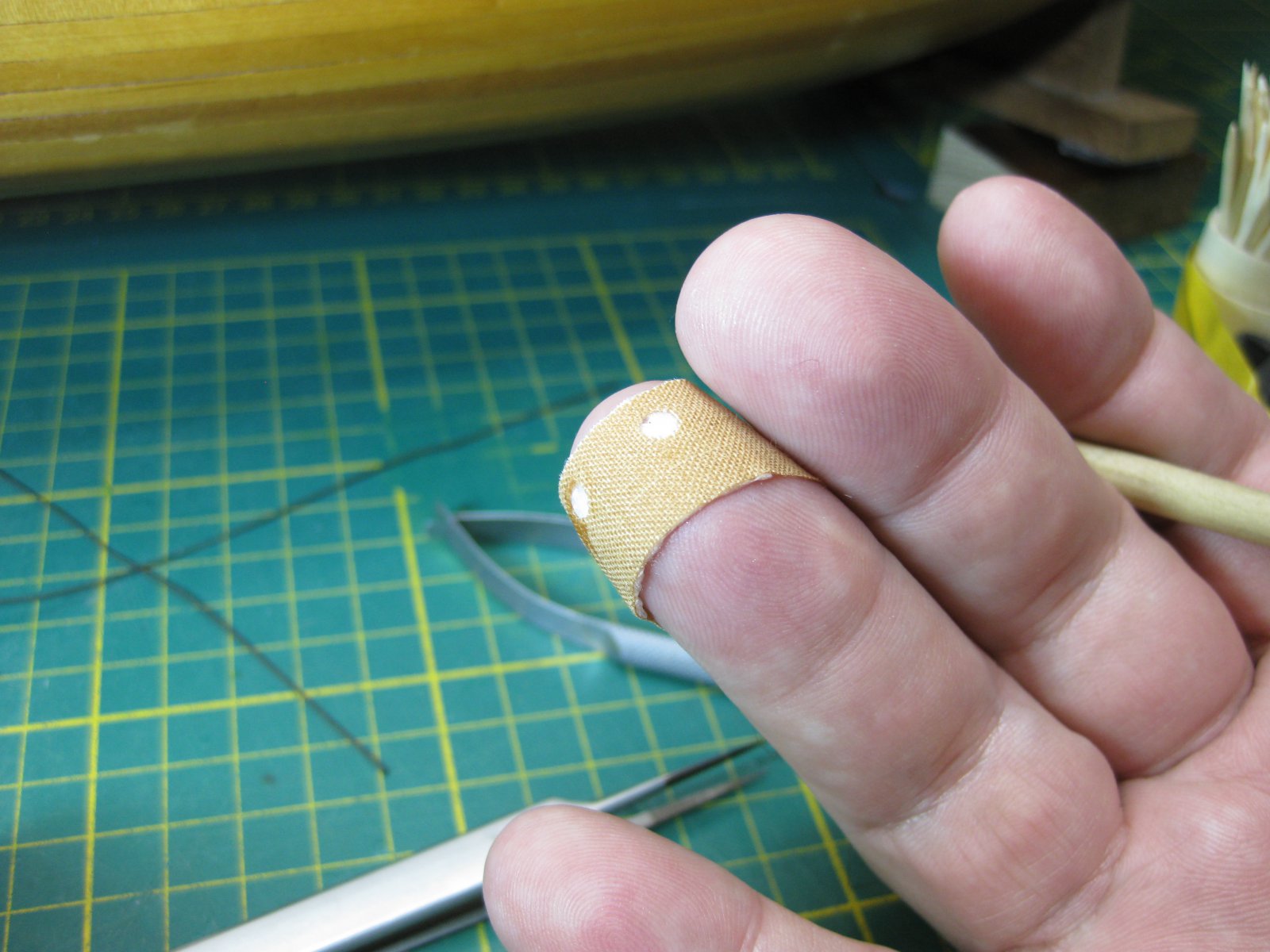

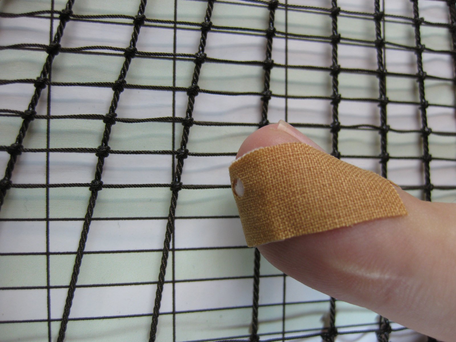

Na verlijmen veeg ik over het gelijmde gedeelte heen, zodat dit niet gaat glanzen. Hiervoor heb ik een pleister op de vinger om de lijm te deppen. Dit kan ook met je vinger maar na een paar knoopjes lijmen heb je een behoorlijke laag lijm op je vinger die er moeilijk vanaf gaat.
het eindresultaat is een mooi verlijmde knoop. Je hoeft niet de hele knoop te doordrenken, een klein beetje om de knoop te fixeren op het want is genoeg. Zorg wel dat je begin en eind genoeg gefixeerd is zodat de knoop niet loslaat na het overtollig touw weggeknipt wordt.
Je hulpstukje reinigen gaat heel simpel. Hou een aanstekervlam onder het oogje van de naald totdat alle lijm weg is. De naald wordt wel roetzwart, maar met een doekje is dit zo weg. Kijk wel uit met de dampen die irriteren de ogen en zijn niet zo gezond. Maar dat weten we nog wel uit onze jeugd. :koud:

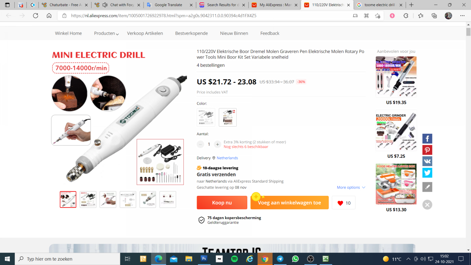

Nu heb ik al heel lang 2 soorten dremels maar gebruik deze zelden. Ik vind ze te lomp en kocht onlangs op de gok op Aliexpress een dremel die je als een pen kunt vast houden, licht in gewicht is en krachtig genoeg voor modelbouw. Zelfs planken zagen gaat met het bijbehorende zaagblad.
Het gaat om deze en is echt een aanrader:
https://nl.aliexpress.com/item/1005001726922978.html?spm=a2g0s.9042311.0.0.90394c4d1FX4Z5

Zoiets gebruik ik ook veel. Ik heb de nagelstudio uitvoering met voetpedaal en regelbare voeding. Maakt totaal geen geluid. Maar de dremel gebruik ik toch nog vaak voor het iets zwaarder en harder hout,
