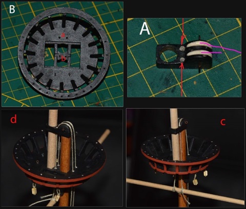

Om de latere draaireep goed door de mars te leiden zijn er wat voorbereidingen nodig die belangrijk zijn alvorens de mars aan de mast te monteren.
In het ezelshoofd dienen twee gaten te worden geboord (A) op de foto en de gewelfde bovenkant word met een vijl bewerkt zodat er twee groeven ontstaan waar de vallen van de reep in komen te leggen.
Ook in de mars zelf worden wat gaten geboord om de zelfde reden bij a en b op plaatje B (i.p.v. de gaatjes bij b, kun je de vallen ook door de soldaten gaten leiden aan weerszijde van de mars, de extra gaatjes zien er op een model beter uit, maar word in de werkelijkheid dus niet gedaan)
Nu kun je de vallen netjes over het ezelshoofd leggen en door de mars leiden. C is de voorkant en d is de achterkant met de ingeschoren vallen van de draaireep. Dit soort zaken zijn nagenoeg niet meer mogelijk als alles al is gemonteerd, dus de volgorde van bouwen is belangrijk!

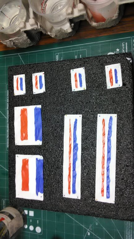

6. Now you can start painting, starting with the lightest color than going to the darkest. I use acrylics and even if the paper is white, I still paint it white.
7. Once you've completed one side with the 1st color, set aside to dry (I do 2 coats); then do the other side. (again I do 2 coats).
8. Proceed with the next color and repeat step

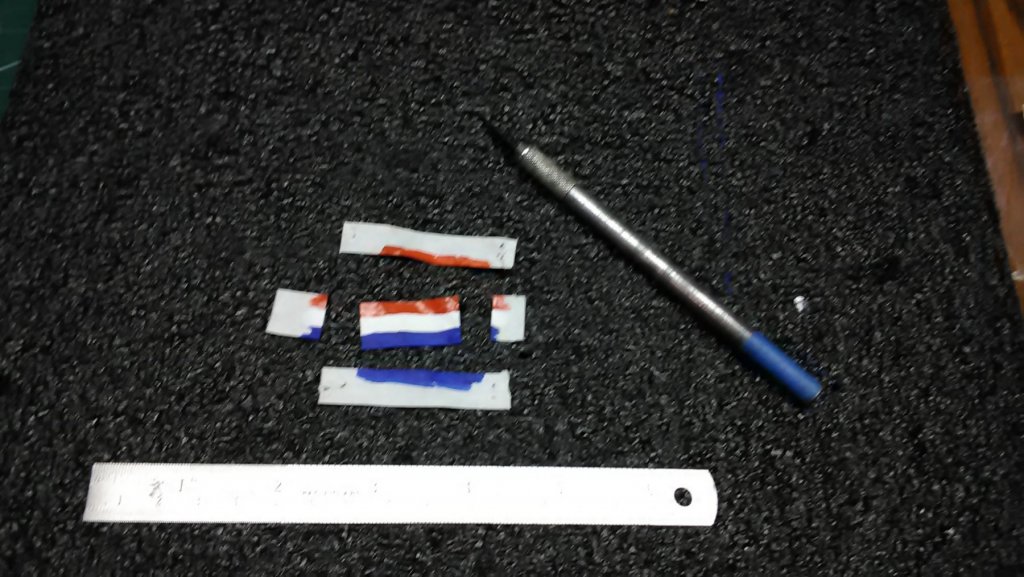

9. Here I removed the handles and all you have left is the flag itself.

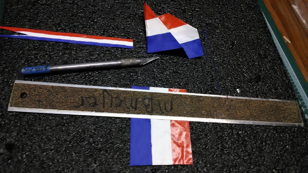

10. Here I lightly score the flag to get a crease.

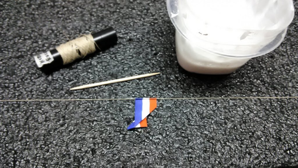

11. The crease is made, the string is laid into the crease and with little glue shut it.
Let it dry and install it.
