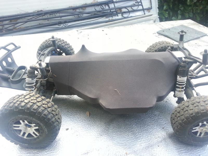

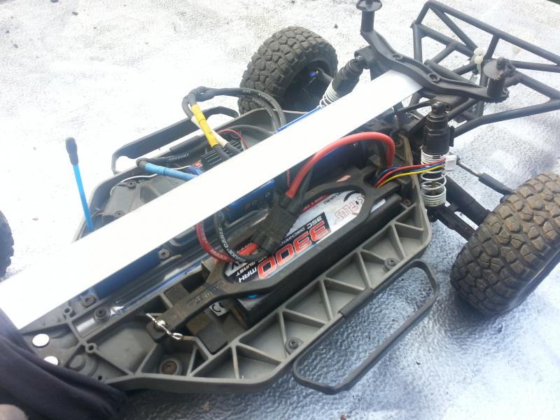

Hier een paar fotos van een homemade outerware voor 5€
Een aluninium latje tussen de carrosserie suports
full
En dan een dikke nylon legging erover, daar komt genoeg lucht door maar amper vuil
full
