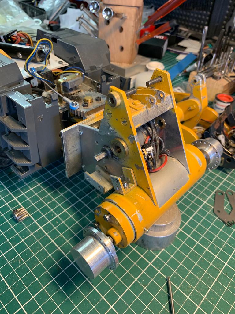

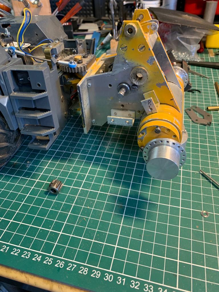

heb even bij een een collega modellandbouwer even na gevraag hoe het precies zit .
op de fotos zie je 2 tandwielen
de 40 tands zit op het voorste deel vast en de 20 tands tandwiel zit de 1:50 rb 35motor onder ( deze loopt over de 40 tands heen dus)
Servo elektronica van een gewone 15kg servo gebruiken de kabels los solderen van de motor en op de rb motor vast solderen. ( deze word dan eigenlijk je regelaar)
De Mini servo. is alleen de potmeter met hevel.(de rest er vakkundig verwijdert) dit is voor je 0 punt.
dit werk al enkele jaren op diverse knik besturingen zoals op de foto op een shovel van 7 kilo.. en hier voor diverse 35+ kilo servos om zeep geholpen en nu nergens meer last van.
Martin en Cor, weet niet of dit gaat ivm de breedte maar een onderzoek waard. Bedankt.
Arjan, jij ook bedankt. In de basis denk ik het te begrijpen. Maar waarom 2 servos ? Hoe sluit hij dat dan aan? Welk toerental heeft die motor?
Bekijk bijlage 400761 Bekijk bijlage 400762
Kan je hier niet wat mee of had je een ander idee.
Plaats van tandwielen kan je het ook nog met een spindel doen heb ik op het duitse forum voor zien komen
