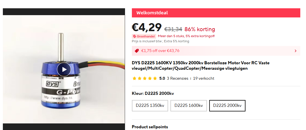

Alternatieve motoren indien er nu een D 2225 met 1350 KV in zit ( prijzen kloppen niet maar het is iets van slechts 12 tot 15 euro).
De D2225 met 2000 KV:

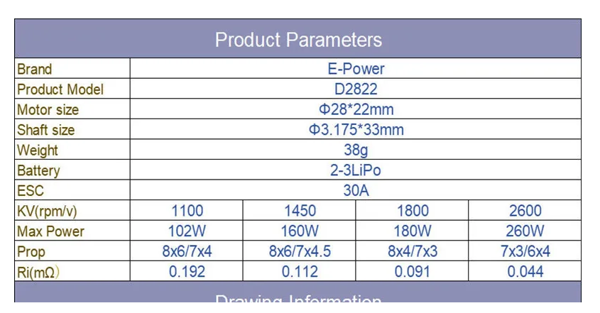

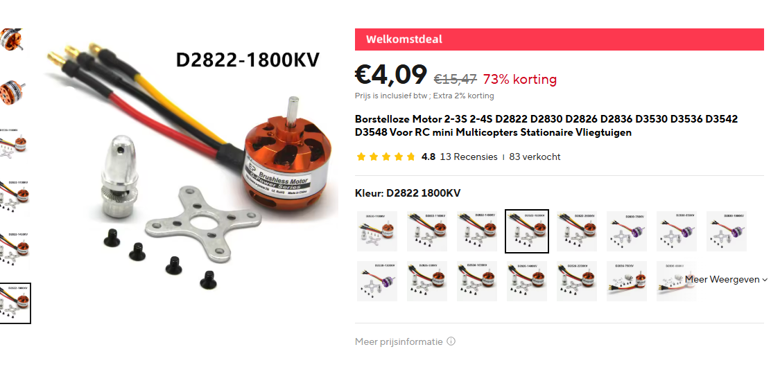

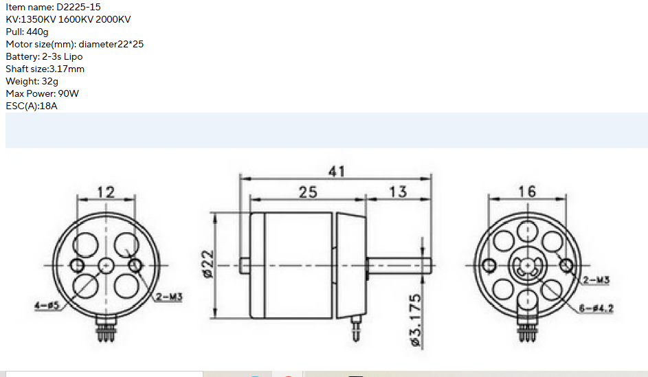

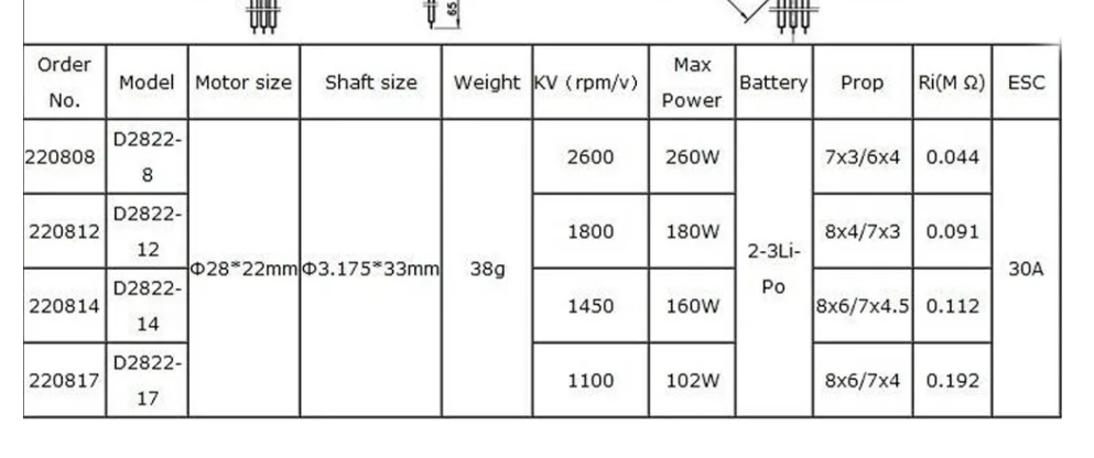

Of de D 2822 met 1800 KV die nog binnen de spec van max 40 gram motor ligt (en er is niets te vinden tussen een 2225 en een 2822):
