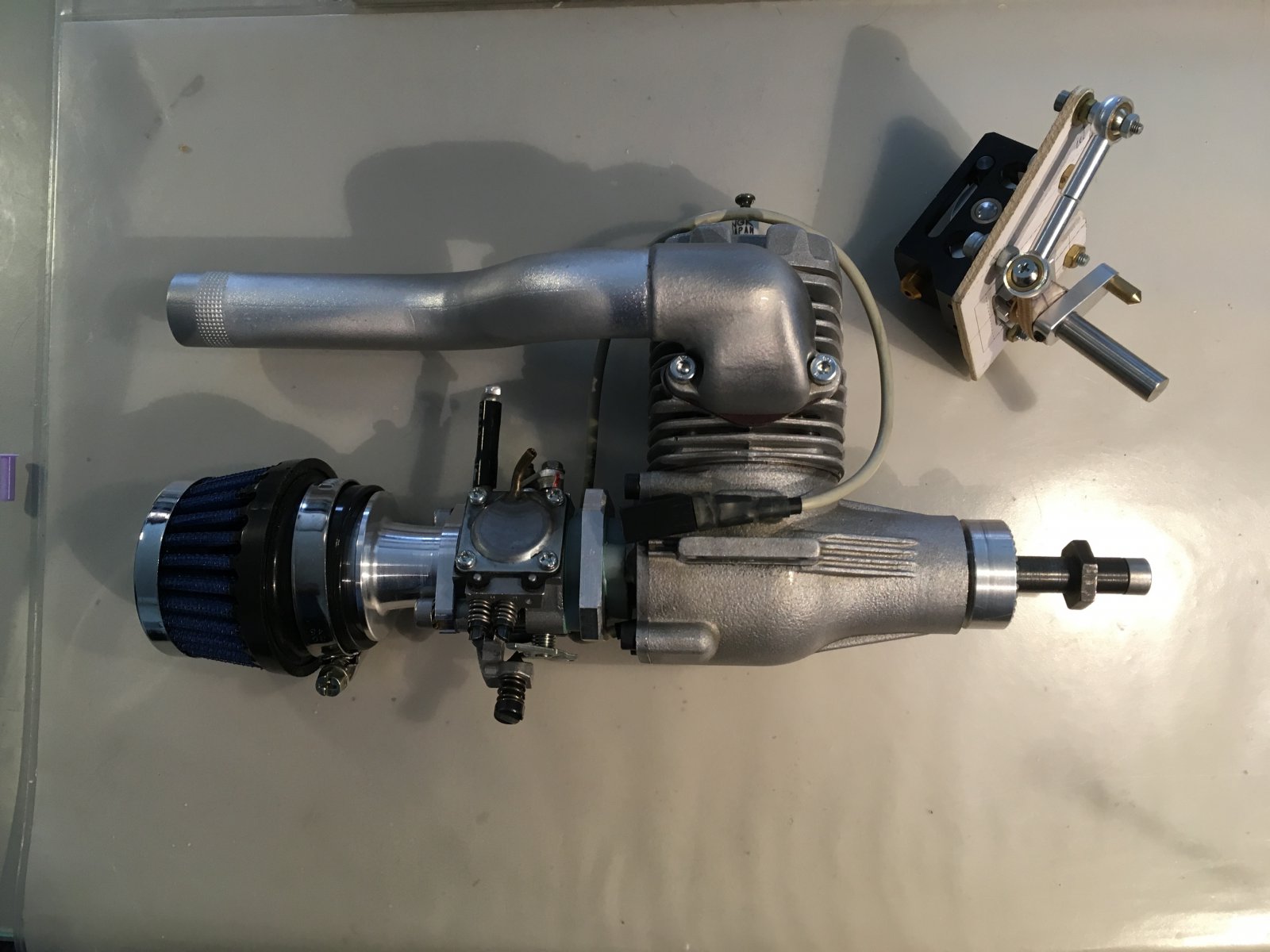

Dat ze fabriek af goed moeten staan ,ben ik met je eens . Maar de ervaring heeft geleerd dat fabrikanten een motor afleveren die loopt en daar is alles mee gezegd .
De motor fabrikanten bouwen een motor en leveren er een carburateur bij die wat doet . Grootste voorbeeld is Kolm. Onderin veel te rijk anders loopt ie niet en boven in moet alles presteren .
Not my cup off Coffee. Ook bij zdz is het niks anders . DLE net zo ruk .DA niks anders .
Het zijn de techneuten onder de modelvliegers die verder kijken . Modelbouw is en blijft een technische hobby , en daarin zie je ook steeds minder techneuten jammer genoeg .
Vwb het klepje deze beste man stond op het veld om te vliegen en helaas werkte de motor niet . En dan probeer ik inderdaad iemand te helpen zodat hij kan vliegen . De rest is dan voor rustig onderzoek thuis . Wil het dan nog niet lukken op het veld wil ik in iedergeval een vinger op de wond kunnen leggen wat de oorzaak is .
En met prima is er voor mij op dat moment een afstelling die voor veilig vliegen garandeerd. Goed en perfectie zijn wat stappen verder . Maar dat zal jij ook wel kennen denk
