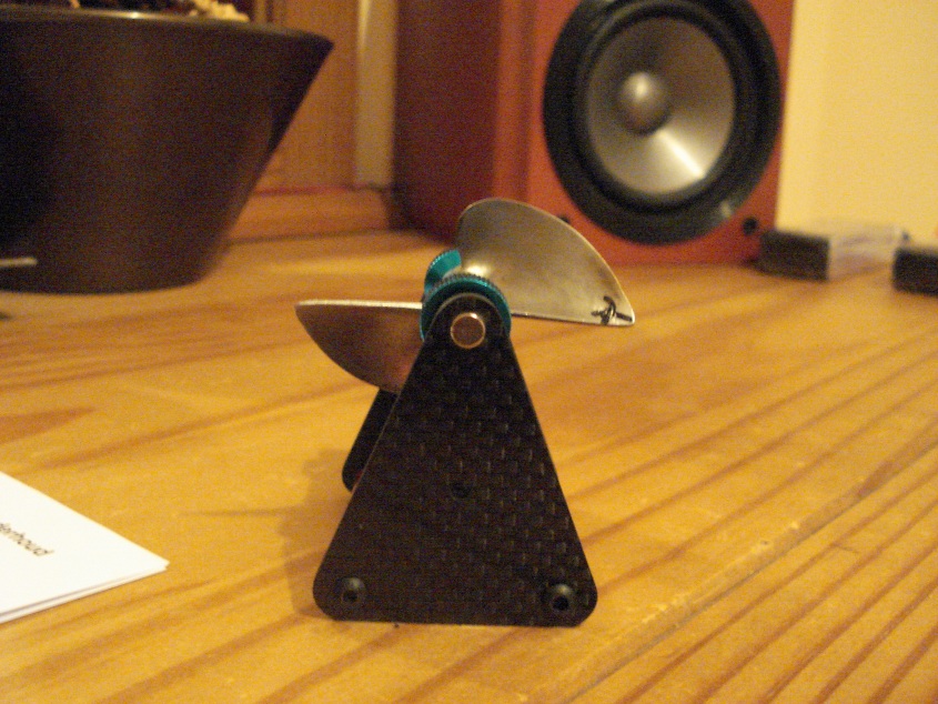

Hallo Jan,bedankt,heb ik ook nog een ander vraagje,vandaag mijn balanceersteuntje binnen gekregen.Na wat filmpjes bekeken te hebben op you tube zelf maar eens geprobeerd,wat ik ervan begreep dat de schroef in elke stand moest kunnen blijven staan,na wat weg gehaald te hebben van de zwaarste kant krijg ik de schroef zoals op de foto,maar ik kan de schroef niet op elke stand laten staan zoals het filmpje suggereerd op you tube,gr ard.

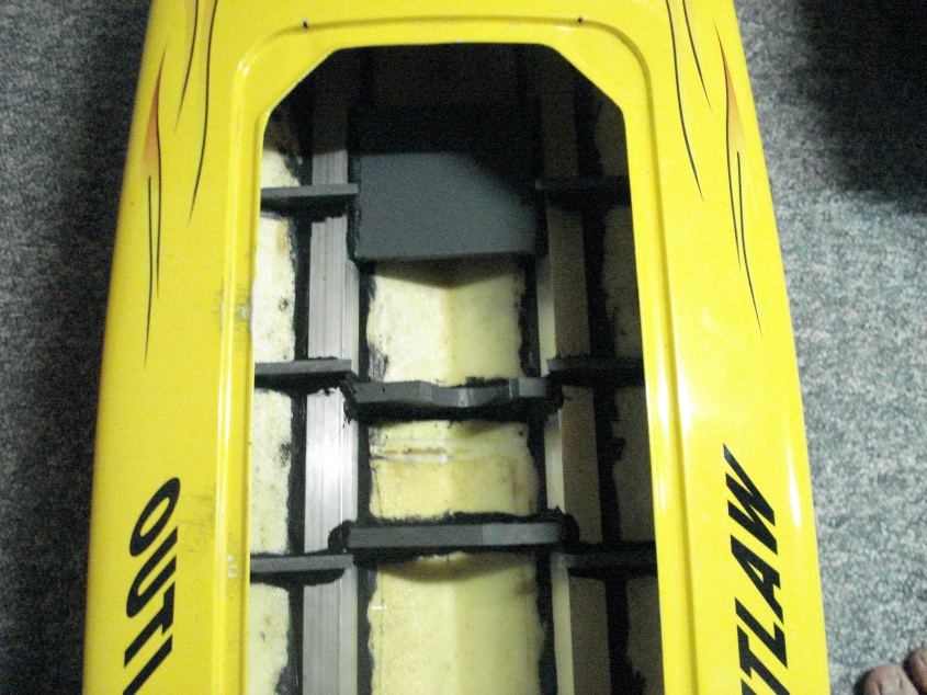

Nog wat zaken in de tt romp geplaatst,nieuwe spiegelplaat gemaakt,accuplaten ondersteuningen geplaatst,accu platen met aan beide einden studjes zodat de accu op zijn plaats bijft.
Accu komt vast te staan met 2 streps per accu,esc plaat bevestigd voor de motor en bakje voor de servo gemaakt.
Ik heb de optie opgelaten om 2 lipo,s te kunnen plaatsen(momenteel ga ik de 2 lichtere 3s lipo,s gebruiken),het is uiteindelijk de bedoeling om 1 6s lipo te gebruiken.
Morgen de lipo platen en het kastje voor de ontvanger plaatsen.

ik kan de schroef niet op elke stand laten staan zoals het filmpje suggereert op you tube,gr ard.
Hallo Ard,
Als het een beryllium prop is, zorg je dan wél voor een masker en draag je handschoenen?
Beryllium is géén lekker spul om binnen te krijgen.
Als de prop steeds in deze positie tot stilstand komt, is de leading edge van dat blad te zwaar, dáár moet dus materiaal af.
Ik doe dat meestal door heel het blad dunner te maken, het meeste (uiteraard) aan de rand.
Controleer ook even of de punten, van de as waar de prop op zit, goed scherp zijn en in het midden zitten, anders ben je voor de kat z'n fluit aan het balanceren.
Hoe scherper de voorzijde van het blad, hoe minder last van propwalk je zult hebben, messcherp zou de voorkeur hebben, maar in de praktijk is dat te kwetsbaar, je hebt dan gauw beschadigingen aan de leading edge en dan is het effect weg.
Beter iets dikker dan dat je er papier mee kunt snijden.

Hallo Jan,
Ja dat gebruik ik,je weet het maar nooit,ik had gehoopt dat de schroef van rvs zou zijn,maar het matereaal is magnetisch en niet van rvs.
Ga ik dat nog maar eens proberen,het zal niet de enigste schroef worden.

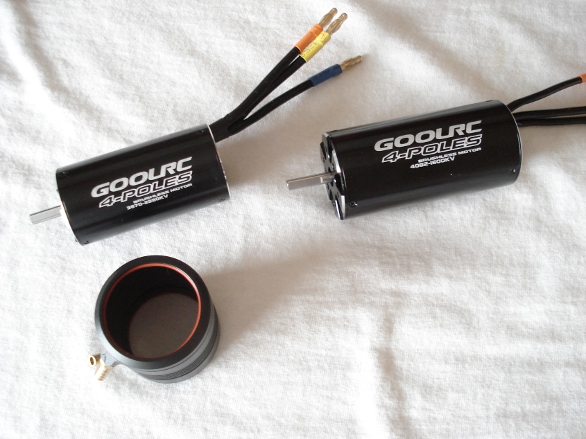

Vandaag kwam de post met een heel leuk pakketje,de motoren zijn binnen,koelmantel voor de 1600 kv had ik al liggen.
