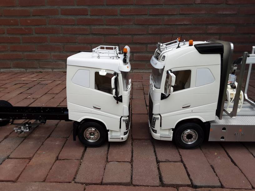

Hallo modelbouwers/Lezers

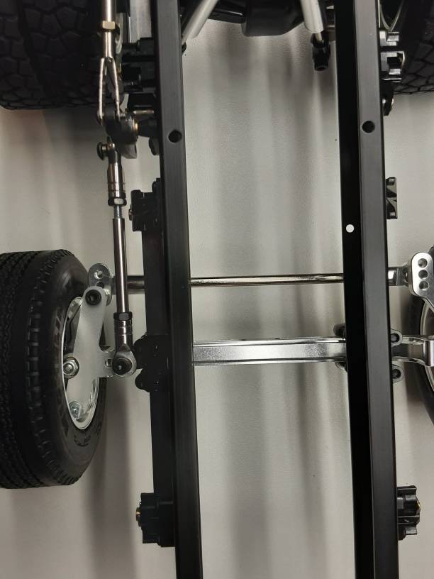

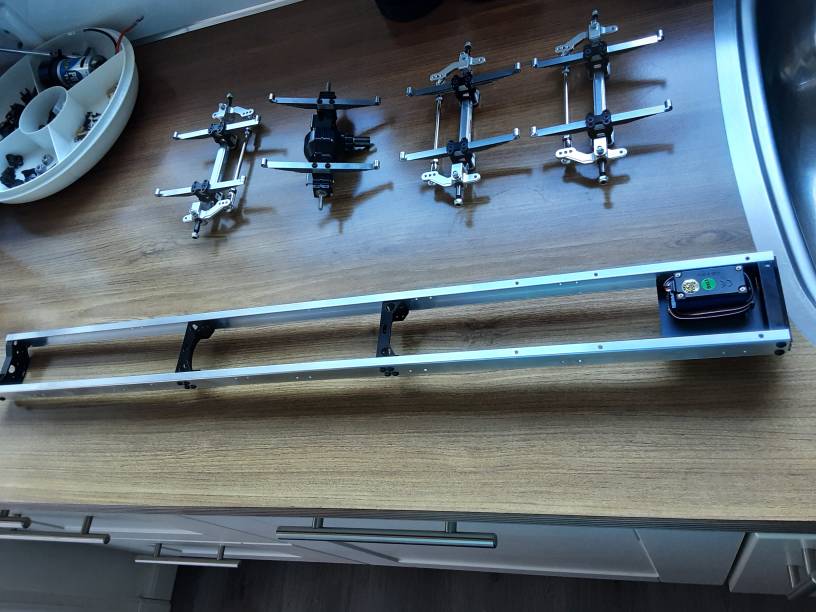

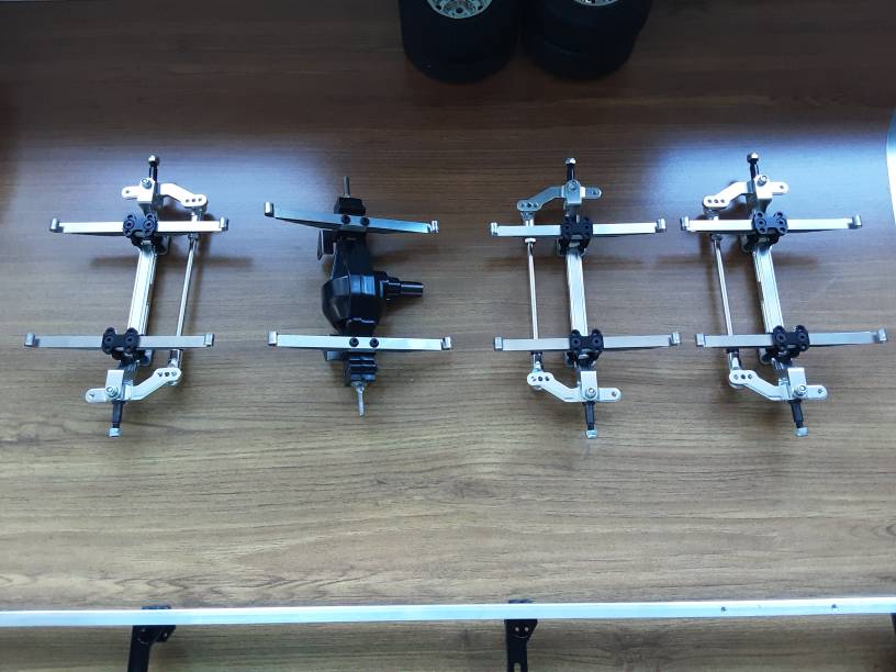

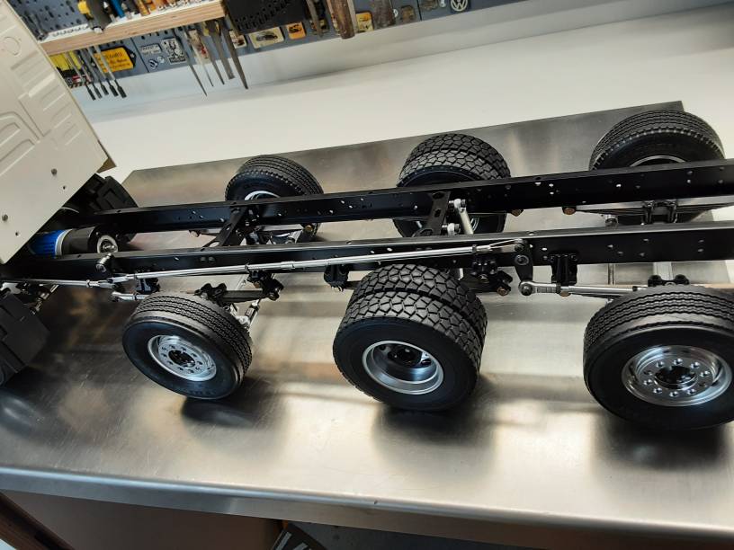

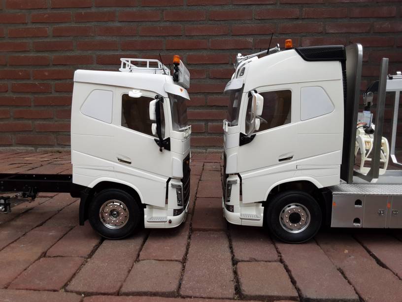

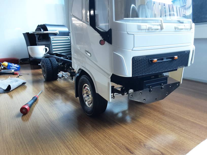

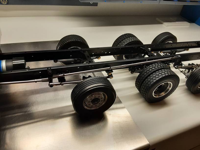

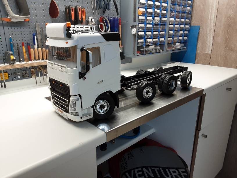

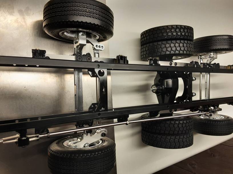

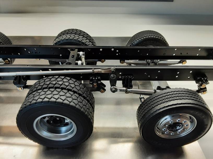

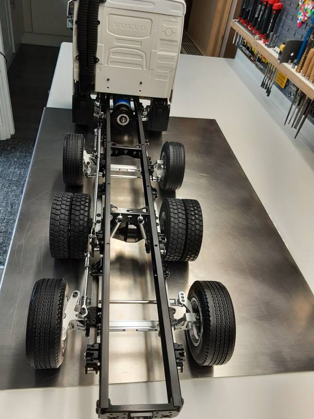

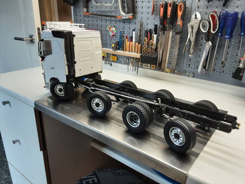

Hier bij weer wat van mij kant , de bouw van een volvo fh met daar op een telescoopkraan/mast/uitschuifgiek. Naar het idee van een manitex kraan zo als je hem zou kunnen hier in Nederland. Op terberg trucks. Als ik goed ben geïnformeerd worden deze Amerikaanse kraan niet meer opgebouwd hier in Nederland. Over de voor en nadelen ,kantelmoment , draaien zonder balast zal ook wellicht wat te schrijven zijn . Maar mijn doel van bouwen is meer dat ik het altijd mooie combinatie gevonden heb , en omdat ik ze met mijn werk. Met enige regelmaat nog tegen kom . Nou wordt het geen hoge terberg, maar een lage fh . Met als doel dat er meer ruimte/Hoogte ontstaat tussen giek en laadbak . Er moet nog veel bedacht worden . Maar hier alvast een begin . Met een chassis van veelal lesu onderdelen . En de standaart tamiya balken (omdat de nieuwe bestelde verkeerd geboord had) voor de gene die al wat langer lezen ik heb ongeveer het zelfde al eens geprobeerd met een wedico volvo f16. Maar heb dat toen afgekapt vanwegen schaal verandering terug naar tamiya schaal. De as opstelling hangt tussen een tripel en een 8x4 idee , maar dat gaat wel vorm krijgen met de opbouw. Genoeg tekst nu eerst foto's
Hall Bertus,
Dit ziet er goed uit zeg, dit wordt weer mooi bouwproject.
Gezien jou modelbouwkunsten wordt dit weer een mooie Volvo.
Nog met een "ouderwetse" stangbesturing voor de naloopas, top !

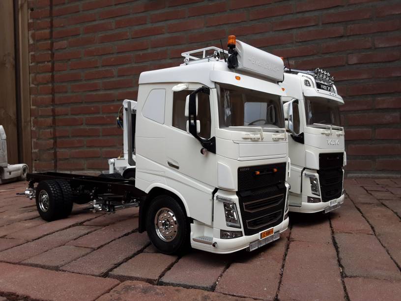

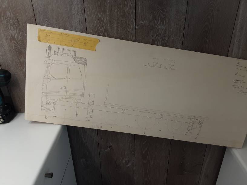

Hallo , ik was een voorbeeld vergeten te posten . Ik ga me er niet 100 % aan houden. Maar een beetje de groten lijnen
Mvg Bertus

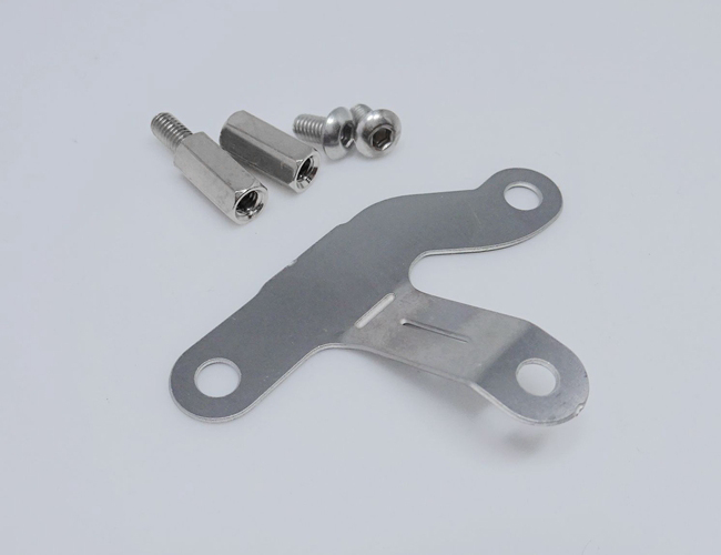

Die stuur plaatjes heeft rcbrmin ook Bertus zie foto. Bedankt voor de duidelijke foto,s .

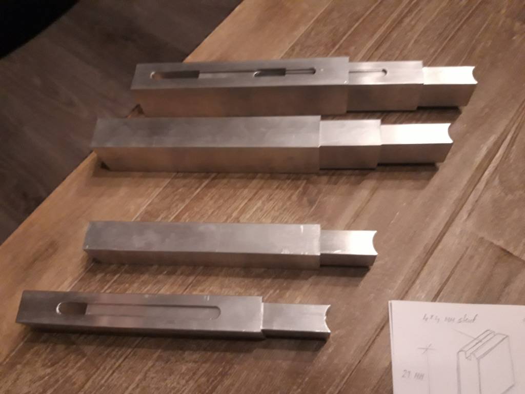

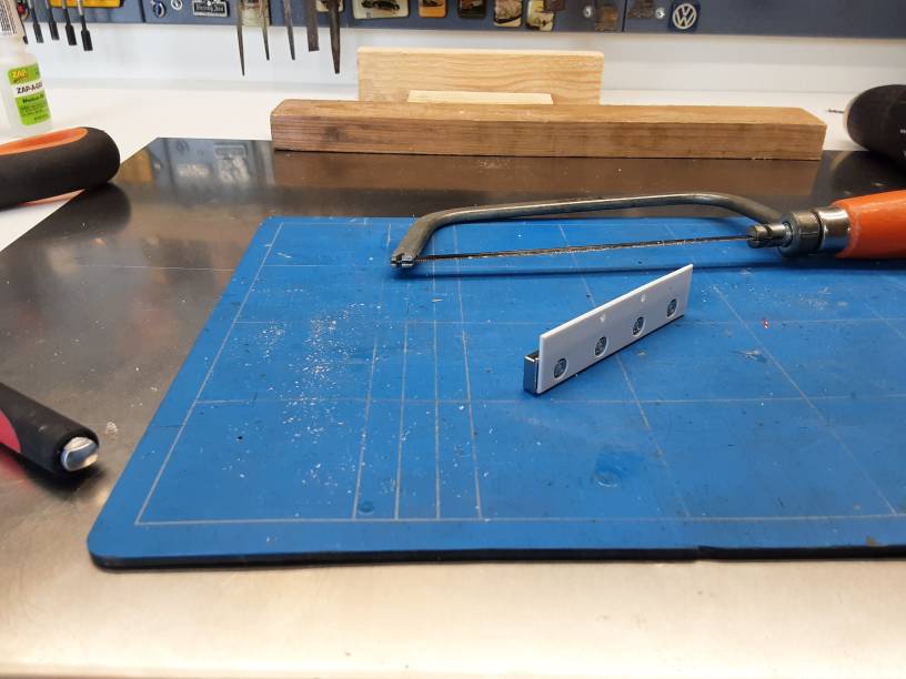

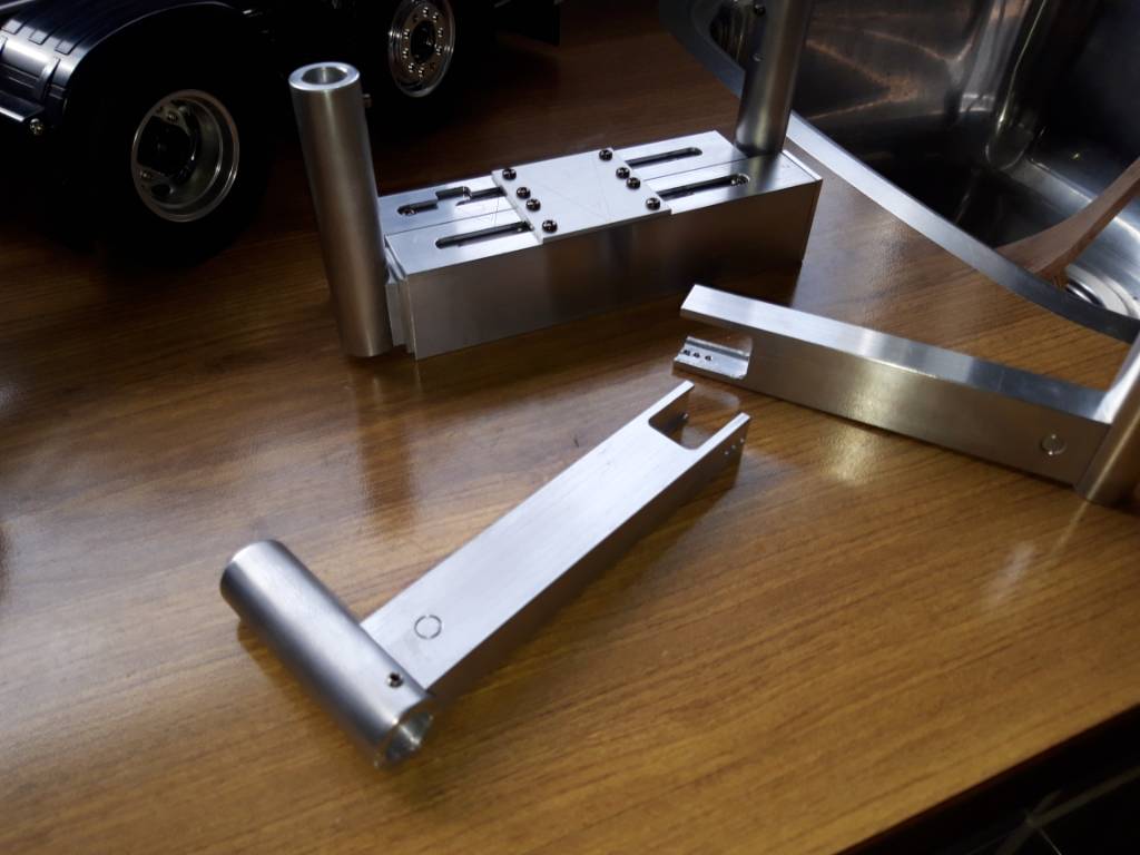

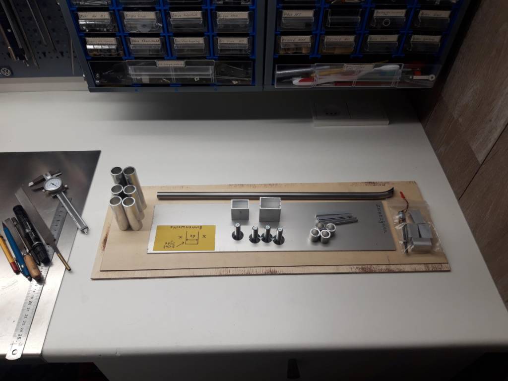

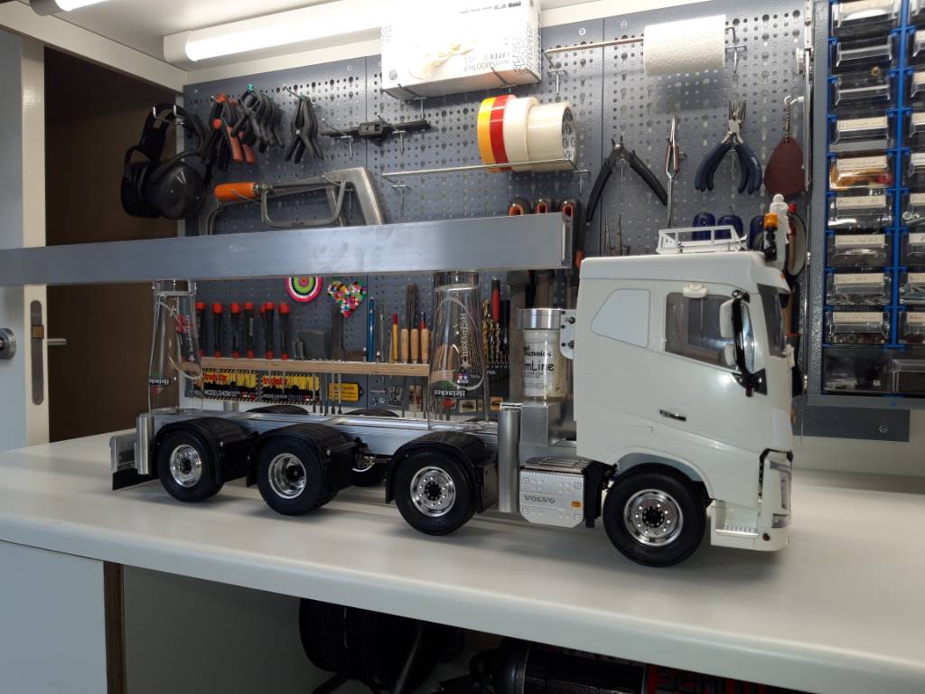

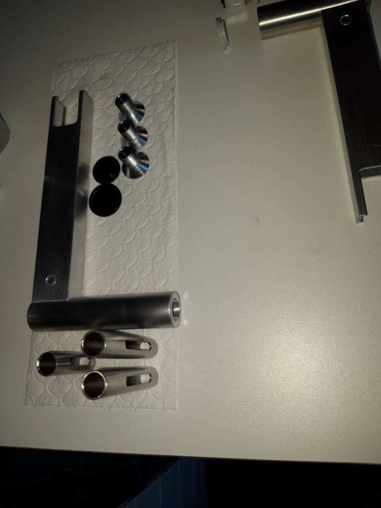

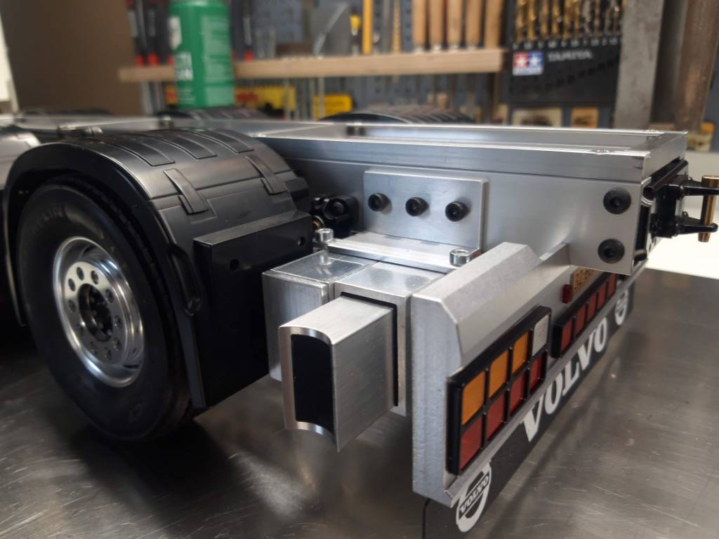

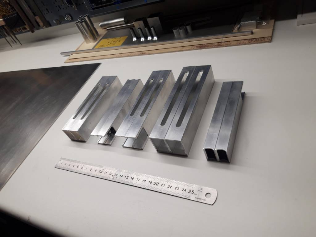

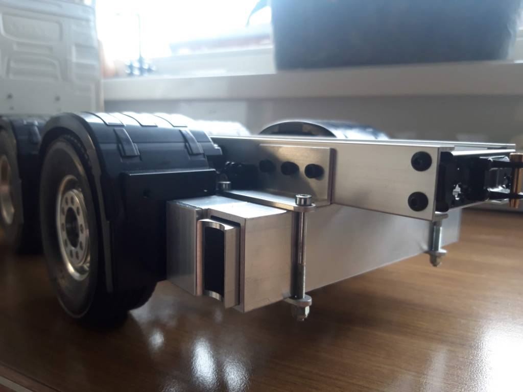

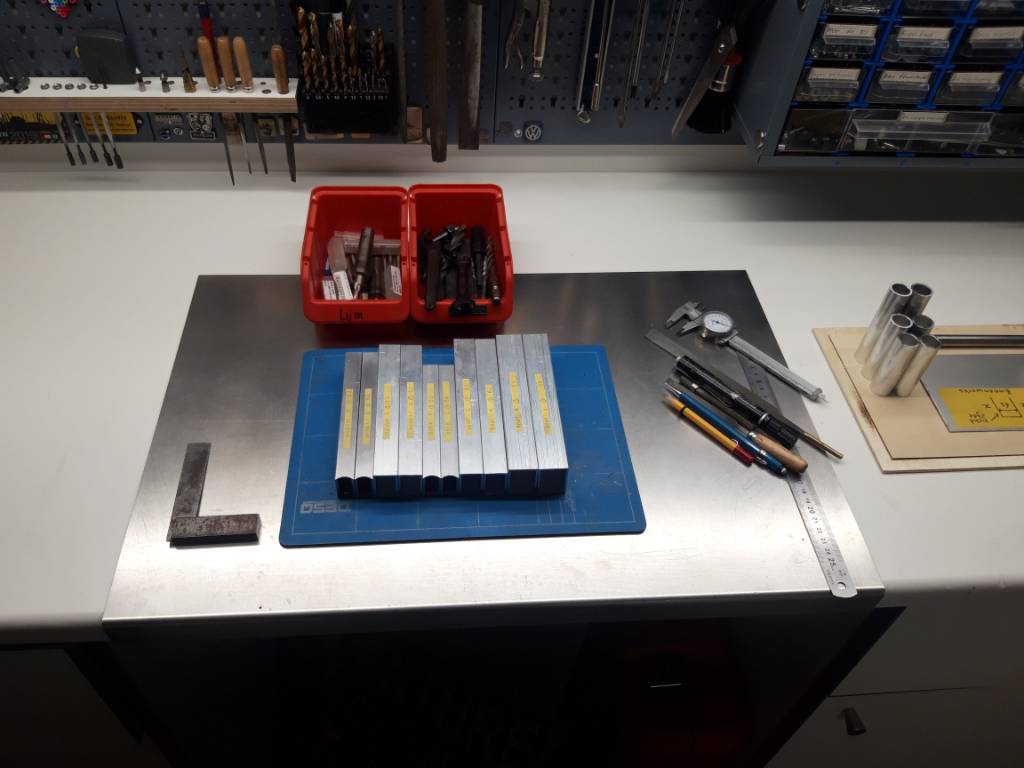

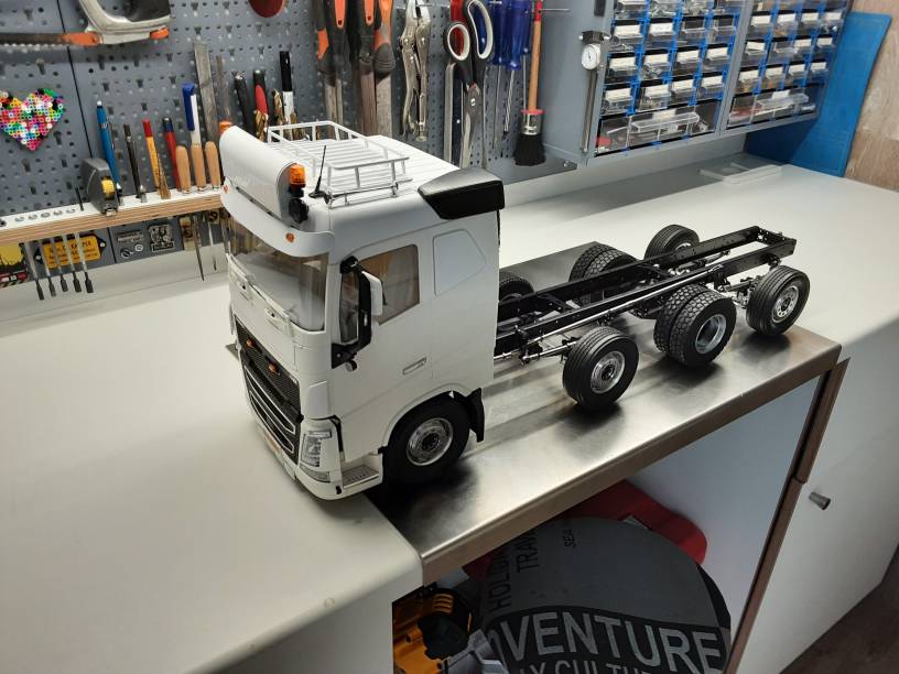

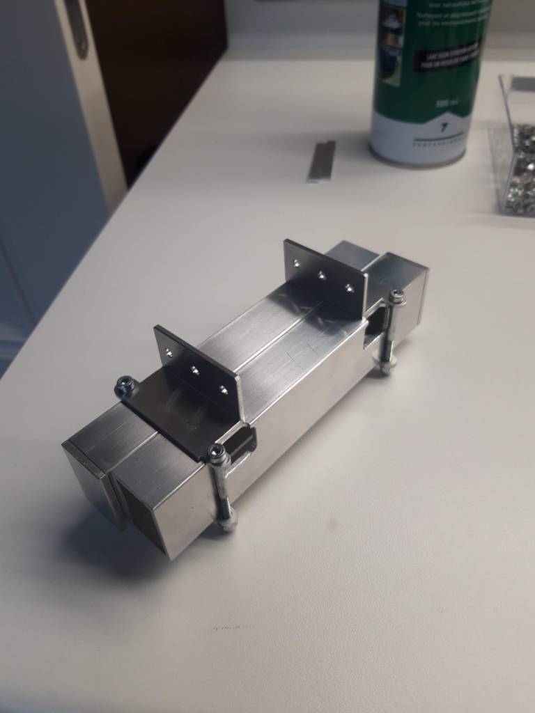

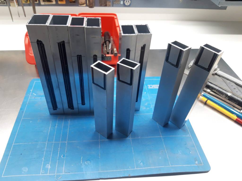

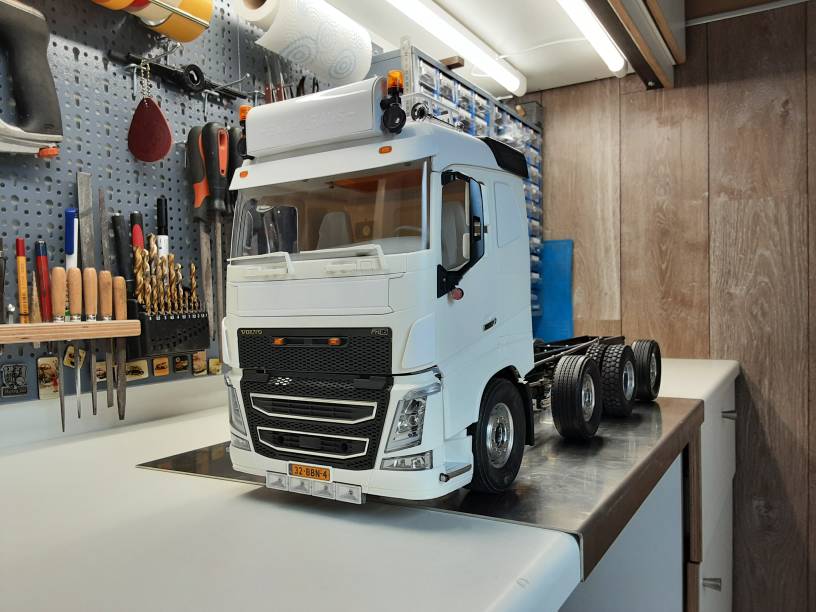

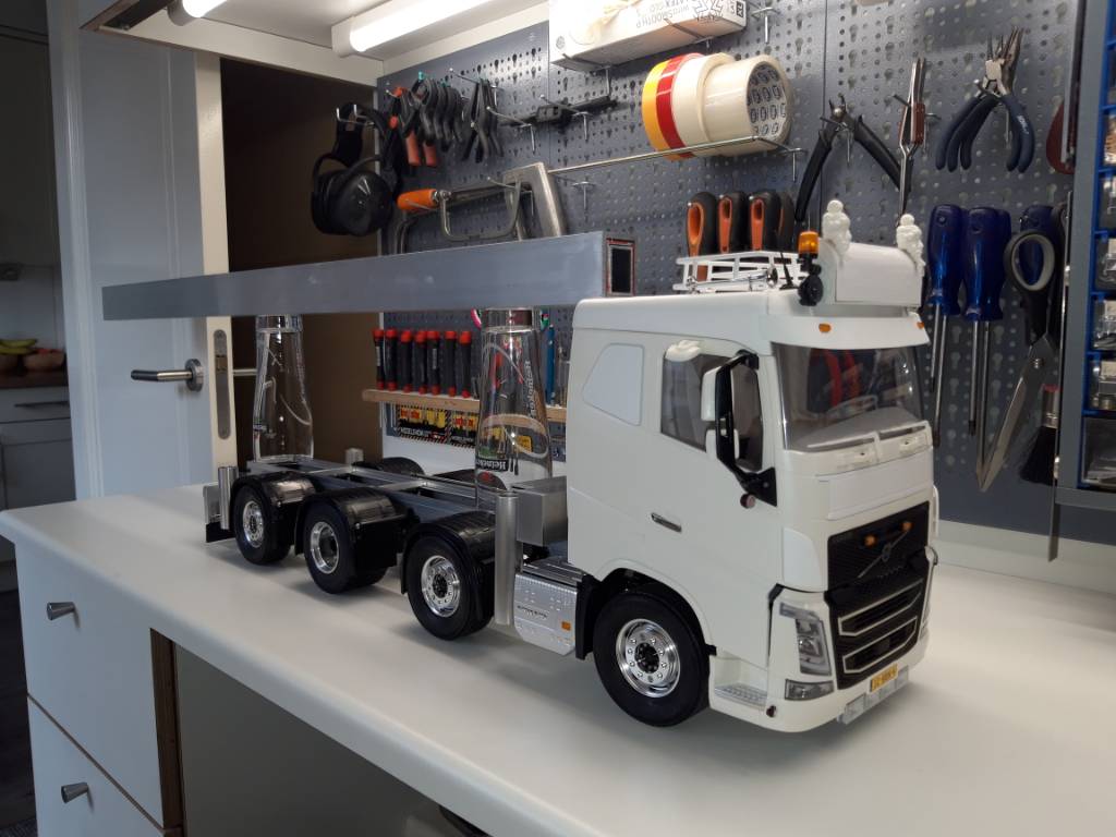

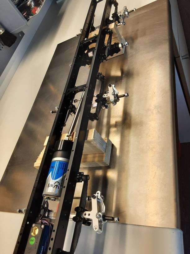

Update , hallo bouwers en kijkers, een vorderingen wat betreft de volvo fh kraanwagen . Nu de fh16 rondhout truck zo goed als af is, kunnen we hier weer mee veder. Inmiddels de spatborden gemonteerd. Ik dacht dat ik dat al gepost had maar zag net van niet . Veder een begin gemaakt met het poten. Het is de bedoeling dit werkend te maken , maar ben nog niet eens over aan sturring . Omdat dit 8 functies zijn 4x onafhankelijk uitschuiven en 4x onafhankelijk zakken. Daar denk ik nog even over. In de kokers van de schuifpoten sleuven gevreesd, en hier en daar wat uitsparingen. En aluminium kop plaatjes gemaakte.
Hallo Bertus,
Dit ziet er weer goed uit, mooi strak werk.
Inderdaad een nette schone werkplaats/hobbyruimte.

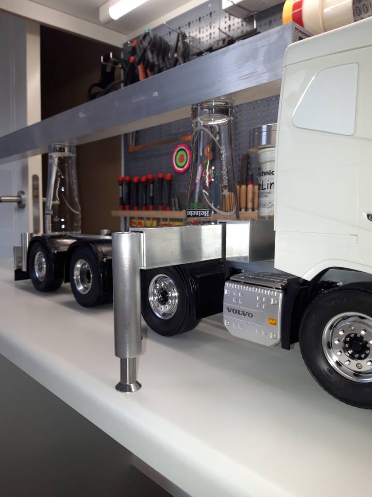

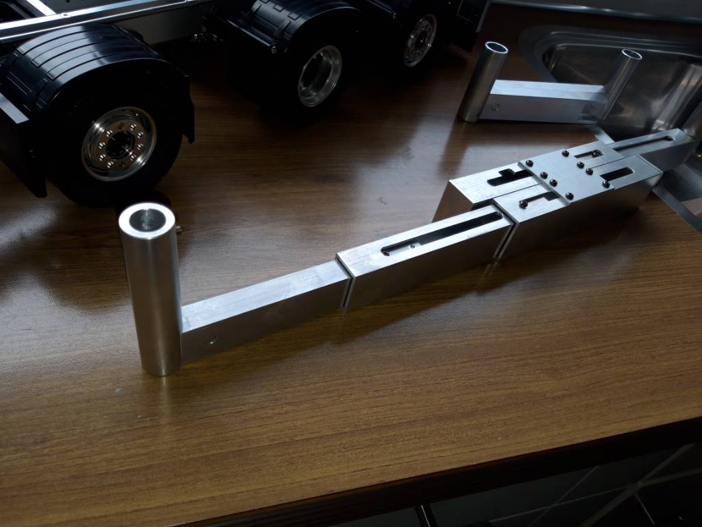

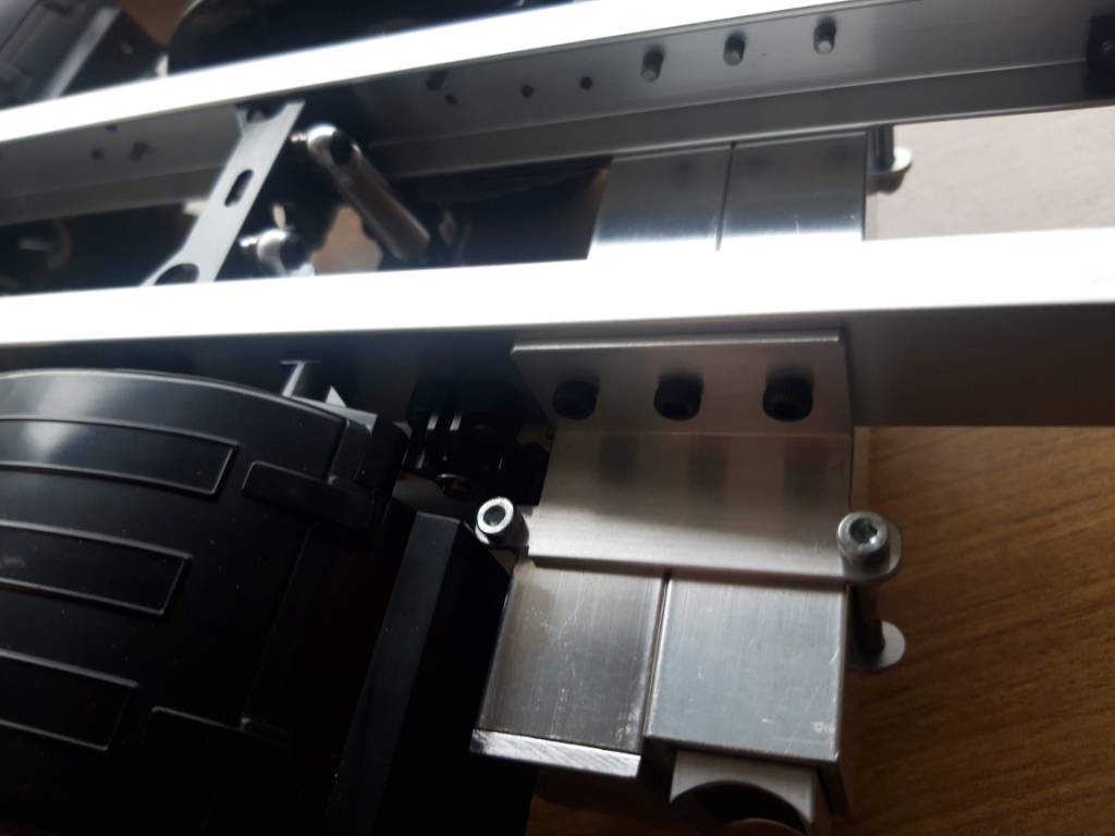

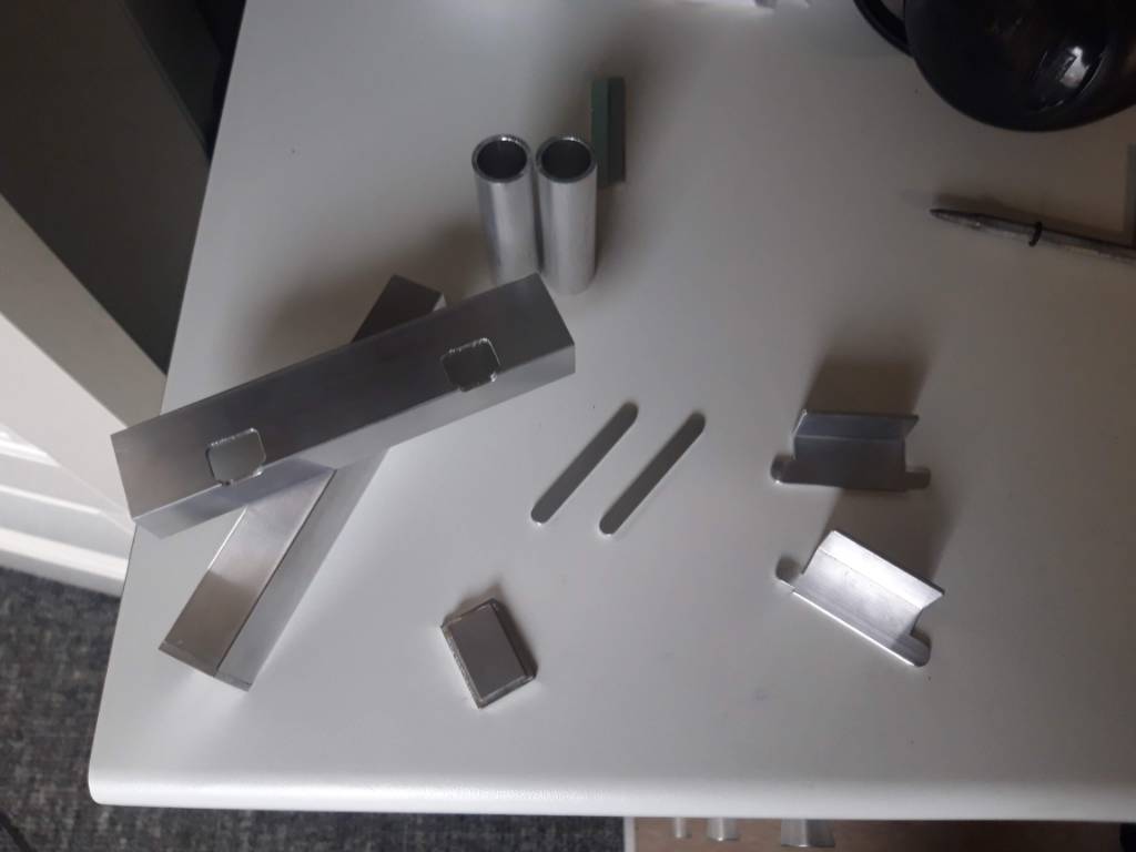

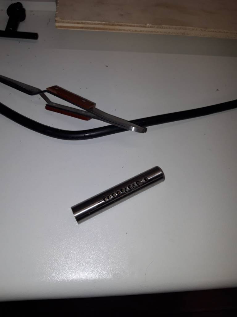

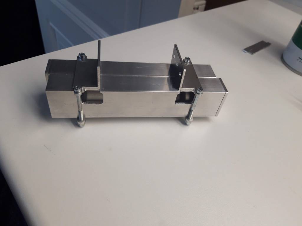

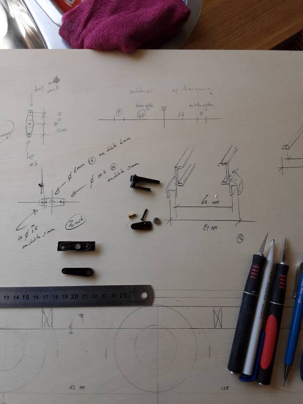

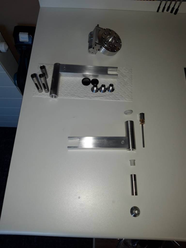

Hoi bouwers en kijkers, vedere voortgang met de poten . Bezig geweest met de steunpoten achter de cabine , schroeven ingemaakt zodat deze niet te ver of er uit kunnen schuiven . Ook vast aan mekaar gemaakt . Komen straks vast aan het chachie met de gedeelte van de draaikrans . De poten zouden evt 2x uit kunnen schuiven of dat ook gaat gebeuren weet ik nog niet . Ook een begin aan het binnen werk van de poten. Rvs nep cilinder met een verzonken m10 bout er in/ onder . En een micro Motor er boven straks . Hier moet nog een bevestiging voor gemaakt worden. In de rvs pijp 12 mm sleuf in geboort/ gevreesd . Zodat die straks niet gaat ronddraaien maar in of uitschuift . Tevens ook een test opstelling met de giek gedaan.
