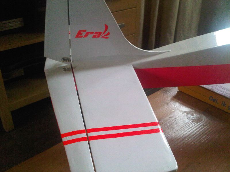

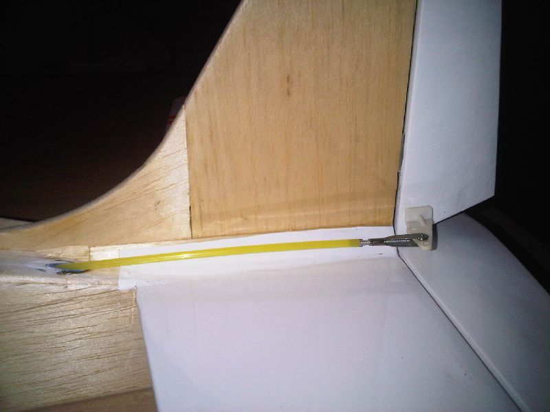

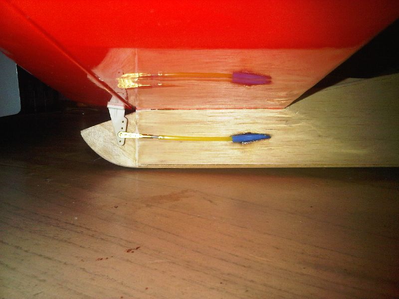

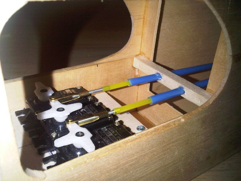

Die quicklink/hevel laten voor wat het is. Zoals je zelf zegt heb je snel te veel speling. Sullivan quicklinks zijn Engelse maten en de servohevels zijn metrisch. Het is dus altijd "net niet".
Verder moet ik DHG500 bijtreden. Het is niet de bedoeling dat de gele stuurstang zover alleen doorloopt zonder de blauwe geleide buis. De sterkte van die Sullivans zit hem juist in de combinatie van die 2.
Aan de andere kant is de rudder/hoogteroer van een Westerly niet gek groot en de snelheid beperkt.
Stevo
Thanks Stevo ! Ik heb al besloten dat ik deze geleidebuis eruit ga trekken en een nieuwe erin leg die langer doorloopt langs het roervlak en evt nog een extra ondersteuning krijgt.
Bedankt nog voor de foto`s DHG ! Toppie !
Als ik het zo zie praten we over kleine foutjes die simpel op te lossen zijn. Het probleem van de te lange niet ondersteunde binnenkabels is simpel op te lossen door in de bouwmarkt een lengte m2 schroegdraad te kopen en een stuk, zo lang als het niet ondersteunde deel, in de binnenkabel te schroeven. Hierop past een normale kwiklink en wordt het niet ondersteunde deel zo stug dat dit niet meer door kan hangen.
Op zich kan je de geleidebuis laten zitten, mits deze mooi in lijn staan met de stuur organen. Nu staat het bij het hoogteroer halejula... in een rare knik die weerstand geeft bij duwkrachten... een extra beugeltje om de boel in het gareel te houden... dat op den duur zich los gaat werken...
Als ik de Sullivan kabels gebruik -en dat zijn de getoonde- laat ik een kort stukje blauwe buis uitsteken uit de romp, gelijk de gele stuurkabel, of die zelfs iets verzonken binnen de buis, zodat je hem niet meer ziet.

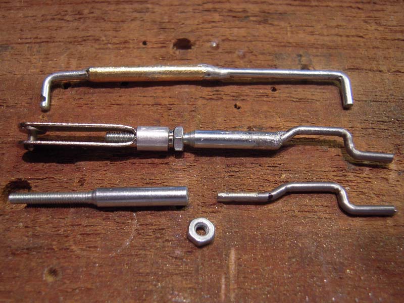

Het de romp uitstekende gele stuk vervang ik door door twee soldeerhulzen met daar aan draadeind, voor hevel-clips (kwiklinks). De soldeerhulzen met draad soldeer ik aan een voldoende lengte verenstalen-stuurstang, aan beide uiteinden.
Ik neen dan geen lengte M2... omdat het vaak ook niet in de bouwmarkt ligt... maar vooral omdat het geen sterkte heeft. Draadeind wordt gewalst. Vaak is het weekijzer en geen staal... zet je het zo krom...
Dan... De soldeerhulzen zijn metrisch... dus niet het Sullivanspul, dat gaat niet passen.
De Sullivan kwiklinks passen ook nog eens niet lekker om een serohevel van de gemiddelde servo. Die van Kavan (de verchroomde) of ander merk... passen wel perfect op de dikte.
De soldeerhulzen laten zich perfect in de holle gele stuurkabel draaien voor een goede verbinding.
Een kant van je zelf gemaakte stuurstangetje schroef je dan diep in de Sullivan stuurkabel en aan de andere kant komt de kwiklink (met een borgmoertje tegen de link aan! Opdat het goed blijft zitten zonder speling).
Als alles naar tevredenheid past en is afgesteld borg je de kwiklink daarna met een stukje brandstofslang.
Dan heb je de benodigde stijfheid in de verbinding. Ziet het er ook nog eens keurig netjes uit. Kan je ook nog aan de servozijde in de romp doen.
Ik zie dat er nogal wat draadeind bijna tegen de servohevel aan komt. Dat heeft niet zoveel zin. Zorg dat het draadeind zo diep mogelijk in de gele stuurkabel steekt, druppie CA-lijm voor extra borg... als je het niet vertrouwd...

Een voorbeeld van een soldeerhulsje aan een kwiklink voor de aansturing van de ailerons van m'n F5B zwever. Zie ook het onmisbare borgmoertje... Om de klip heb ik zelfs een aluminium busje gekrompen. Dit haalt eveneens een beetje speling uit de schroefdraad weg... maar goed... er zijn hier grotere krachten aan het werk...
full
Tip:
Ik zie dat je nergens M2 moertjes gebruikt.
Voordat je de kwiklink op je M2 draadeind draait, is het handig om een M2 moertje erop te zetten. Daarna pas de kwinklink.
Als de stuurstangen goed zijn uitgetrimt, kun de de moertjes tegen de kwiklinks aan draaien en vastzetten.
Door de trillingen van je motor gaat de schroefdraad namelijk slijten en in het slechtste geval kan het draadeind zomaar uit je kwiklink komen. Met alle gevolgen van dien.
Daarom: borgen met M2 moertje!
Helaas zijn de standaard draadeinden van sullivan amerikaanse draad = is dus iets dikker dan 2mm. Om toch te borgen kun je lijm gebruiken, afstellen gaat ook door het draadeind in of uit de kabel te draaien.

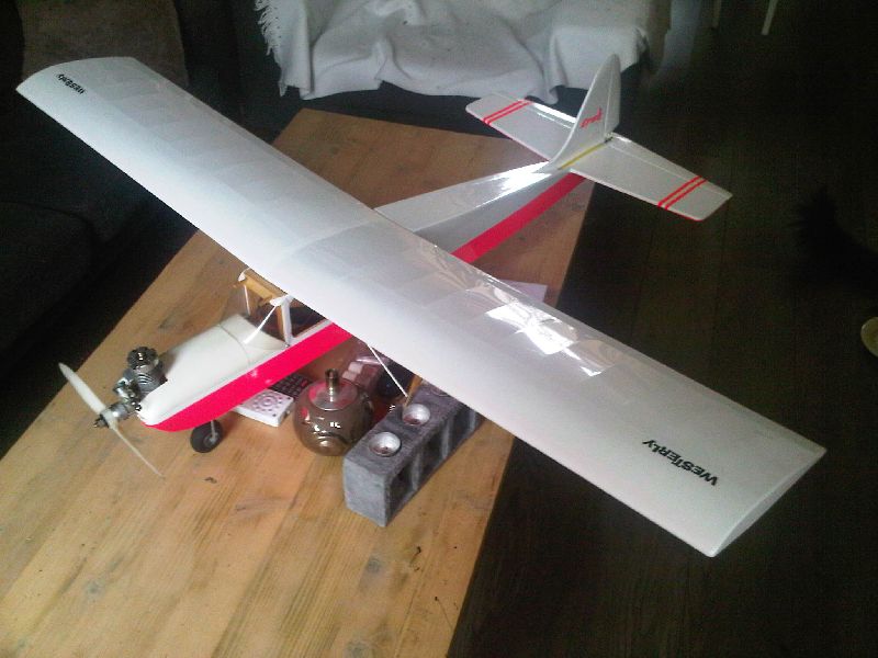

Zo het was een tijdje stil rondom mijn Westerly maar ik heb er nog maar een zwiepertje aan gegeven. Coveren is zo goed als klaar nu op wat details na. Ik heb een beetje een persoonlijke touch gegeven aan het kistje naar aanleiding van mijn favoriete serie op Discovery..... ;)
