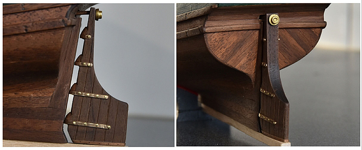

Gisteren bezig geweest met het verder afwerken van het roer. De Kolderstok word in de beschrijving gemaakt van een stuk rond messing, daar is uiteraard helemaal niets mis mee, maar ik vind hout toch net even iets mooier, dus…. zie onderstaande plaatjes,
A, toont de kolderstok die gemaakt is van 2 mm dik rondhout. Ik heb haaks een stukje op het rondhout gezet om de kolderstok te bedienen, daarvoor heb ik een gatje geboord aan het eind en een gaatje in het 'handvat' in de lengte richting, waarna ik de beide delen met lijm en een nageltje aan elkaar heb gezet. U begrijpt dat dit een preciesie werkje is, waar je even de tijd voor moet nemen anders gaat de boel stuk. Als dit is gelukt dan zit het wel goed en degelijk vast. Het handvat is enigszins wat bewerkt voor het uiterlijk, waarna ik de stok heb geschilderd en gebeitst te zien op plaatje B.
C en D tonen de kolderstok aan de voorkant van de hut.
Boven in de schacht van het roer is een gat geboord waar de kolderstok invalt en op die manier verbonden word met het roer. Het gat is aan de achterkant gesloten met een gouden knop, zie foto,
De vingerlingen voor de romp zijn inmiddels alle vier gereed gemaakt, dus ik hoop het roer vandaag af te hangen. Het gaat niet meer zo hard, omdat het natuurlijk zomer word en er genoeg andere dingen te doen zijn. Maar.... 'werk rustig zonder zorgen, want, wat niet af komt doen we morgen';)
(ik heb tijdelijk een stukje hout van 6x6 aan de kiel en het roer gezet met kleine nageltjes zodat de positie van het roer blijft bestaan en je hebt twee handen vrij.)

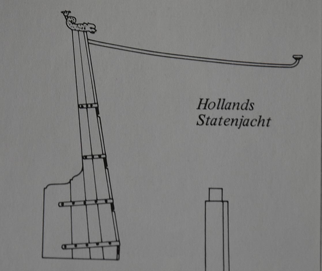

Ik geloof dat je gelijk hebt Jan, voor zover ik weet heet het horizontale deel de helmstok. Verder ben ik niet zo goed op de hoogte, is de 1e keer dat ik een model bouw met een kolderstok. Ik maak het iets mooier denk ik dan het in werkelijkheid was. Op pagina 125 in het boek van Mondfeld staat een tekening van het roer met kolderstok (rechtsboven) hetgeen eigenlijk niet meer is dan een staaf die aan het eind is omgebogen zoals het in de beschrijving van het model ook word gedaan. Gezien de vele 'toeters en bellen' op dit model wou ik het uiterlijk ook wat mooier maken....
Voor de gene die het boek van Mondfeld niet hebben, zo tekent hij het roer met helmstok en kolderstok hetgeen hetzelfde is als de bouwbeschrijving van 'Kolderstok' laat zien,
JPG_7240_3740_bewerkt-1.jpg dus eigenlijk doe ik het niet helemaal goed, maar dat neemt niet weg dat het er wel aardig uitziet...(vind ik).
Vandaag maar een uurtje tijd gehad voor de hobby en de onderste vingerlingen voorzien van gaatjes en op de romp genageld.
JPG_7242_3741_bewerkt-1.jpg (de lat onder de kiel is maar tijdelijk zoals gezegd en gaat weer weg als de vingerlingen zijn geplaatst. Zo heb ik een goede indicatie om de vingerlingen op de juiste plek vast te nagelen.)
