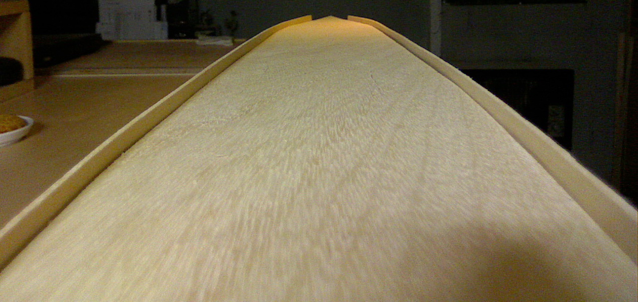

ben nu bezig met de reling, de eerste lat bovenaan verwyderd , wordt vervangen door een 20 mm lat, zodat het geen wat uitsteekt meteen de reling is , en daar tussen komt dan het deck.
dan heb ik 7 mm reling
ik heb 2 x 20 mm afgezaagd van een plaatje hout van 2mm dik 1m lang.
ik heb aan byde kanten de bovenste lat van 10mm verwyderd.
en heb de 20 mm lat er voor in de plaats gemonteerd.
als straks het deck van 3 mm er in legt hou je 7 mm reling over .

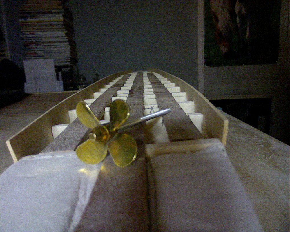

ik heb 10 cm van een 3 mm schroefdraad lengte, afgezaagd en daar de scheepsschroef op geschroeft .
die moet met askoker er nog ingeboord worden.aan de achterkant.
dus eerst de as monteren , dan als het deck op de juiste maat is geschuurd het deck vast lymen.

ik heb het deck op maat gemaakt ,en een smalle rand verwyderd in het klei om ook een reling rand te maken aan de voorkant/

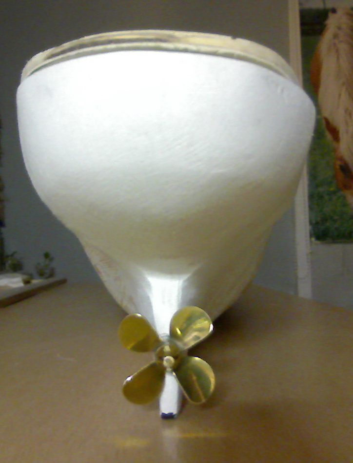

ik heb het gat voor de schroefas geboord , as er in en vast gezet, de scheepsschroef zit er nog los op, die wordt later vast gezet.
