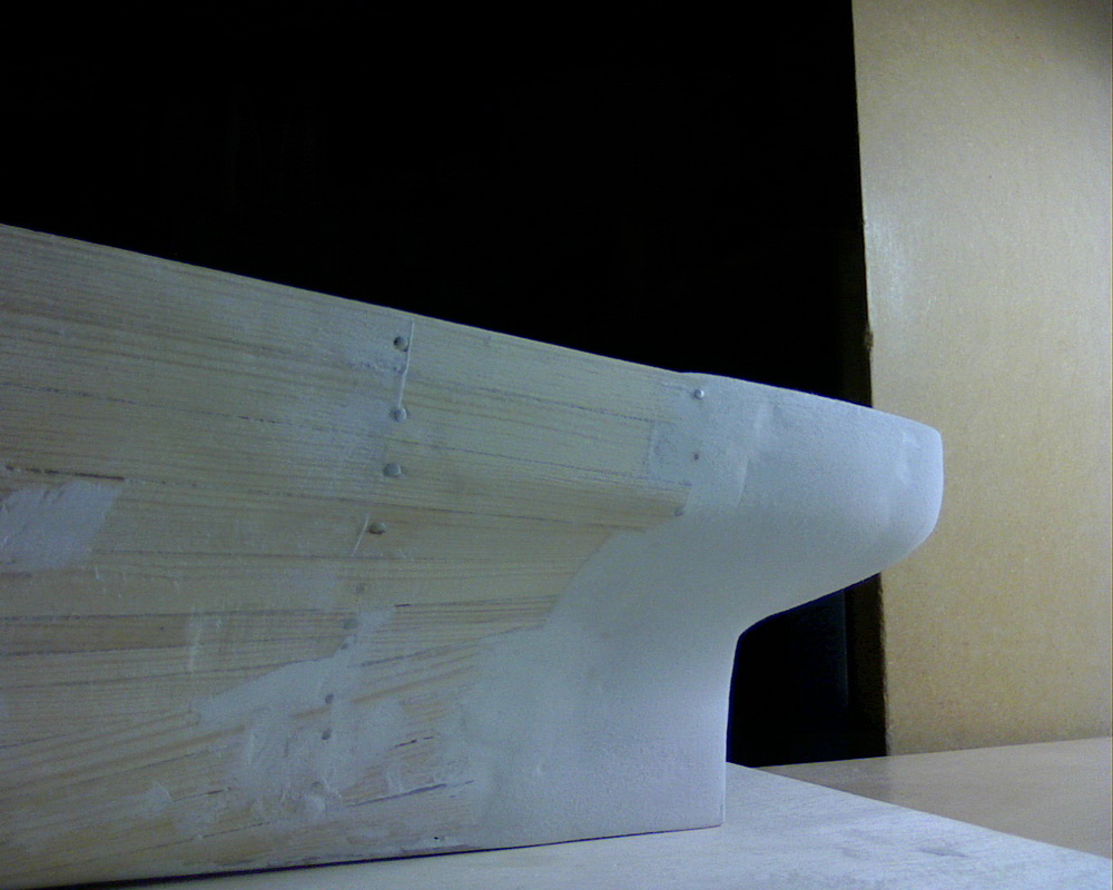

omdat alle ideen tot niks uitliepen heb ik de achterkant van de boot gemaakt met gryze boetseer klei dat zelf hard wordt.
ik heb na bekyken van foto s enz de meest natuurlyk vorm aan de achterkant gegeven.
aan een kant had ik net te weinig om aan de onderkant het mooi af te werken , dus morgen nieuw kopen.
het is na myn menig goed gelukt , en volg de lijnen van de boot.
morgen verder afwerken en eventueel licht opschuren als het droog genoeg is.
ik had nooit deze vorm mooi genoeg kunnen maken met hout
de tweede laag hout gaat er nog overheen

hy is aan het opdrogen duurt een paar dagen , dan licht schuren en meer in vorm brengen.
ik heb de romp ligt opgeschuurd en meer in model gebracht , en het karton wat het tydelyke deck moest voorstellen verwyderd.
nu verder laten opdrogen
