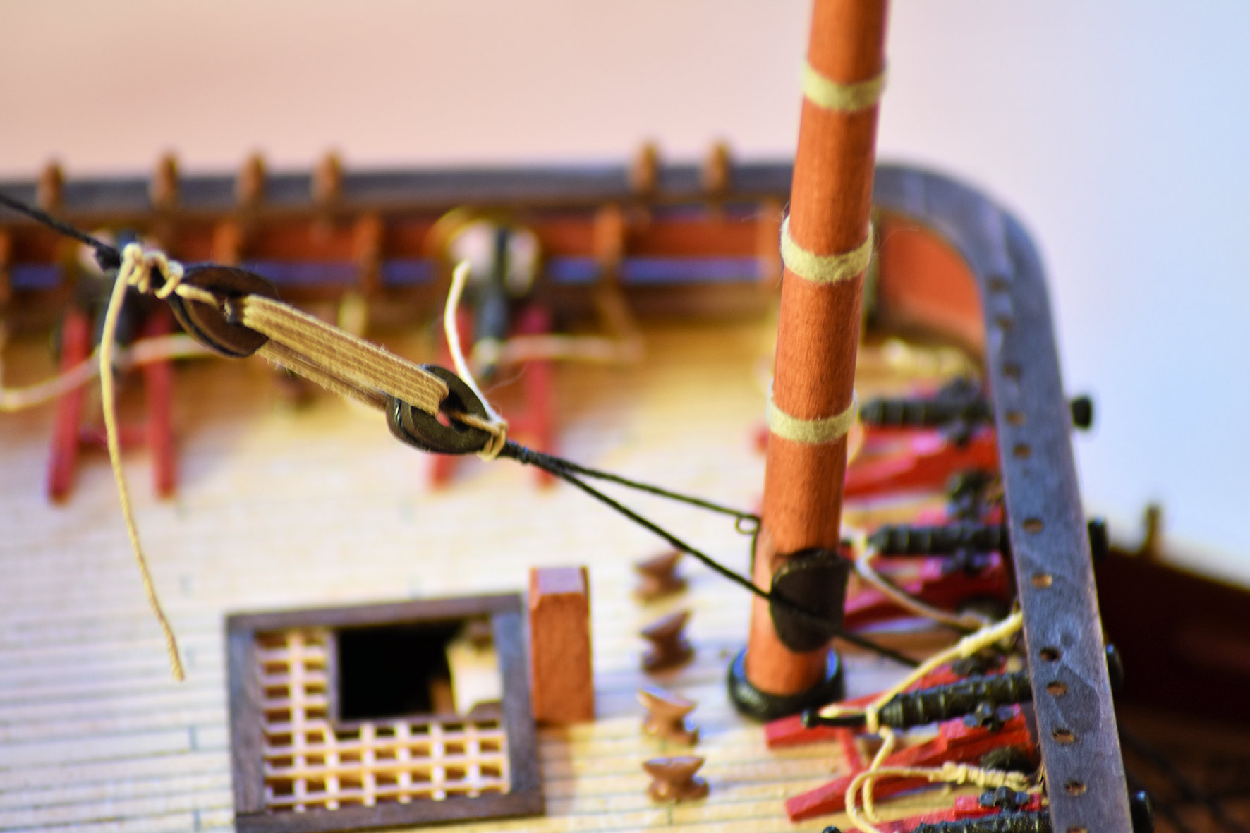

Ha Danny, ik ga niet zeggen dat dat onmogelijk is, maar ik had de lus wel naar beneden gedrukt voor de montage van het jufferblok.
De grote stag is gezet, maar om de knecht van de fokkemast bereikbaar te houden, heb ik de stagblokken wat verder van de mast gezet als oorspronkelijk de bedoeling was.
Ik was hier al een beetje bang voor, want bij de knecht van de grote mast had ik datzelfde probleem ook al.
De knechten zijn geplaatst volgens de handleiding van Agostini, en die had daar een specifieke maatvoering voor, en ik heb nooit van zijn leven aan de stagen gedacht, en ze gewoon geplaatst.
De bezaansstag heb ik enigszins aangepast door de bevestiging van de stag aan de grote mast aan de bakboord zijkant van de grote mast te plaatsen, en deze dus iets verder van de mast af.

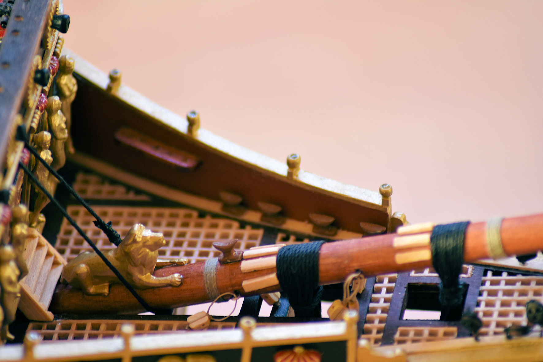

Maar zonder boegspriet kun je geen grote stag plaatsen, dus heb ik de boegspriet ook geplaatst, de woelingen zitten erop, en voor de woelingen heb ik de noodzakelijke klampen geplaatst, en zoals het hoort, zijn de klampen even lang, als de woeling breed is.
Ook zijn de leeuw en de laatste klamp geplaatst.
En natuurlijk het stagblok voor de fokkemast, die zit er nu ook op, dus ik geloof dat ik de boegspriet nu compleet heb.

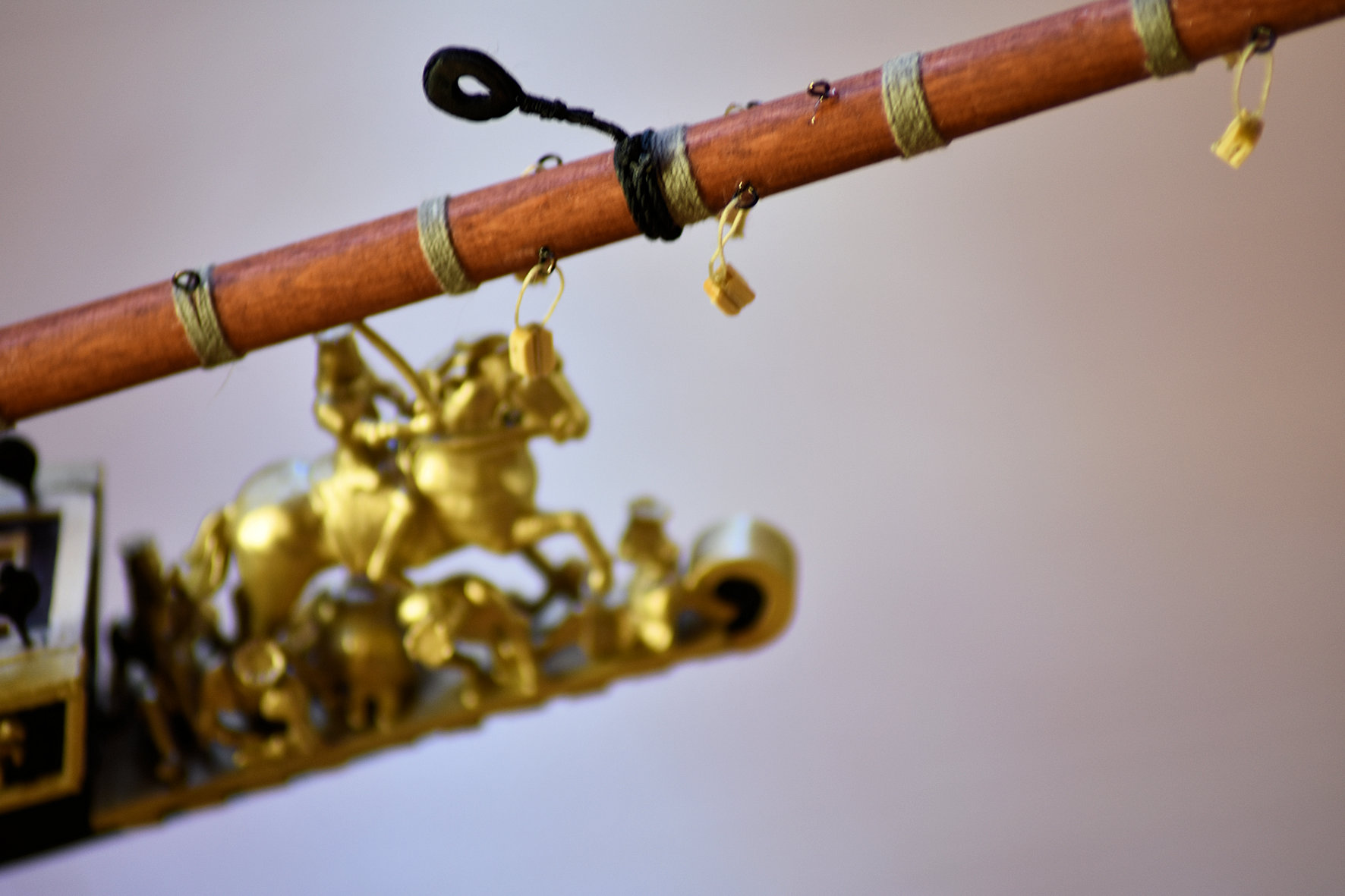

Ik vind het achteraf alleen jammer dat ik de mastwoelingen met het lichtbruine draad gemaakt heb, zoals Agostini voorstelde in de bouwbeschrijving.
Achteraf gezien had ik ze zwart willen hebben.

Ziet er goed uit Peter, ik heb het zelfde foutje gemaakt wat de knechten voor het latere kardeel betreft en ze klakkeloos geplaatst volgens de bouwbeschrijving, zodat de stagen dus enigszins in de weg zitten.
Daarom heb ik ook de hartblokken voor de stagen links aan de mast bevestigd. Ik heb nog geprobeerd om ze weer los te maken, maar ze zitten met een pin in het dek verankert, dus dat ging niet meer, jammer maar helaas;)
Wat de kleur voor de mastwoelings betreft heb je volkomen gelijk, deze horen inderdaad zwart te zijn omdat ze bekleed en geteerd zijn in werkelijkheid. Wat je nog wel kan doen is de woelings een likje matte zwarte verf geven, touwwerk is vrij makkelijk te schilderen.

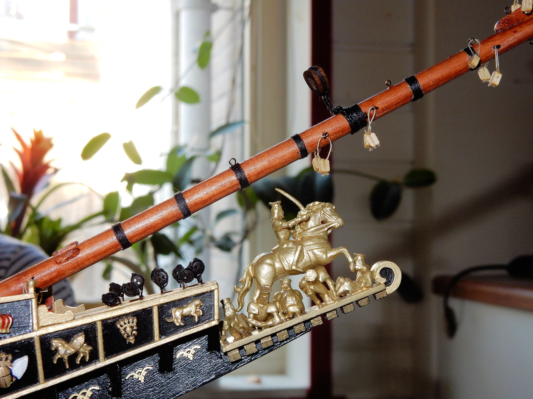

Vanochtend zou ik de 7 Koningen vastplakken aan de scheg van de Sovereign, en toen moest ik toch even op mijzelf mopperen.:mad::mad:
Heb ik de woelingen schijnbaar te strak aan getrokken, want toen ik het boegfiguur recht op het schip zette, toen stak het zwaard van de koning in de boegspriet..
Dus de woelingen losgeknipt, en de spriet wat aangepast, en weer in het schip gestoken, nu moet flink aan de woelingen trekken, voordat de boegspriet weer in het pad zit van het zwaard.
Hier is trouwens ook goed te zien dat de woelingen intussen zwart gekleurd zijn.

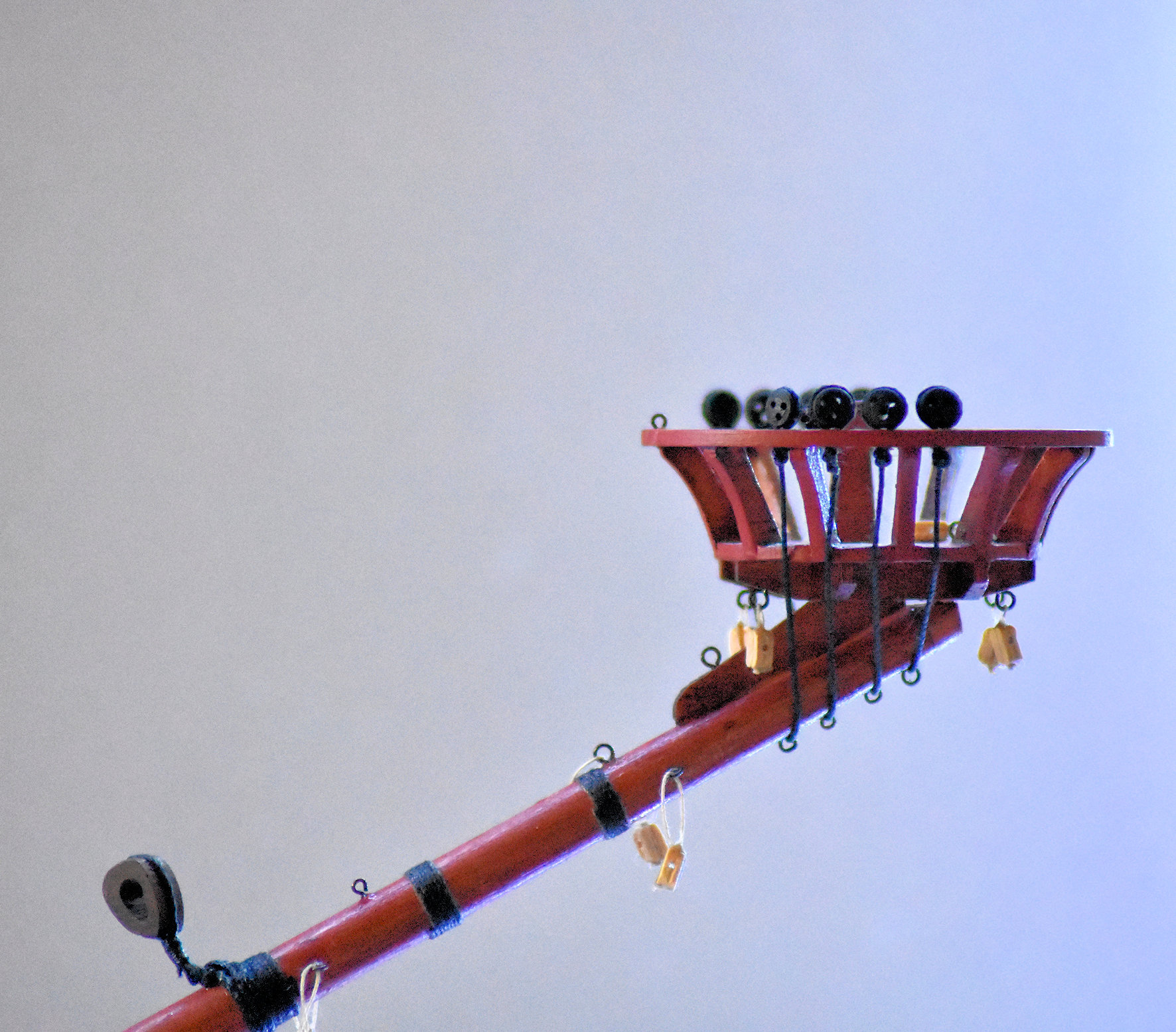

Ik ben met de boegspriet bezig geweest, de woelingen zitten er weer op, en nu ben ik bezig met het wantje van de boegspriet, alleen dat gaat nog niet van harte.
Ik ben aardig aan het prutsen geweest om de touwen die om de boegspriet geslagen worden op de goede lengte te krijgen.
Ik heb er nu 3 touwen opzitten, de rest moet weer wachten tot de volgende keer.

Het levert wel een prachtige foto op Peter. Zet je dat touw precies op het midden van de boegspriet vast met een druppeltje lijm? Anders valt het niet mee om de jufferblokjes op eenzelfde hoogte te krijgen. Maar het ziet er toch al mooi uit zo! Zitten hier geen klampjes achter?
Ha die Hans,
Ja inderdaad, dit levert hele leuke foto's op, het gaat alleen zo langzaam bij mij, omdat ik maar een paar uurtjes per week bezig kan, dat ik erom moet gaan denken dat de foto's niet allemaal hetzelfde touwtje op de kiek hebben, maw. de updates zullen wat langzamer komen.
Maar het is wel zo dat deze touwtjes met een druppeltje lijm zijn vastgezet, tijdelijk.
Op het moment dat de weeflijntjes erop komen, hoop ik dat het eerste touw, wat net achter een woeling zit, het hele zaakje bij elkaar houdt. Als dat niet lukt, dan zet ik er inderdaad wat hele pietepeuterige klampjes achter, maar dat vindt ik eigenlijk wat te klein worden

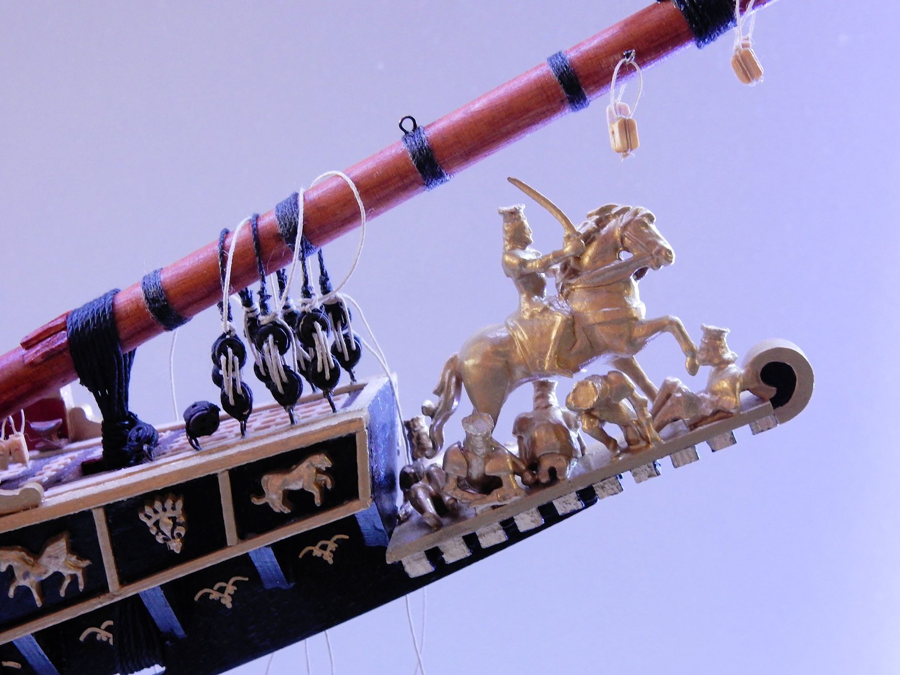

Het wantje van de boegspriet is nu klaar,
En op de mars van de boegspriet heb ik ook de jufferblokken gezet, en dat is allebei heel aardig gelukt, ik ben hier zeer tevreden over.
Nu verder met het want van de fokkemast, de Burton Pendels zijn gepaatst, net als de eerste twee wanttouwen aan beide zijden, de volgende keer weer verder.
