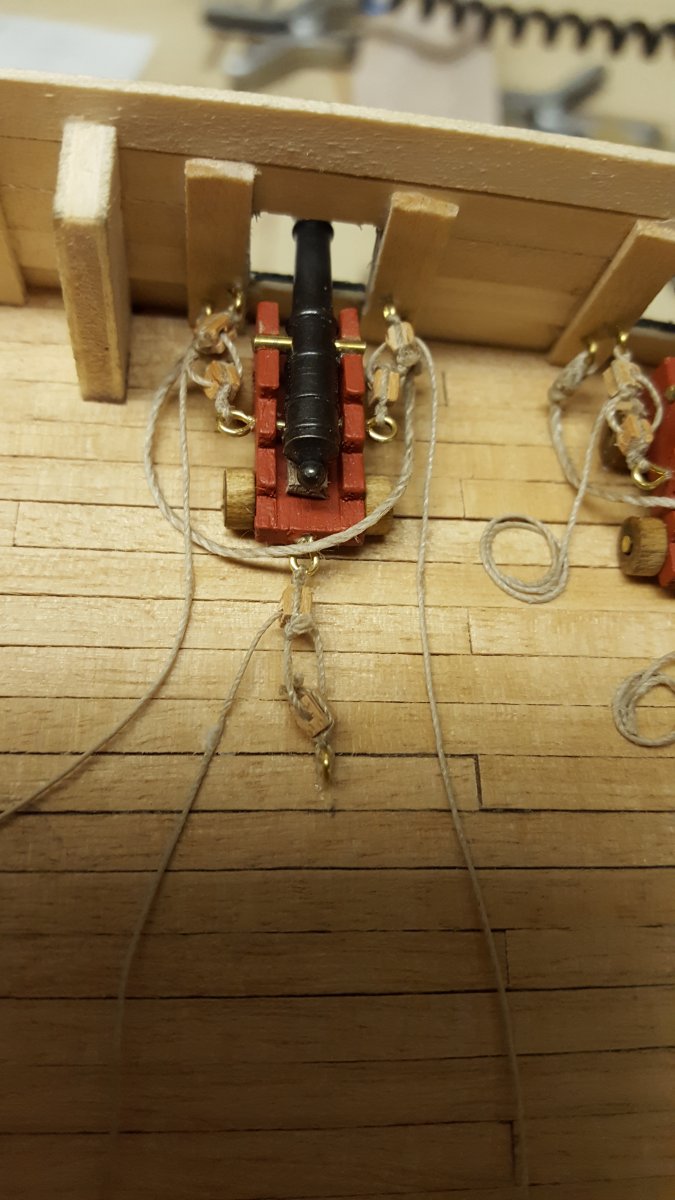

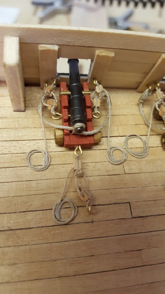

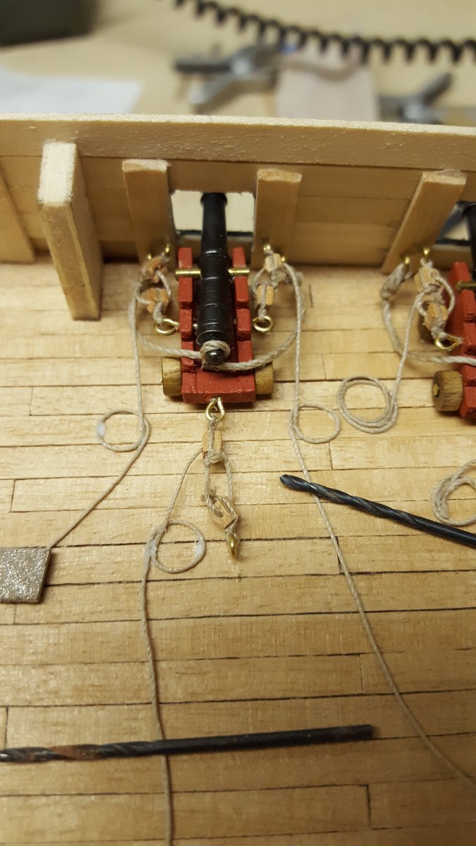

Het trucje waar Piet mij op gewezen heeft, heb ik vandaag uitgeprobeerd.
De soldaten die de eerste touwen opgebost hebben die ga ik kielhalen, en de touwen ga ik opnieuw opbossen. Maar de touwen van het rechter kanon die liggen er netjes bij, en zo wil ik allemaal proberen te maken
De soldaten die het rechter kanon hebben opgebost, moet je zeker in dienst houden peter, dat wordt netjes!
