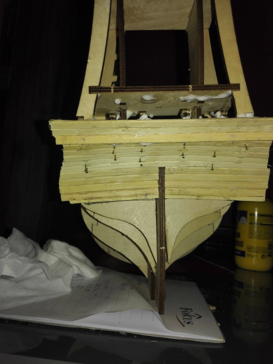

Hoi pingu57.
Ik heb even een vraagje. Bij het beplanken van het achterkasteel hield ik aan de buitenkanten heelveel plank over. Was dat bij u ook het geval , zoja wat heeft u daaraan.gedaan ?
Mvg Whitewolf
Whitewolf, als je de beplanking aan de buitenkant van de romp (de Huidbeplanking) bedoelt, die restanten haal je er op een later moment weer vanaf, als de romp in het juiste model gebracht wordt. dat vind je vanzelf weer in de boekjes van Agostini terug.
Dit gebeurt vlak na de beplanking, en voordat je de kanonspoorten gaat maken ( als ik het mij goed herinner) .
Succes ermee.

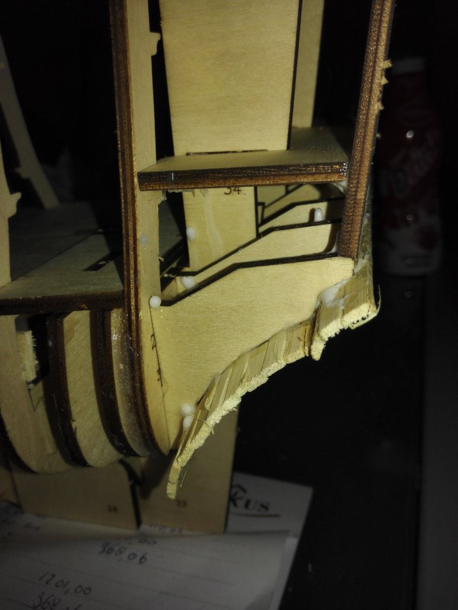

Hoi pingu.
Ik ben nog.niet zo heel ver. Maar is dit tot nu toe goed ?
Gr whitewolf

Ha die Whitewolf,
Die achterkant lijkt wel goed te zijn, straks in het ronde model van de achterkant van het schip schuren, om hem in model te maken.
Bedoelde je dit met ___een hele hoop materiaal over? ---
Nog een vraagje, heb je de spanten allemaal haaks op de valse kiel? zodanig dat het spant links van de valse kiel gelijk is aan de rechterkant van de valse kiel??
En heb je de spanten al afgeschuind om een goed lijmoppervlak te krijgen??
Op dit forum staat ook een how-to over de beplanking van een houten schip die zou ik maar eens op zoeken, en eens goed doorspitten, daar staat een hele hoop goede tips in.
Ook zou het leuk zijn als je zelf een verslag begint, hier zijn een hele hoop bouwers die je met raad en daad bij kunnen staan.
Foto's op de site, even vertellen wat je gedaan hebt en eventueel een vraag stellen, dan krijg je vast en zeker adviezen van verschillende bouwers.
Hoi pingu .
Dankjewel voor de tip. Ga het zeker overwegen om een verslag te starten. De spanten staan inderdaad haaks op de valse kiel. Ik ben nu bezig om de spanten af te schuinen. Heb dus nog een hoop te doen. Heb al een stukje van de planken afgezaagd zodat ik nog minder overhield. Het was eerst een stuk meer.
Gr Whitewolf
Hoi Whitewolf, nou snap ik het, dan kun je in het vervolg gerust iets zuiniger zijn met je plankjes.
Iets meer lengte houden dan je nodig bent op zo een plekje, en dan erop plakken. anders ga je veel te snel door je planken heen.
Als ik jouw was zou ik ook overwegen om wat balsa vulstukken in de moeilijke bochten van de romp te zetten, dan is het beplanken een stuk makkelijker
JE zou ook een paar verslagen kunnen zoeken waar ze de bouw goed laten zien bv. de Diana van Pietsan, en zo zijn er nog diverse ( om niemand te kort te doen)
Ook op de website www.henkvanluinen.com kun je een hele hoop vinden.
Ik heb zelf het Agostini boekje gevolgd ( niet gehinderd door enige vorm van kennis op dit gebied ), en dan kun je ook een heel eind komen, als je de beschrijving goed leest voor je iets doet..
Veel succes.
