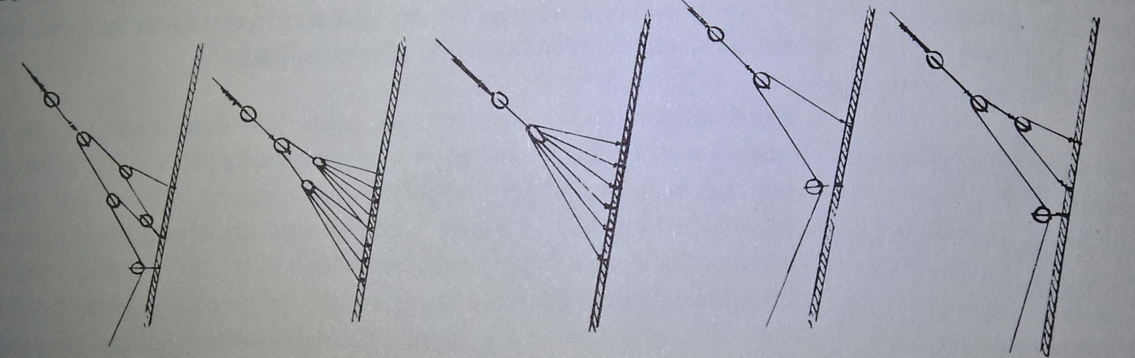

    Kruisstengenstag;
    Ik zal hier in het kort opschrijven hoe het zit, want gezien de opmerkingen is dit nog niet helemaal duidelijk.
    Toen aan de kruismast de kruis-stengen werden toegevoegd (voor de 16e eeuw bestond de kruismast uit één stuk), legde men het kruisstengenstag over de top van de kruismast heen. Het werd stijf gezet op de beide achterste hoofdtouwen van de grotemast. Ook in dit geval bereikte men de bevestiging ter verdeling van de krachten m.b.v. één of twee spinnen of, al naar gelang van de overlevering en ervaringen van de verschillende zeevarende volken, met een min of meer gecompliceerd stel takels. (zie onderstaande tekening met de verschillende systemen)
    Dit systeem bleef bestaan tot de 2e helft van de 17e eeuw toen met de invoering van de stagzeilen het kruisstengenstag met stagkousen en talrepen werd stijf gezet.
    (dit is al besproken in post 1051 op pagina 51, dus niet alleen plaatjes kijken, want de tekst is vaak net zo belangrijk;))

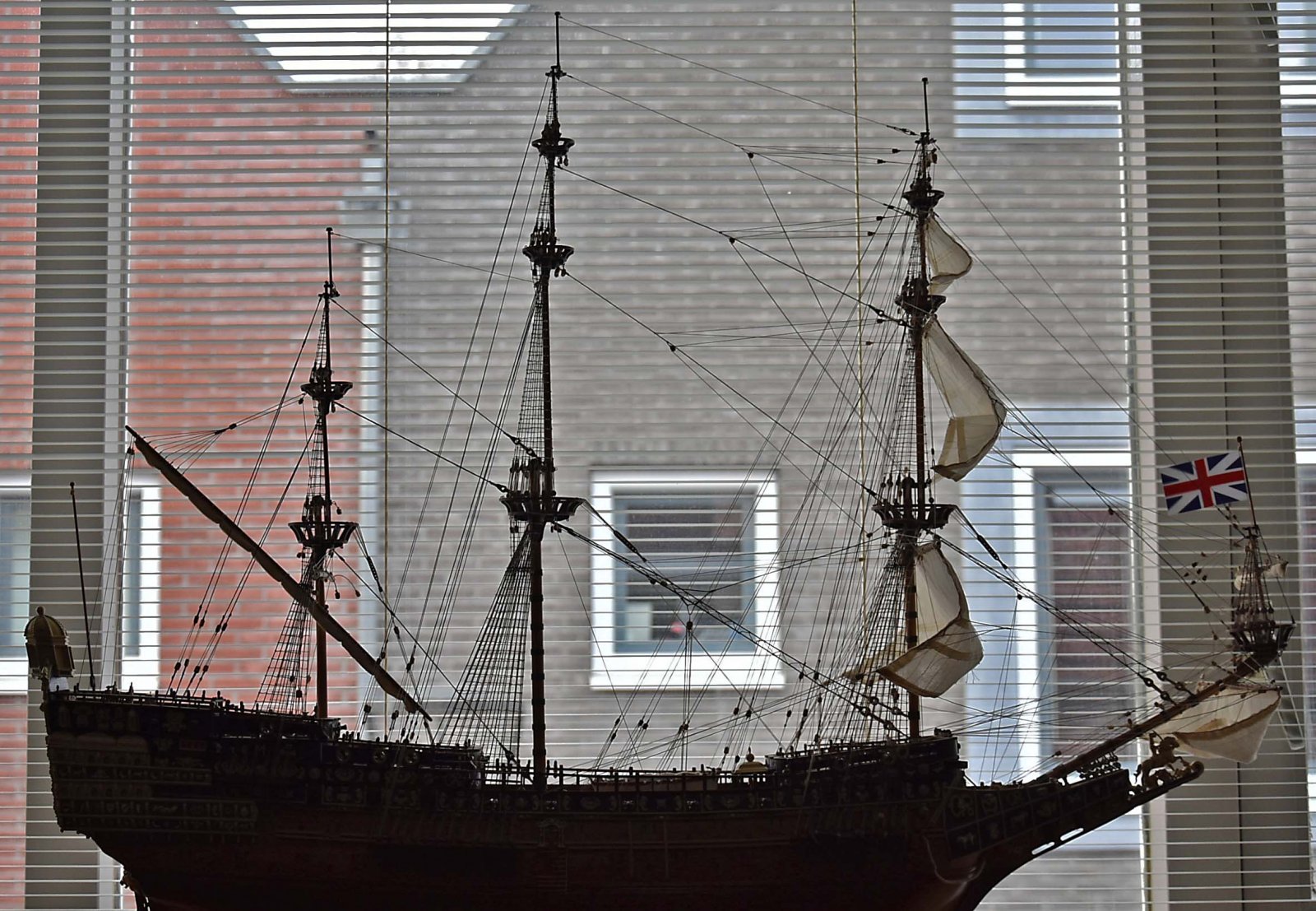

    Vandaag (is het plan, als er niets tussen komt) om de twee overige ra's voor te bereiden om af te hangen aan de kruismast. Daar ik me een beetje heb laten inspireren door de prachtige poster die bij deze kit geleverd werd, krijgt de hele kruismast net als op de poster, aan alle ra's geborgen zeilen.
    Het betreft hier dus het kruiszeil en het kruisbramzeil. Het kruisbramzeil word in de volksmond (alleen in Nederland en Noord-Duitsland) ook wel 'Grietje' genoemd. Een aardige anekdote verklaard deze naam;
    Volgens de overlevering werd op een zeker schip "Den Eik" één der scheepsjongens die met het los- en vastmaken van het kruisbramzeil belast was, veroordeeld om met de knuttels te worden gestraft. (geselen)
    Toen men het bovenlijf wilde ontbloten, ontdekte men dat de bovenkruisraasgast een meisje was. Margriet (Grietje) van Dijk. Zodoende werd de naam ven het kruisbramzeil gekscherend 'Grietje' genoemd hetgeen tot vandaag de dag zo is gebleven...
    Of het waar is, dat laat ik in het midden, maar het zou dus heel goed kunnen;)
    Laatst bewerkt: 13 dec 2018

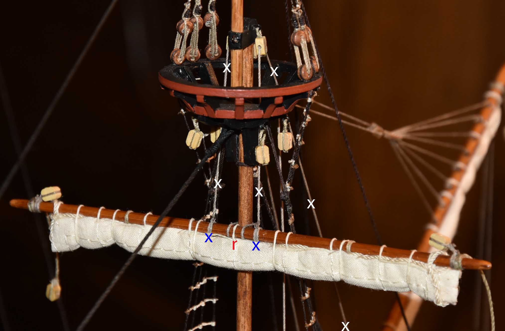

    Het kruiszeil, (wat eigenlijk het kruismarszeil is, maar kruiszeil word genoemd omdat het eigenlijke kruiszeil wat aan de kruisra zou moeten hangen, nooit word gevoerd) hangt aan de mast. Het rak en de dubbele draaireep zijn gezet.
    Op de foto hier onder is de witte x het verloop van de vallen, die ook hier weer door een blok aan het ezelshoofd aan de masttop worden gevoerd (Engels). de blauwe x geeft de bevestiging punten aan de ra weer en de rode r is het rak van touwwerk. (de ra's met geborgen zeilen hang ik altijd iets lager aan de mast dan de ra's met zeil, puur omdat het er wat beter uitziet)

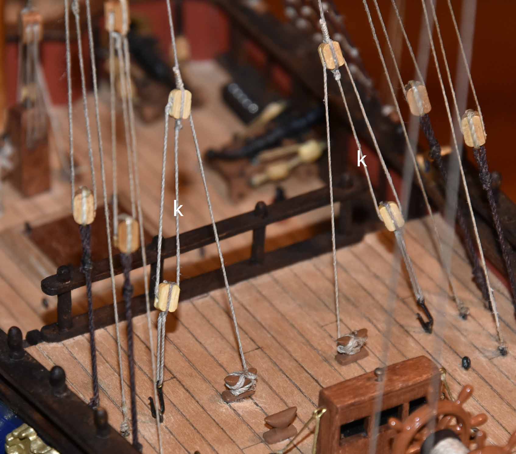

    Close-up van de beide kardeel talies van de vallen, (k)

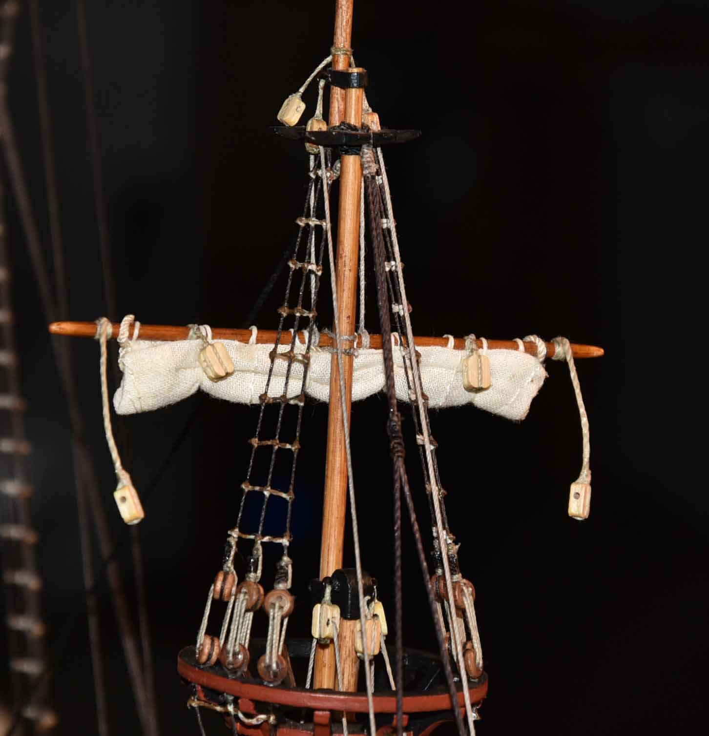

    Het laatste en bovenste zeil, de Grietje aan de kruisbramra hangt ook aan de kruismast, ik denk dat de plaatjes voor zich spreken. Op de foto hieronder de voorkant, de vallen van de draaireep lopen door twee blokken aan het ezelshoofd aan de top van de bramsteng en zijn evenals de vallen van de kruismarsra belegd op de ringen en klampen op het poopdek. Ook hier een rak van touwwerk,
    De volgende foto toont de ra gezien vanaf de achterkant,

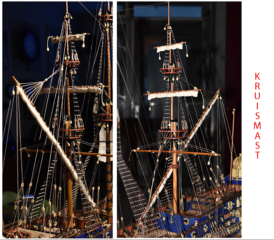

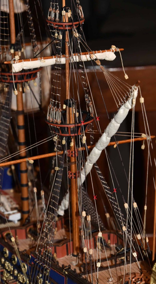

    My Collage_bewerkt-1.jpg De kruismast, links op de foto gezien van de achterkant en rechts vanaf de boeg. Beide ra's (mars- en bramra) hebben alleen nog maar een rak en de draaireep. Omdat er niet veel ruimte is kun je zo wat beter bekijken welke lijnen eerst en welke laatst moeten zonder jezelf in de weg te zitten. Om de fok te tuigen heb je volop ruimte en kun je de ra's/zeilen van onder naar boven aanbrengen, maar bij de kruis- en grote mast is dit toch iets anders en krapper.
